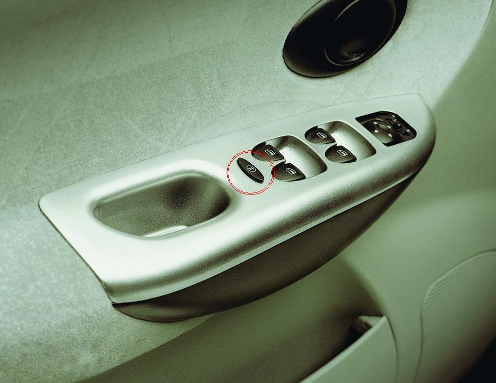

Повідомлення Неизвесная кнопка
Кто подскажет, что это за кнопочка такая возле блока управления стеклоподъёмниками? В книжке не пишут, на нажатие не реагирует!
Пон грудня 10, 2007 18:34 ICQ
Повідомлень: 766
Звідки: Івано-Франківськ-Київ
Трохи почистив гілку.
Це є кнопка блокування склопідйомників.
Якщо ця кнопочка натиснута - її колір міняється з зеленого на жовтий - і управляти вікнами в машині можна лише з шоферської дверки - всі інші кнопки склопідйомників будуть заблоковані.
