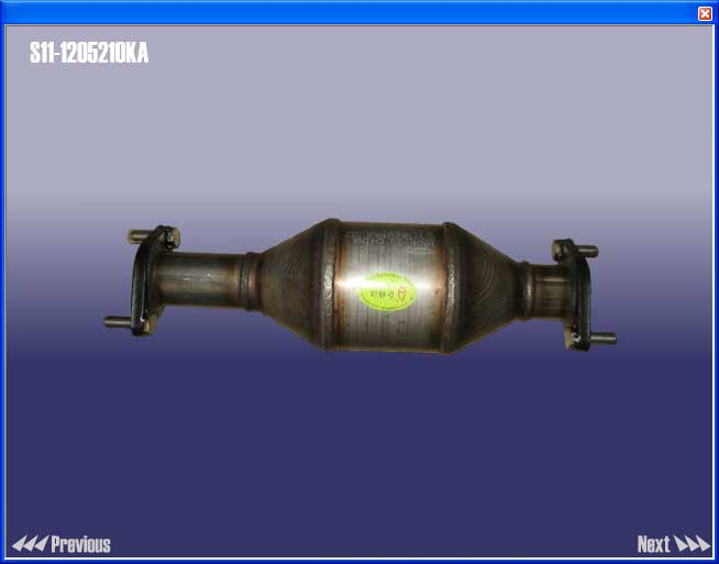

Преамбула: сегодня был произведен очередной замер расхода топлива,результат которого, мягко говоря, огорчил - расход получился около 9 литров на 100 по городу (без особых пробок и прогревов). На низких оборотах машинка работает неустойчиво (двигатель не троит, но дрожит и работает весьма шумно). Знакомый товарищ (бывший таксист), узнав о симптомах первым делом спросил: - Катализатор стоит?
Ответили: - Стоит...
- А пробег какой?
- 27000...
- Выбейте его к черту. Ему, похоже, хана... - был совет.
Амбула: теперь вопрос. Кто-нибудь уже удалял это устройство из своего автомобиля? Как это происходит? Каковы последствия?

По вопросу "плюсадин", только прими во внимание что у нас их два и лямбды тоже две. Если не ошибаюсь - удалить каты без перепрошивки нельзя. Нужно как-то обмануть показания второй лямбды

Не совсем так: катализатор - он один, а вот датчика - два (до и после катализатора). Прочекать состояние катализатора могут на сервисной СТО. Новый стоит что-то около $300, а гарантия на него год или 50тыс, что наступит раньше. Так что у тебя есть ещё шансы поменять. Только чекать нужно не на официальном СТО, чтоб не налапшали, а менять уже на официальном. Можно его и выбить совсем, а поставить пламегаситель и после этого ещё и прошить ЭБУ нужно. В Киеве такое делают, вся эта процедура потянет примерно долларов на 400...
Ездить с неисправным катализатором не рекомендуется. Во-первых двигателю тяжело "дышать", а во-вторых может навернуться датчик кислорода, который тоже очень недешёвый.

а че внутри католика???

Lavrentiev написав:
Современный каталитический нейтрализатор представляет собой корпус из нержавеющей стали, внутри которого расположен огнеупорный керамический блок носителя. Керамика пронизана продольными порами-сотами, на поверхности которых нанесен активный каталитический слой из платины, палладия и родия.
