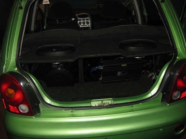

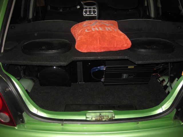

Наконец то закончил инсталляцию музыки Куку в этой теме постараюсь детально рассказать про все моменты, на протяжении двух месяцев было проделано многое сделана частичная шумо-вибро изоляция модернизированы передние двери для установки колонок 16 размера, все давалось не очень легко так как к процессу подходил очень скрупулёзно. Некоторые вещи хотелось сделать качественей но в дальнейшем есть желания вернутся и устранить все недоработки. Пока выкладываю только фото, жду комментариев

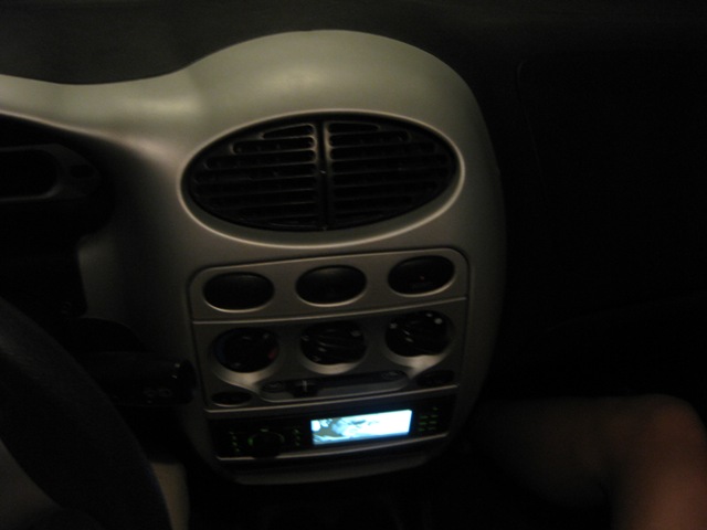

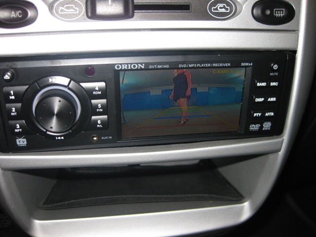

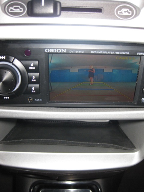

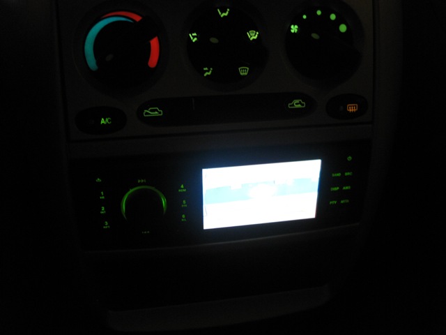

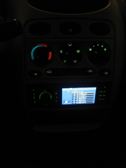

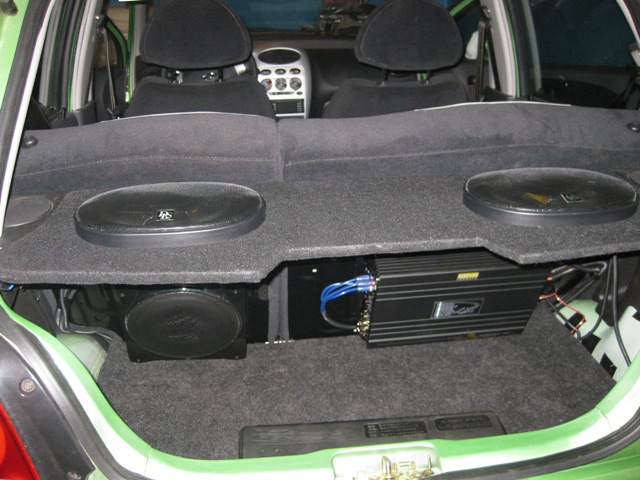

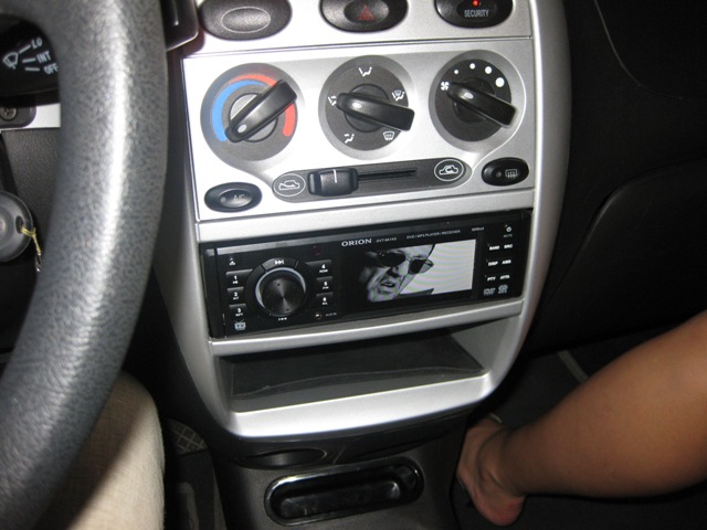

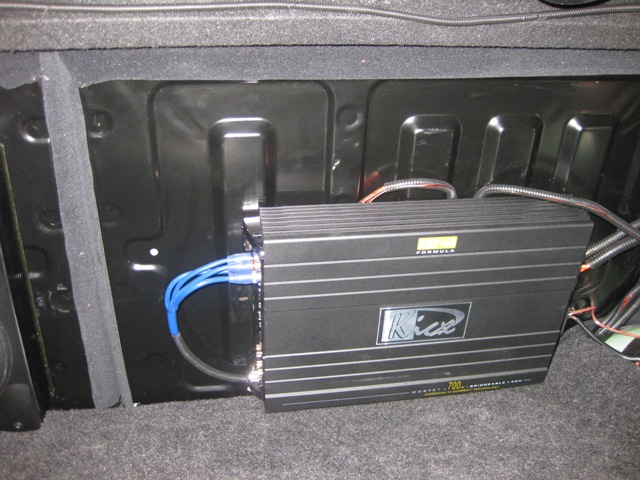

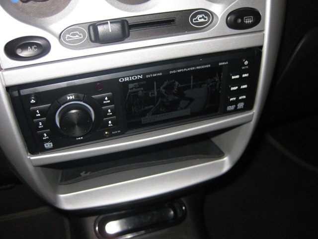

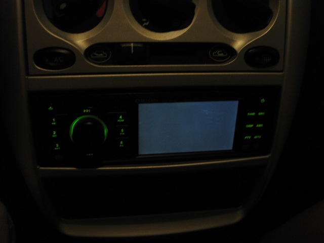

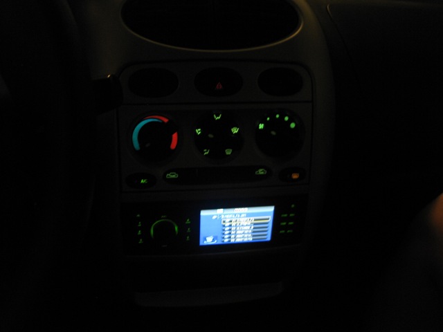

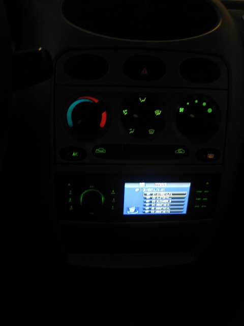

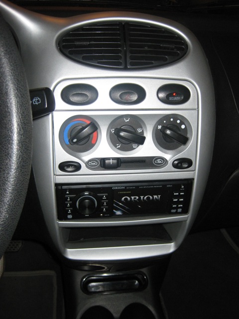

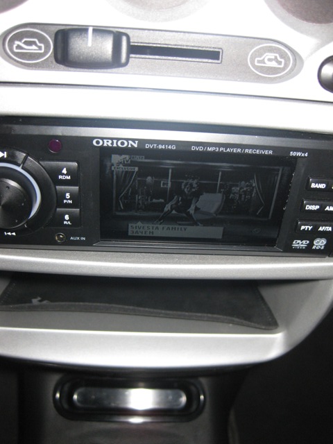

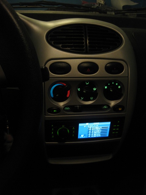

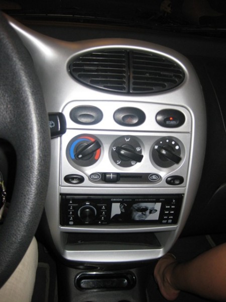

Ну ORION так себе, просто он лучше всего подходи в интерьер автомобиля, и не выглядит как что то инородное играет на твердую четверку. Все остальные ресиверы именитых производителей идут с модным дизайном который мне не нужен да и с экртаном в 1DIN не чего хорошенького не увидел.
ORION 9414G найти было очень сложно, говорят сняли с производства нашел его чисто случайно в ФОКСТРОТЕ. Так как там была функция заднего вида пришлось докупить камеру, что бы использовать все возможность данного аппарата, тоже самое и с ТВ
Звук хорошенький, сложно описать, нужно послушать. На передних сидениях звучит лучше так как там стоит компонентная акустика и картинка звуков рисуется вся, а вот задних немного хуже так как там 3- полосные коаксиальные динамики 7х10 которые хоть и стоят в два раза дороже но сравнится с компонентной акустикой не могут, но создают хороший бас а Сабвуфер уже дополняет всю картинку еще и массажирует спину заднему пассажиру

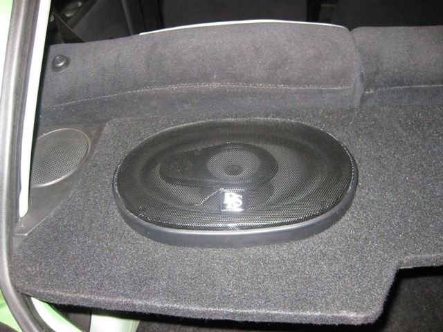

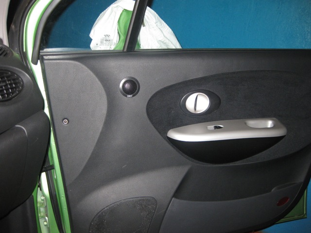

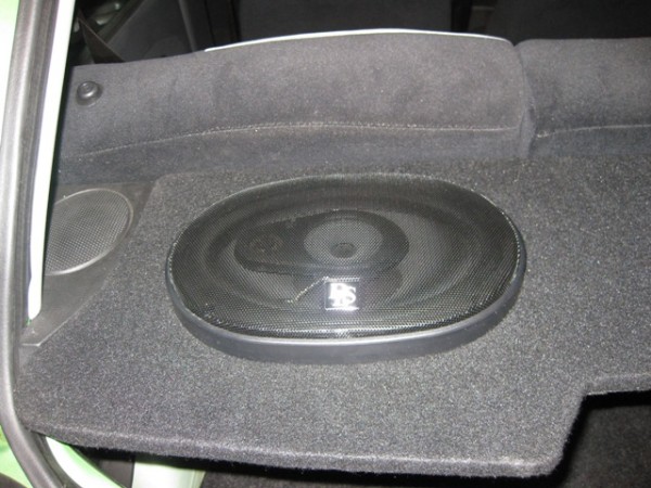

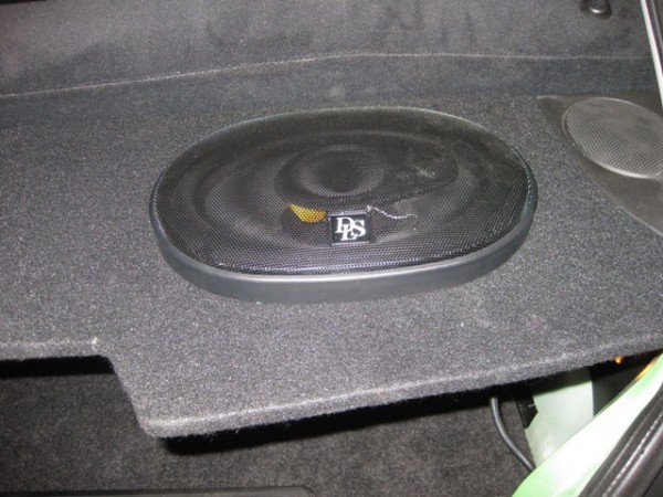

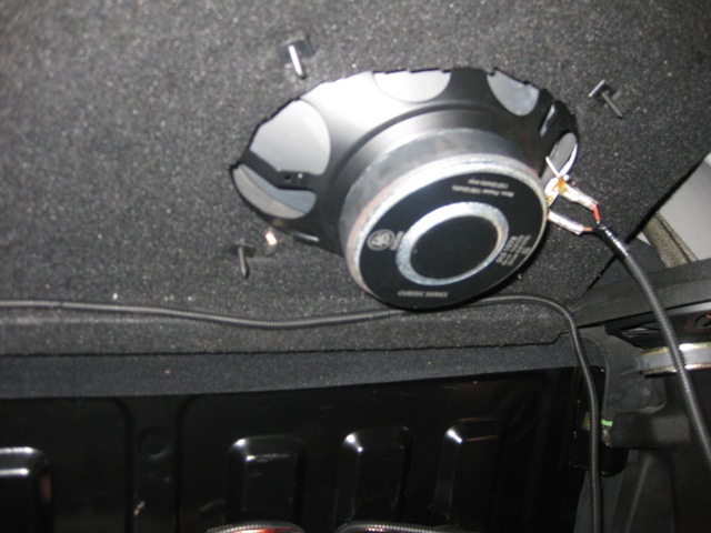

у мну есть пара замечаний

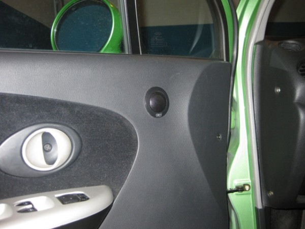

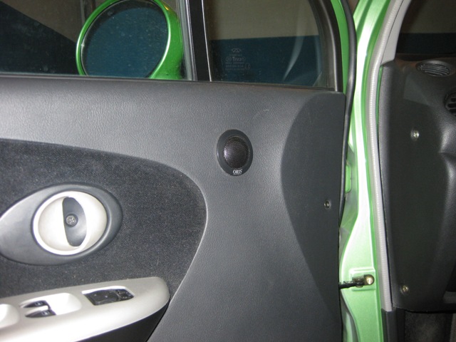

1. почему твитеры так низко?

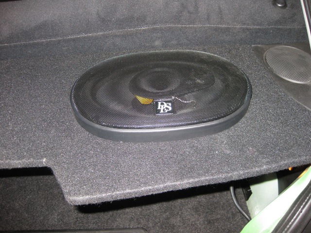

2. зачем такие блины сзади еще и многополосные?
3. ИМХО экранчик низко, может надо было просто ДВД с выносным экраном?
Ср авг 18, 2010 11:14
Администратор
Зарегистрирован: Пт фев 09, 2007 3:12
Сообщения: 385
Автомобиль: CHERY QQ
Клубная карта №: 1
Сообщение Re: Тюнинг звука в КуКу
1. Замечания принимаю. Да твитеры действительно низко, и установлены неправильно, их нужно устанавливать в передние стойки что бы правый твитер смотрел на водителя а левый на пассажира. Все твитеры имеют маленький угол, и нужно направлять точно на слушателя, планирую в дальнейшем вернутся к этому моменту так как при закрытых передних дверях звучит немного хуже чем когда двери открыты это как раз из за узкой направленности.

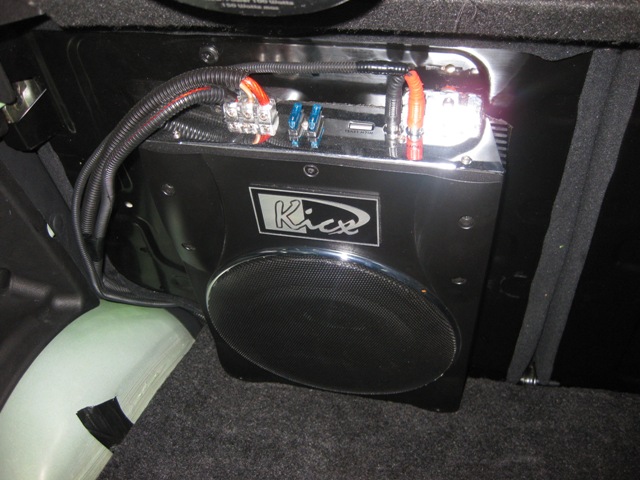

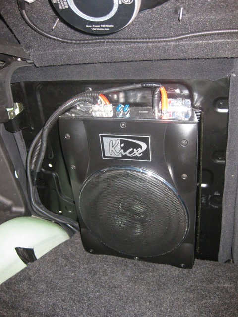

2. Ну для усиления баса так как сабвуфер играет практически в нулевом обэме и его одного не достаточно, многополосные для того что бы на задним пассажирам было тоже комфортно.
3. Можно, но я же писал что важно было вписать все в интерьер, а выносной экран точно не катит.
ну выносных вариантов много я емел ввиду можно было сделать по принципу как БК делают экран на торпеда с казырьком
по задним колонкам не согласен, человеку комфортно и правильно слушать звук когда он идет не сзади а спереди, т.е. сцена должна быть где-то на капоте а сзади должен приходить как бы отраженный звук, среднечастотный и меньше намного по мощности, тогда получим эффект концертного зала, если хотел не обделять задних пассажиров то в двери нужно ставить динамики и в центральные стойки тоже твитеры, также направленные в сторону задних, хотя в таком малом пространстве скорее всего каша получится
Не могу не согласится, да идеально дорабатывать задние двери и ставить твитеры в стойки там где ремень безопасности, а уже в полке инсталлировать динамики сугубо для поддержки, тогда сцена не окажется за спиной. Но это все требует дополнительных затрат времени и денег. Я упростил процесс, нарушил некоторые законы построения звуковой системы, получился просто качественный объемный звук.

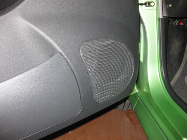

Вот это http://www.avtozvuk.ua/info.php?id=1167, дело было не в бюджете, а в монтажной глубине 51,5 мм, а в динамиках 16 размера стандартно идет где то монтажная глубина - 60-70 мм, по моим замерам если брать глубину больше 64мм стекло полностью не сможет опустится. Я делал проставки из фанеры 20мм для увеличения монтажной глубины когда поехал выбирать акустику в магазине оказались только ОРИСЫ которые мне подходили по глубине, я не стал заворачиваться и взял их. Думаю когда буду возвращаться к передним дверям попытаю установить что то полноценное и качественней.

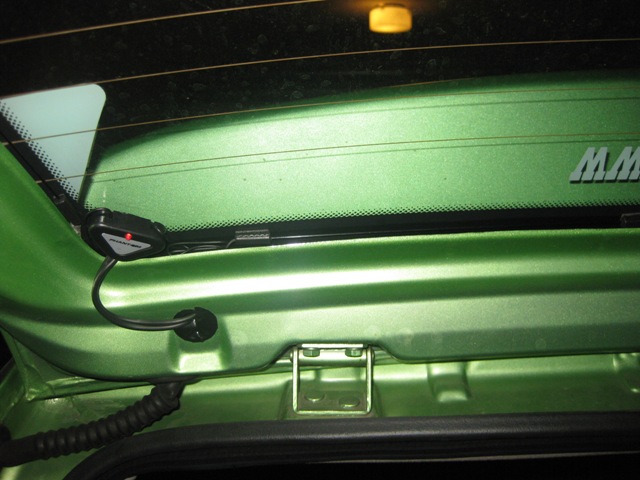

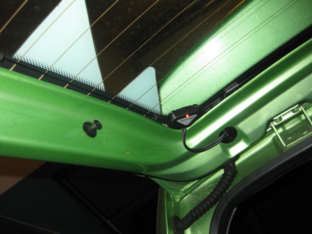

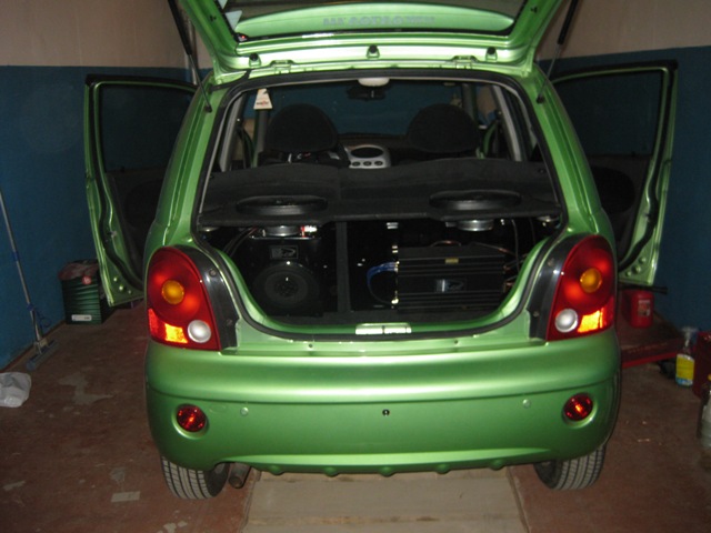

А что это такое на заднем стекле на снимке IMG_9972.JPG?
Изображение Изображение
Бортовик Мой блог... =)
Ср авг 18, 2010 15:58
Администратор
Сообщения: 385
Клубная карта №: 1
ТВ антенна с усилителем :drag:
Антена 180 грн. смотреть можно

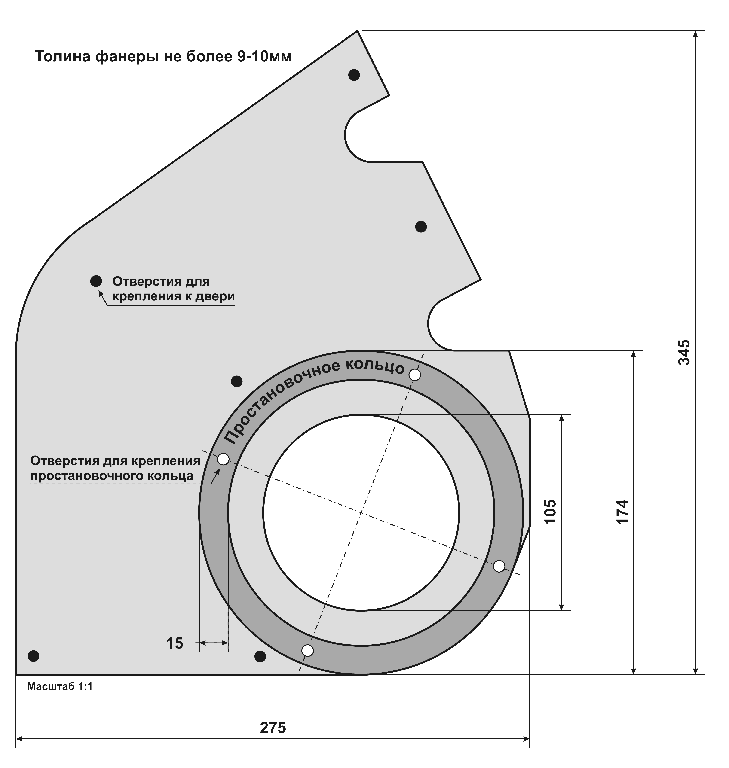

Интересно было бы посмотреть на фото в процессе установки. Интересует доработка передних дверей что бы влез 16 динамики. У меня тоже лежит пара 16 kenwoodов собираюсь поставить.

Ты знаешь я думал фоткать, но процесс шел не предсказуемо, я отказался от такой идеи так как не было уверенности что вообще что получится. Смотри есть чертеж подиума для установки акустики в передние двери (нашел на сайте matizclub.net) так как двери и карты что Куку что Метиза идентичны.
