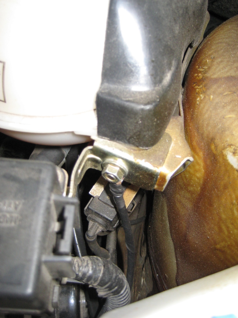

И еще.... Может кого заинтересует - подключение питания усилителя.
На российском форуме видел много сторонников подключения усилителя от контактов прикуривателя)))))

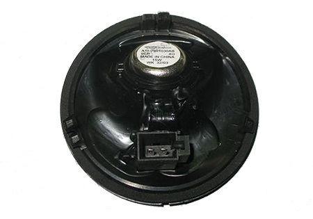

эмм название динов не помню, давненько покупал, они у меня сецчас в полку врезаны.... но звука кончечно же нет, им нужен обьем.
Внешне похожи на твои. 70W RMS Low-Mid Bass
Гдето на российском форуме находил фотки, с врезанной 16 аккустикой, врезано с подиумом под шатным местом, закрывается родной крышкой.
Прикладывал свои - немного не помещаются, края дина заходят за края проема. Боюсь, что это негативно скажется на звучании.

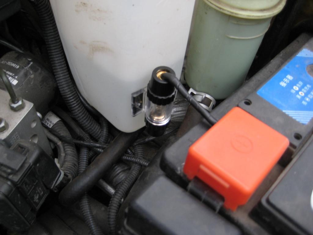

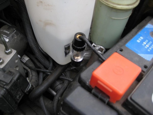

а предохранитель на саб (усилок) где нужно размещать? у меня он в багажнике.... :?
Чет грудня 11, 2008 10:54

Повідомлення Re: Установка пердних динамиков
Предохранитель нужно размещать как можно ближе к "+" клеме аккумулятора.
См. на фото выше, у меня он приклеен двухсторонним скотчем к бачку омывателя.
Чет грудня 11, 2008 10:58 ICQ

фак! шо мне теперь делать? не протаскивать же заново кабель, только верх ногами
Чет грудня 11, 2008 17:46
Если у тебя предохранитель рядом с усилителем, то просто убери предохранитель, а провод на прямую на усилок (длина провода позволяет?). Если длины провода не хватит, поставь вместо предохранителя клемник, что бы соединить провод, который идет до предохранителя с куском провода, который идеть после предохранителя к усилку.
Ну а сам предохранитель в разрыв провода поближе к аккумулятору.
а если я докуплю еще один предохранитель в колбе и добавлю? есть разница в звуке, если будет 2 предохранителя?
П'ят грудня 12, 2008 10:19
Мне кажется на качество звука это не повлияет...
Главное, что бы сечение провода соответствовало нагрузке и не было недожатых соединений.

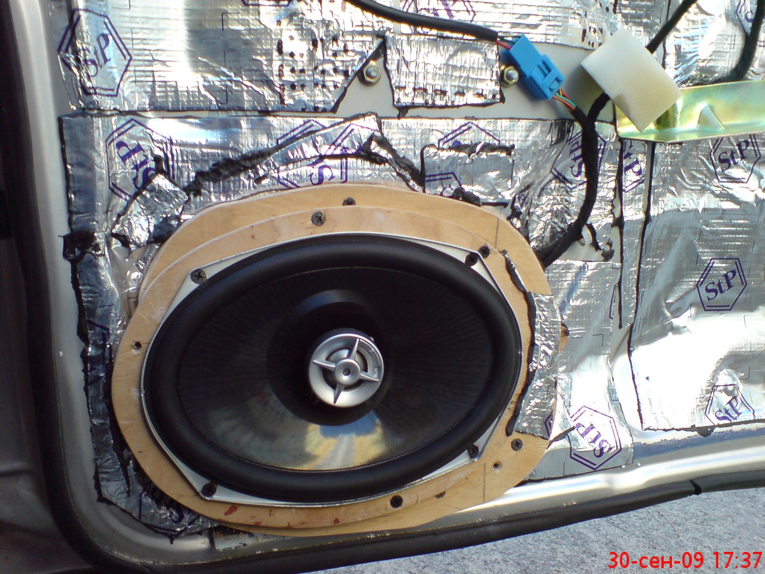

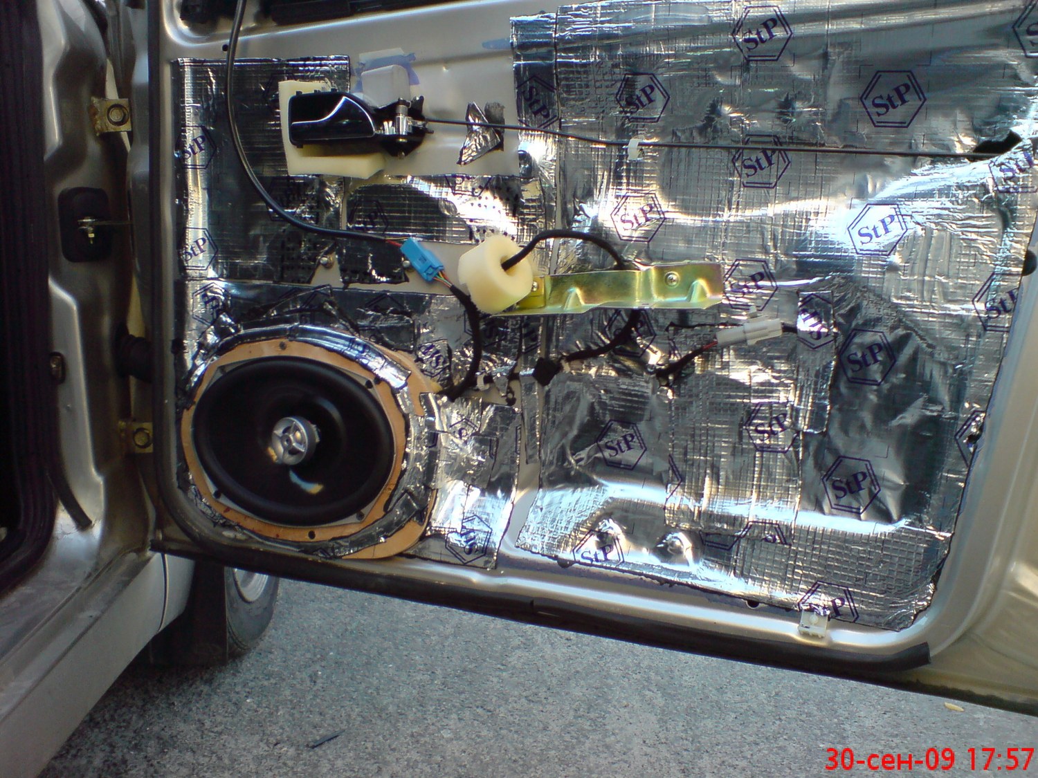

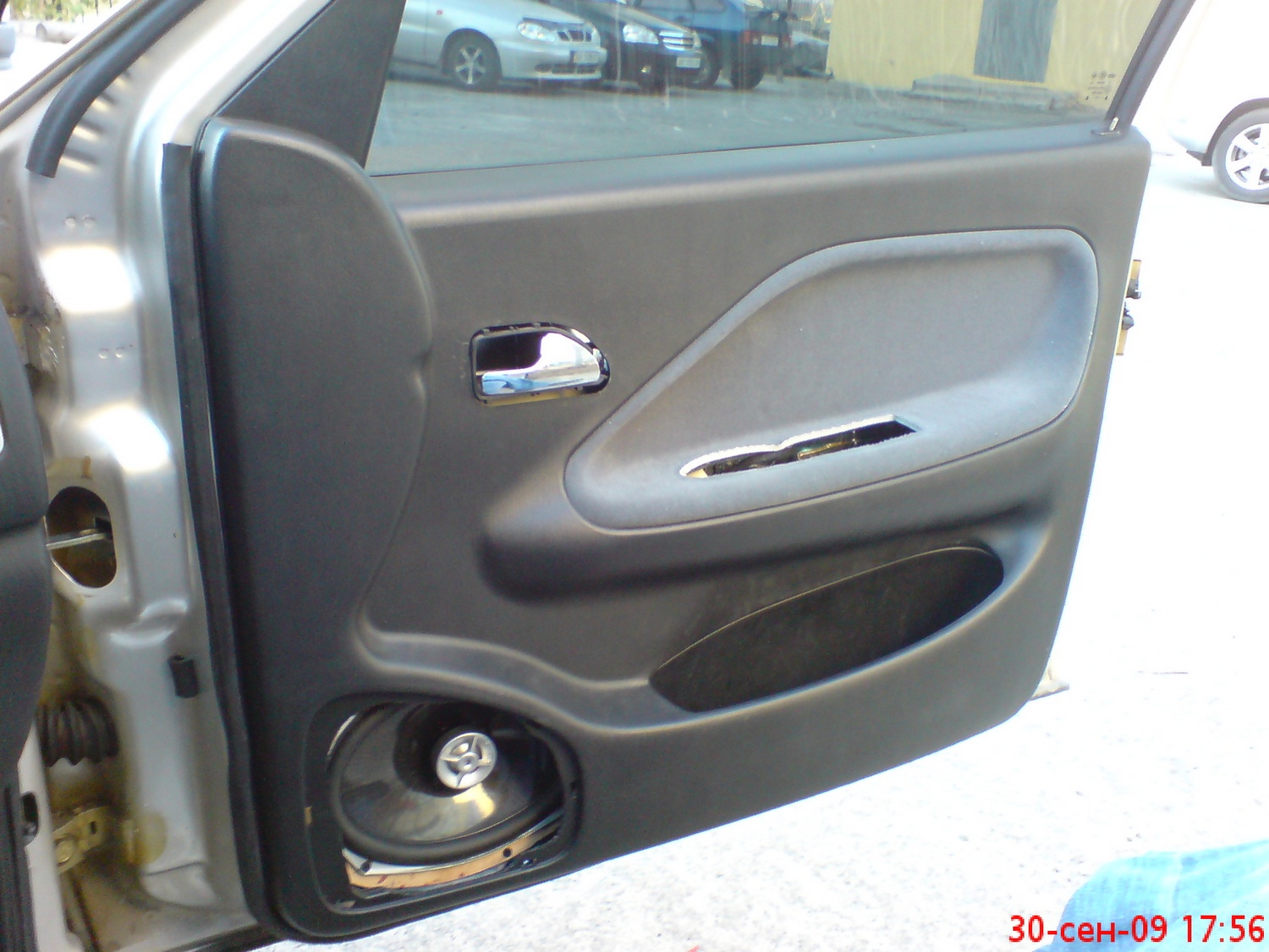

ктото писал что в амулет сложно поставить большие динамики в дверь. я решился на эксперемент!!!!!! :? JBL GTO 927 6х9 :-P
и если я не прав плюйте в монитор или в телефон 063 4399595
Сер вересня 30, 2009 22:52

Кто знает, какая предельно-допустимая монтажная глубина динамиков в передних дверях?

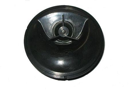

Во время замены штатных динамиков, приятно удивил факт, что в торпедо вместо коаксиальных динамиков с конденсатором, уже ставятся вот такие высокочастотники:

Garyk написав:
предел незнаю как видно из фоток выше я ставил блины а у них монтажная глубина 80см

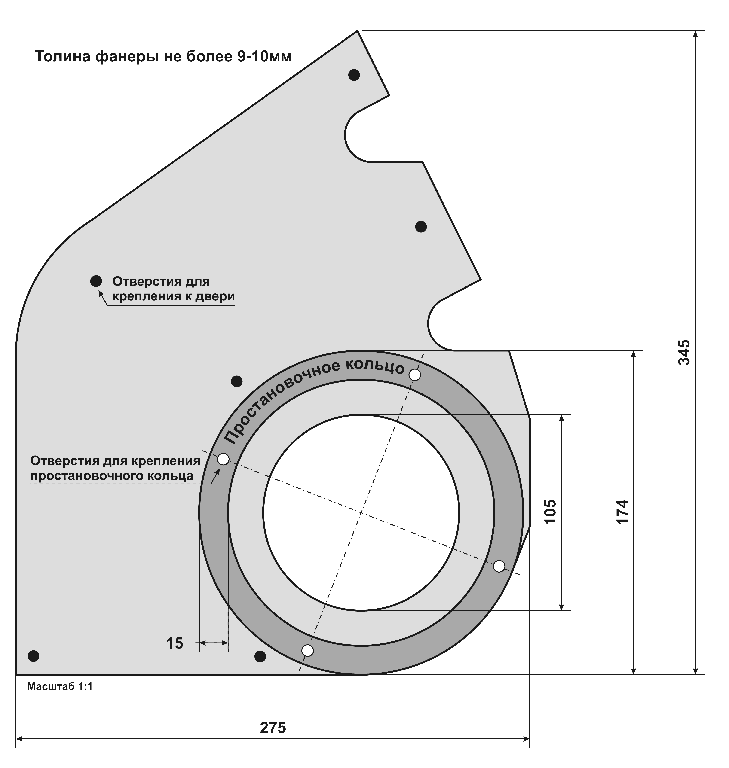

Ребята, а кто делал подиумы под 16ю аккустику в передние двери Амулета? Не осталось чертежа, типа такого как Valera выложил для Кукушки? Вот типа этого :
