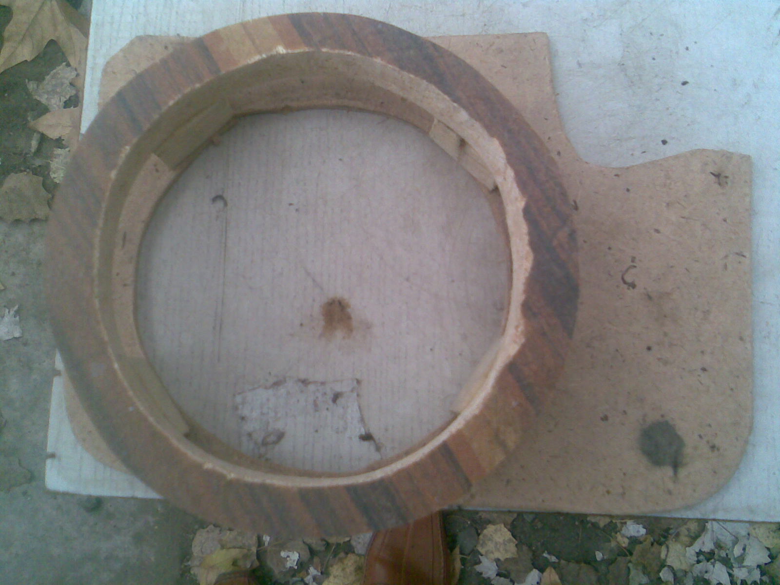

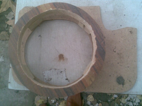

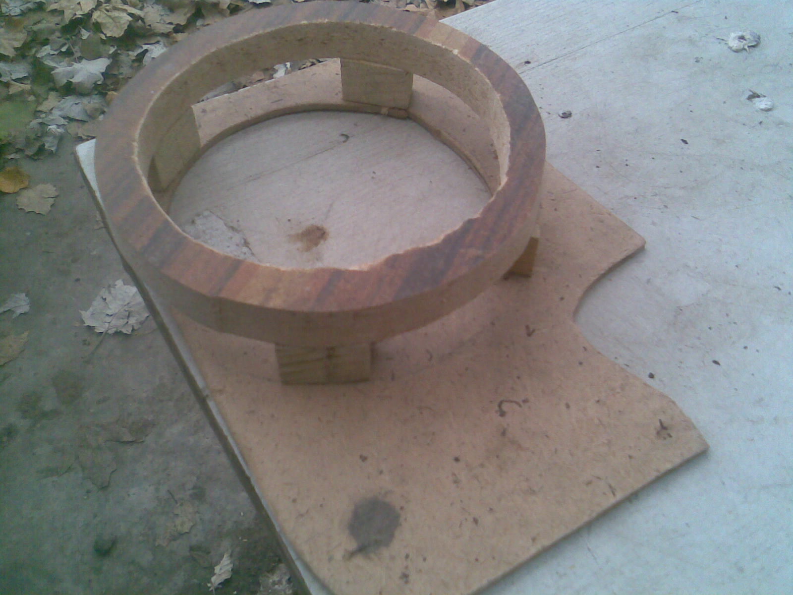

Начал построение подиумов.
Сегодня постараюсь выложить первые фото....
Чт ноя 13, 2008 8:55
Зарегистрирован: Пн июл 14, 2008 10:29
Сообщения: 267
Откуда: Запорожье
Автомобиль: Мулька
Клубная карта №: 154
Сообщение Re: Установка пердних динамиков
Как и обещал, первые фото построения подиумов....
016.jpg [ 192.37 КБ | Просмотров: 7549 ]
015.jpg [ 189.62 КБ | Просмотров: 7547 ]

Резать карту не буду, хочу оставить все в изначальном виде. Прикручивать бутербродом: подиумы к двери, сверху карта, а динамик так как и был. Только крепить саморезами не к карте, а сквозь карту к подиумам. За одно и карте доп. точка фиксации будет.

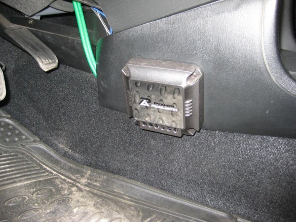

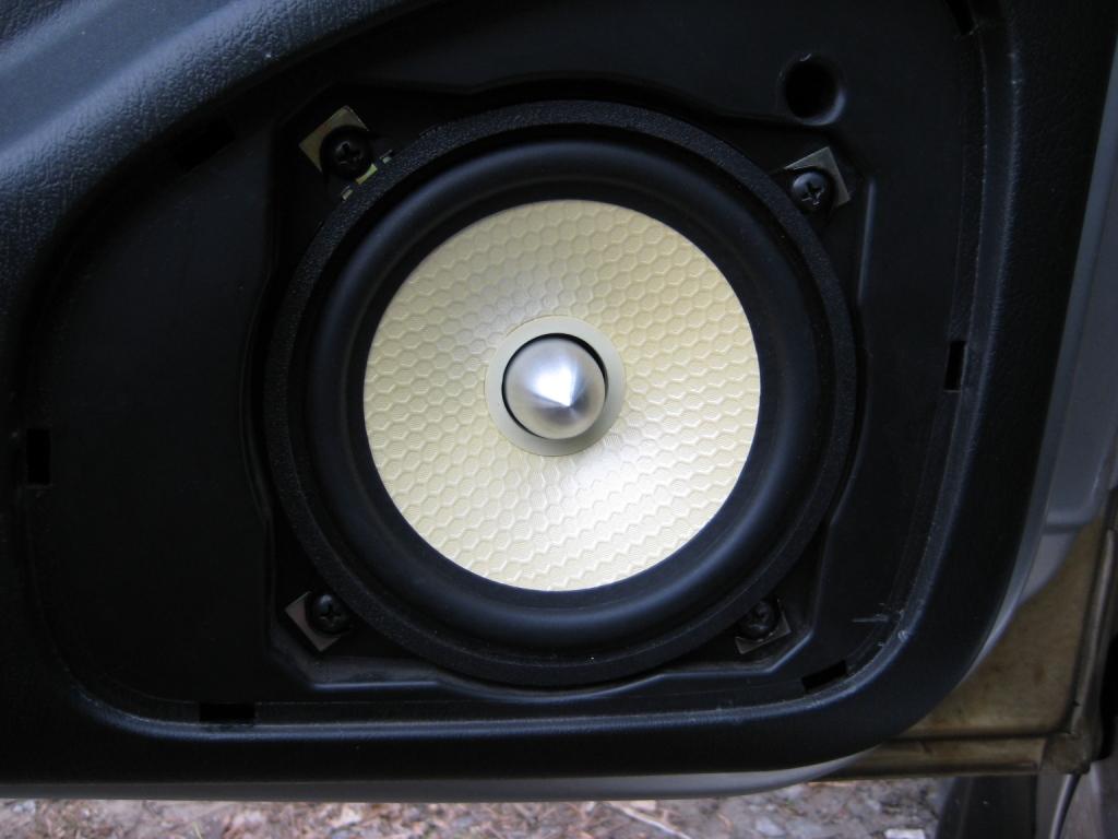

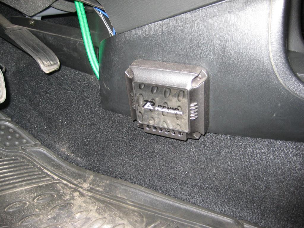

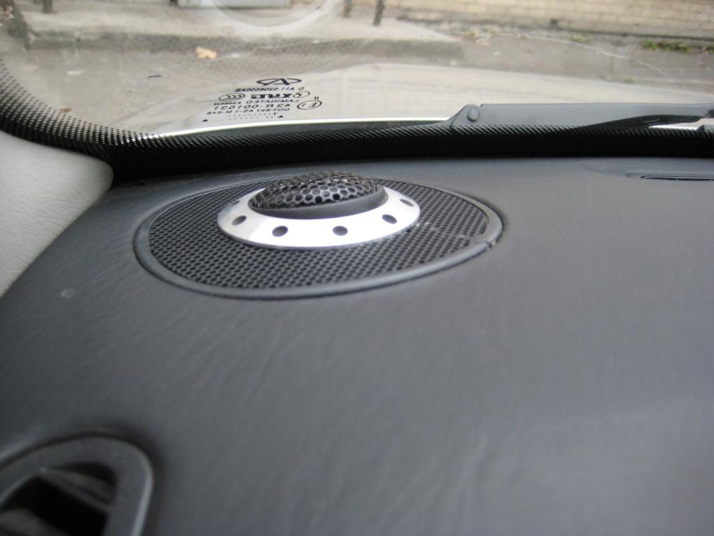

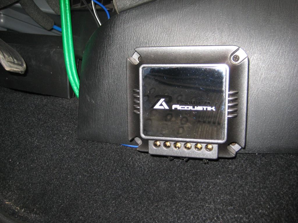

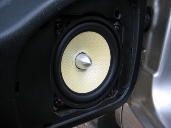

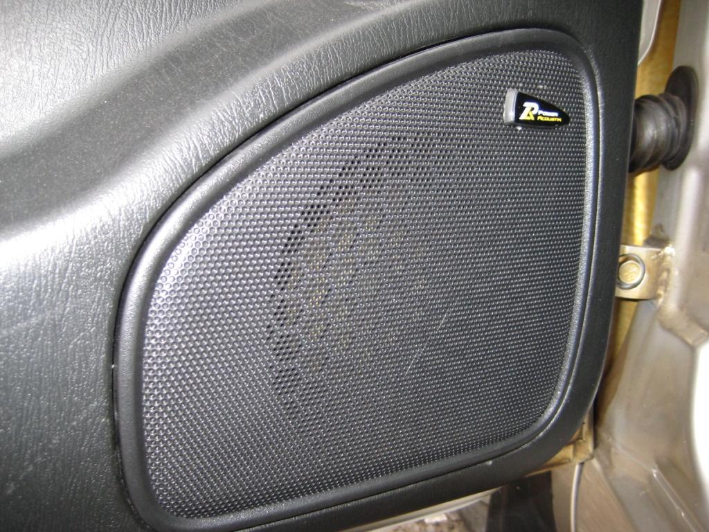

Мои динамики, фильтра, твитера...
009.jpg [ 69.82 КБ | Просмотров: 7298 ]
008.jpg [ 175.05 КБ | Просмотров: 7293 ]
007.jpg [ 161.21 КБ | Просмотров: 7290 ]
006.jpg [ 150.18 КБ | Просмотров: 7292 ]
005.jpg [ 64.3 КБ | Просмотров: 7290 ]
004.jpg [ 72.6 КБ | Просмотров: 7290 ]
Сб ноя 29, 2008 11:00
