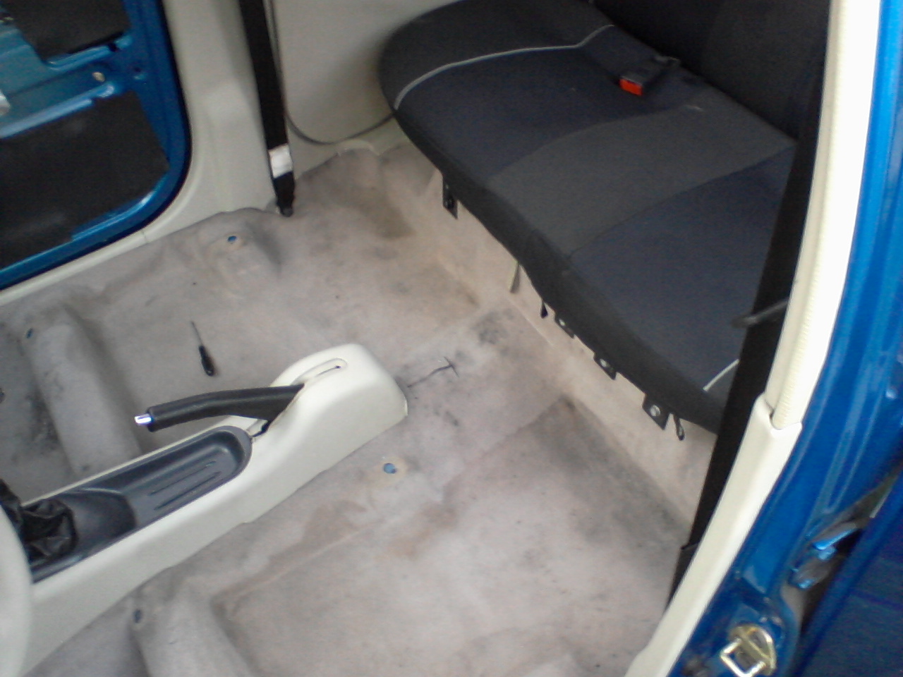

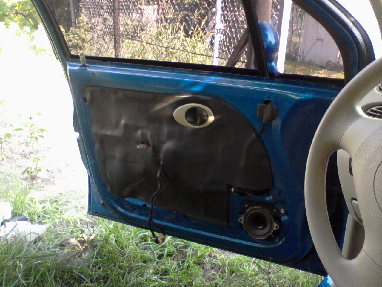

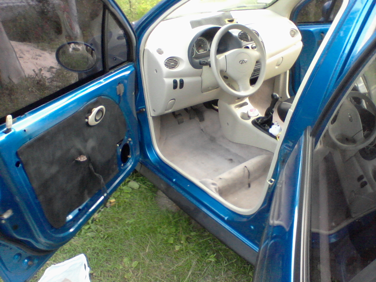

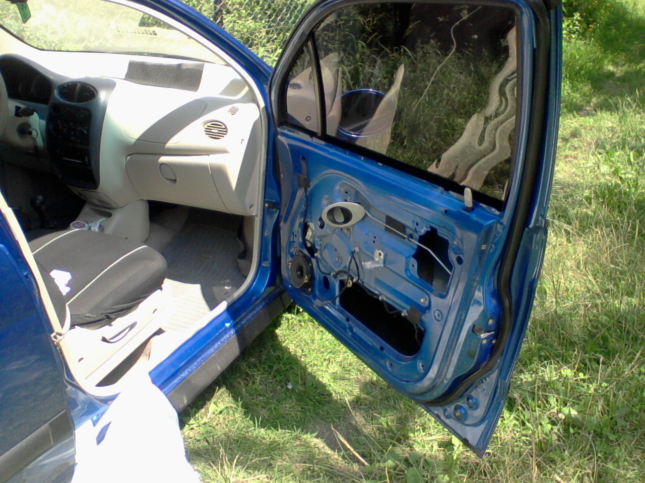

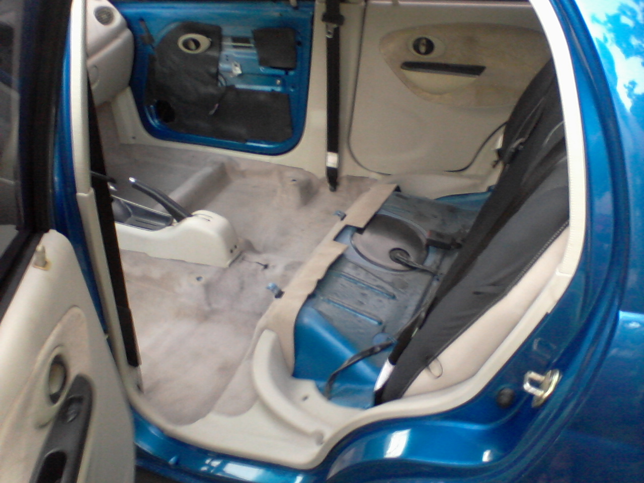

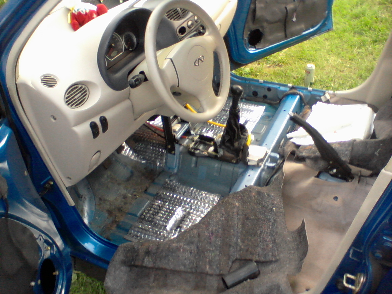

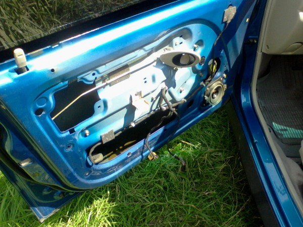

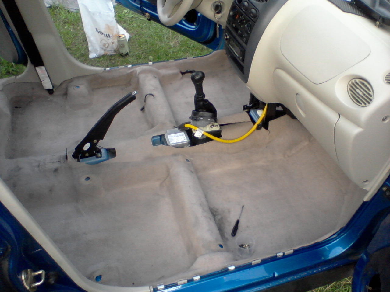

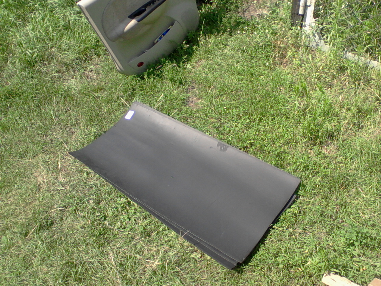

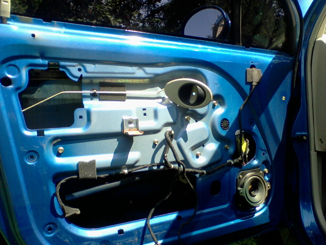

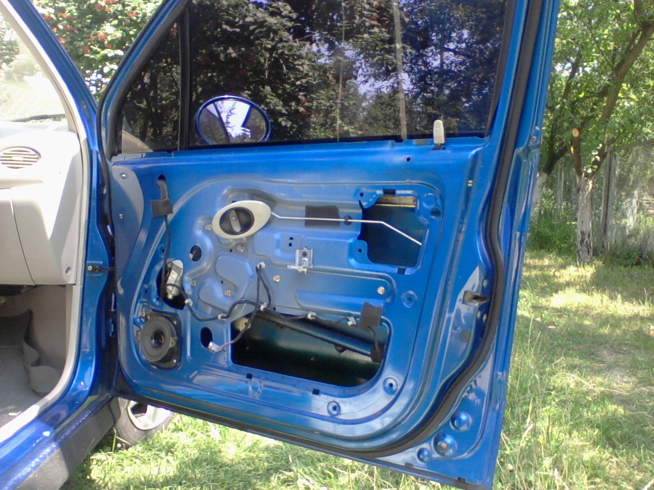

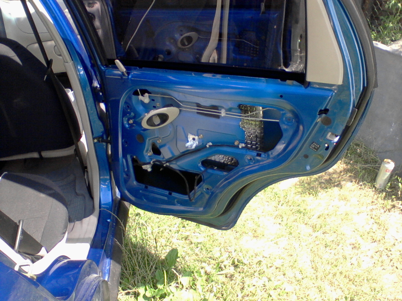

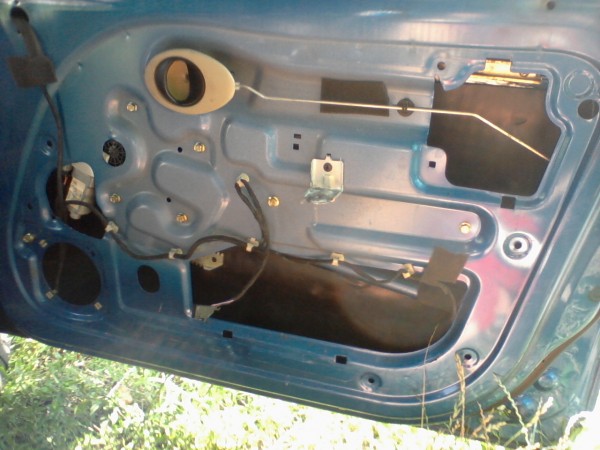

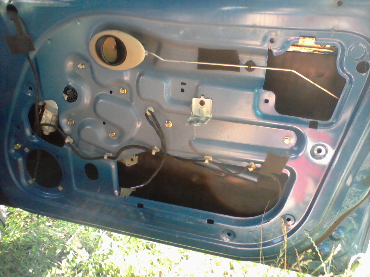

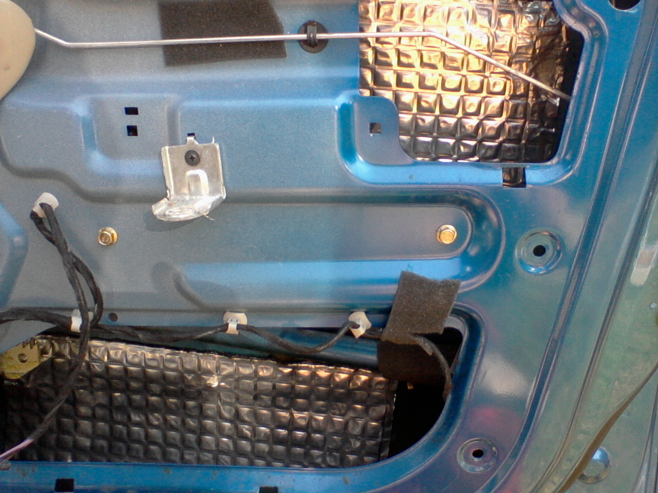

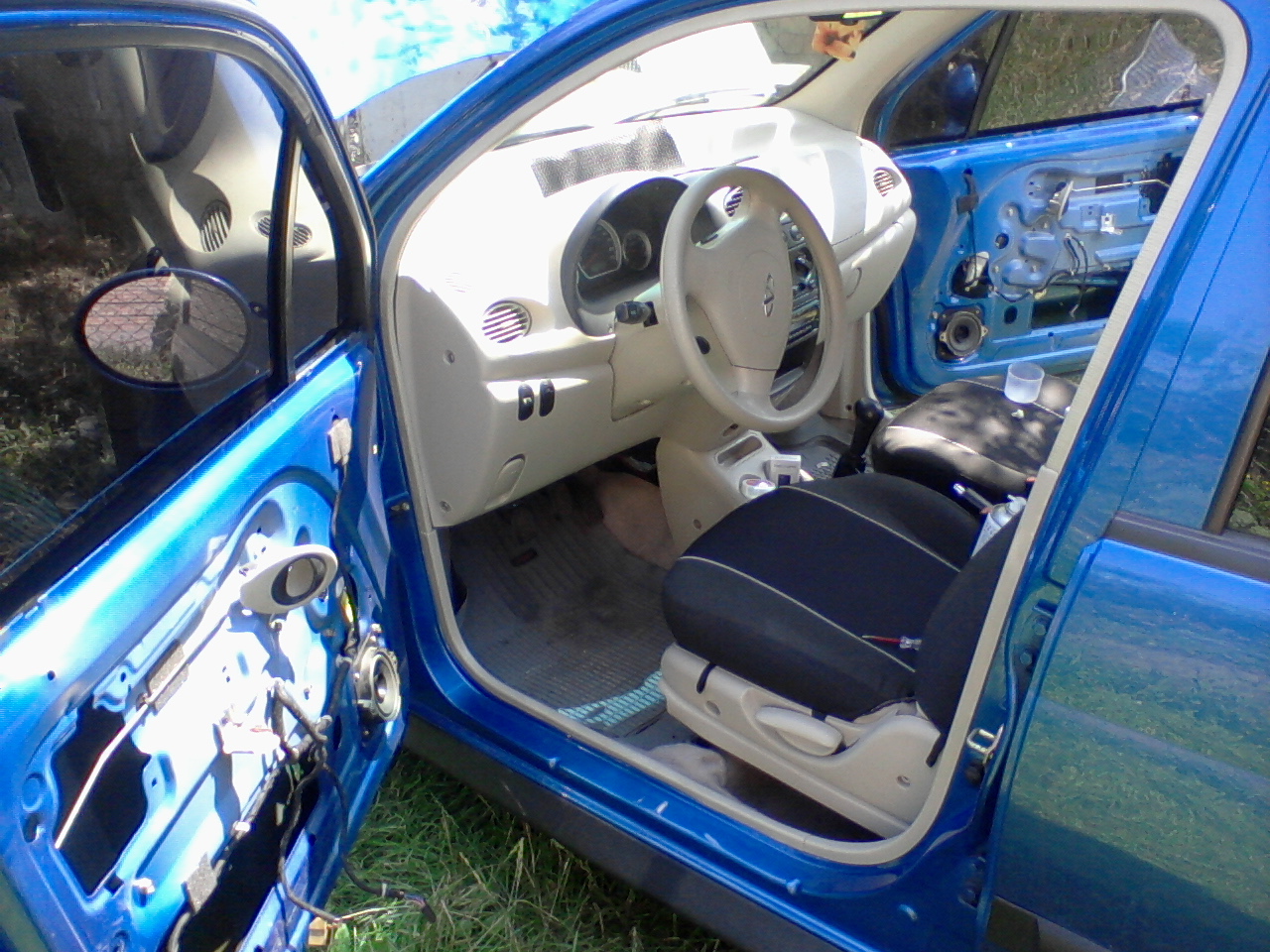

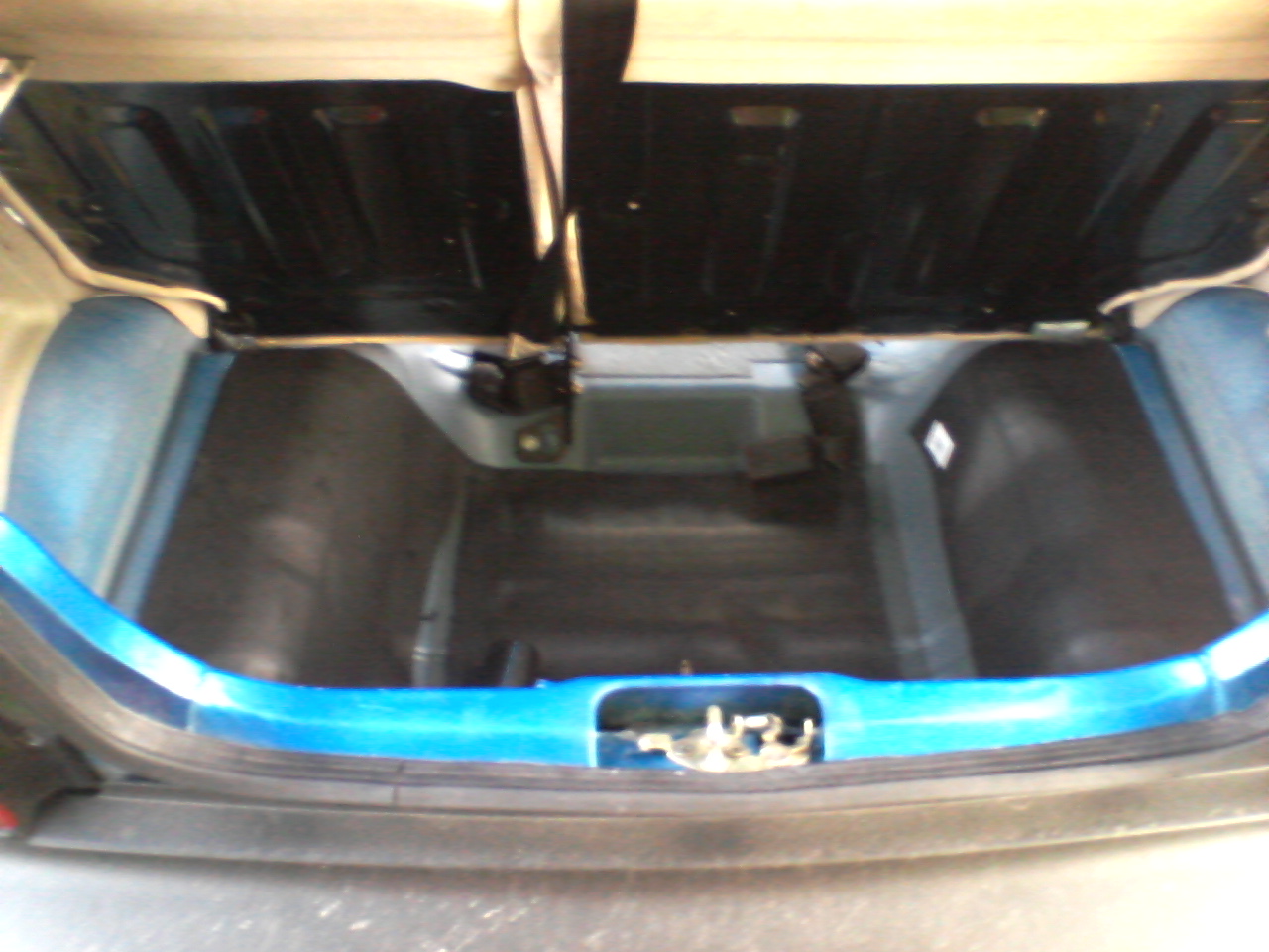

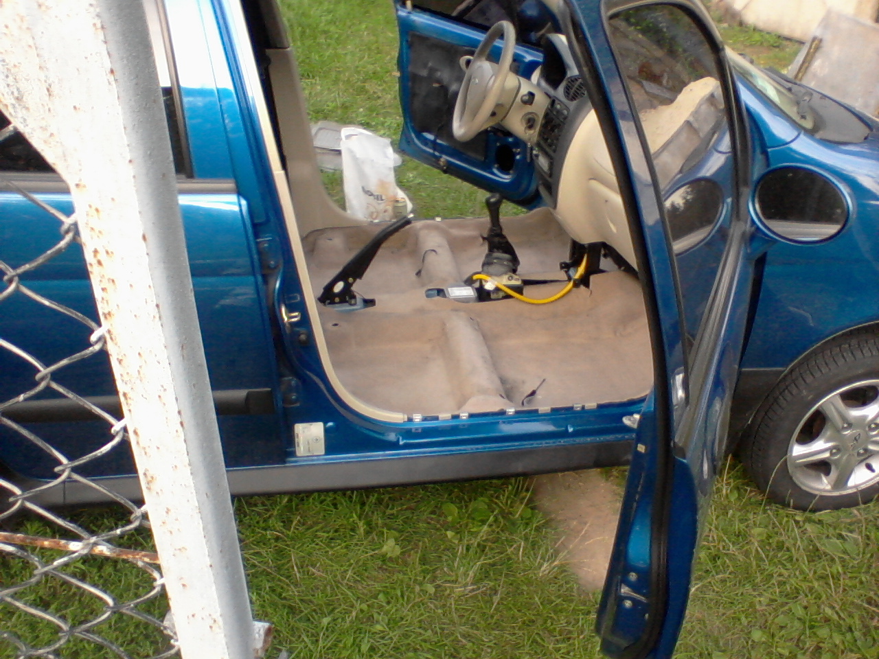

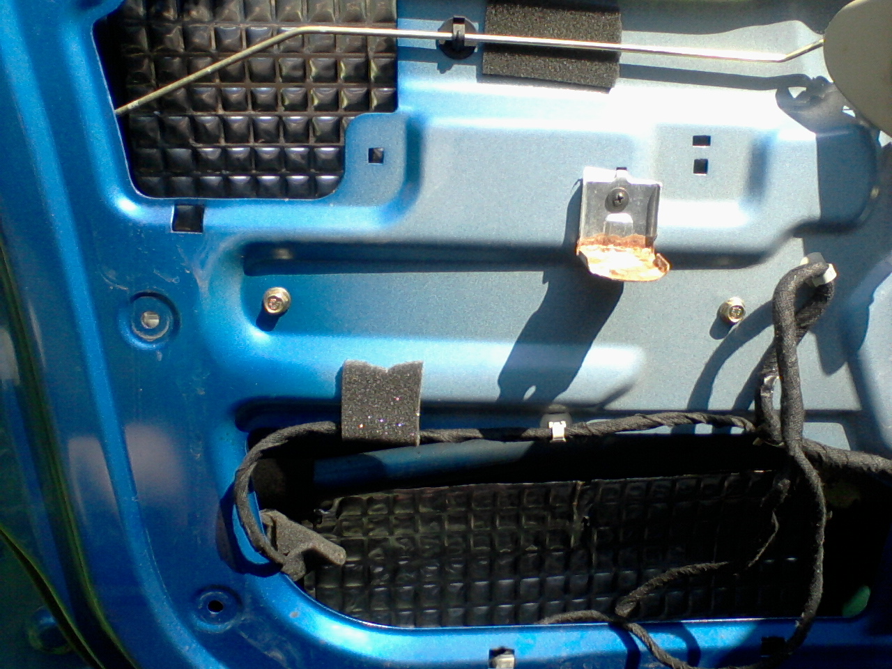

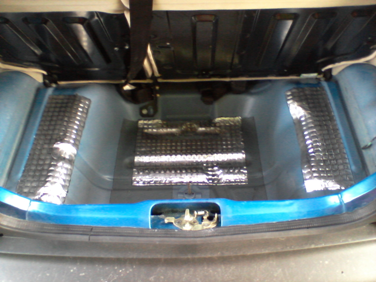

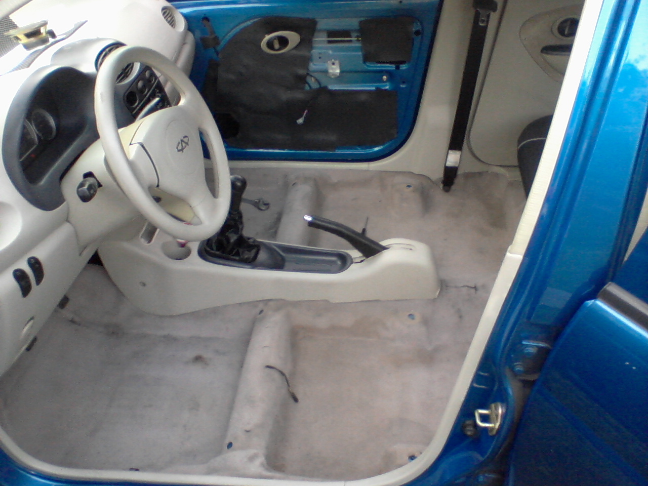

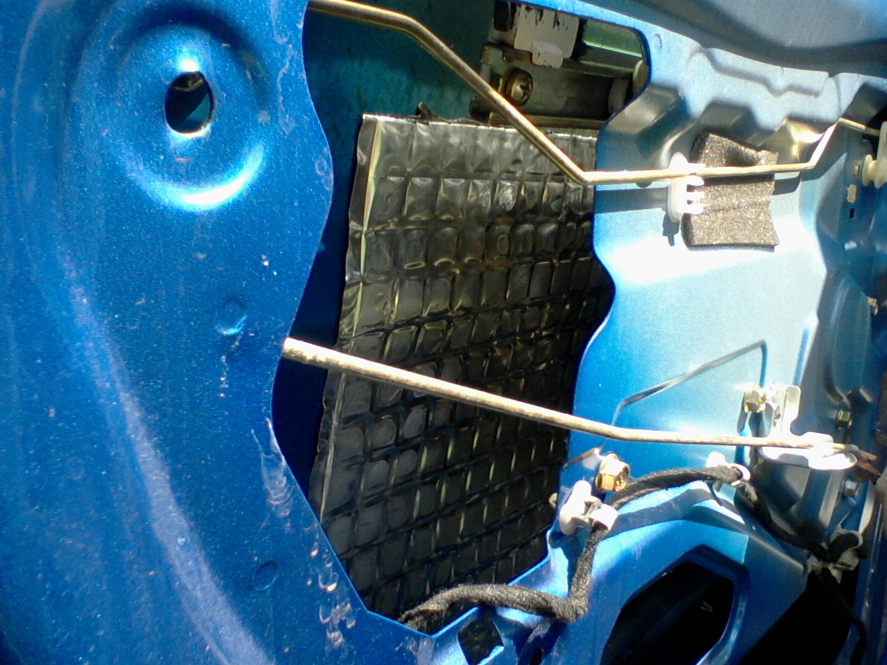

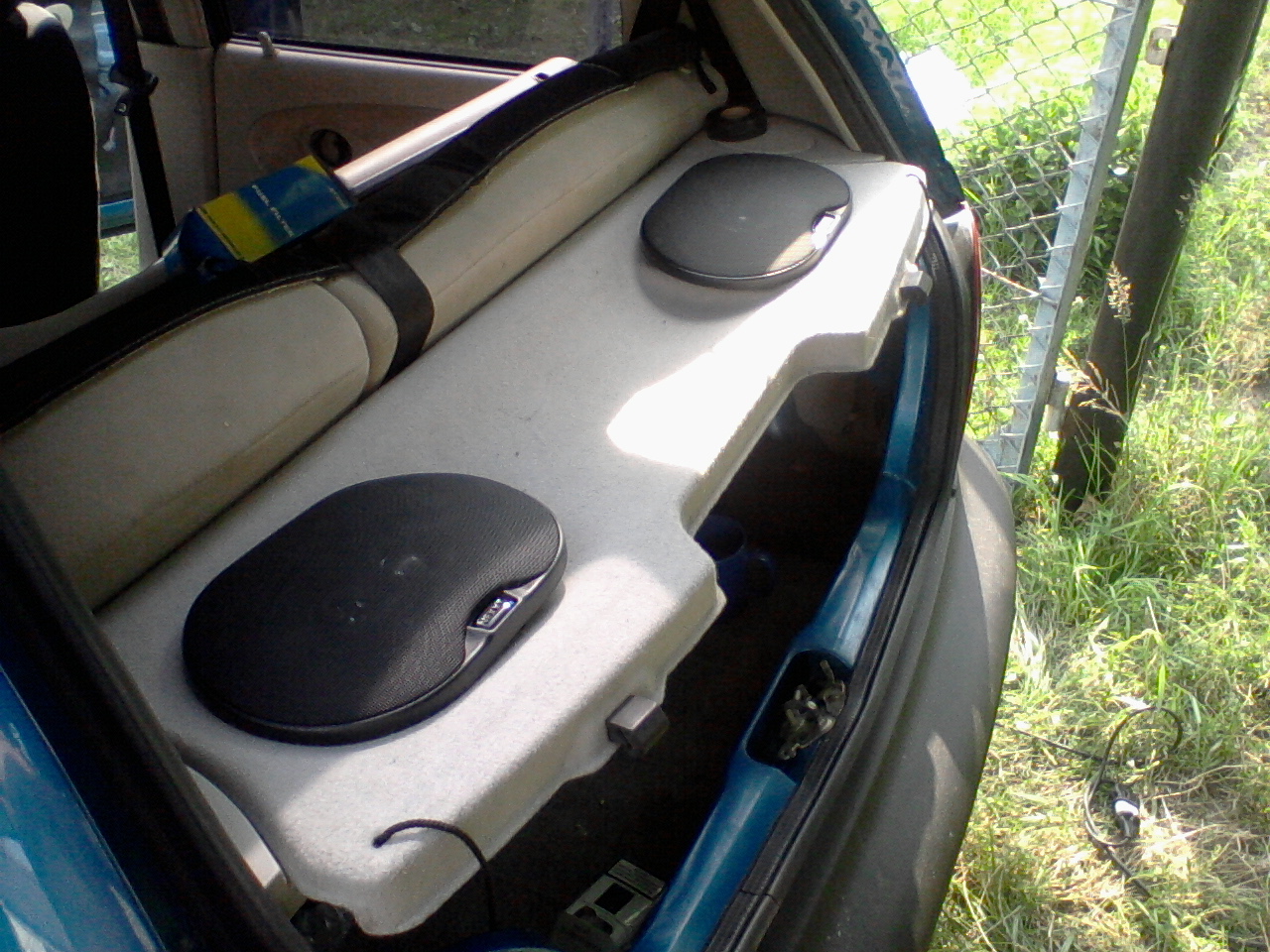

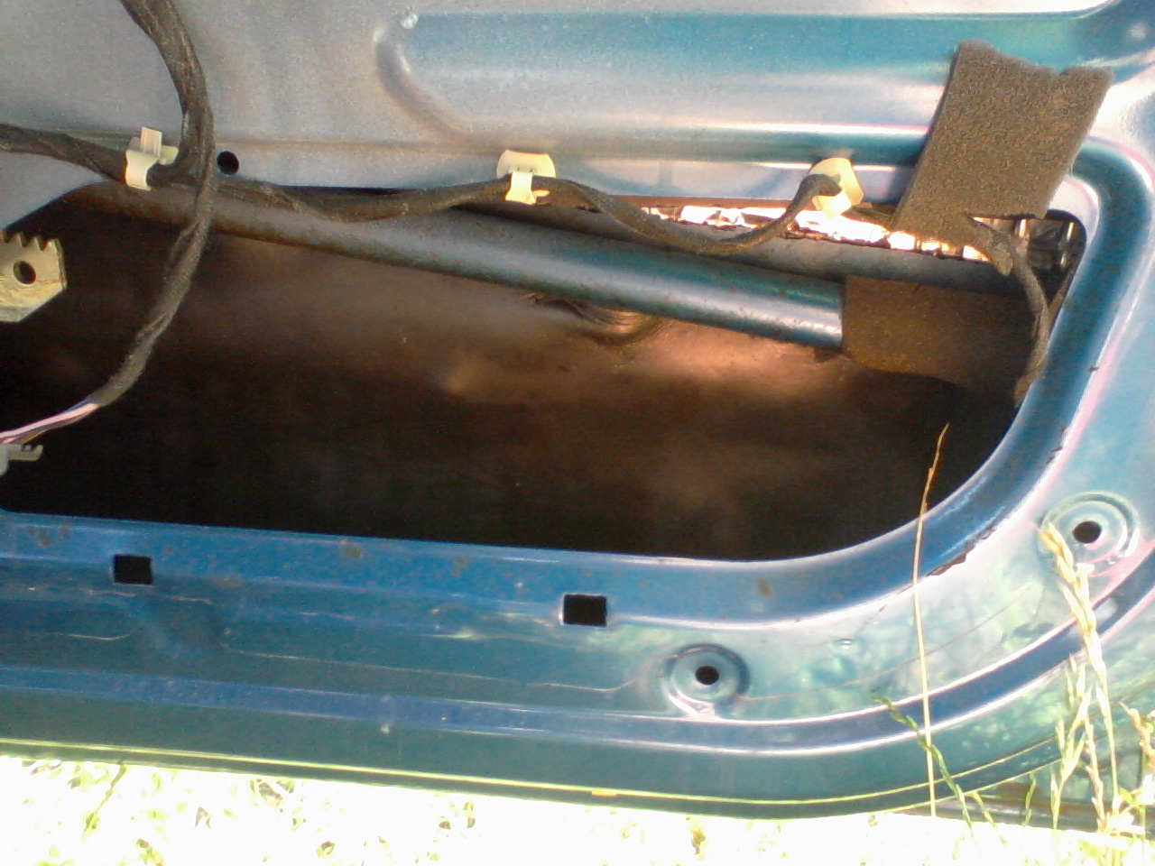

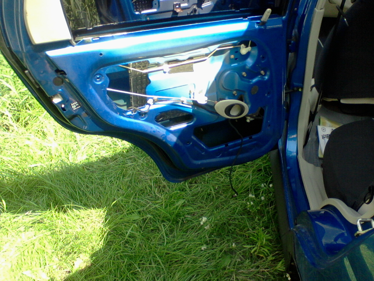

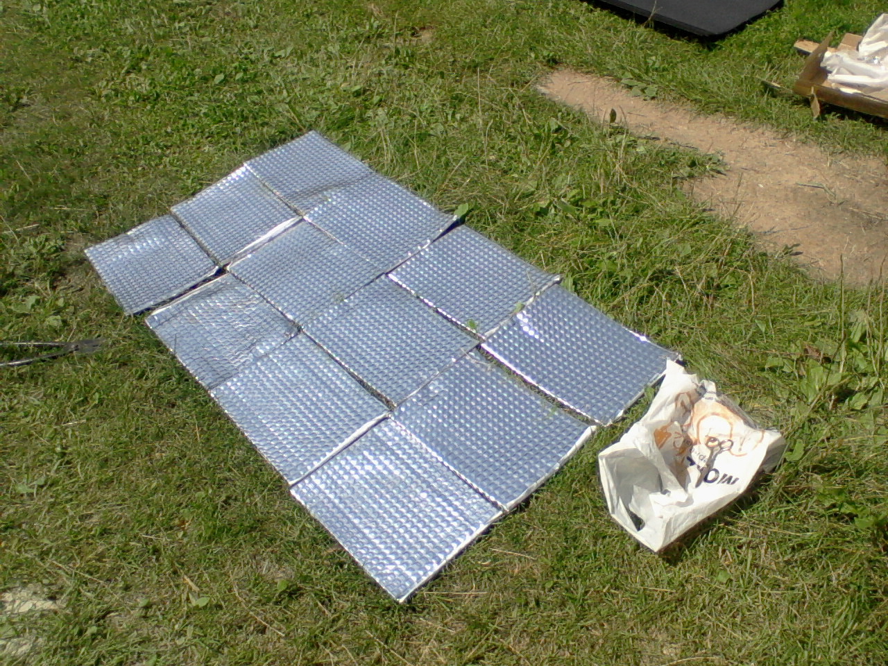

Вот и сделал я наконец шумо и виброизоляцию, поставил музыку, но не 2 Дин а " :( не влазит все таки нам большая магнитола из-за сужения в торпеде :) Фото отчет не совсем полный, руки были грязные и времени маловато, смотрим и задаем вопросы кому интересно :)

Где и почем брал материалы??

Все в автозвуке покупал, 14 виброизоляции и 10 шумоизоляции "шумофф" 1430 грн.

Поздравляю! Большая работа проделана.
А передние динамики удалось впихнуть в двери? Как теперь звучит, стоит ли овчинка выделки?)

Вырезал подиумы и динамики встали как родные, НО! вышло так как говорил мне Модерн :( В авто звук объемный и хороший, но задние динамики из-за того , что они куда мощнее передних немного глушат передние. А звучание хорошее, советую выкинуть старую акустику, я ток теперь понял на сколько круче звук стал :)

Если на фото конечный результат виброизоляции, то это не правильно. После поклейки вибры, вот те квадратики нужно прикатывать валиком, чтоб лист как бы ровным получился. Или это фотки сделаны до этого процесса? И еще, в дверях ниже балки безопасности крепится молдинг на кнопках, которые в свою очередь торчат внутри двери, судя по фотке, то вибра положена поверх них что-ли? :o
P.S. Вместо листа шумоизоляции на внешней филенке двери, лучше поклеить лист виброизоляции на внутреннюю филенку, а затем уж лист шумоизоляции. Также взять типа Сплена и полосками поклеить внутреннюю часть карты двери для избежания скрипов и "сверчков". Таким образом музыка будет лучше звучать, и тише в салоне будет. В задних динамиках отрежь пищалки (проводки к ним) если они там есть, таким образом цыкать сзади не будет, следовательно меньше крику и сцена сместиться вперед.
