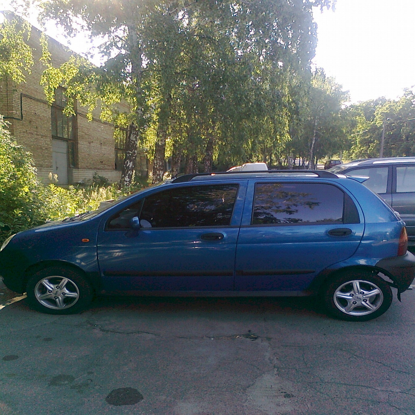

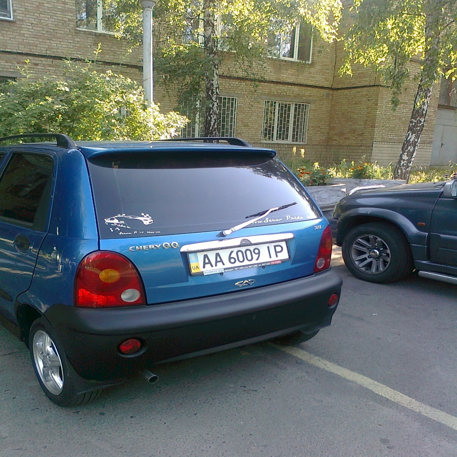

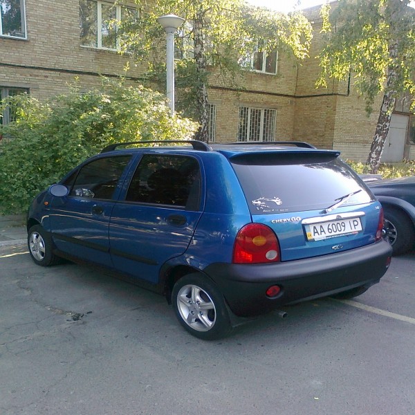

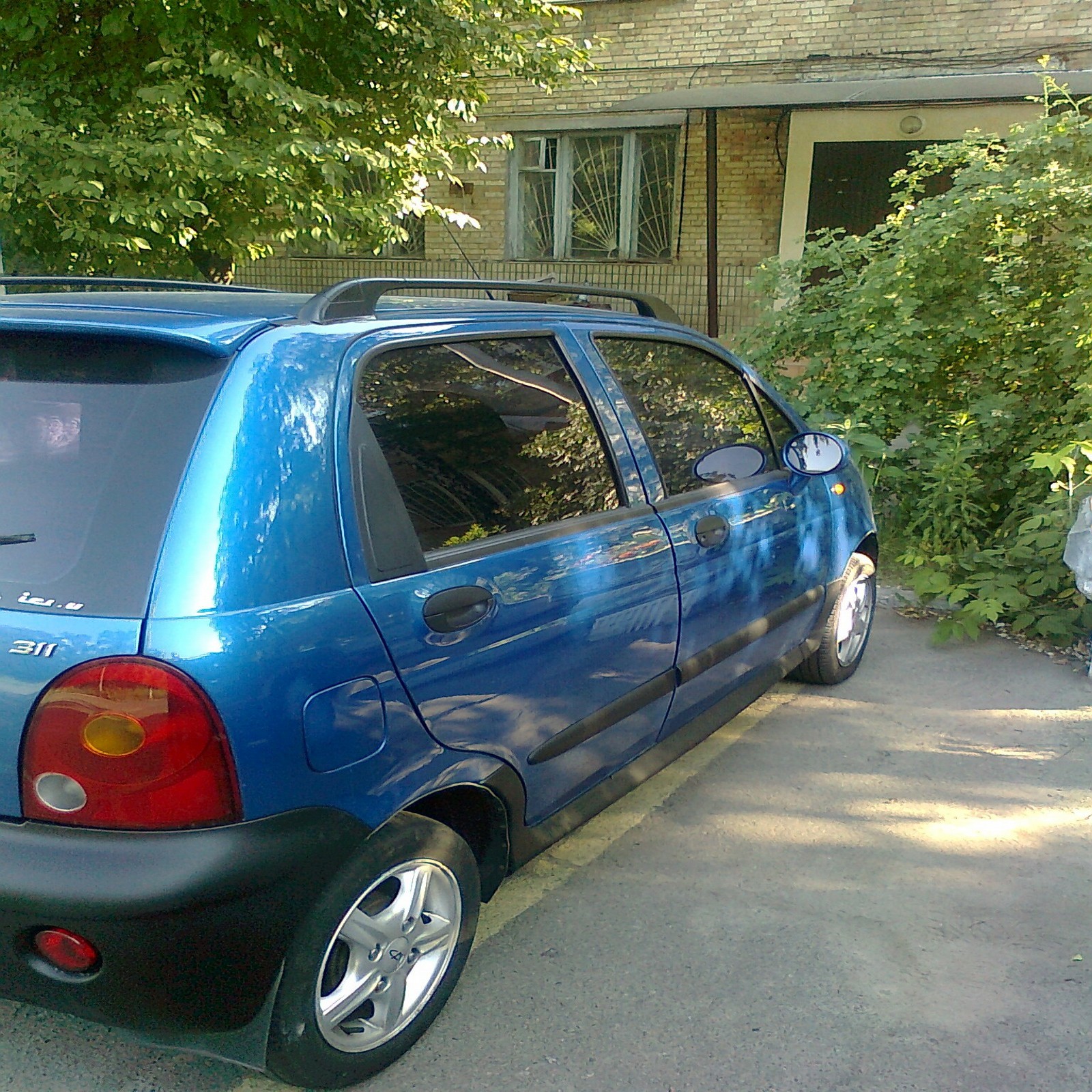

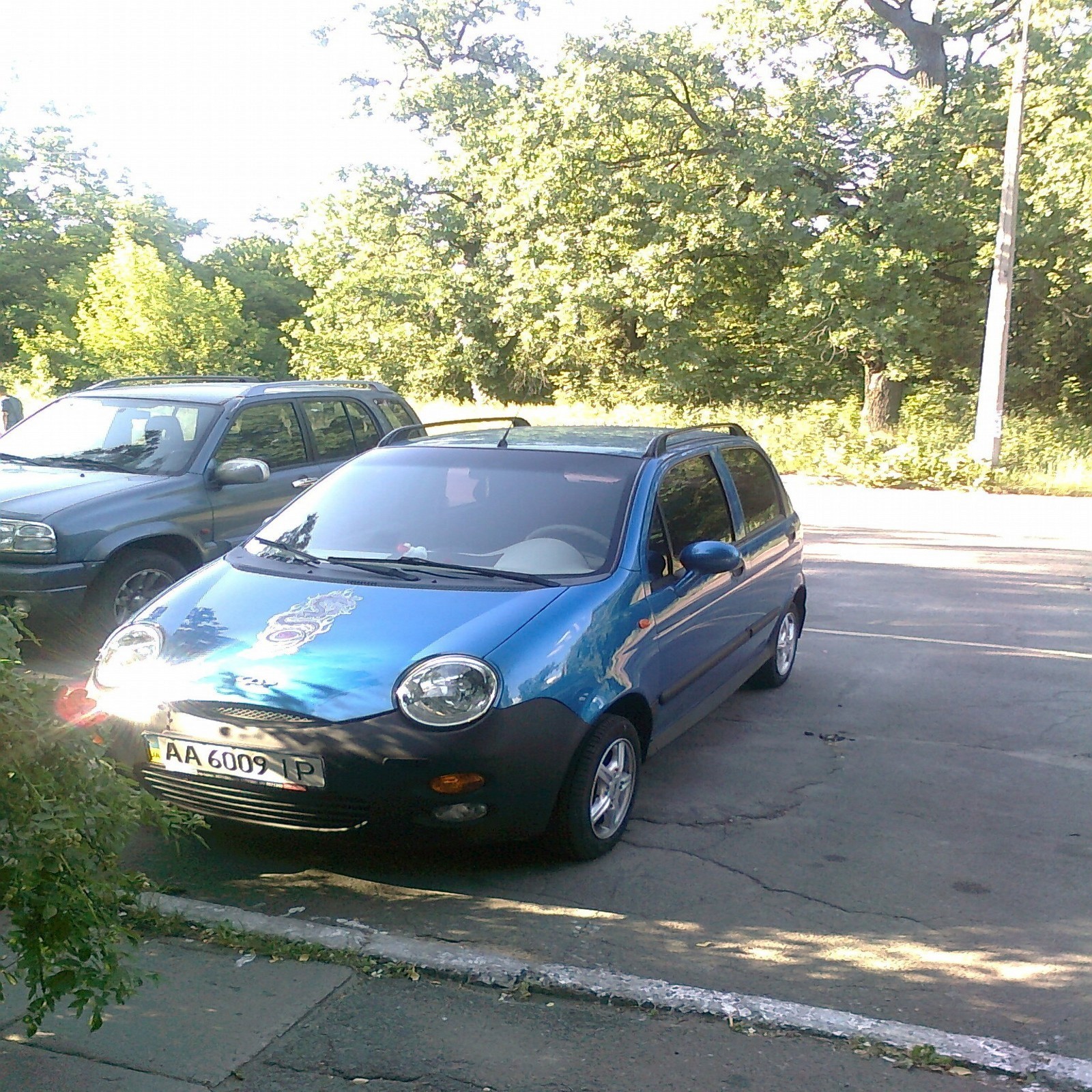

А вот и фотки моего монстра  ЛСД панель не поставил, нужно ехать к электрикам

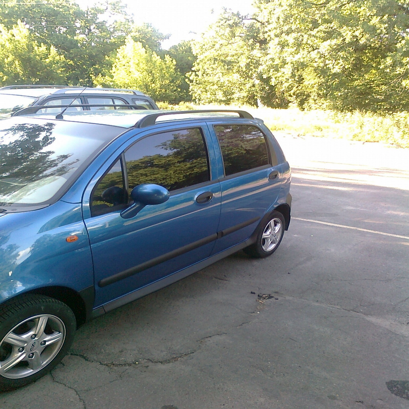

А вот зеркала покрасить забыли, на неделе исправят

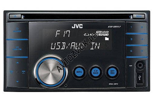

Вчера поехал и купил Магнитофон с АС . 17-го с другом будем своими ручками делать полную шумо и вибро изоляцию, сделаю фотки и скажу какой материал брали.
Комментарий к файлу: JVC KW-XR417 Технические параметры:
JVC KW-XR417
ВОЗМОЖНОСТИ Фронтальный вход USB c воспроизведением файлов MP3, WMA: - Совместимость с портативными HDD-дисками (кроме файловой системы NTFS, максимальный ток 0.5А, при создании разделов читается только первый раздел) - Случайное/ повторное воспроизведение - Чтение тегов ID3/WMA, в том числе на русском языке Фронтальный линейный вход Aux для простого подключения плееров, не имеющих подключения USB COMPUPLAY Цифровые часы Приглушение звука при разговоре по телефону Поддержка нажатий тоновым сигналом через колонки Возможность приобретения пульта дистанционного управления
ТЮНЕР Тюнер HS-IVi с расширенным УКВ диапазоном (65-74, 87,5-108 МГц) и диапазонами AM (СВ 522-1620 кГц, ДВ 144-279 кГц) Cхема SSM при стереоприеме станций в диапазоне FM 18 + 6 (FM+AM) программируемых настроек Полезная чувствительность FM 9.3 дБФ Автоматический поиск Система радиоданных RDS Переключатель стерео/моно
CD-ПЛЕЕР Совместимость с форматами записи MP3 и WMA Индикация CD, MP3 и WMA текста и ID3-тегов на русском языке Совместимость с дисками CD-R/RW благодаря схеме усиления сигнала ADS Считывающее устройство JVC OPTIMA-727A, способное работать в эекстремальных условиях (температура 85°C против 80 у конкурентов, LD Over-Current Capacity 210mA против 130-140mA) и CD-механизм, устойчивый к вибрациям (продольные +3дБ против 0--9дБ у конкурентов, поперечные -3дБ против -5--9дБ) 24-битовый цифро-аналоговый преобразователь Частотный диапазон 5-20000 Гц Динамический диапазон 96 дБ Отношение сигнал/шум 102 дБ Разделение каналов более 85дБ Детонация и искажения ниже измеряемых значений Случайный выбор/повторное воспроизведение Возможность выгрузки диска при выключенном питании
УСИЛИТЕЛЬ Усилитель на полевых транзисторах MOS-FET Максимальная выходная мощность 50 Вт на 4 канала Номинальная выходная мощность (RMS) 20 Вт на канал при 4 Ом (допустимо 8 Ом) нагрузки, 40-20000 Гц при не более 1.0% общих гармонических искажений 3-полосный параметрический эквалайзер iEQ с 5 готовыми и 1 пользовательской настройками Управление громкостью в зависимости от источника Приглушение громкости Регулировка баланса Тонкомпенсация Переключатель максимального коэффициента усиления усилителя Фэйдер - регулировка уровня громкости передних/задних акустических систем Пара линейных выходов c уровнем 2.5 Вт переключаемая тыловые колонки/сабвуфер с регулировкой уровня и частоты среза Вход AUX на передней панели
ДИСПЛЕЙ Регулируемая подсветка Подсветка включения питания в режиме ожидания
УСТАНОВКА Монтажный размер 182 x 111 x 159.5 мм Коннектор ISO.
JVC-KW-XR417.jpg [ 44.37 КБ | Просмотров: 7415 ]

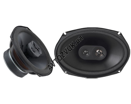

Комментарий к файлу: JBL CS-69 Технические параметры:
JBL CS-69 - 3-полосная коаксиальная акустическая система
Диаметр: 150 х 230 мм Диапазон частот: 40 - 20000 Гц Мощность номинальная / максимальная: 70 / 210 Вт Сопротивление: 4 Ом Чувствительность, дБ: 94 дБ
JBL-CS-69.jpg [ 25.24 КБ | Просмотров: 7415 ]

Цена на колоники и мафон? куда ты 2х диновый засунуть собрался там ведь место под 1диновый?) когда поставишь не забудь о фото отчете.
