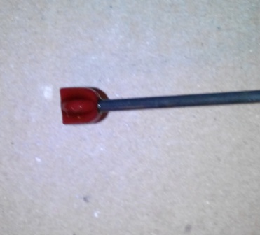

Забыл написать, что сломался щуп по которому уровень масла смотрел :o .
Хорошо ,что сломался когда уже почти полностью масло залил.Новый на Exist 45 грн.Читал, что отломившийся кусочек пластмастки плавает в поддоне и при следующей замене сам выльется вместе с маслом.Так пока и езжу с "огрызком" щупа. 8-)

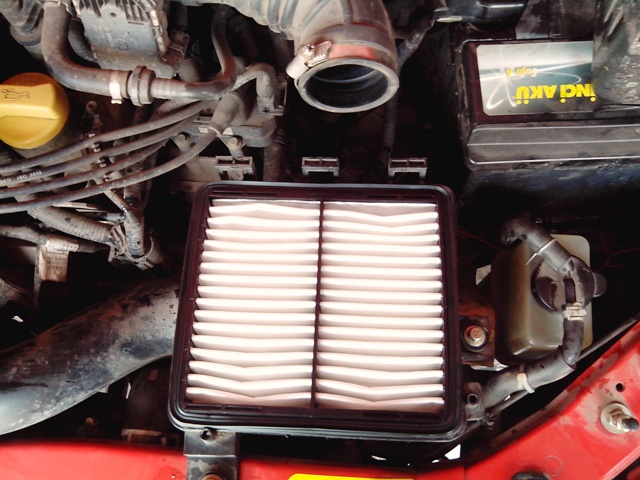

Можешь фото сессию фильтру WIX WA6253 устроить в месте установки?
Это матизовский фильтр, на QQ3 подходит. Неужели и к нам становится.
Чет грудня 19, 2013 9:10 WWW

Александр C написав:
Менял воздушный фильтр на кукушке и старый бросил рядом со своим.не примерял.но на вид эдентичные,как в гараж попаду - примеряю
Становится,я уже третий раз его ставлю.Стает четко, как родной!Фото сделаю при следующей замене.

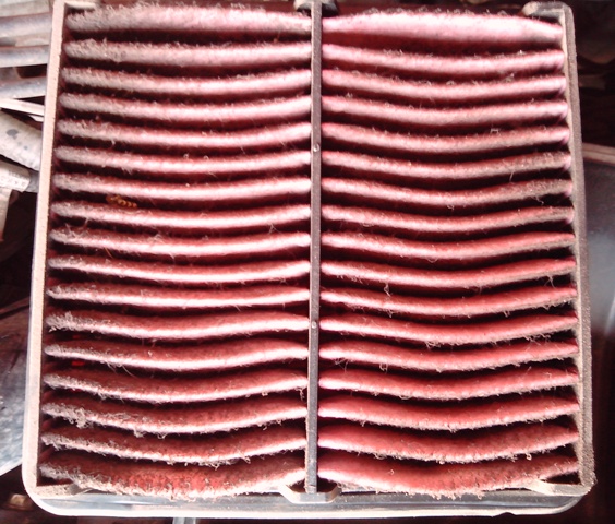

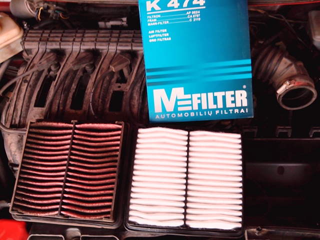

Повідомлення 60000 ТО-6

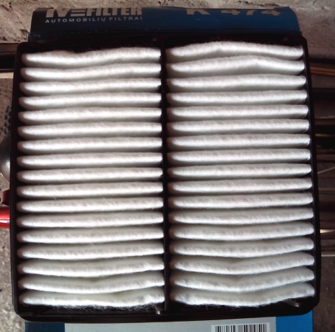

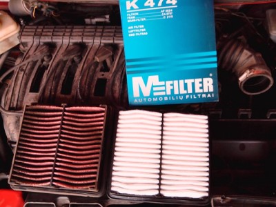

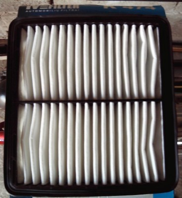

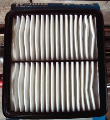

Проехал 60 тыс. км. Очередное ТО. Заменил масло, маслянный, топливный и воздушный фильтра. Заодно заменил Тосол, т.к. старый был мутный и вонючий. Воздушный фильтр подобрал с Матиза польский "M Filter" K 474. Похож на WIX один в один, но стоит 50 грн., против 65 грн. wix.

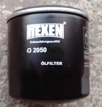

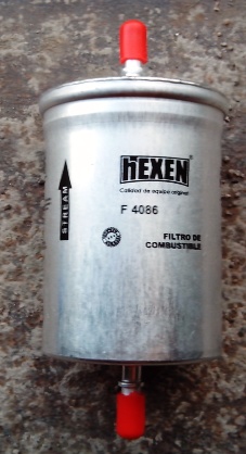

Проехал 70,5 тыс. км. Очередное ТО. Заменил масло.Ввиду нестабильной ситуации в финансах вновь вернулся к маслу "Castrol Magnatec 5W-40. Маслянный тот-же Hexen О 2050, топливный фильтр Луганский AF-418 . Воздушный фильтр тот-же с Матиза, польский "M Filter" K 474.

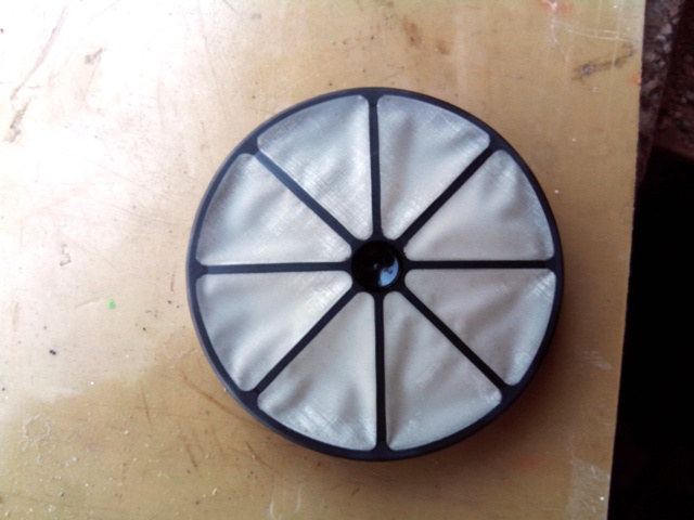

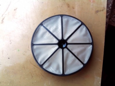

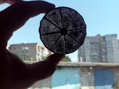

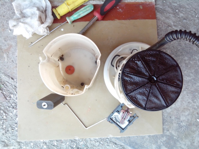

Повідомлення Забилась сеточка фильтра бензонасоса.

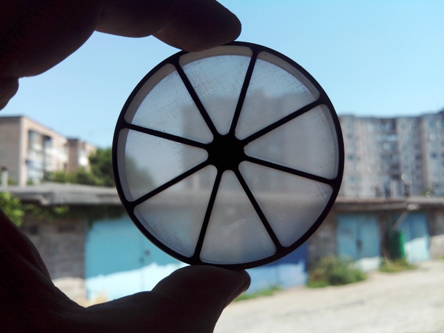

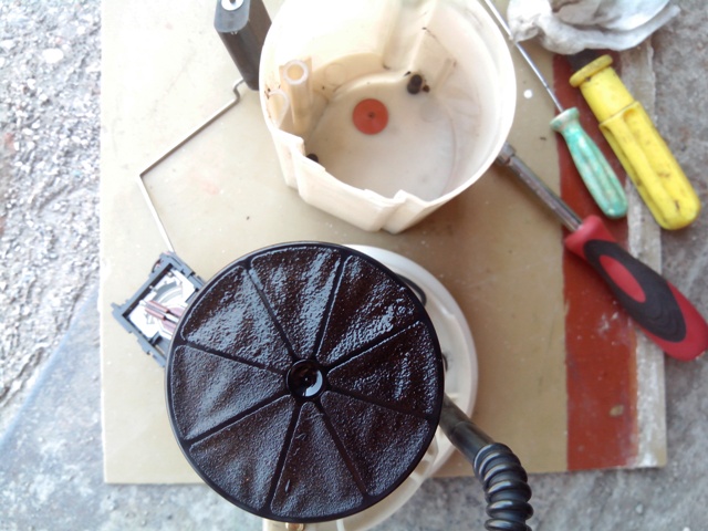

Решил поделится с одноклубниками о решении следующей проблемы.С начала весны машина начала себя странно вести, а именно при езде начали появляться провалы в тяге на любой передаче, иногда могла заглохнуть, после чего заводилась и спокойно ехала без приключений, а иногда глохла через каждые 5 км.При этом на холостом ходу ни каких провалов не наблюдалось. От бензина 92 или 95 тоже не зависела ситуация, т.е. привязать к чему либо такое поведение авто не получалось. Думал на провода , свечи ,но не подтвердилось. Тогда переключил внимание на топливную систему. Но проблема ушла, а через месяц все началось вновь. И вот летом, перед поездкой на море, я решил заглянуть в бензонасос. Открыл лючок под задним сиденьем, увидел бензонасос с приходящим и отходящим патрубками,отщелкнул их,отсоединил фишку с проводами ,открутил пластиковое кольцо которое удерживает бензонасос в баке и вынул его из бензобака.
Разобрав его я увидел наглухо затянутую маслянистой субстанцией черного цвета сеточку фильтра :o , через которую бензин с бака поступает в бензонасос.Через нее еле просачивался бензин и насос работал в напряг и мог вскоре сгореть. Промыл сетку , тем же бензином, что остался в середине бензонасоса. Все собрал и установил на место.До сих пор провалов в тяге не было и ни разу не заглохла.
Вывод: Думаю, что топливный фильтр Луганский AF-418 , мягко выражаясь - плохого качества :grin: . Ну а топливо на заправках тоже желает лучшего.
