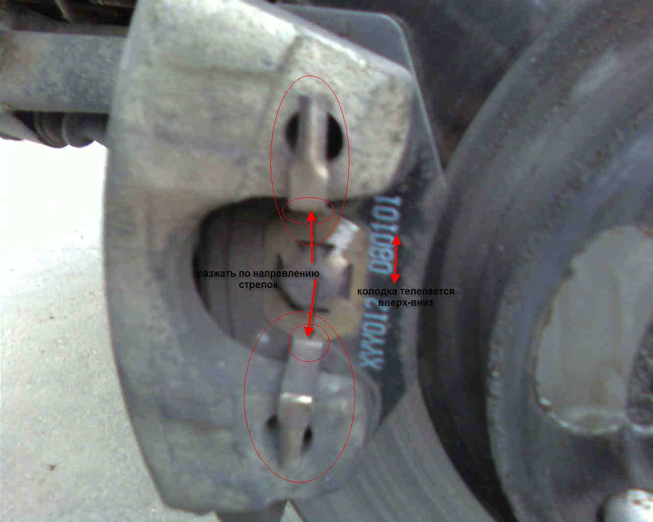

Стучит только наружняя колодка, внутреняя стоит нормально.
Что-то я не понимаю... У меня нет "внутренней" колодки, а только одна - снаружи тормозного диска
usl написав:
От стука тормозных колодок избавился путём разжима плоских пружин на колодке, которые держат (отжимают от диска) колодку....Методом тыка пришел к тому, что нужно разжать пружину.
У меня ни столько стук, а металлическое дребезжание/звенит. Я наоборот эту пластину чуть поджал (выгнул усики, и больше сжал крепление что держит выступ колодки), то стало звучать меньше, но все равно осталось, особенно на брусчатке.

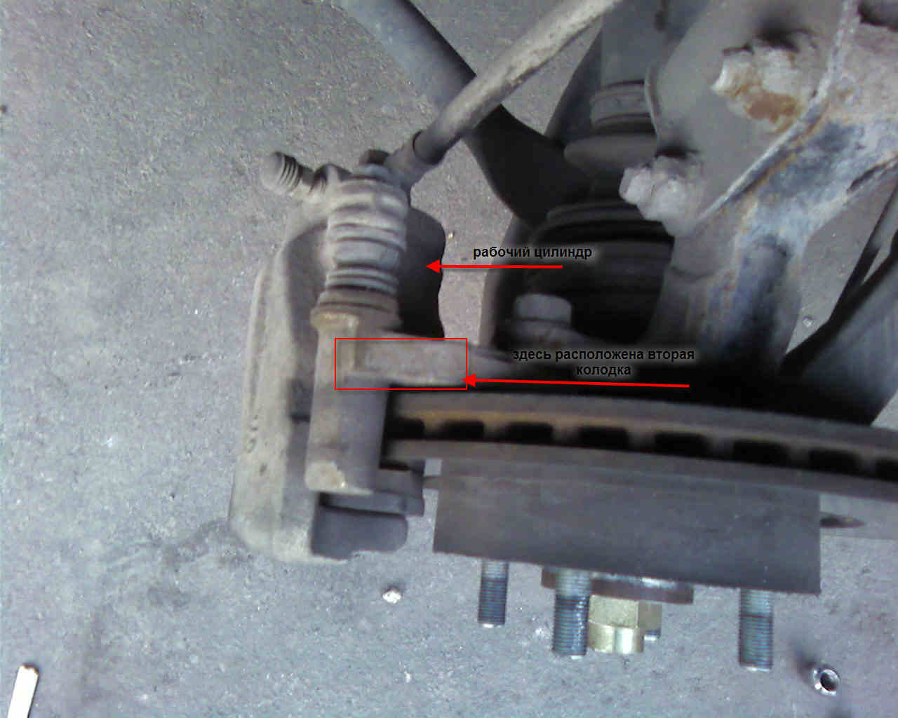

usl написав:
Sergg написав:
Неможет быть, чтоб стояла только одна колодка. Нужно колодки сжимали диск с обоих сторон, для нормального торможения.

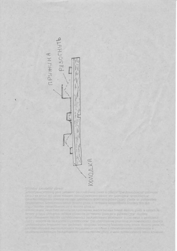

usl написав:
Я не художник, но попытался: разогнуть пружину как показано пунктиром на листке. Сегодня специально проехался по битой дороге (брусчатку не имеем в наличии) с открытыми окнами, рул. рейка постукивает остальное всё ОК.

Вот листок

Llex написав:
usl нарисовал где вторая, но ее и не видно спереди.
usl написав:
Ты просто сильнее ее выгнул чем я и она прижимает колодку не давая ей болтаться, нужно будет попробовать то же самое сделать.

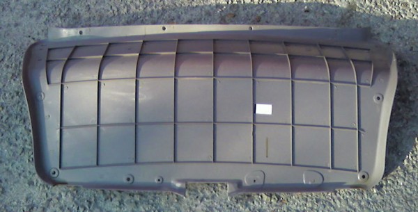

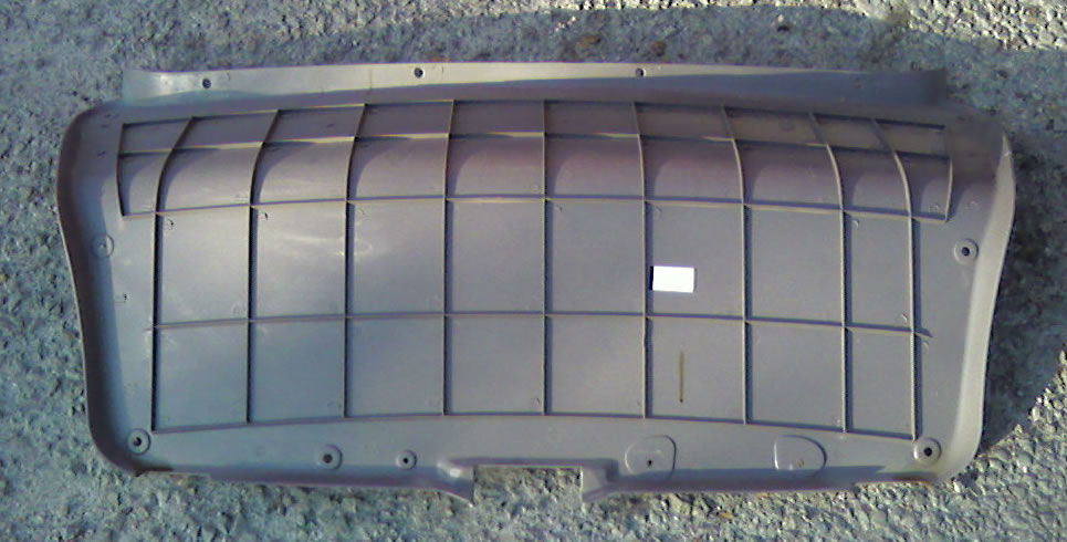

Ну и как дополнение: в качестве обезшумки обклеил 4мм листом ППЕ пластиковую крышку багажника и забил все 11 новыми пистонами.

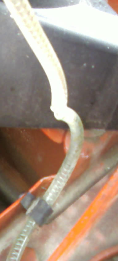

Лопнула трубка подвода жидкости стеклоочистителя. Необходимо где-то 55 см. Трубка от мед.систем (капельниц) не подходит - внутренний диаметр маловат и пружинка во внутрь не входит, да и сама трубка жестковата. Подобрал трубку в зоомагазине для аквариумов.

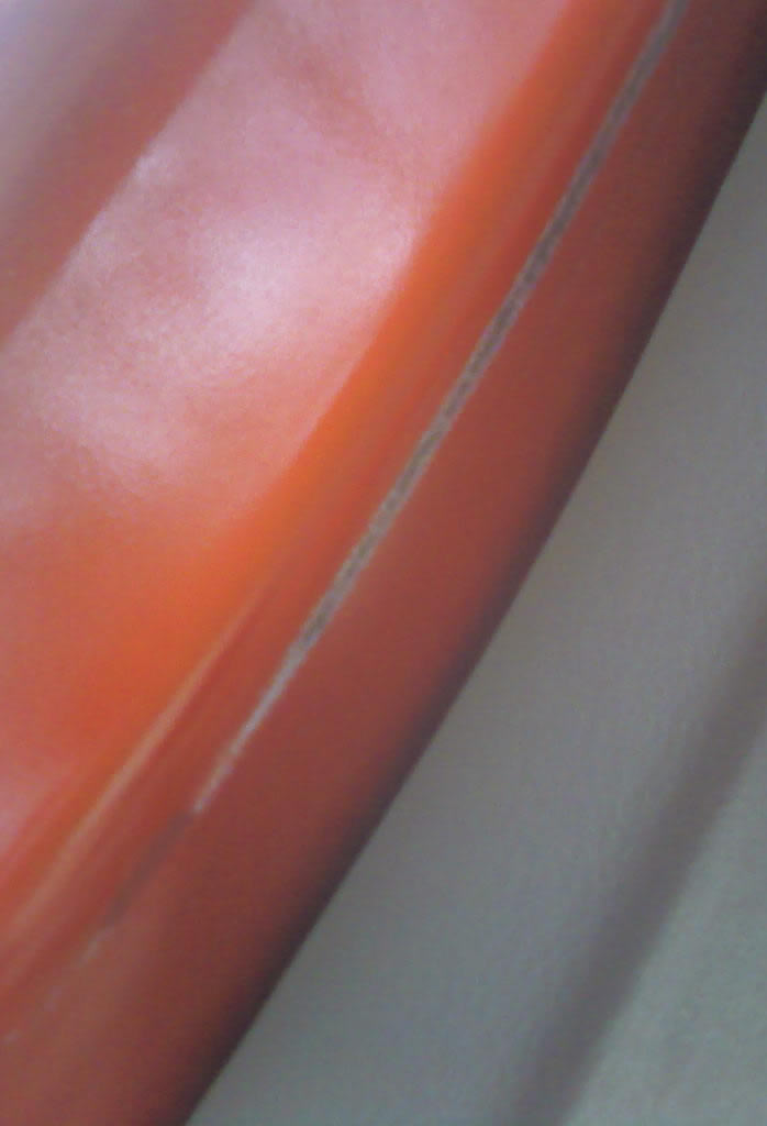

Случайно увидел, что краска с внутренней стороны дверки багажника сдерта. Как раз в месте прилягания к резиновому уплотнителю, и сам уплотнитель весь в красной краске.

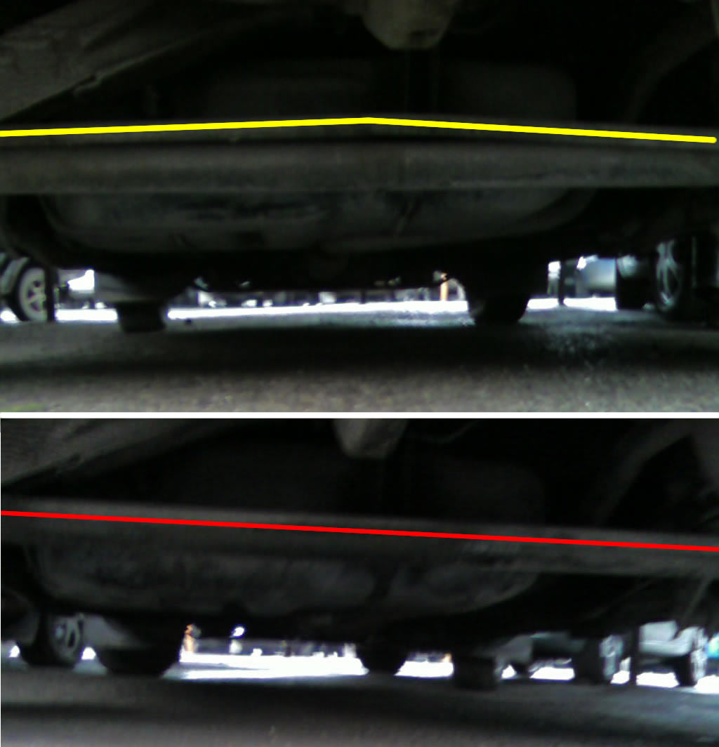

Поперечная тяга (над задним мостом) - у меня выгнута вверх под небольшим углом ровно по середине. . Посмотрел на стоянке на другой Jagge - там ровная. На этом рисунке она номер 6, находиться над №7.
chubarevsg подал идею, что это так китайцы регулировали развал из-за ошибки при приваривании кронштейна, хотя не исключен вариант, что либо поставили бракованую, либо подменили перед продажей. Раньше на нее не обращал внимания. Хотя колеса вроде ровно стоят, шины не жуются, их износ равномерный, но всеравно нужно будет заехать и на каком-то неофициальном СТО проверить развал/схождение для заднего моста.
