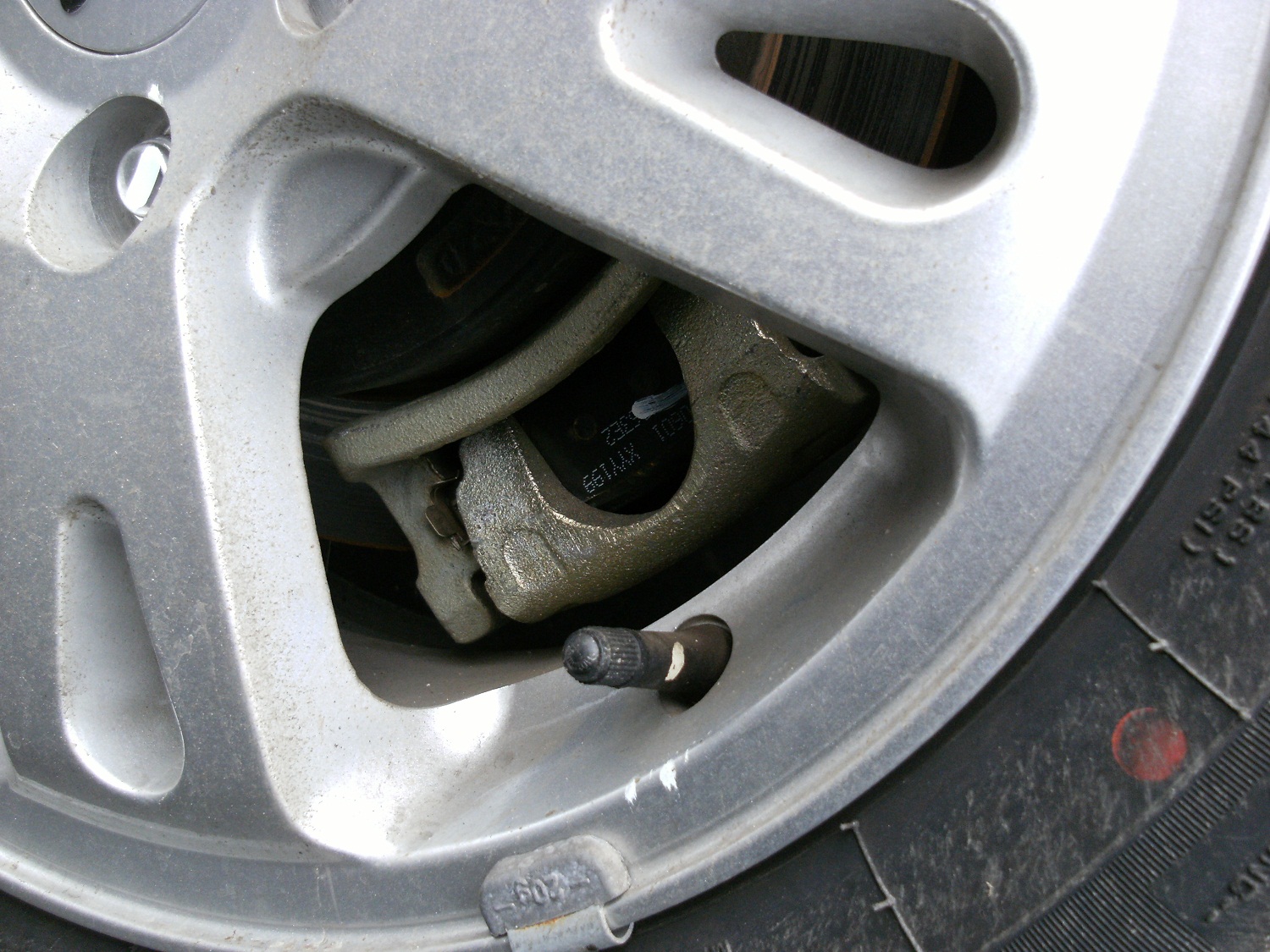

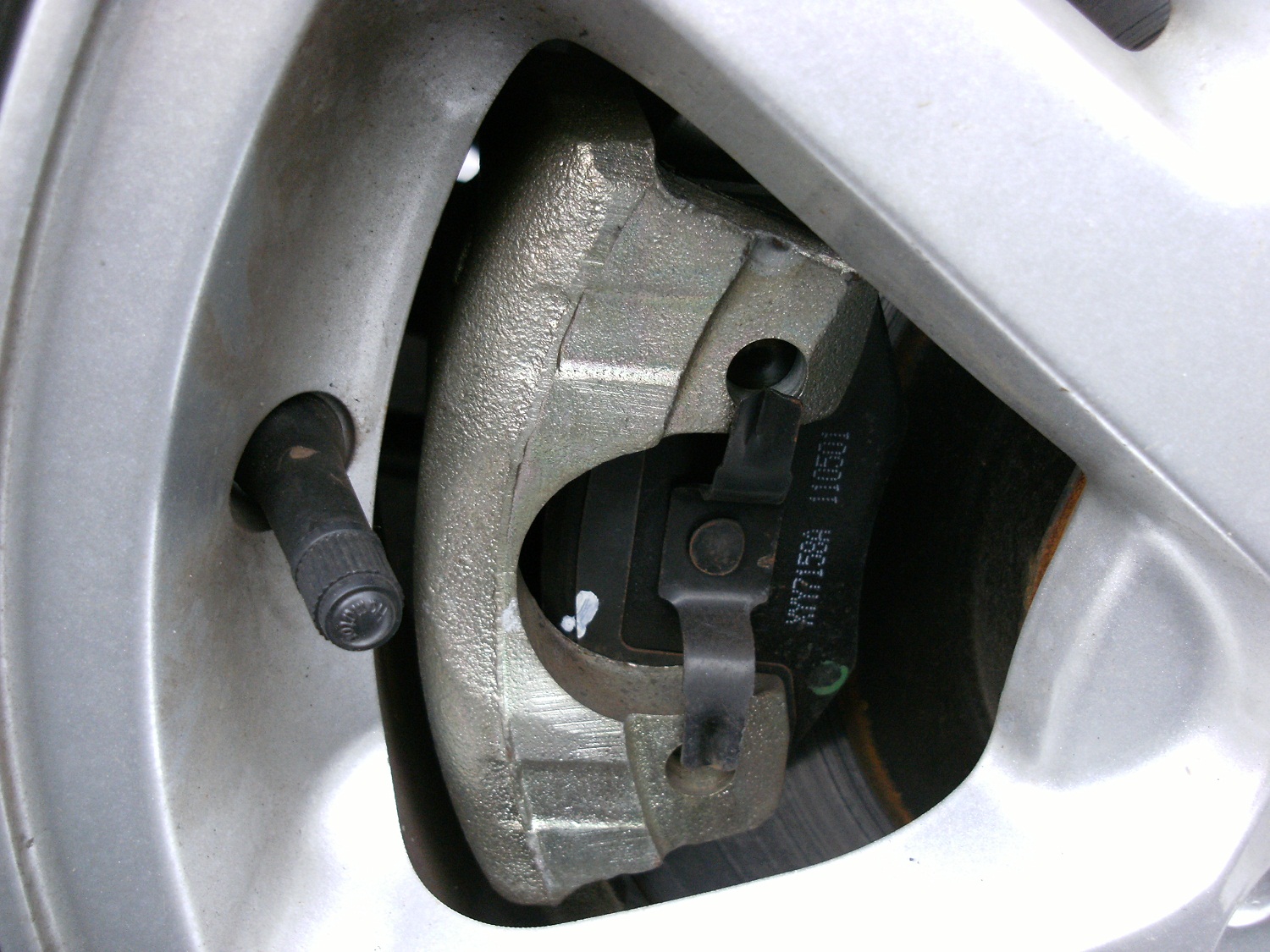

Серж извини что пишу в твой бортовик.Сегодня нашел такое.Это супорт БИТА передний .Не находиш сходство с твоими колодками?
Суб грудня 03, 2011 20:40
Повідомлення Re: Бортовой журнал Sergg (Jaggi)
Но самое интересное что задний супорт похож на ДЖАГИ КИМО один в один
Суб грудня 03, 2011 20:51
Я на это в салоне тоже обратил внимание. Еще на форуме Бита удивлялся этому факту. Странно, что они не поставили одинаковые суппорта спереди и сзади.
Суб грудня 03, 2011 21:04

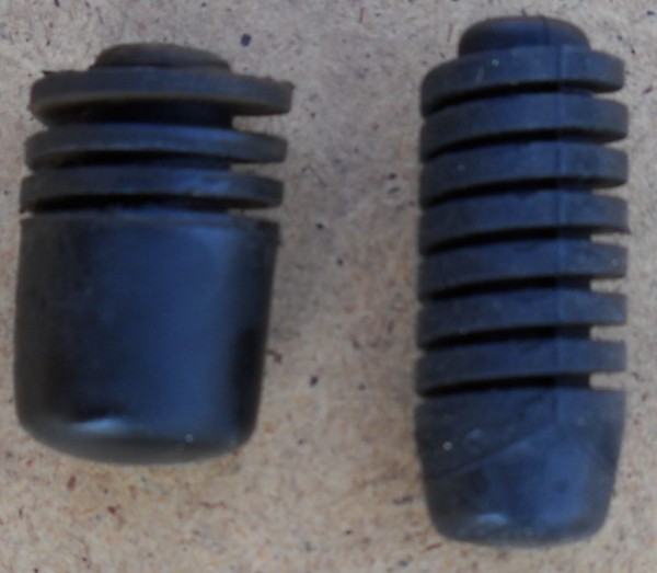

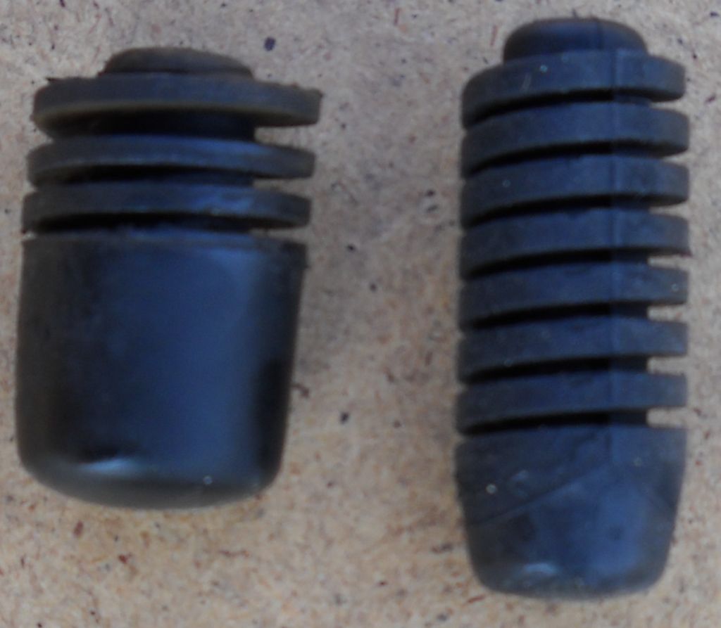

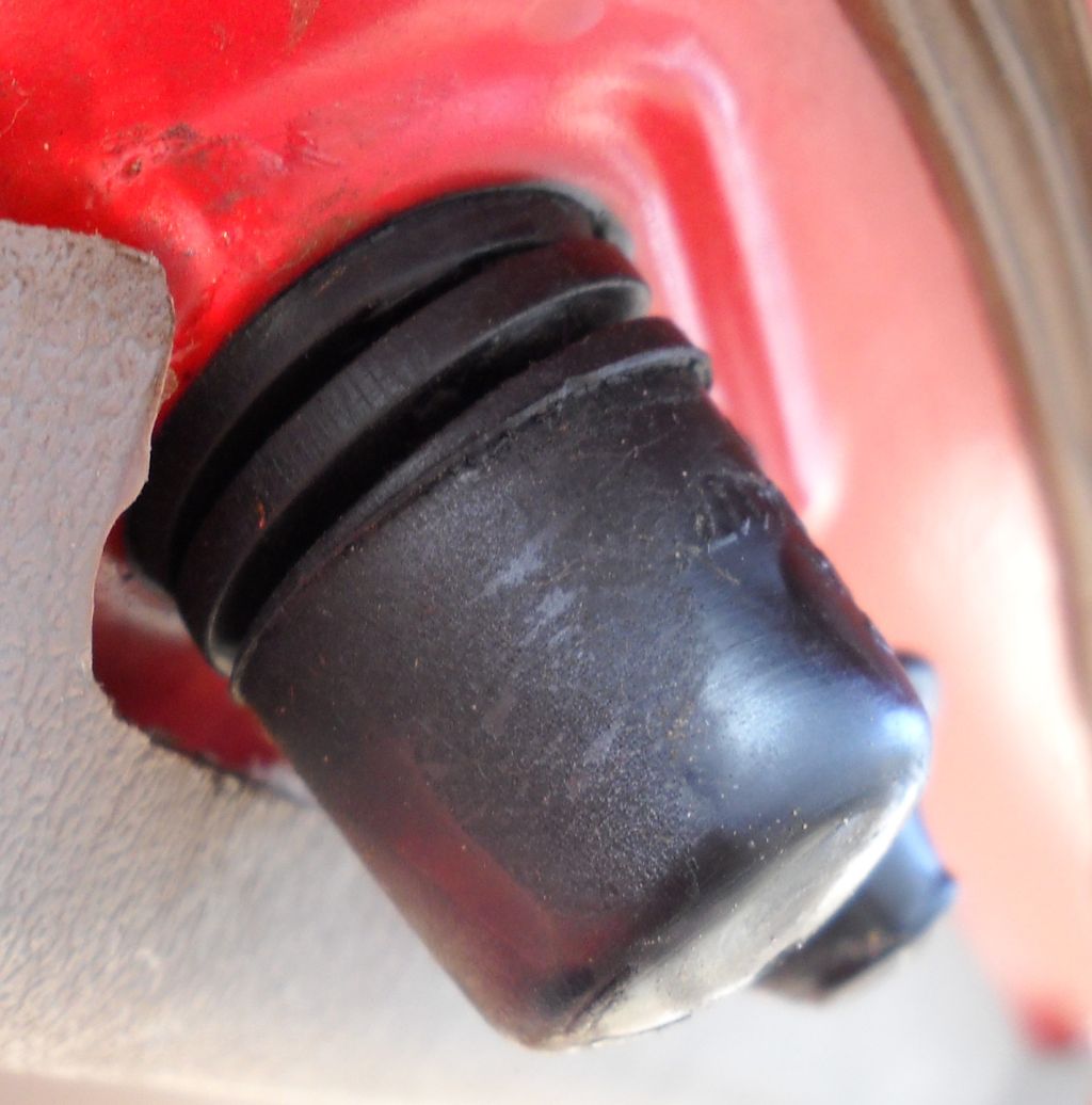

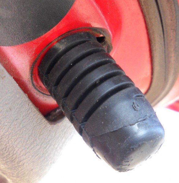

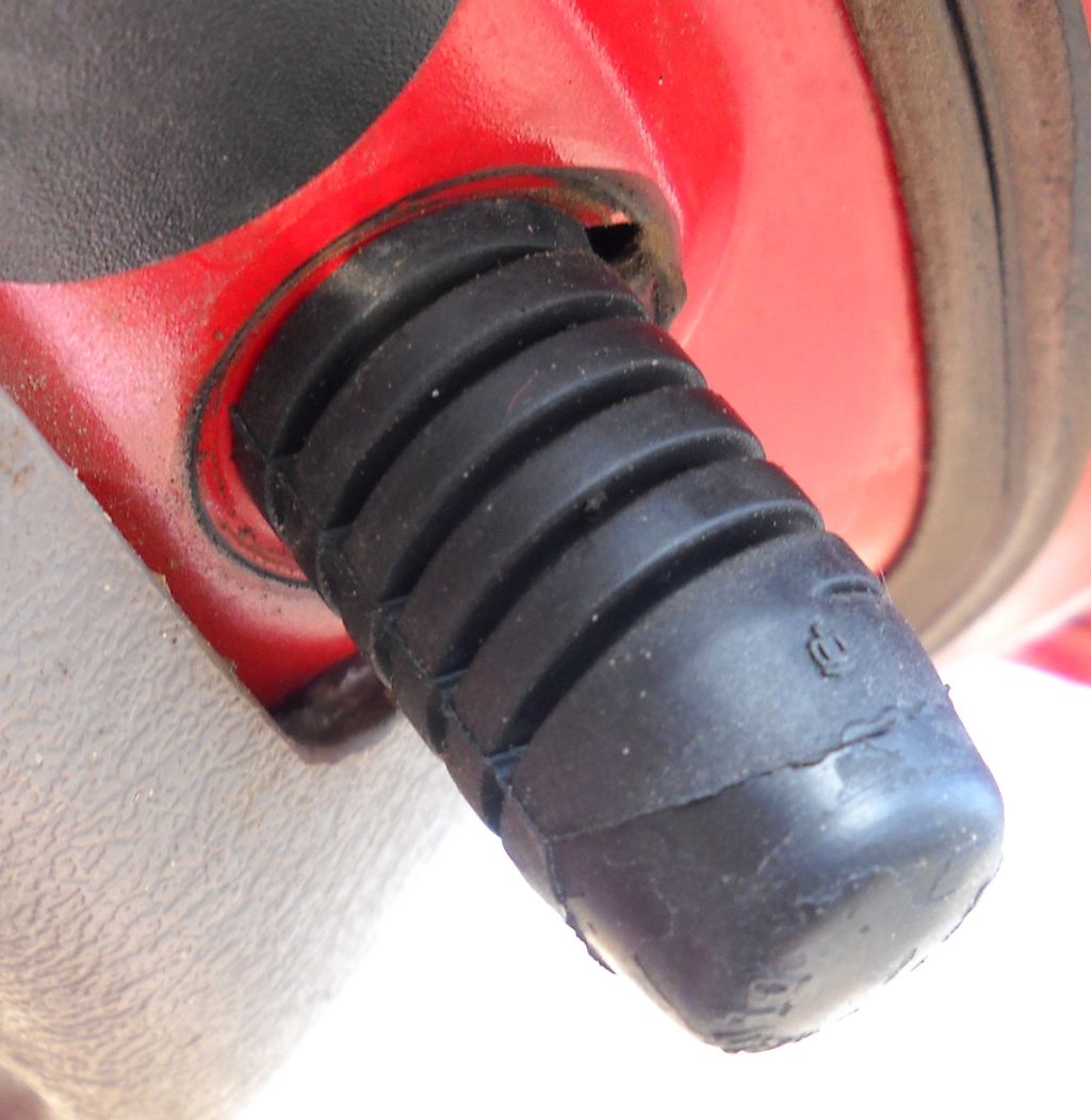

Как посоветовали, установил на крышку багажника резиновые упоры от "девятки", цена 5 грн штука.
Получилось где-то на 1 см длиннее чем родные, но стали они под небольшим углом. Крышка закрывается с таким же само усилием.
Про влияние на уменьшение/увеличение стуков пока сложно говорить.

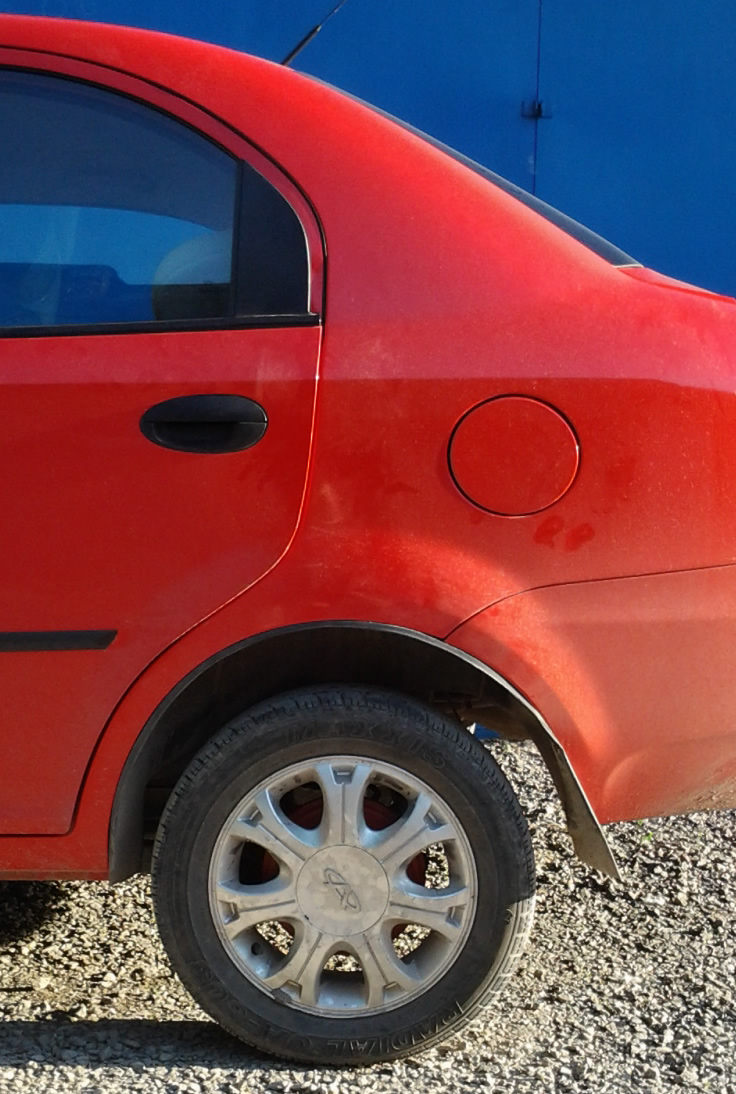

теперь откиньте вперед задние сидения и при пустом багажнике гляньте на притворы задней двери в светлое время суток... 100% по низу щель в пару мм!
я уже это проходил. снимал уплотнитель и выгибал вверх металл на который садится уплотнитель.

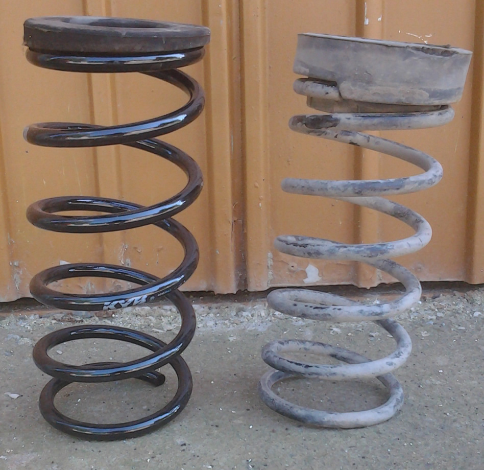

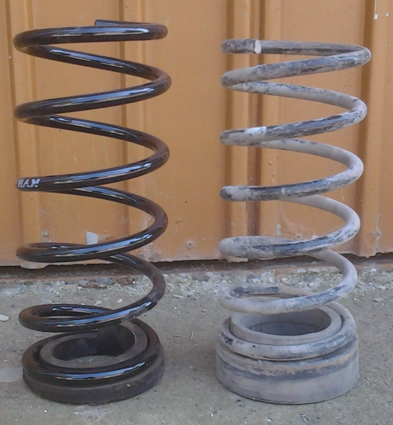

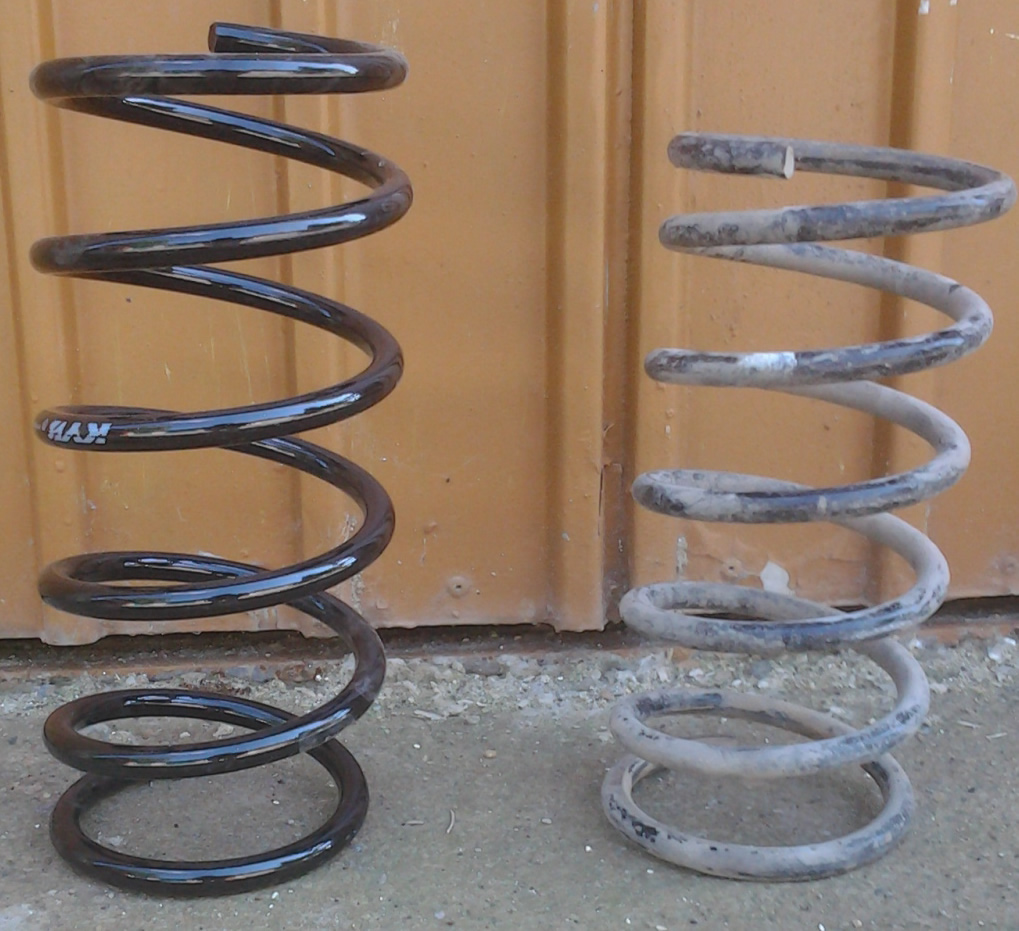

Заменил сзади пружины на Kayaba RH 6065.
Что бы не испортилось настроение нужно начинать с задней правой, к левой неудобно подлазить съемниками.
Зад сразу поднялся примерное на 5 см (родные меньше по длине и мягче, поэтому больше проседают от массы авто), с 62 см, от земли до крыла, до 67 см. Немного это напрягает, нужно было сразу обрезать полвитка. Пружины намного жеще родных, меньше проседают если прыгать на подножке авто.
Два пассажира взятые на тест-драйв до замены и после сделали такие выводы: первый - ничего по ощущениям не поменялось, второй - "ну вроде бы, кажется стало плавнее кидать на ямах". Для меня как водителя поведение авто, звук прохождения препятствий абсолютно не поменялись.
Вывод: если вы редко грузите багажник, возите в основном свой зад или ребенка на заднем сиденье - ставьте 3 см проставки от ВАЗ и не тратьте лишние деньги на замену пружин.
Кстати, ВАЗовские проставки были установлены с "латунными" гильзами, которые за 3 года поржавели, и в некоторых местах помялись. Сами резиновые проставки в некоторых местах имеют повреждения.

если перед поднять на пару см, то будет в самый раз, но для этого нужно и передние пружины менять
Вів травня 22, 2012 13:44 ICQ
Не забываем про устойчивость авто.
Я наоборот хочу занизить зад путем обрезания пол витка пружины.
Вів травня 22, 2012 15:56
Повідомлень: 439
Звідки: Клин, МО.
Sergg, зря ругаешь пружинки. На вид очень даже неплохие, поездишь несколько тыс. км, они сядут и станут помягче. Я бы не стал срезать виток. Лучше к ним "понячие" аморты (масло) для комфортности, за одно будет уверенность, что на отбойники никогда не сядешь. ;)
Родные пружины 100% просевшие.
