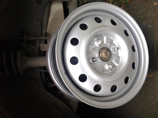

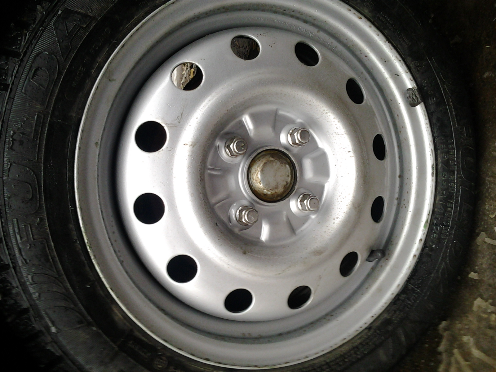

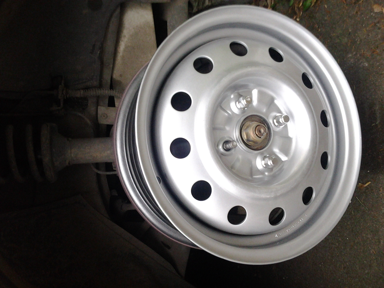

На зиму купил родные железные диски. Гайки подходят как на литые, так и на железные.
Причиной покупки дисков была потеря прошлой зимой трех шин Nokian (отличная сцепляемость на всех покрытиях, но очень мягкие боковины), при попадании в яму литым дискам ничего, а шины порубленные. Знакомый всю зиму выкатывал железные диски, но шины все остались целые.

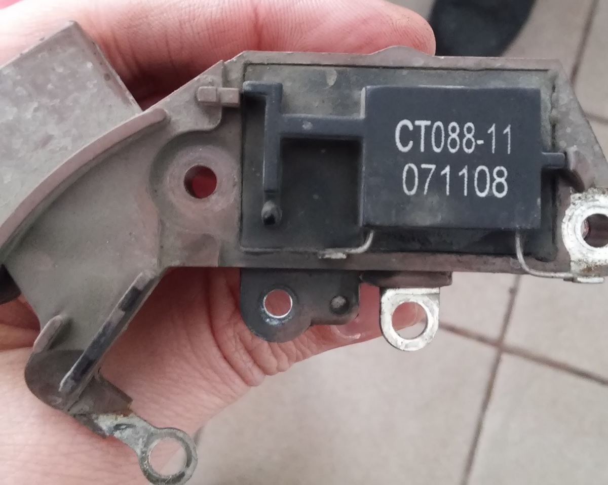

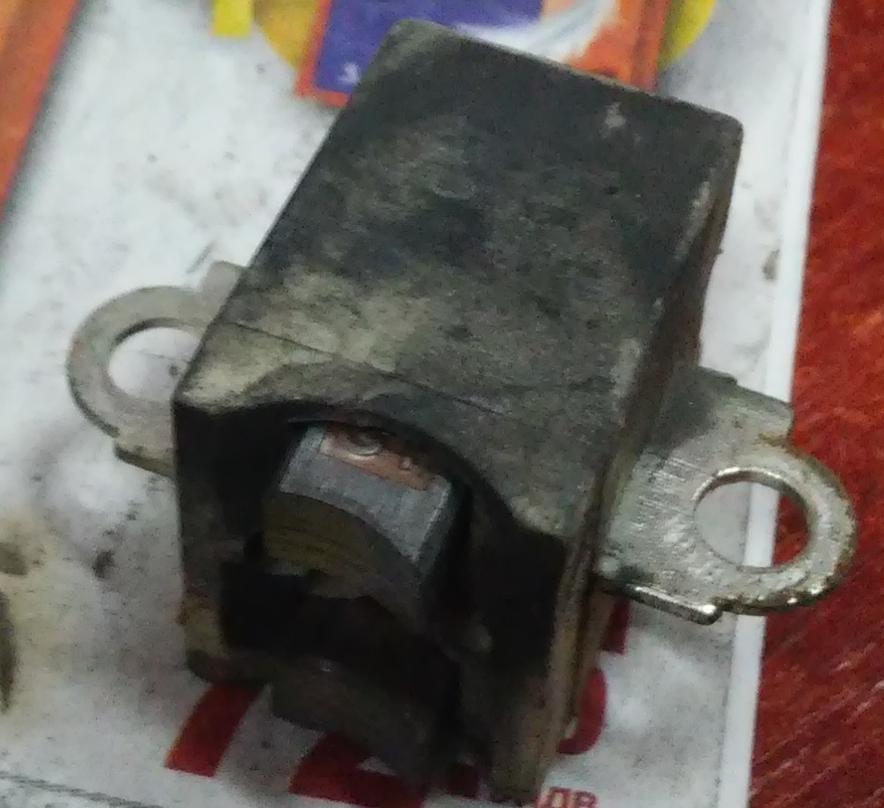

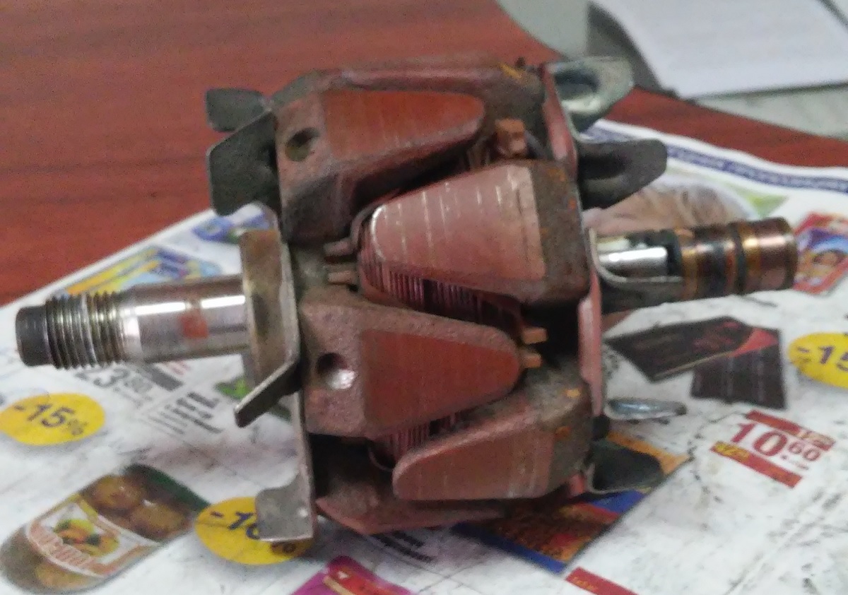

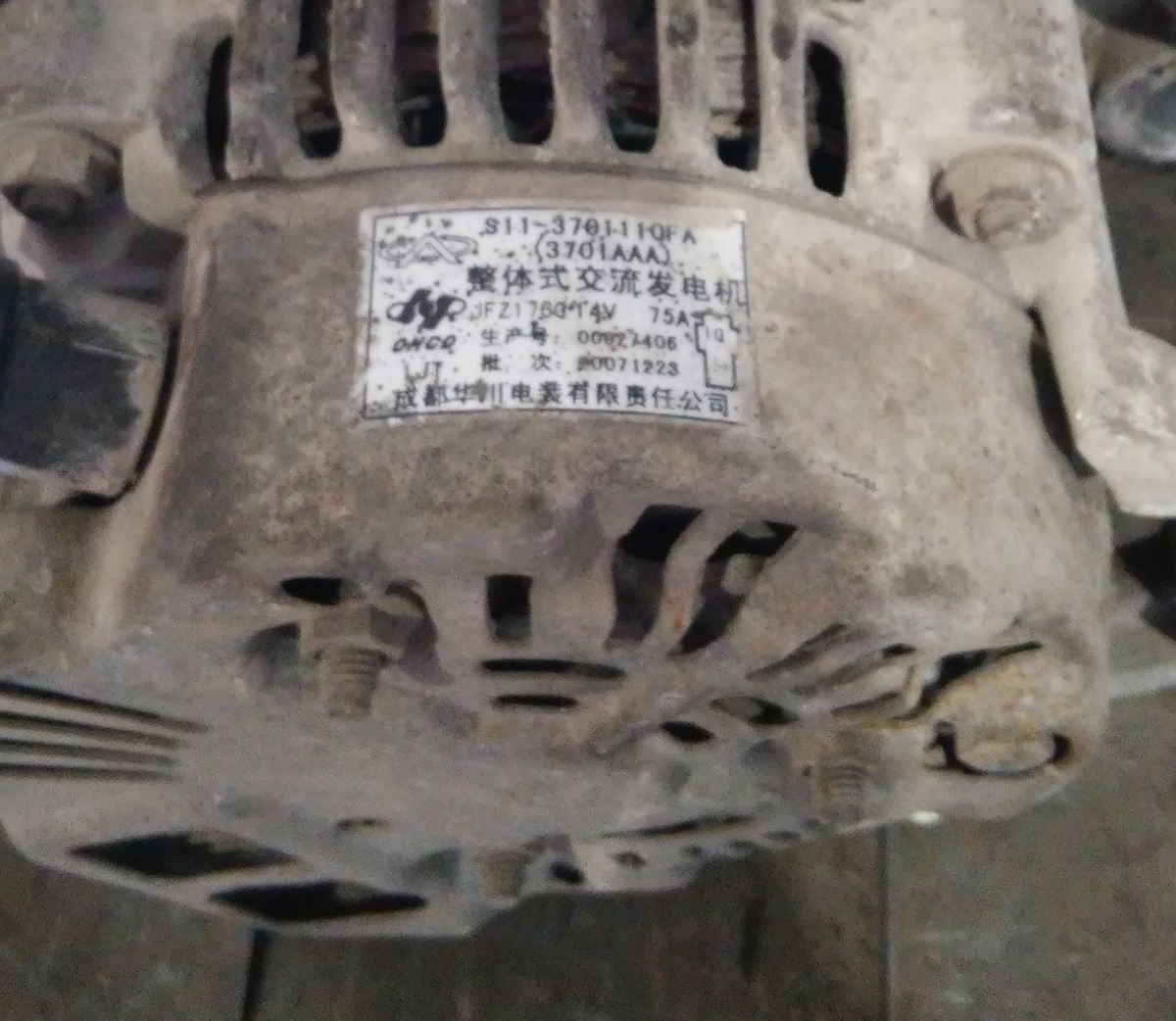

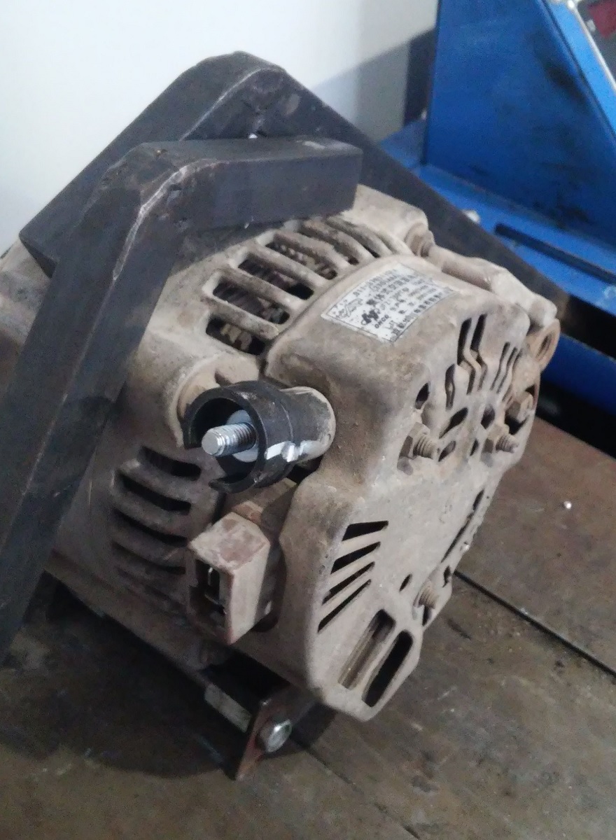

Во время движения (пробег 59000 км) неожиданно загорелась лампочка заряда АКБ, и вольтметр начал показывать 11,6 В. Спасибо китайскому АКБ который смог дотянуть до СТО которое специализируется по ремонту генераторов/стартеров, но по показаниям вольтметра на нем уже было 11 В, и окошко стало черным.
Полетело было реле-регулятора, причина (как сказали на СТО): износились щетки, одна начала искрить, что и привело к выходу его из строя.
Генератор S11-3701110FA, реле двух контактное СТ088-11. Сказали что реле фирмы Nippon Denso, аналогичного не нашлось, по каталогу подобрали похожее (800 грн), но с вертикальной установкой контактов, для его установки пришлось в защитной крышке выломать несколько ребер.
С профилактической заменой двух подшипников (китайские MOS 6302, 6202), щеточного узла, контактной площадки и реле-регулятора обошлось в 1750 грн, новый генератор (который FA) на Укравто стоит 3100 грн, по инет магазинам дешевле, но доставка пару дней, а тут машину сделали за несколько часов.
В целом на СТО сказали, что генератор хороший - самовозбуждение начинается уже на 300 оборотах.

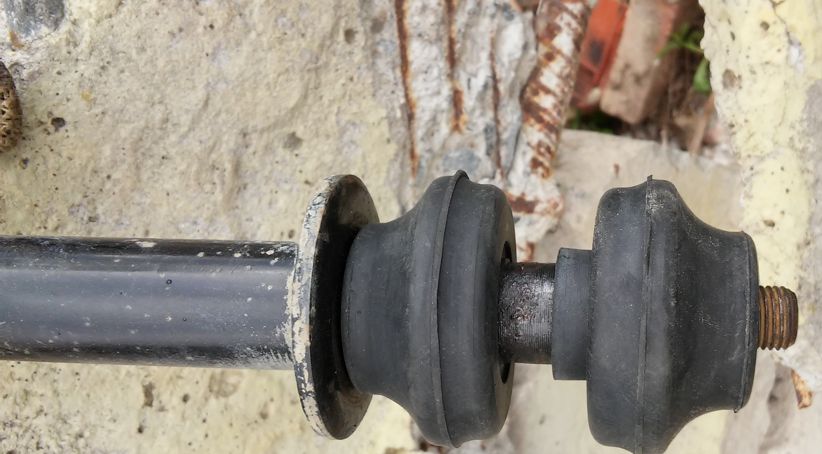

60500 км - замена четырех втулок передней подвески
S21-2909077, S21-290907 (50 грн 1 штука)
Были сплющены, возможно стерты, где-то разница 5 мм в сравнении с новыми.
После замены часть "бубнения" в передке пропало.
Что бы рычаг поставить назад в раму нужно приподнять авто за крыло.
Работы 15 минут на каждый рычаг, на СТО хотели по 160 грн за работу.

Повідомлення Re: Бортовой журнал Sergg (Jaggi)
Sergg написав:
Я нашел на Existe аналогичное и тоже с вертикальной установкой выводов контактов Transpo IN227 отписывался в бортовике. Недорогое реле пр.-ва Тайвани, работает до сих пор без нареканий.

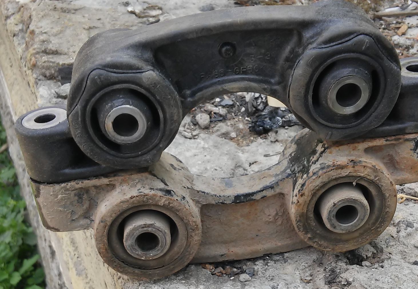

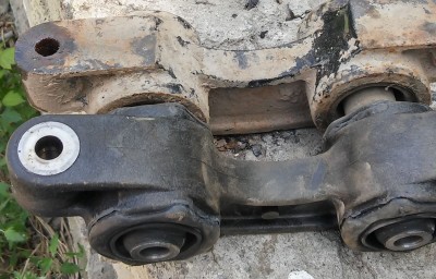

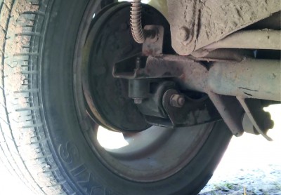

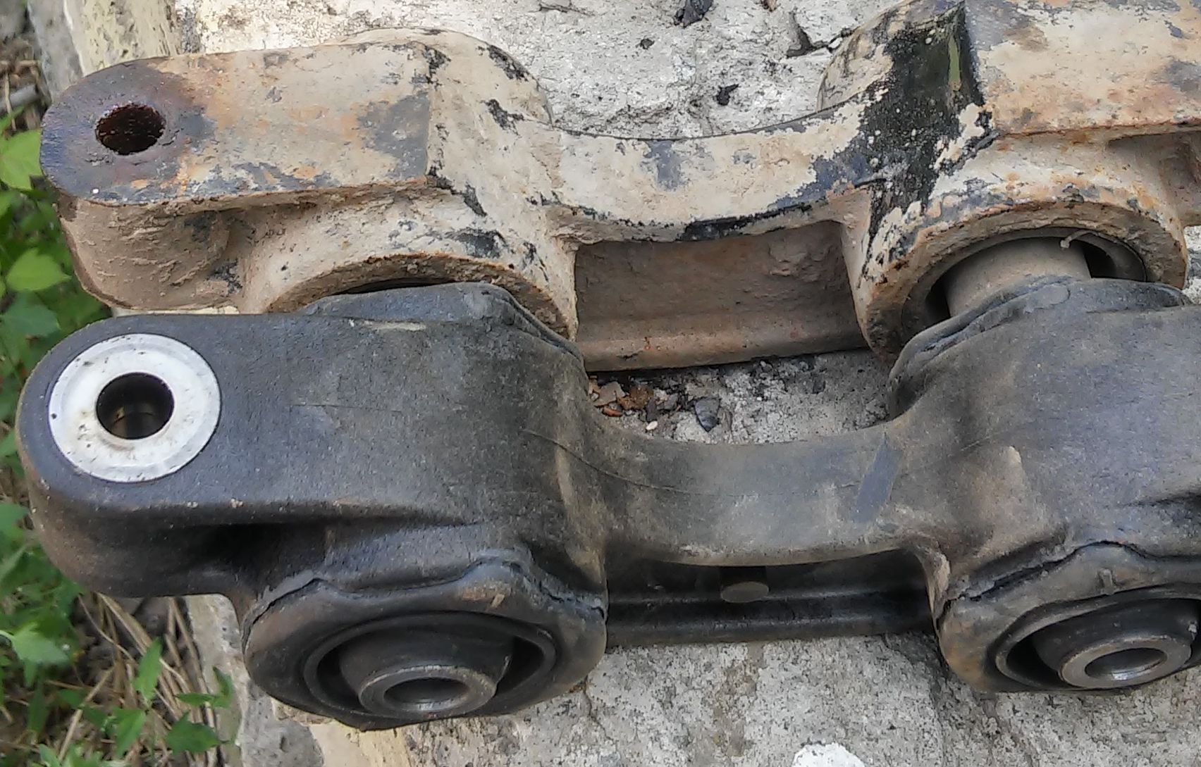

На диагностики ходовой 63000 км сказали, что уже накрылись сайлент блоки задних продольных балок.
Решил не "колхозить", а купить сайленты от Мицубиси ЕК Сирион MR319250.
Ждать пришлось где-то недели 3., но подошли идеально.
Основная проблема была в снятии старых. Пришлось снять всю балку, зажимать ее в тиски и рычагом срывать гайки.
При сборе нужно снимать задние колеса что бы нормально и без проблем все закрутить.
В старых сайлентах при легком постукивании молотком выходят внутренние втулки.
После установки при езде по брущатке как-то меньше гремит задок.

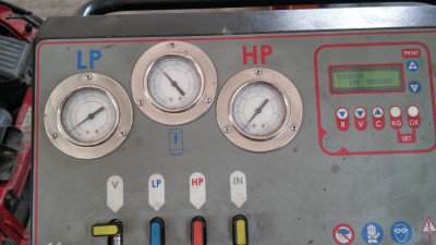

Еще в августе (65500 км) заправил кондиционер, первый раз за 7 лет.
Работа 120 грн, хладоген/масло - 160 грн при цене 20 грн с мелочью за 100 г.
Подключили два патрубка, со слов мастера: красный это высокое давление, синий низкое. Запустили аппарат - он в автоматическом режиме за минут 10 вначале все выкачал, а потом закачал обратно.

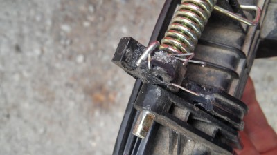

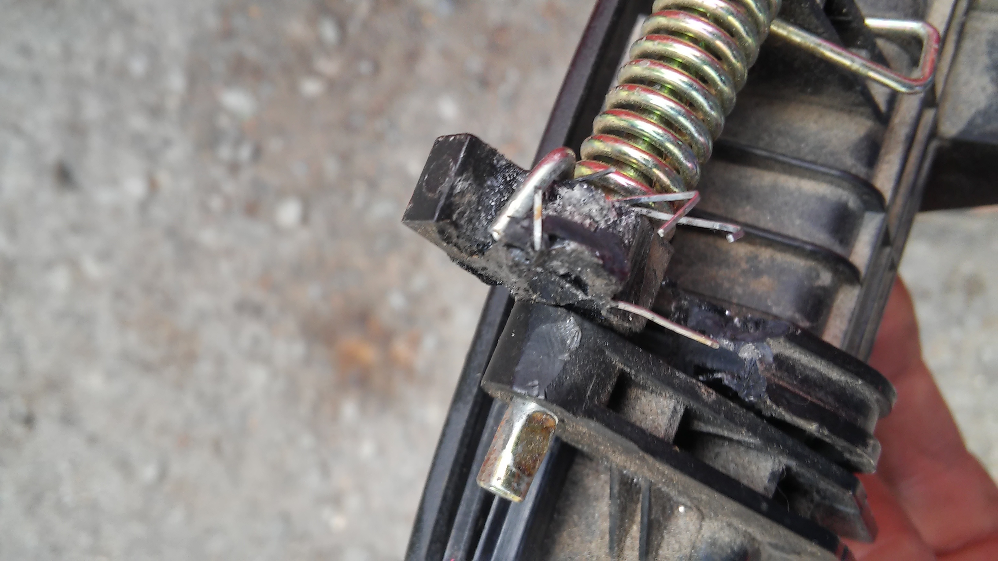

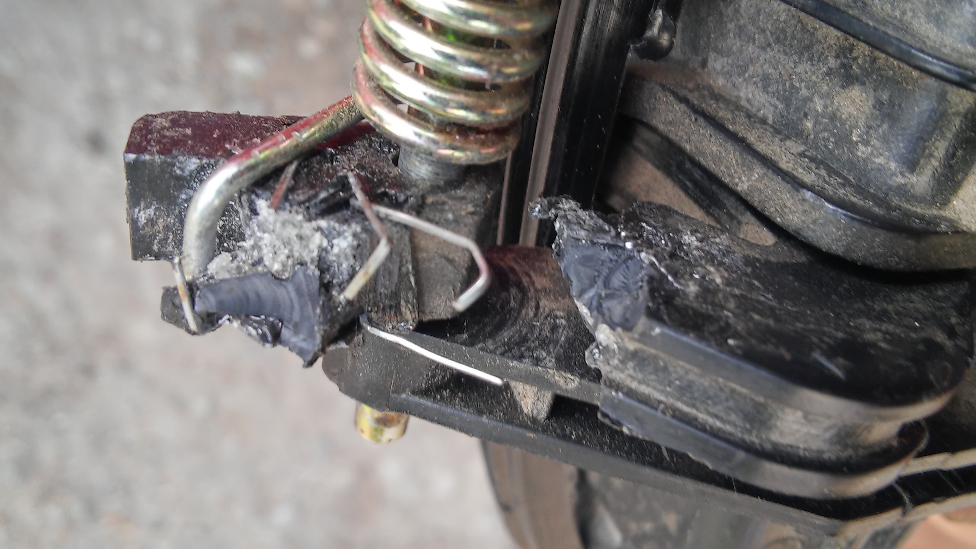

В мае сломалась передняя правая ручка на двери, машина стояла под наклоном влево, а пассажир сильно начал тянуть ее на себя.
Отремонтировал ручку впаяв канцелярские скобки - это конструкция продержалась 3 месяца, потом поломалась в другом месте.
Пришлось купить новую.
