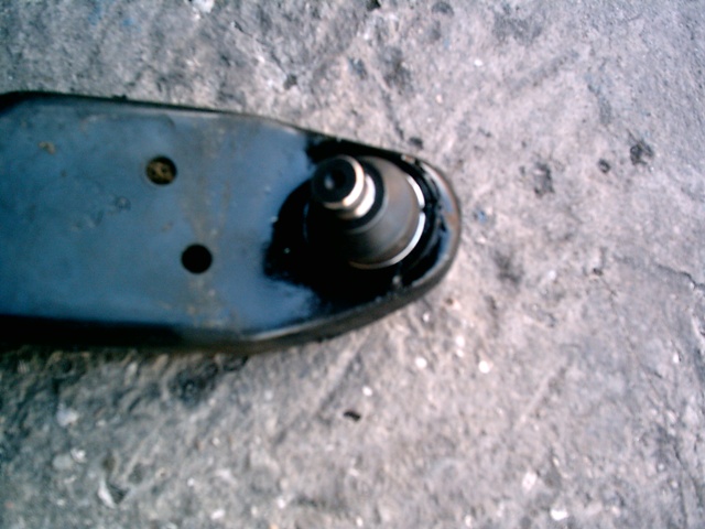

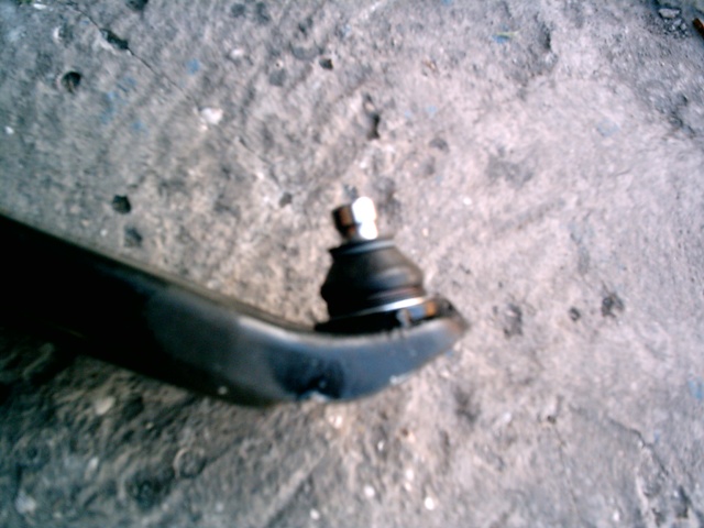

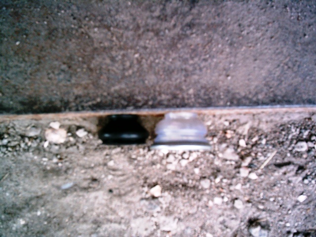

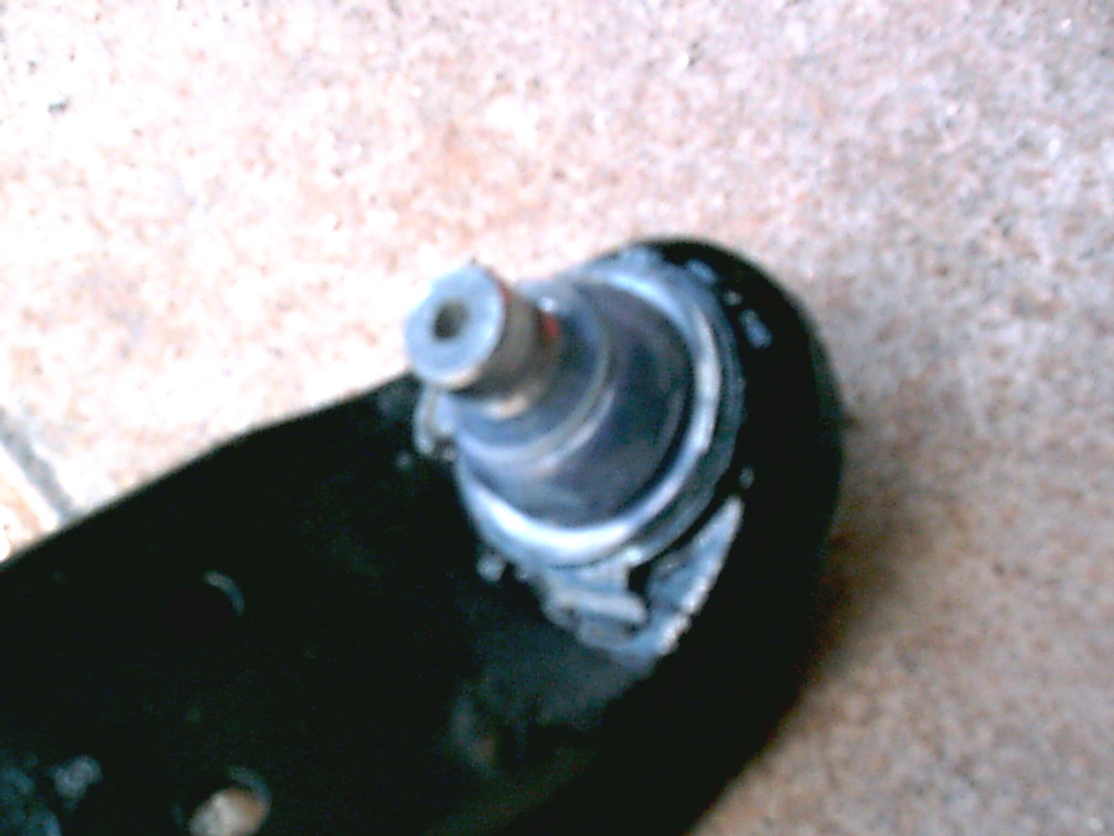

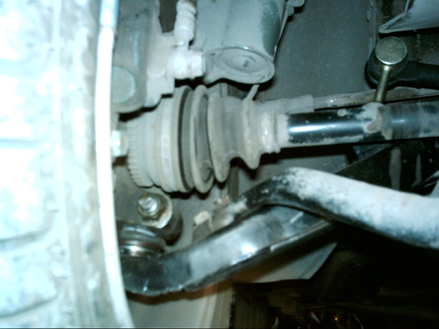

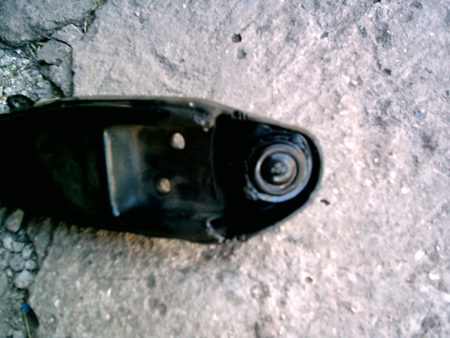

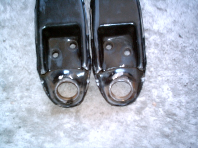

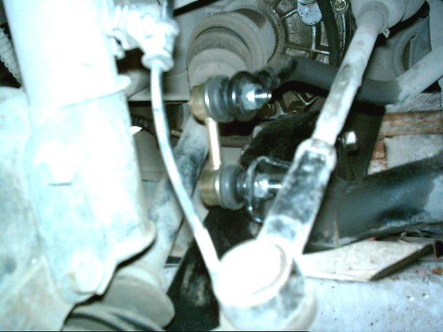

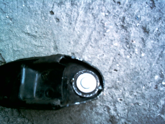

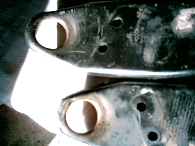

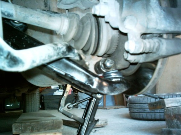

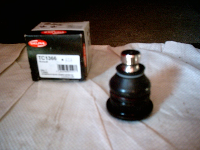

Настало время и на моем авто менять шаровые 8-) Читал уже на протяжении года темы про шаровые, как на нашем так и на Кимо форуме, в итоге вдохновившись идеями выпрессовки и замены родных на шаровые от Dacia Logan решил для себя, что на этом варианте остановлюсь и начал подготовку.Выточил осенью втулку по размерам ,что выложилПанаскин.Купил две шаровые DELPHI TC1344 по 105 грн. за 1 шт. Оказалось втулка не подходит :? .Почитал ,как делал Sergg и токарь выточил мне втулки по его размерам, так-как они совпадали с моими обмерами шаровой.Единственно внутренний диаметр втулки сделал не 38 мм а 38,3. Срезал болгаркой сварку и выбивал родные шаровые сам, рычаги отнес к фрезеровщику и он сточил юбку посадочного места родной шаровой. Прихватили кемпом сами втулки к рычагам, покрасил и приступил к запресовке.Шаровая заходила медлено , с усилием но уверенно.Запресовал, поставил стопорное кольцо и приступил к запрессовке второй.Ударил пару раз и...вылетела нахрен втулка, при этом порвав пыльник на шаровой. :moil: ! Как же я тогда ругался :censored: в адрес сварщика.Оказалось он в двух точках прихватил ,а в третьей точке присрал только.В итоге от уверенного удара втулка оторвалась и вылетела.Взял рычаг с втулкой поехал к другому сварному и он прихватил для надёжности в 4-х точках!Дал гарантию ,что навеки простоит и выдержит удар кувалдометра.Не сбрехал.Начал запрессовывать и мля очередной сюрприз...внутренний диаметр втулки на 0,5 мм меньше выточил токарь и как позже выяснилось на 0,5 мм длинее внутреннюю часть.В итоге стопорное кольцо не установишь.Пришлось снова ехать к сварному и прихватывать снизу корпус шаровой к рычагу 8-).Настало время подобрать пыльник взамен порваного.Выяснил, что в продаже отдельно нет.Все продавцы с ухмылкой советовали приобрести новую шаровую. Залез в интернет и выяснил, что подходит пыльник рулевого наконечника от Газели.Нужно только срезать металлическое колечко внизу. Нашёл на рынке силиконовый за 5 грн.Установил пыльник ,подошел идеально. Поставил рычаги на место, все прикрутил.Заменил также тяги стабилизатора 2 шт. DELPHI по 65 грн.Съездил на развал-схождение.И теперь наслаждаюсь относительной тишиной передней подвески.
Вывод: много времени уходит на обработку рычага,токарь,сварщик и т.д.Согласен с Sergg. Лучше поискать другой вариант замены шаровой.

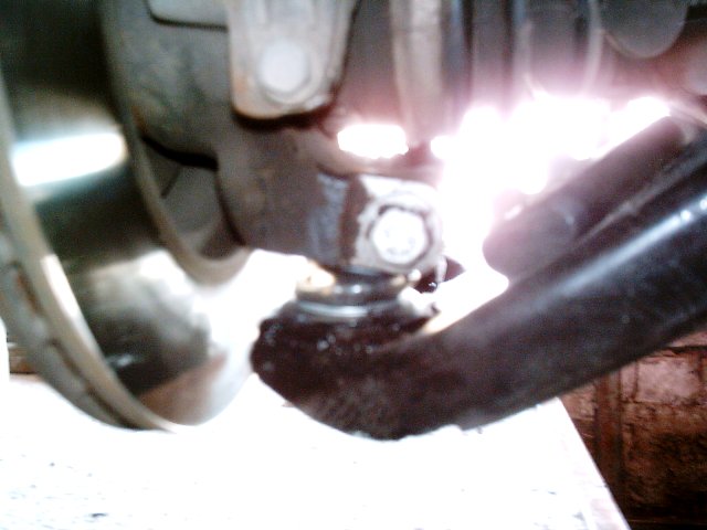

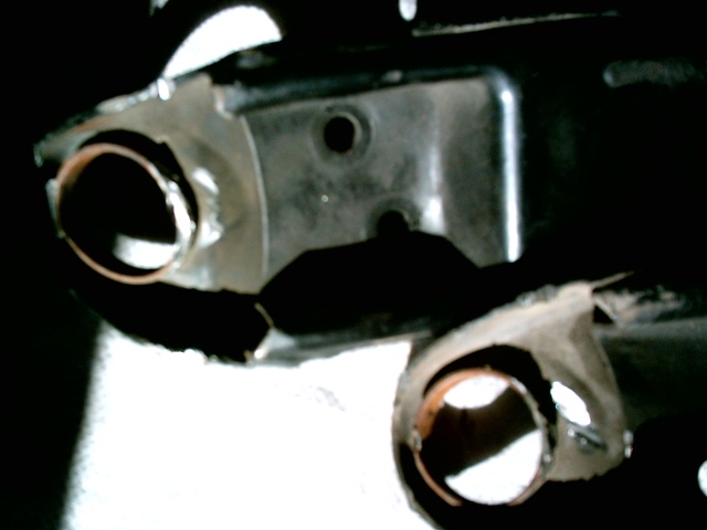

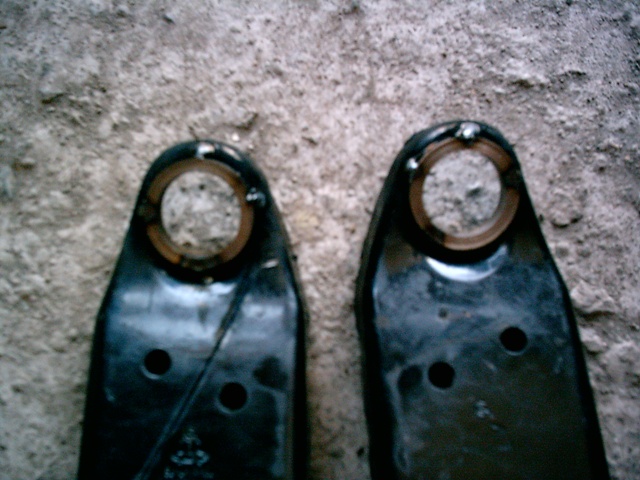

Повідомлення Ещё фото
Извиняюсь за качество фотографий.Под руками в тот момент небыло нормальной камеры.

а какой вариант другой по шаровым?
там вроде как или менять шаровую, или брать рычаг в сборе
Пон червня 18, 2012 3:12 ICQ
Повідомлень: 2206
Звідки: сан-харцызско
Повідомлення Re: Бортовой журнал Parkhom
шаровые делфи - неплохой выбор! откатался на них больше40 тык, и можно было оставить(от руки ходили туго, смазки достаточно, при установке напихал ), но готовые другие рычаги с маздовскими шаровыми были готовы.
металл на корпусе шаровой делфи мягче чем на SIDEM но результат езды - более чем!
Пон червня 18, 2012 8:25
Повідомлень: 439
Звідки: Клин, МО.
Parkhom, шаровые с Логана самый нормальный вариант. Доступны, всегда в продаже. А то что повозился, ну не повезло, то токарь, то сварщик и т.д. У меня наоборот, заблаговременно купил шаровые, сделал втулки, потом пол-дня и новые шаровые на машине, без фрезеровки, сам болгарочкой, и все чики-чики. Зато теперь замена шаровой - пустяк. Я дольше мучался когда рычаги снять пытался.
Пон червня 18, 2012 18:38
Повідомлень: 161
Звідки: Кривий Ріг
А я наоборот,выбил за 15 мин. а с установкой Логановских возился 2 дня почти.Если бы не "человеческий фактор" присущий токарю и сварщику, то за день бы управился .Делфи хвалят и на Рено-форуме, только ставят в основном TRW,типа родную.Ну зато теперь знаю ,что пыльник к Логановской шаровой подходит от рулнака Газели!Нет худа без добра! 8-)

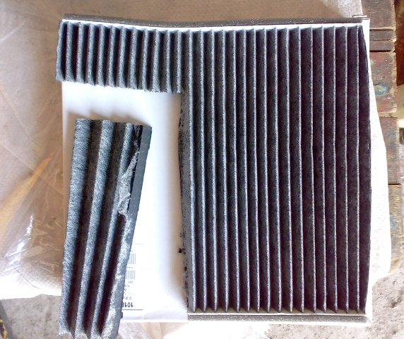

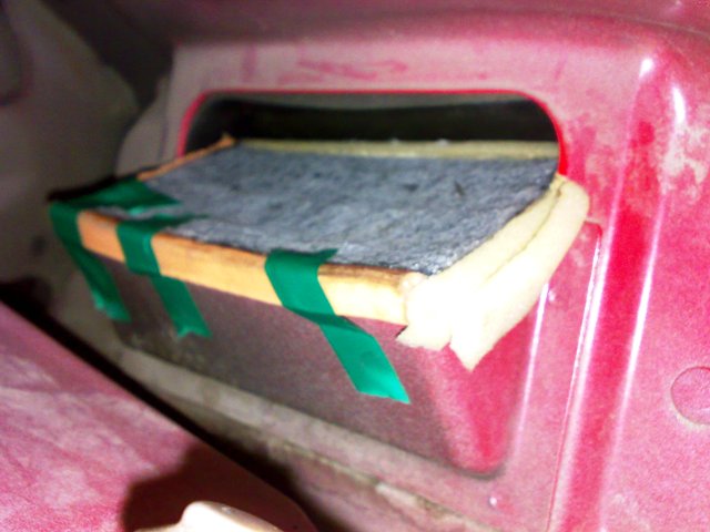

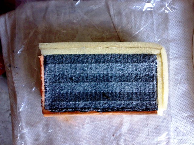

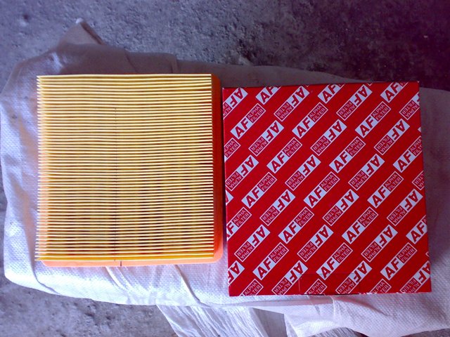

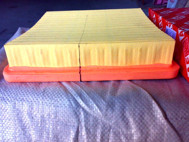

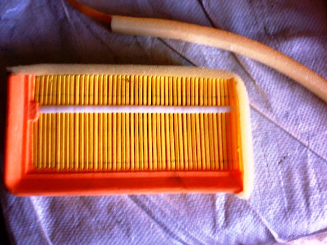

По примеру Якова 12 смастерил фильтр салона из подручных материалов.Год в гараже пролежал воздушный фильтр для Daewo Lanos.Его и использовал.Вырезал по размеру 80х160 мм,обклеил по бокам поролоном для утепления окон(он с одной стороны на самоклейке).А сверху наклеил угольный фильтр от Geely MK ( брал за 45 грн.). Клей ПВА не приклеил, тогда воспользовался прозрачным силиконом - прихватило намертво! Всунул фильтр в отверстие и прикрепил к корпусу изолентой, т.к. под рукой не было ничего более подходящего.
Уже испытал в действии.Тянулся за Камазом минут пять, потом за Икарусом- пыли и вони в салоне нет! Забор воздуха хуже стал конечно снаружи,но я результатом доволен!
Не правельно поставил)))вверху щель и в эту щель будет лезть пыль.А хуже воздух стал идти из-за того,что ты туда эту угольную тряпку засунул.Её площадь,неимоверно мала.
П'ят липня 13, 2012 5:19
Молодец!
Несколько нюансов! Воздушный на салонник не совсем подходит (Для альфы, а тем более китайского базарного типа оригинала пох...) там наверное все одинаково! Структура материала и способ фильтрации очень отличаются у салонников и воздуханов. Как пылесборник принципиально тоже неплохо и респект за очумелость ручек!
По угольному вопрос: когда его разрезал гранулы угля сыпались? На дешевых поддельных салонниках углем и не пахнет - просто красят бумагу черной краской!

яков12 написав:
Не будет! Там поролон вплотную к корпусу пристает.Без угольного фильтра вонь идет от жигулей,москвичей,камазов и т.д.
Александр C написав:
Гранулы сыпались,но не с бумаги а с тряпки которой она обклеена сверху.Да и бумага не крашеная , а как-бы напыление на ней.

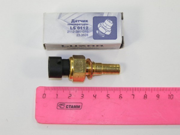

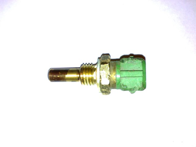

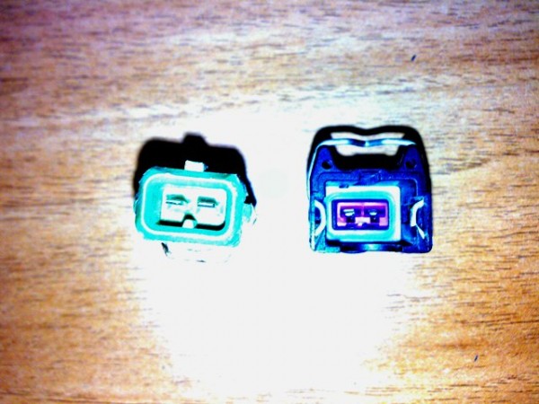

Все у кого троит и пердит на холодную сразу после пуска авто,меняйте датчики ОЖ!!!В виде бонуса ещё получите прогревочные обороты,которых отродясь не было. :D

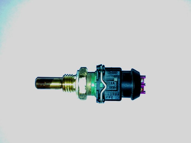

Дай тебе Бог здоровья, Яша! Ты полностью прав! По твоему совету поехал я в автомагазин, купил там датчик ОЖ (в магазине назывался "датчик включения вентилятора") для ВАЗ-2110 (двухконтактный) за 38 грн.Фишку к нему(15 грн.), правда нашел на автобазаре,дефицит оказывается :o .Родной датчик выкручивал около часа, за что отдельное спасибо китайским инженерам :aggressive: .Это-же надо было его так засунуть, что хрен к нему подберешься!Пришлось снимать воздушный фильтр с патрубками, отсоединять в/в провода от распределителя , хомут трубки на печку открутить от двигателя, и только тогда я смог добраться к датчику ОЖ.Но тут проблема его выкрутить: головку на 19 не наденешь-мешает зеленая фишка датчика, ключом ни рожковым ни накидным не подлезешь, нет места разгуляться да и обхватить его(толщина гайки на родном датчике 5 мм).Вышел из ситуации следующим образом, в гараже был свечной ключ от "Москвича".Я его молотком обклепал со всех сторон, чтобы в нем не проскакивал корпус датчика и таким образом выкрутил. ВАЗовский закрутил за 5 минут, там гайка датчика 12 мм.Закрутил рожковым ключом.Фишку родную оторвал и на скрутках подключил ВАЗовскую. Теперь песня по утрам!!!Не троит ,не пердит, не колбасит ,прострелов нет и нервы мои в покое.Люди писали, что обороты при запуске 1200 держит прогревочные, у меня 1050-1100 где-то.Родной датчик Bosh стоял и был в какой-то черной накипи, которая не отмылась ни спиртом ни растворителем.Фото ниже. Так-что дорогие форумчане проблема с "утренним" запуском кроется именно в этом датчике ОЖ.Хотя я думал , что все из-за присадок в бензине!
БортЖурнал
Чет січня 03, 2013 15:46
PARKHOM написав:
яков12 написав:
Скрутки пропаяй обязательно.Иначе скоро начнутся такие же проблемы. :D
Чет січня 03, 2013 19:09
Действительно что-то странный чёрный налёт.Этого быть не должно было.Ну да ладно,заменил,всё работает и это главное.А пропаять надо,это точно.

дедушка юра написав:
PARKHOM написав:
яков12 написав:
Доберусь до паяльника и сразу пропаяю ;).
яков12 написав:
Я и сам не пойму, что за хрень черная...Когда я датчик выкрутил с отверстия ничего не текло. 8-)

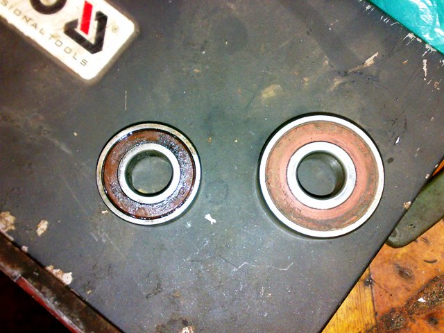

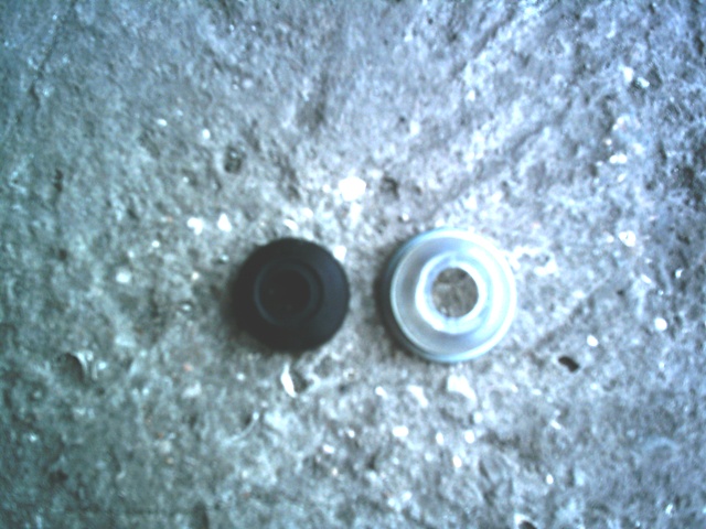

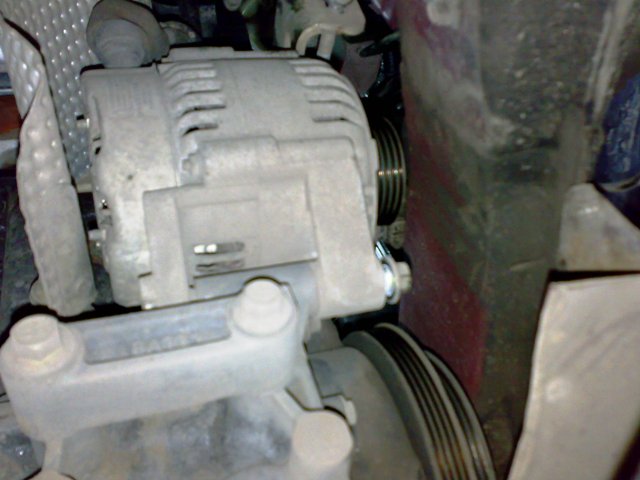

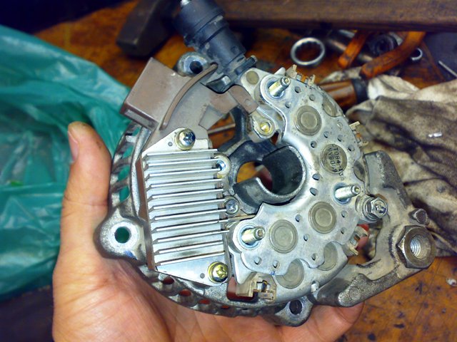

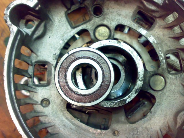

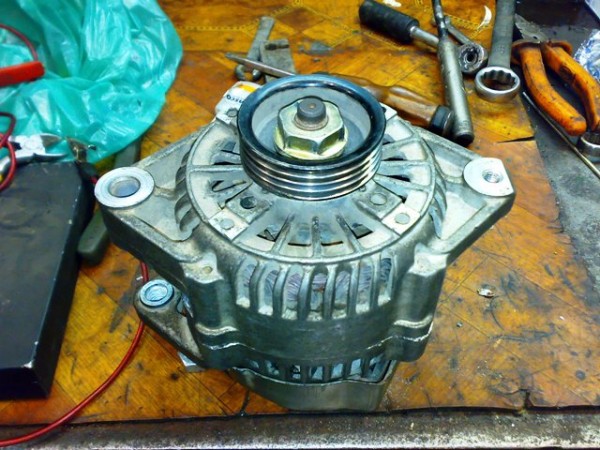

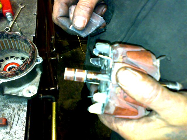

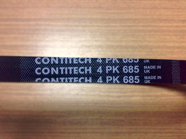

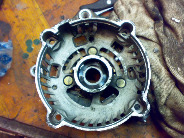

Купил на рынке ремень на генератор фирмы Contitech 55 грн. и ремень на привод кондиционера,гидроусилителя,помпы фирмы Dayko 65 грн. (со слов продавца такие ставят на все иномарки дорогие ;) ). Думал поездить до более теплой погоды и поменять, т.к. ремень генератора попискивал уже при каждом заводе машины и во время езды иногда. Во вторник пришел утром в гараж , завел авто и услышал противный шелестяще-свистящий звук из под капота в районе приводных ремней.Такого звука раньше не было.Понял, что на чем-то полетел подшипник. Поехал на СТО.Вердикт- или натяжной ролик ремня ГРМ или подшипник генератора.Слесарь решил сначала на ролик посмотреть и начал снимать кожух ремня.Провозился минут 40 пока снял.Завел двигатель,вроде не ролик.Снял ремни на генератор и гидроусилитель,и проворачивая рукой шкив на генераторе мы услышали этот неприятный звук. Слесарь сказал, что работа по замене подшипников на генераторе будет стоить 200 грн. Дороговато, но не было времени ехать куда-то еще и я согласился.

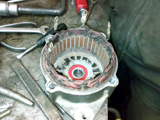

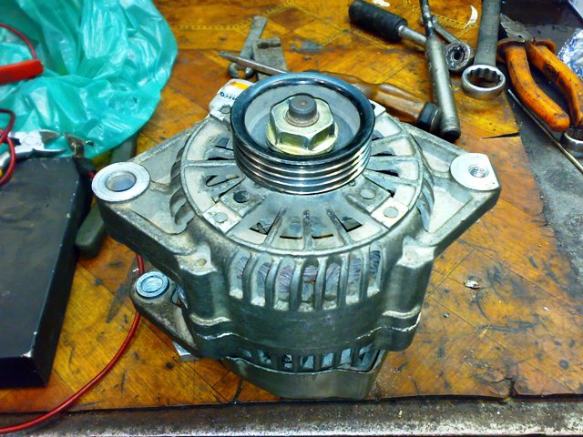

Через 3 часа звонят мне с СТО и сообщают , что генератор мой не разборной, весь совсем плохой, щетки подгоревшие , но только для меня у них чисто случайно завалялся похожий б/у генератор и стоит всего-то каких-то 1200 грн. :o .Я послал их на йух с таким предложением и поехал на СТО.И что я вижу: на шкиву дорожки расплющены,т.к. эти идиоты зажимали его в тисах, болты раскручены но крышку заднюю они не смогли снять , потому-что подшипник не выпрессовывался с нее.Короче после недолгого рассказа им о них же... я забрал генератор и повез к знакомому слесарю на гаражи.По пути купил 2 подшипника (номера вычитал предварительно на нашем форуме) передний 302 и задний 202.
В течении получаса я забрал генератор с уже установленными подшипниками.Работа обошлась в 70 грн.На роторе виднелись следы трения об статор, но обмотки не задело, сказали повезло.Хотя подшипники на вид нормальные казались.
Приехал на СТО.Отдаю генератор чтоб устанавливали.В ответ : А мы уже не работаем приходите завтра. Снова рассказал все, что думаю о их сервисе вызвал такси и поехал домой. На следующий день пришел на 9-00 к ним.Смотрю уже все собрано и слесарь занимается регулировкой натяжения ремней. Шкив с генератора они на токарном станке подточили там где покоцали тисами.
Завел машину - песня!Тишина и равномерная работа двигателя! Неприятный осадок остался только от работы аргонавтов с СТО.Больше к ним не ногой и знакомых предупредил.
