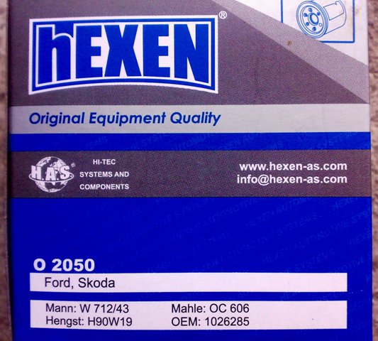

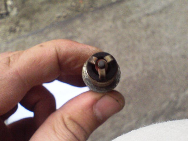

ТО 40000 снова делал сам. Заменил:
- масло на идентичное LIQUI MOLY Synthoil High Tech SAE 5W-40
- масляный и топливный фильтры (Hexen);
-воздушный фильтр Wix (раньше назівался Filtron), предварительно пропитав его масляной пропиткой;
- задние тормозные колодки Chery;

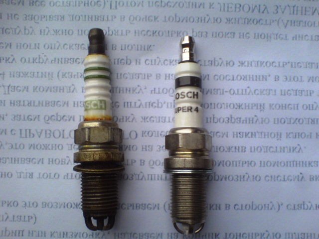

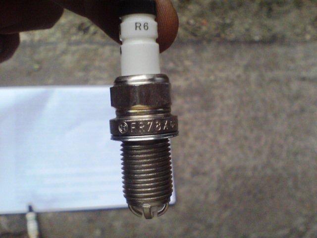

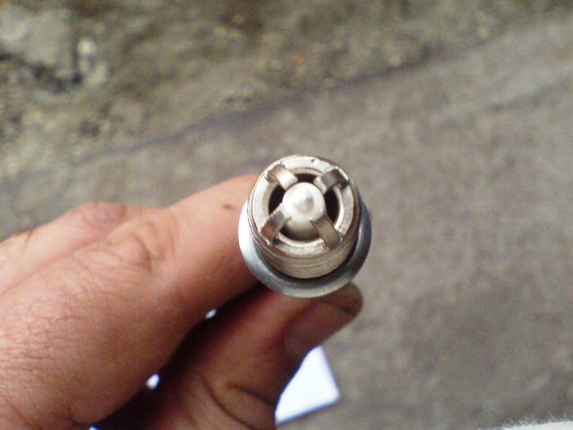

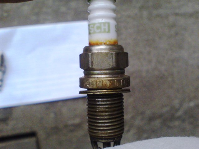

- свечи Bosch FR78X - 4шт.;

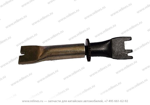

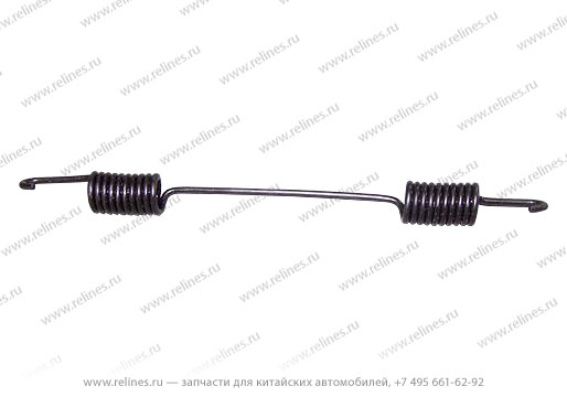

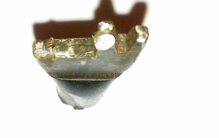

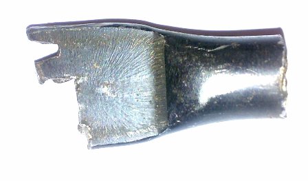

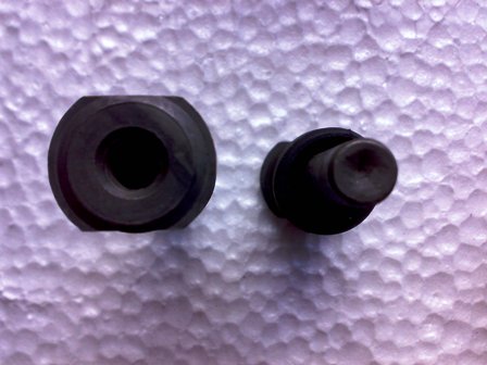

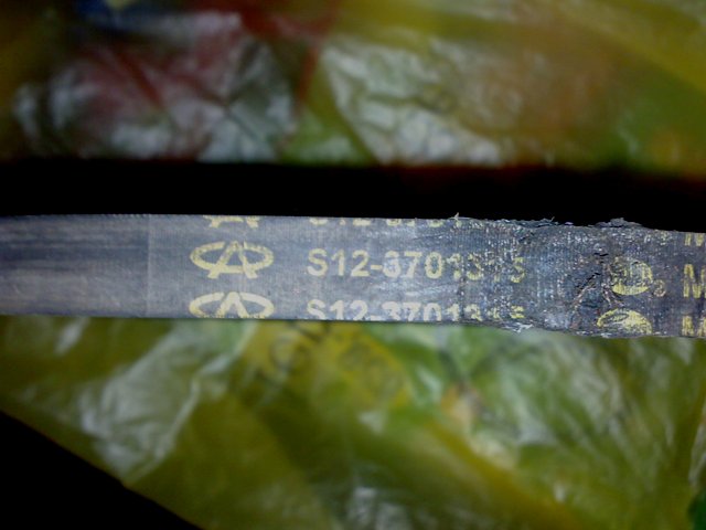

После замены тормозных колодок проездил неделю.Затем выехав с автомойки и проехав полпути до дома вдруг услышал грохот в заднем левом колесе :o .Остановился, посмотрел на колесо, вроде все гайки на месте ,потроху тронулся и услышал шелестение в колесе.Подумал, что накладка оборвалась с колодки и т.к. колесо не подклинивало то потихоньку доехал домой с включенной аварийкой :? .В гараже сняв колесо и крышку увидел соскочившую покоцаную длинную пружинку ту ,что сверху стоит.
Также регулятор тормозного механизма распался на две части и вторую его часть погнуло об зубья шестерни АВС колеса.
Порыскав по интернетуобнаружил неприятный нюанс, что кусок расплесканой с одной стороны и проточенной трубки стоит 205 грн. и ждать еще нужно.Пружинка от 8 до 15 грн., но нигде нет в наличии. Взяв для образца сломанную часть регулятора тормозного механизма я отправился к фрезеровщику и он мне за щиру подяку выточил новый.Встал на место как родной.Пружинку пока поставил старую.Подозреваю, что не зацепил как надо пружинку и она слетела послабив стяжку колодок и при очередном торможении выпал регулятор тормозного механизма... 8-) .Уже две недели без происшествий езжу, но пружинку ищу.

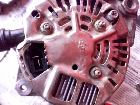

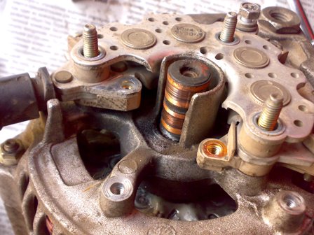

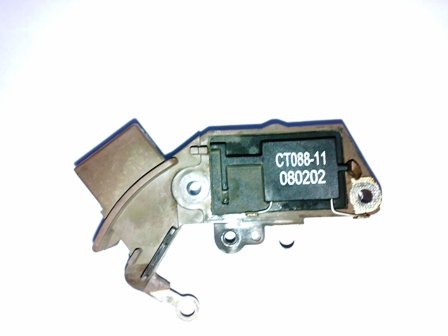

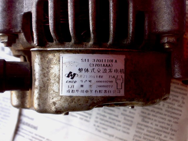

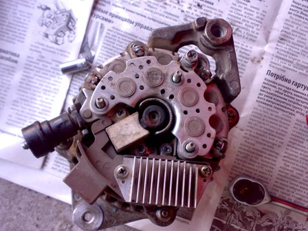

Повідомлення Замена реле генератора

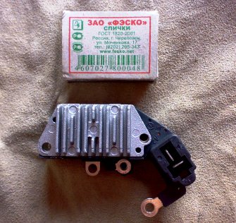

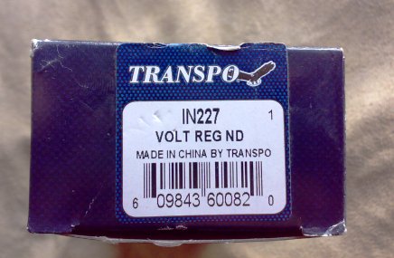

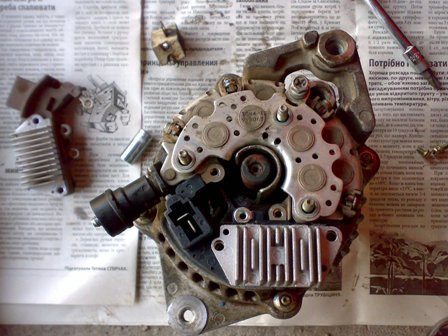

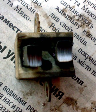

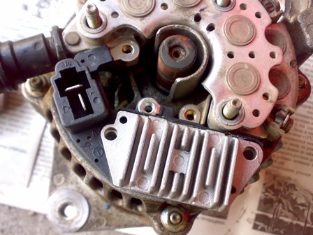

Exist.ua порадовал оперативностью и уже вчера я получил долгожданное реле генератора Transpo IN227

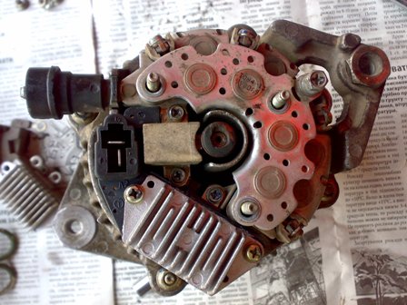

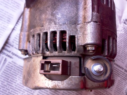

.Вчера установил его на место старого.Все делал в гараже с ямой.По порядку:
1.Снял клеммы с аккумулятора.
2.Отсоединил резиновую шлангочку от бачка гидроусилителя и отвел её в сторону(если держать её поднятой вверх, то с неё ничего не вытекает), сам бачок отвел в сторону и привязал к держателю капота, чтоб не заважав.Все, доступ к генератору сверху открыт.
3.Выдернул с генератора фишку.
4.Открутил болт который держит вверху генератор и устройство натяжения ремня и снял само устройство с регулировочным болтом.
5.Залез в яму,снял защиту двигателя.
6.Открутил и вытащил нижний длинный болт крепления генератора.
7.Скинул ремень со шкивов генератора и приводного.
8.Вывернул генератор и открутил гайку, что крепит клемму провода на аккумулятор и вытащил генератор.
9.Снял защитную крышку на генераторе,открутил и снял старое реле с щетками.
БортЖурнал
Востаннє редагувалось PARKHOM в Сер квітня 03, 2013 12:24, всього редагувалось 3 разів.
Сер квітня 03, 2013 12:06
Повідомлень: 161
Звідки: Кривий Ріг
10.Установил новое реле предварительно подточив одну из клемм реле надфильком, чтоб влезли щетки на свое крепление.
11.В самой крышке пассатижами аккуратно выламал три ребрышка ,
чтоб вывод с реле на фишку вывести, так-как у родного он горизонтальный а на реле Transpo IN227-вертикальный и фишка в нем не защелкивается ,а плотно вставляется, поэтому перед тем как подключить фишку к реле я отломал фиксирующую защелку 8-) .Фишка не доставала к выводу и я снял пластиковый хомут который крепит провода на генератор к корпусу и подтянул их так, чтобы фишка вставилась а потом на хомутик зафиксировал их снова к корпусу авто.
Все собрал в обратном порядке, на помощь была призвана супруга,т.к. одному не удобно верхний болт крепления генератора и устройства натяжения ремня вкручивать.Нужно чтобы с ямы держали генератор и направляли, тем временем как сверху попадать болтом в отверстие.
Собрал, завел...песня!!! :idea: Свет больше не моргает нигде. Машина как-то подругому заработала, тише и плавно.Вобщем спасибо китайским комрадам за сэкономленные деньги на новом реле,т.к. оригинала нет ,а покупать из-за реле новый генератор это излишество. 8-)
P.S. Забыл написать, что новое реле генератора Transpo IN227 производство Китай. Старое реле отдал товарищу, сказал оно ремонтируется, так-что будет про запас!

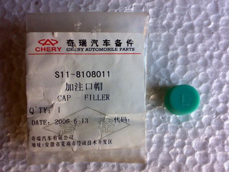

Повідомлення S11-8108011

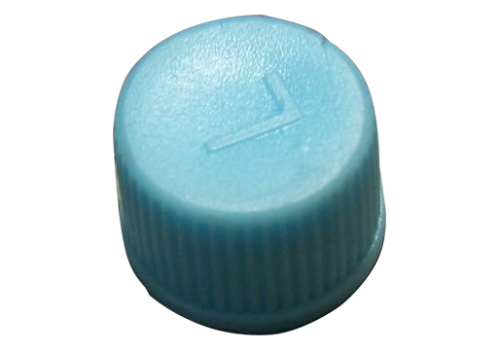

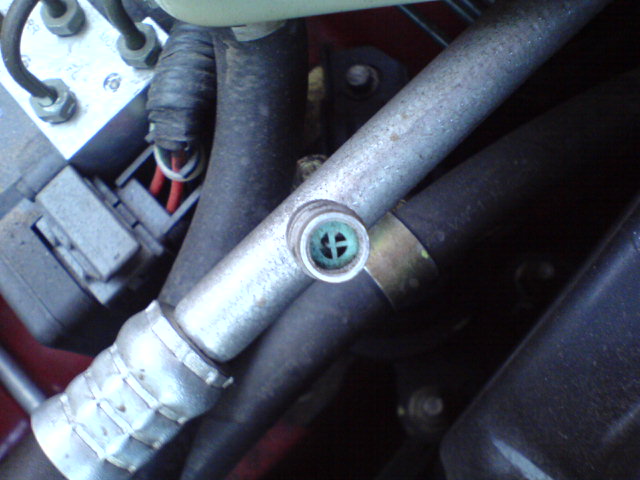

Заметил, что сломан синий колпачок на трубке кондиционера, через который он заправляется.
Понял,что это не есть хорошо ,поэтому заказал новый на Exist.ua.
Он там значится как"Крышка заливной горловины S11-8108011" и стоит 17 грн.Не дешево, но у других дороже.Заказал и жду.

Зря заказал.Можно было подобрать,чего его нибудь.Ведь его функция,всеголиш.защищать отверстие от грязи и пыли. :)

Дедушка Юра,сказав А говори Б!Вот и посоветуй от чего его нибудь, а то я к сожалению ничего не смог подобрать.А колпачок от дихлофоса колхозить не хочется :-D ,поэтому решил не изобретать велосипед. 8-)

Юра, не мешай человеку развивать перфекционизм. :eek:
Всё правильно, под капотом должно быть всё красиво, а не проволокой подвязано и скотчем.

У меня тоже был сломан этот колпачок. Я заехал на СТО и попросил подыскать что-либо подобное. Ведь резьба на колпачке и сам наконечник стандартные для всех кондиционеров. Через пять минут принесли точно такой же, только зелёный. Теперь сильно его не закручиваю.

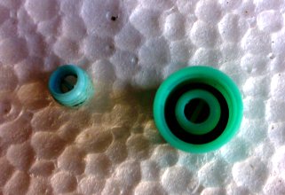

Повідомлення Колпачек и заправка кондиционера
Exist прислал мне колпачек на кондиционер.Наверное оригинал ;)
Выковырял с заправочного штуцера остатки старого колпачка, их оказалось не много ,зато в заправочный штуцер уже успел попасть мусор и грязь,которые пришлось выдувать.:)

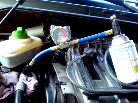

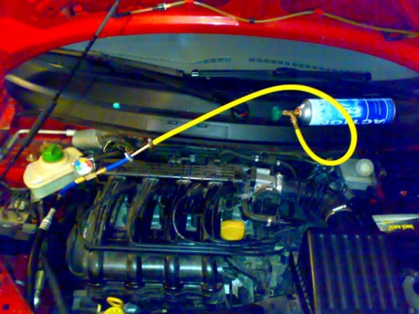

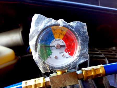

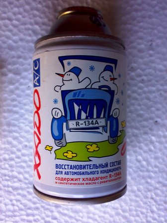

.Решил заодно при помощи тест-коннектора XADO
, который я купил в прошлом году замерять давление в системе кондиционирования и заправить её восстанавливающим составом для кондиционеров XADO A/C (покупал на авторынке за 90 грн.).
.Давление оказалось ниже нормы т.к. стрелка не доходила до синего диапазона шкалы манометра.Хотя в прошлом году в августе стрелка манометра была по середине синего диапазона 8-) .Подсоединил к тест-коннектору балончик с восстанавливающим составом и начал заправку
.То, что заправка пошла я почуствовал по температуре балончика,он стал неимоверно холодный.Весь балончик система всосала за секунды, в нем кстати добавлено масло зеленоватого цвета от которого руки жирными стали.Холодить кондиционер стал заметно лучше, но стрелка поднялась на одно деление так и не достигнув синей зоны.
.Надо заправить теперь систему "Газ-хладагентом R-134a со специальным синтетическим маслом на основе сложных эфиров (Esters) с атомарным ревитализантом".
Газ-хладагент R-134a со специальным синтетическим маслом на основе сложных эфиров (Esters) с атомарным ревитализантом..jpg
.Накрутил на штуцер новый колпачёк,стал как родной!
Заправку производил на работающем двигателе при включенном кондиционере.Поеду на рынок за газ-хладагентом R-134a.

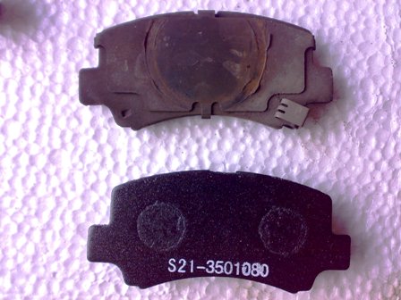

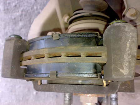

Повідомлення Замена тормозных колодок

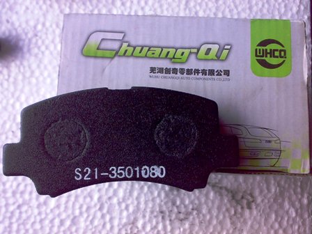

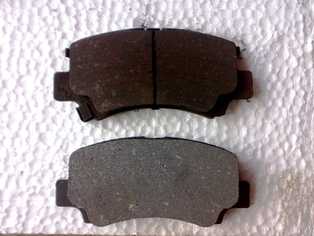

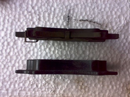

Дошли руки до замены передних тормозных колодок.Прикупил на рынке тормозные колодки китайского производителя за 140 грн.

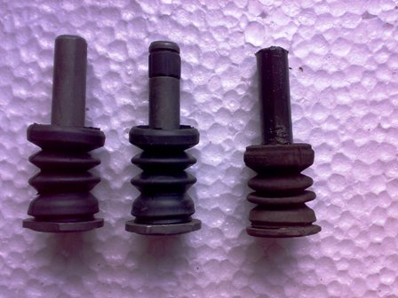

Заодно решил заменить направляющие суппортов S21-3501067,так-как с водительской стороны погрюкивал суппорт.У продавца были только с Chery Amulet A11-6GN3501057. Взял их,как оказалось подошли.
Родные колодки майже износились :sad: ,совсем чуток им оставалось.
Снял старые и установил новые.
Тормозить стала заметно лучше.Направляющие суппортов заменил с обеих сторон, предварительно смазав смазкой для суппортов Very Lube.

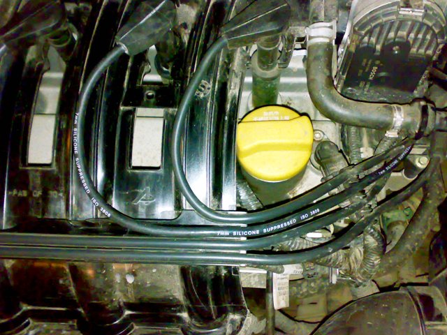

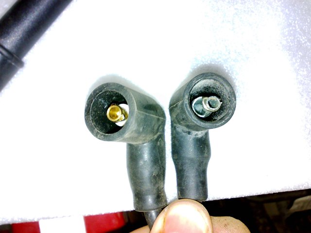

Повідомлення Re: Заменил вв провод на 3 цилиндр

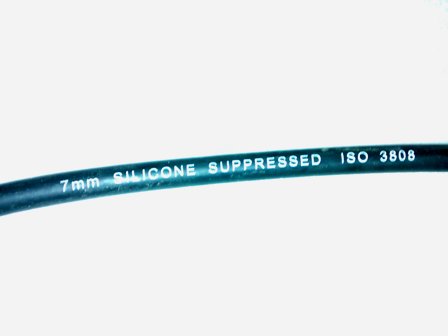

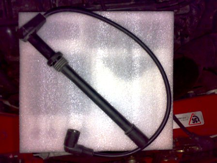

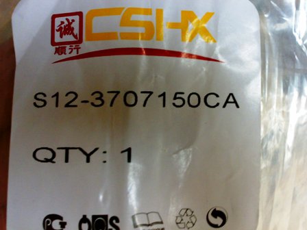

На днях заказал за 49 грн. на Exist.ua высоковольтный провод на третий цилиндр S12-3707150CA, хотя хотел S12-3707150, но у них нет такого в наличии.
Вчера забрал. Новый визуально один в один со старым, но все резинки сильно мягкие на нем :o .
Когда вставил длинный наконечник в свечной колодец, то боялся чтоб не продавить резиновую верхушку наконечника :? А еще он на 2 см короче родного и до конца не получилось его уложить в канавку пластиковой накладки на двигателе.
Также наконечники со стороны катушки имеют различия: на старом клемма крепится на фарфоровый изолятор, а на СА его нет.
Ну работает да и ладно,понаблюдаю... ;)

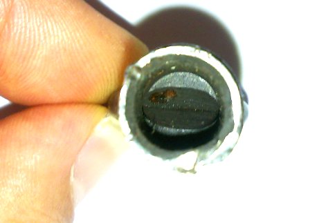

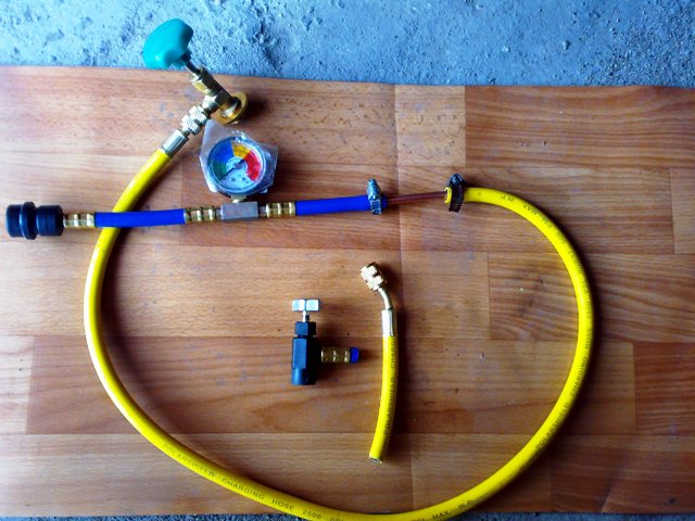

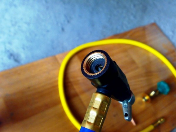

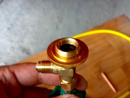

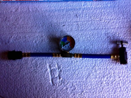

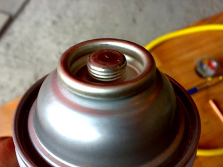

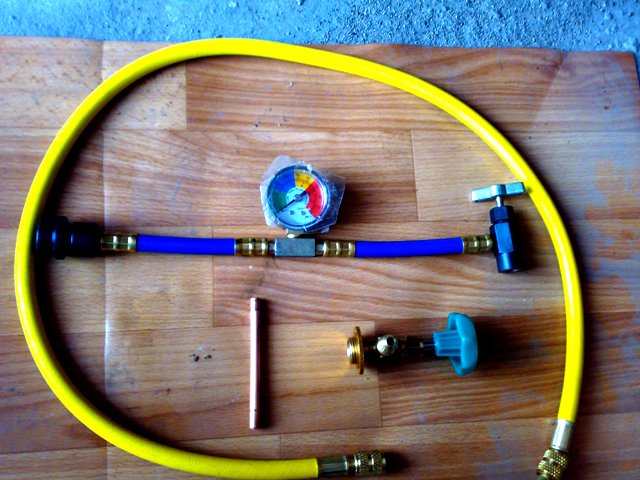

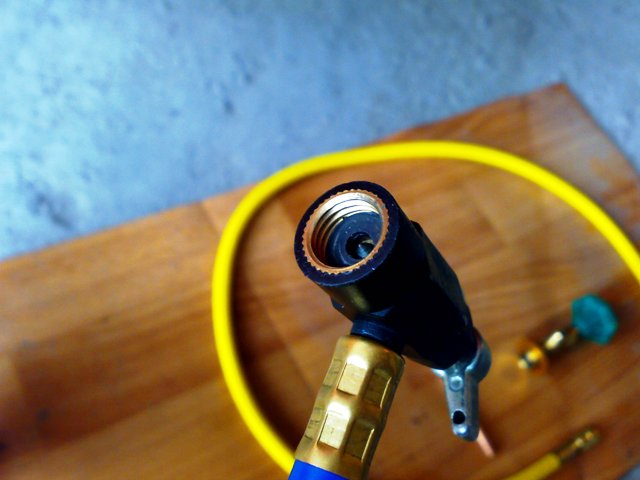

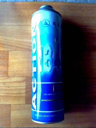

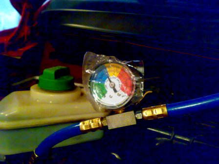

XADOвский рефрижерант оказался не дешевым(200-230 грн. за 0,5 л.) и дефицитным, поэтому решил поискать ему замену.Нашел в своем городе рефрижерант производства Шанхай-сити,тобиш из Китая по цене 130 грн. за 1 литр. 8-)
Но возникла проблемка, шаг резьбы на баллончике и на XADOвском тест-коннекторе не совпали :(
Решил вопрос покупкой нужного вентиля,
кусочка медной трубки,шлангочки и заглушки на вентиль.Два хомутика нашлись в гараже.
Затраты 80 грн.Обрезал шланг с родным вентилем и ненужный конец на новом шланге ,вставил в него и в новый шланг медную трубку, обжал хомутами, подсоединил новый вентиль, к нему балончик.
Надел муфточку на заправочный штуцер на трубке кондиционера авто и заправил по показаниям манометра до нужного давления.
Результат- в салоне машины Арктика :idea: .Ушло около пол литра рефрижеранта.Китайские братья вновь выручили и спасли от немеряных аппетитов буржуев с XADO. В итоге затраты составил 210 грн. и осталось еще пол литра рефрижеранта. ;)

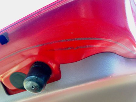

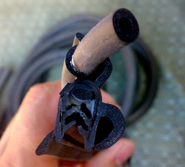

Повідомлення Замена уплотнителя на ляде.

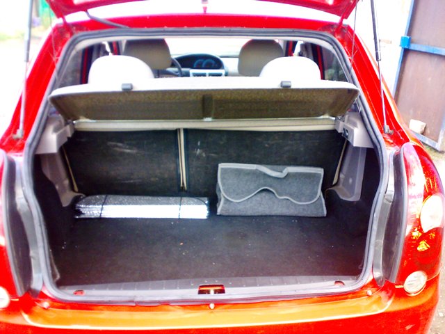

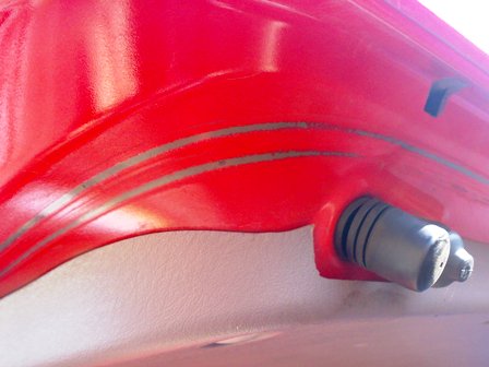

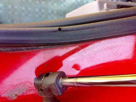

Начала тарабанить ляда.Такое впечатление,что нет уплотнителя на 5-й двери :o На самом деле он есть ,просто прохудился.Плюс ко всему потерло краску по контуру.Заказал в Existe новый уплотнитель S21-5608121, который обошелся мне в 145 грн. Заменил,стал как родной и грюки исчезли 8-) .Я все больше понимаю почему китайцев так много...резина у них г...о. :?

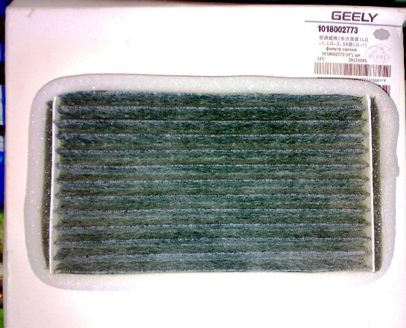

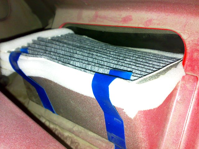

Повідомлення Установил фильтр салона.
В прошлом году сделал фильтр салона и откатал на нем почти до весны.Когда его снял ,то был в шоке :o от пыли мусора и грязи,которая была на нем и не попала в мои розовые лёгкие :-D . Вот теперь усовершенствовал "фильтр салона 2013".Материалы все те-же: поролон самоклейка и остатки от угольного фильтра салона Jeely МК.
