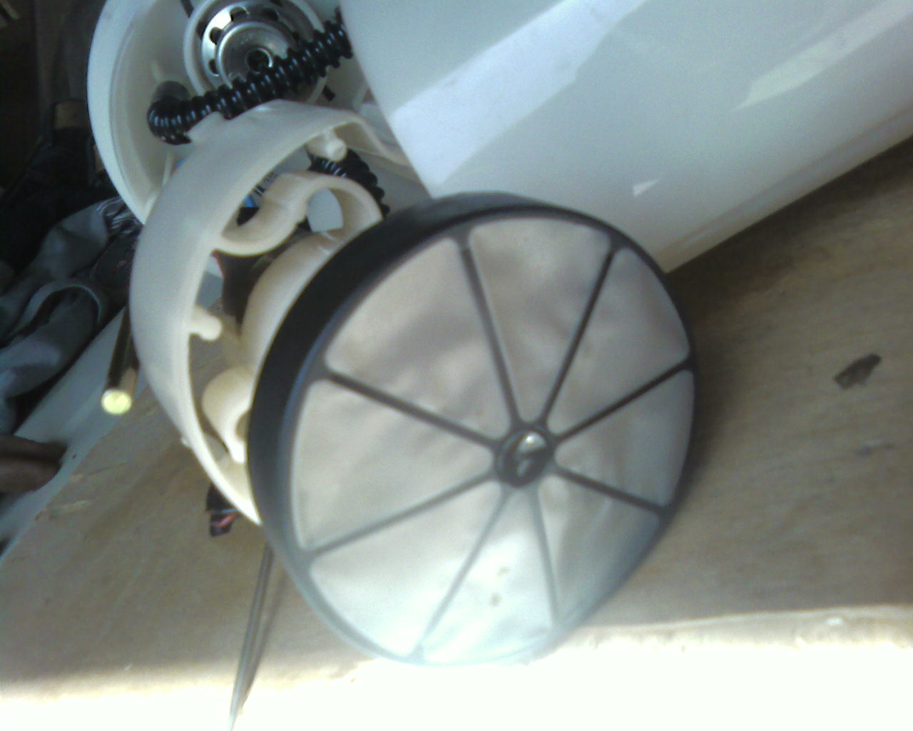

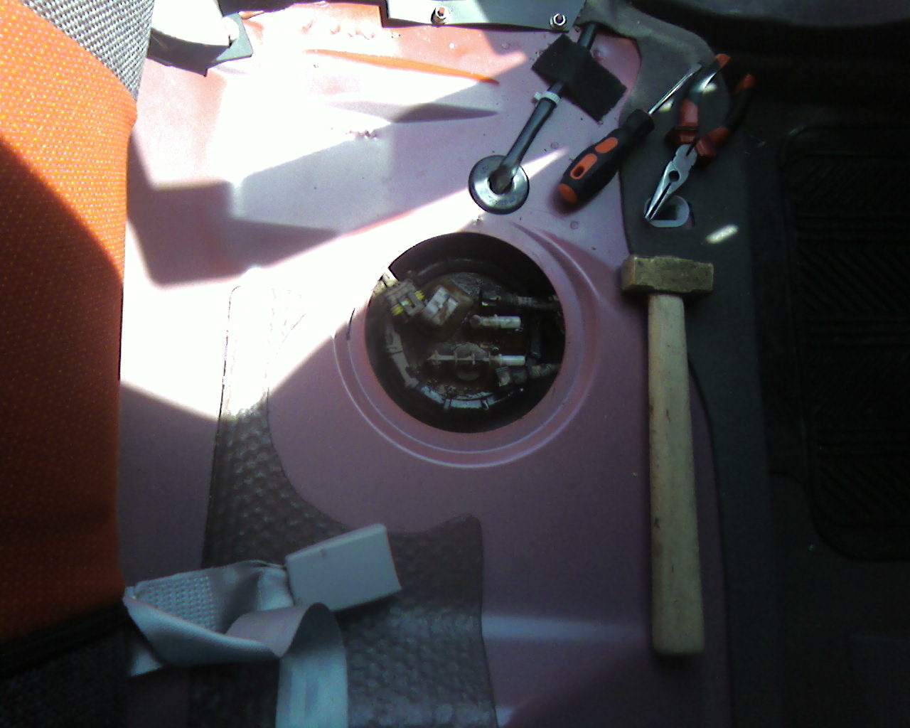

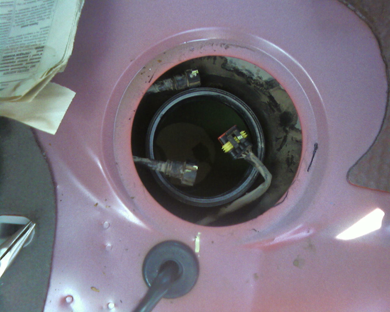

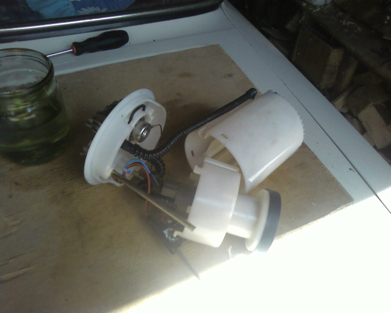

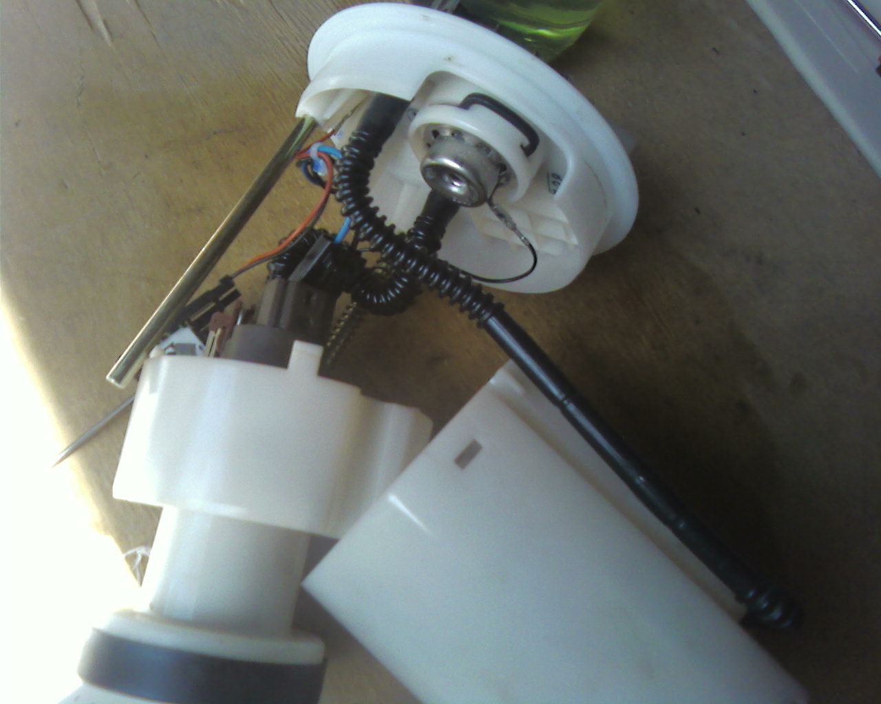

Периодически дергалась машина - грешил на перебои с подачей топлива. Заменил был топливный фильтр, и вот руки дошли до фильтрующего елемента на топливном насосе.
Порядок выполнения работы:

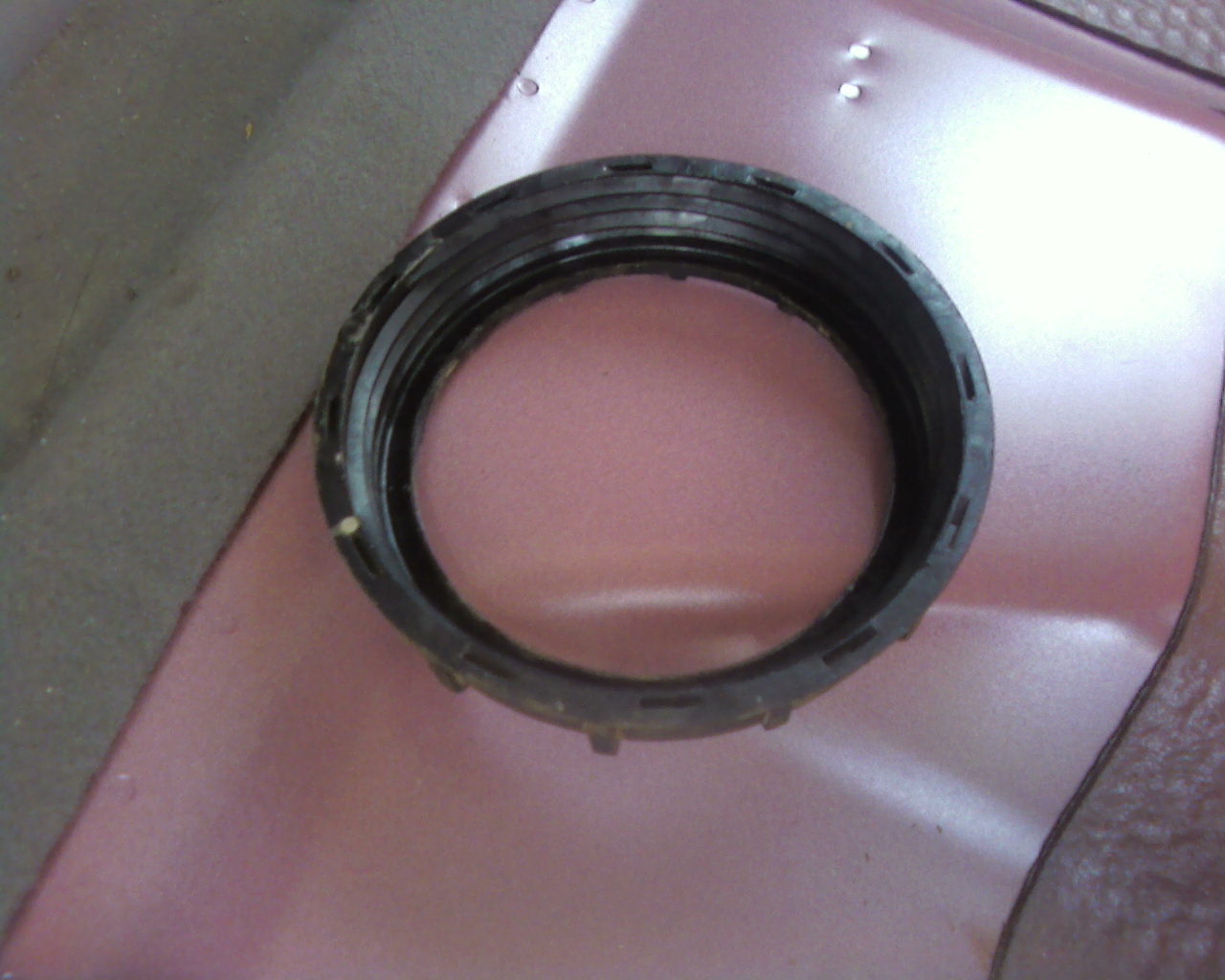

- снимается задняя сидушка, под ней слева по ходу движения находиться металическая пластина диаметом сантиметров 20, приклеенная какой-то черной липкой субстанцией. Отдирается пластина от днища, под ней топливный насос.
- на насосе сверху 2 патрубка (один подачи топлива, другой по идее обратка) и електро разъем. Все отсоединяется. На патрубках на разъемах есть 2 кпопки.
- насос прикручен к баку большой пластмассовой гайкой. Что бы ее сорвать пришлось стукнуть молотком по ее ребру (через брусок для удлинения). После этого гайка откручивается руками.
- вытягивается насос, при этом чуток мешает поплавок уровня топлива.
- из насоса сливается остаток бензина где-то 300 мл.
- фильтующий елемент находиться в середине пластикового стакана в самом низу. Что бы к нему добраться необходимо разобрать насос. Для этого: отлючается електро разъем к електронасосу; вытягивается из корпуса датчик уровня топлива (на маленьких 2 защелках); сбоку из стенки отщелкнуть черный парубок; для вытягивания внутренностей нужно отжать 3 защелки в корпусе и потянуть внутренности вверх.
На сеточке было немного металических опилок, что не должно влиять на подачу топлива. Так что можно сделать вывод, что причина дерганья не связана с фильтрующими елементами.

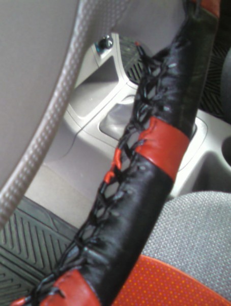

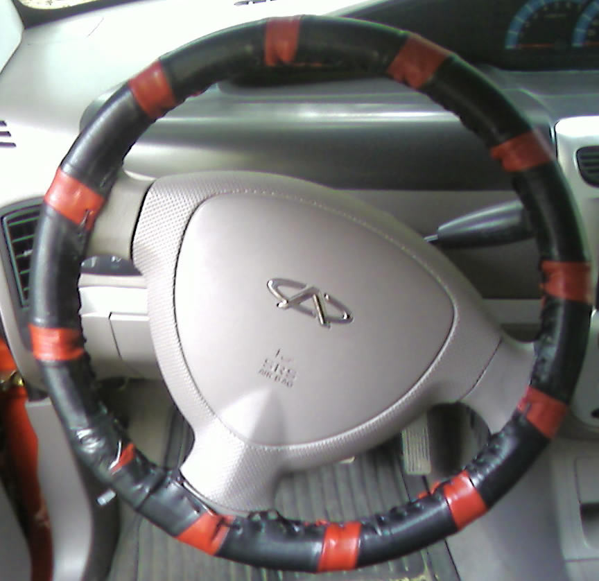

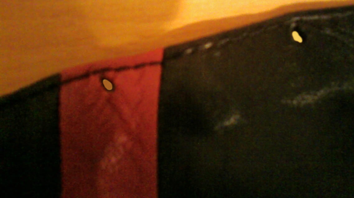

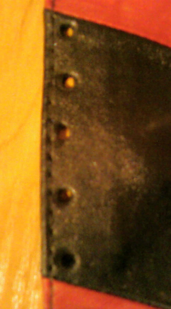

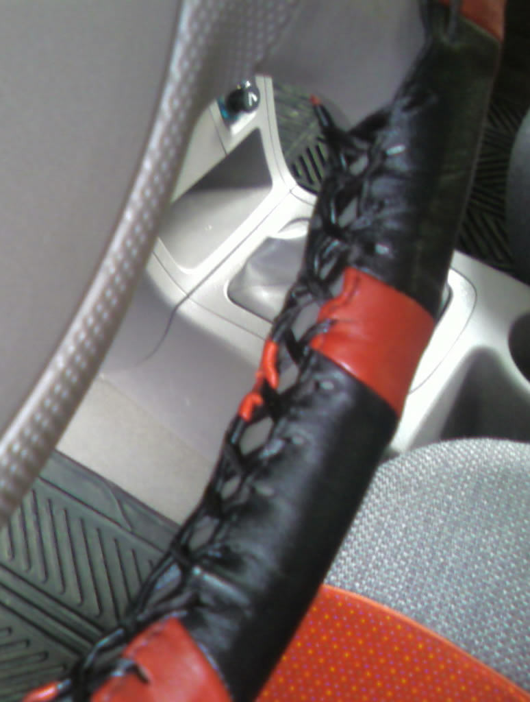

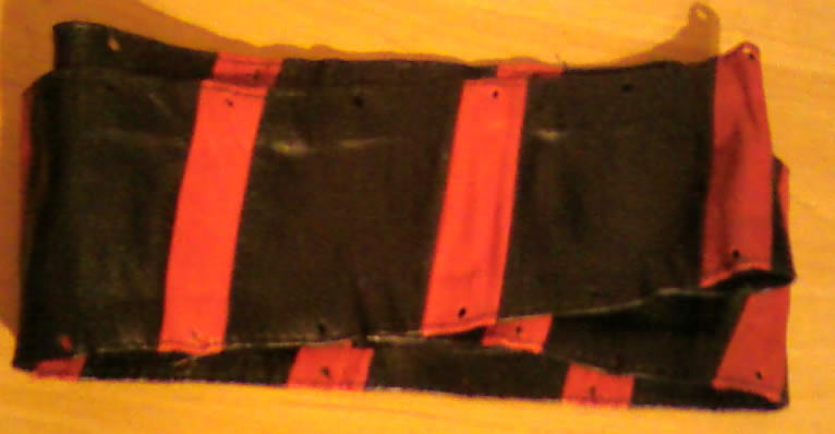

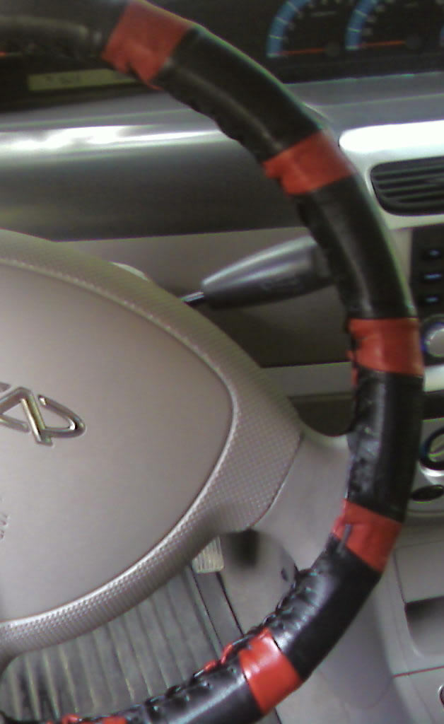

Прошлой зимой с утра руль был холодный и было довольно неприятного его держать, да и летом когда машина стояла на солнце пластмасса руля сильно нагревалась, что тоже было неприятно.
Давно хотел купить кожаную оплетку для руля, но такой как хотел нигде не видел, пробовал пошить сам, но это дело довольно муторное. Наконец купил что-то более-менее подходящее, хотя при цена в 35 грн трудно желать чего-то лучшего.
Небольшие нюансы при установке: дырки для шнуровки сделаны слишком редко, и при затягивании по них оплетка сильно сморщивается, то есть нужно сделать больше дырок. Шнурок, что был с оплеткой короткий, и довольно толстый - использовал тонкую шелковую ленту. После затягивания концы шнурка не нужно обрезать, а поездить хотя бы еще неделю что бы оплетка нормально облегла руль, и тогда еще раз затянуть их.

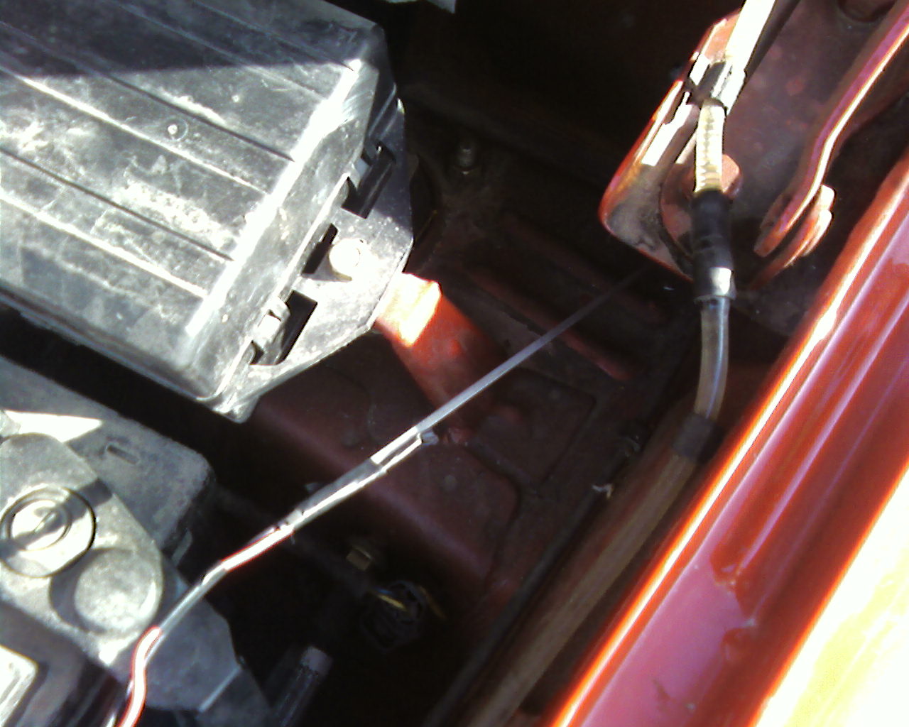

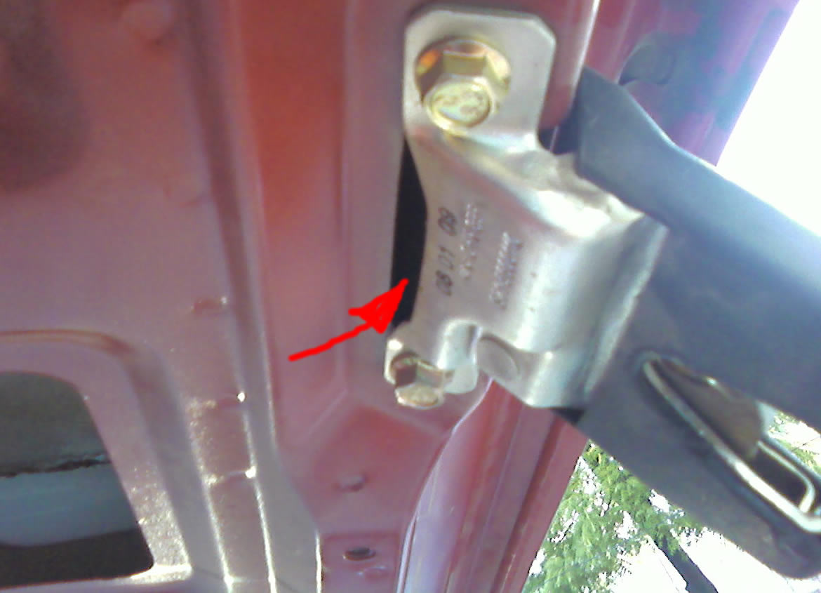

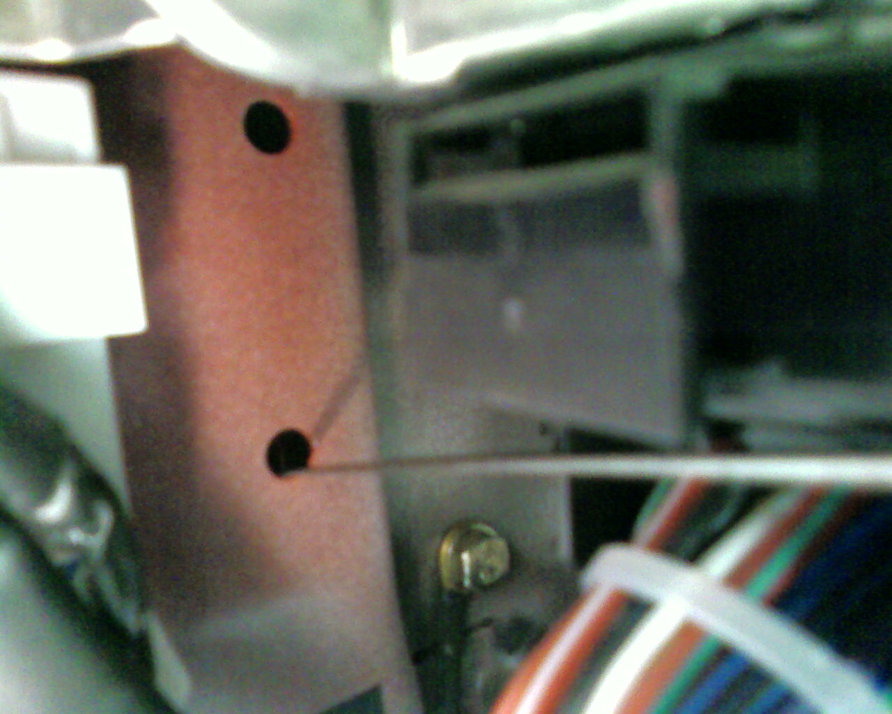

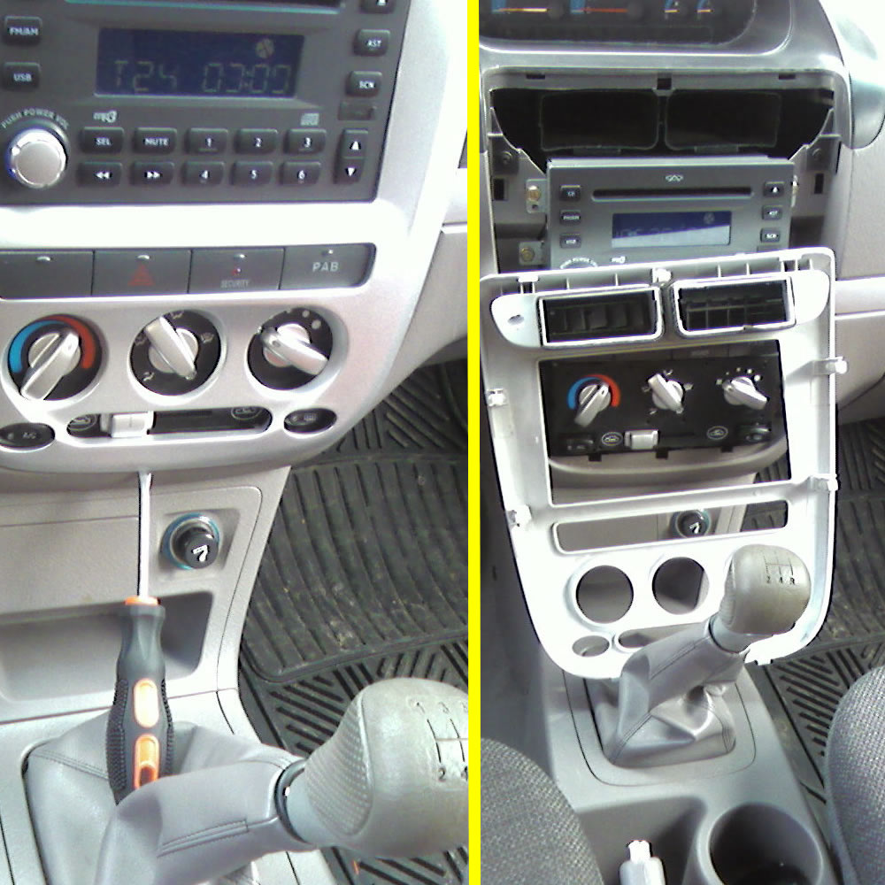

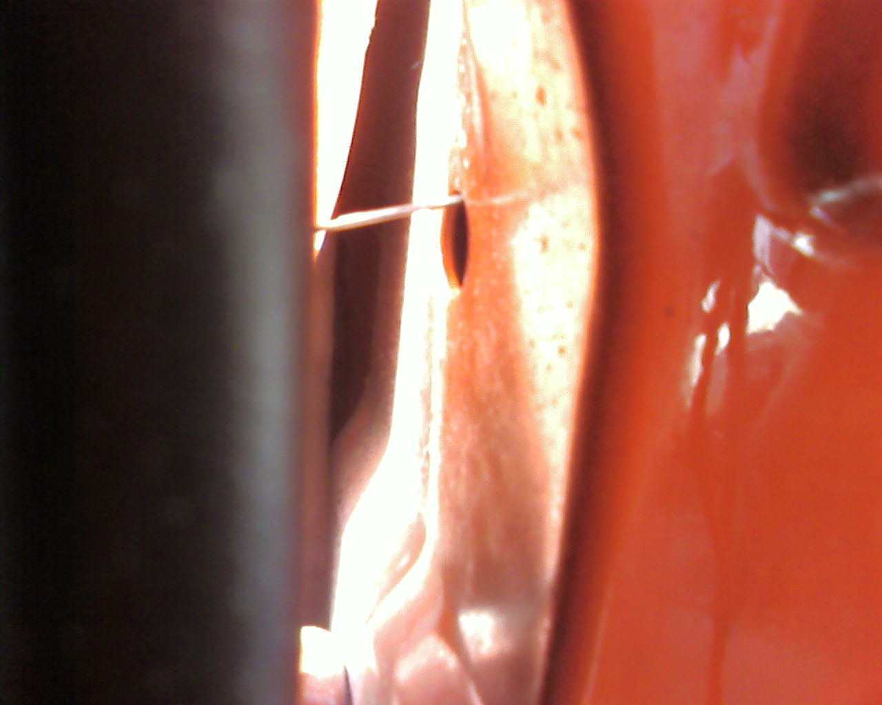

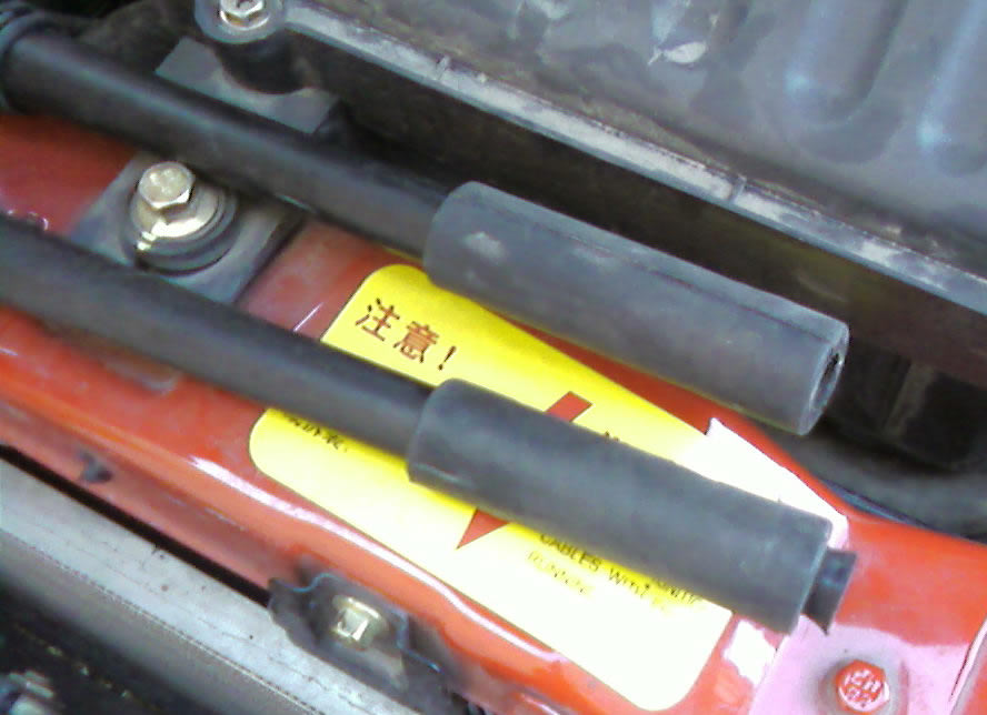

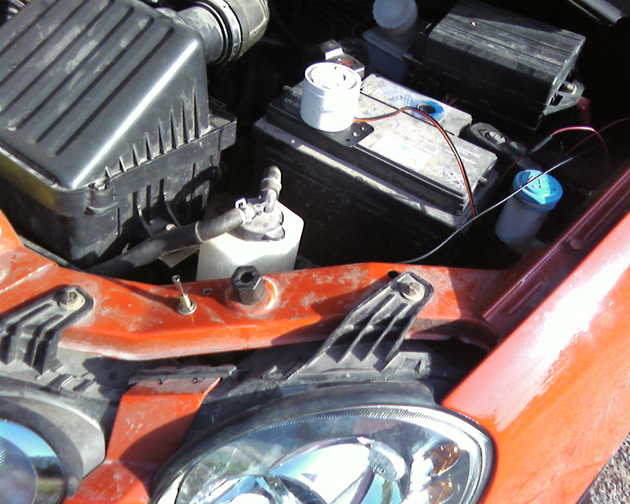

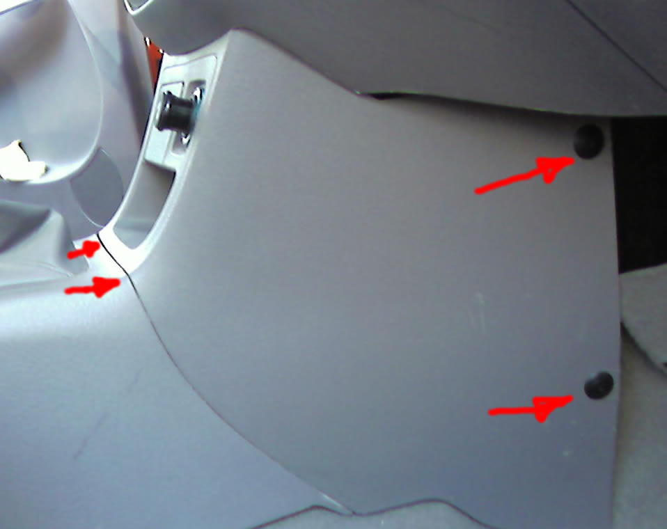

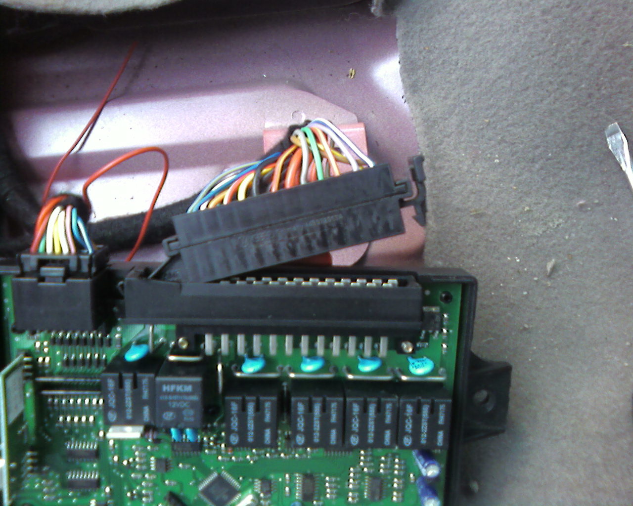

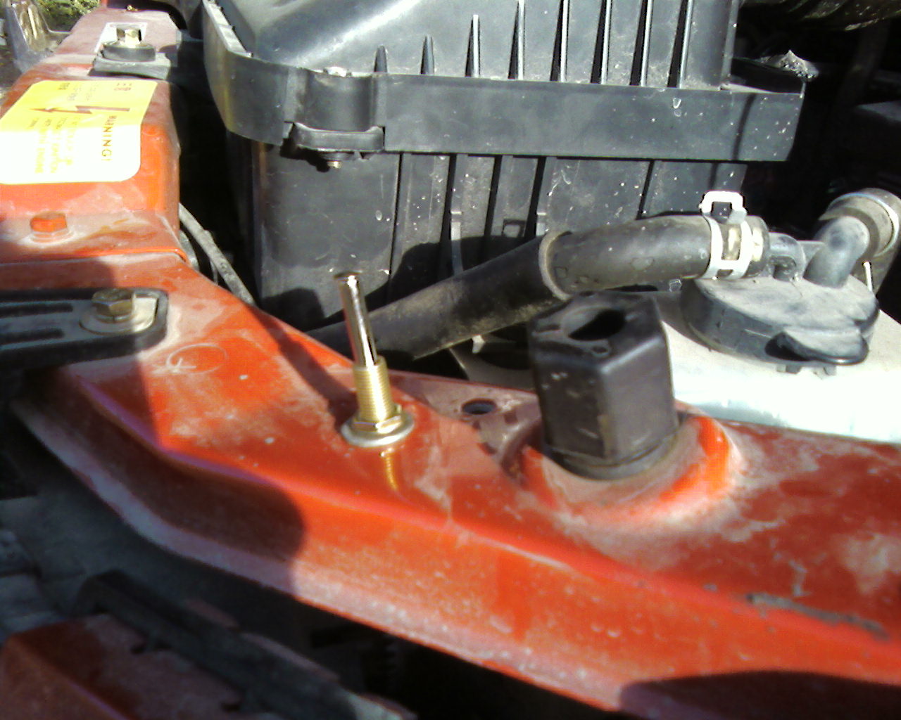

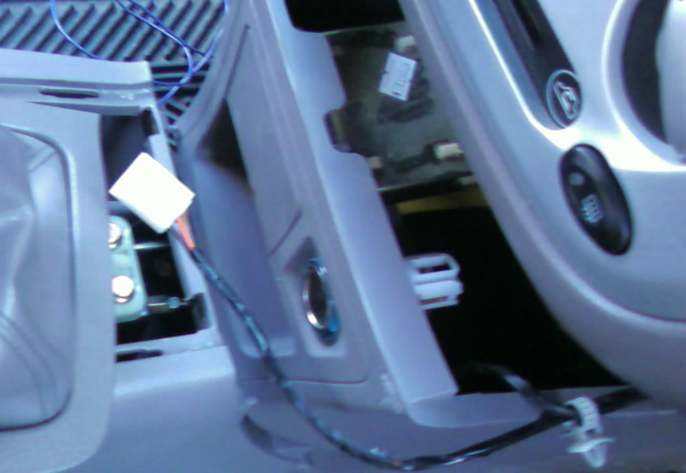

Наконец нашел время установить сирену и концевик на капот. Концевик с трудом был куплен на базаре за 15 грн., проблема возникла в том что ни у кого их не было. Сирену подарили, она маленькая, но при нахождении рядом от ее визга закладывает уши.
Основная проблема была в протягивании проводов в салон. Я не знаю как человек протянул их через "большой резиновый переходник уплотнителя, через который провода входят в салон", он у меня очень плотно и герметически сидит на этом жгуте проводов. Поэтому протянул через отверстие для троса открытия капота, через крыло, потом в салон через отверстие около петли двери, под порогом (что бы снять нужно дернуть вверх), под ковром к блоку управления.
Сирену установил в том же месте, что и упомянутый чел. Концевик возможно установить только в этом месте, есть еще отверстие около крепления фары, но там концевик не достает до крышки капота даже на самом максимальном вылете.

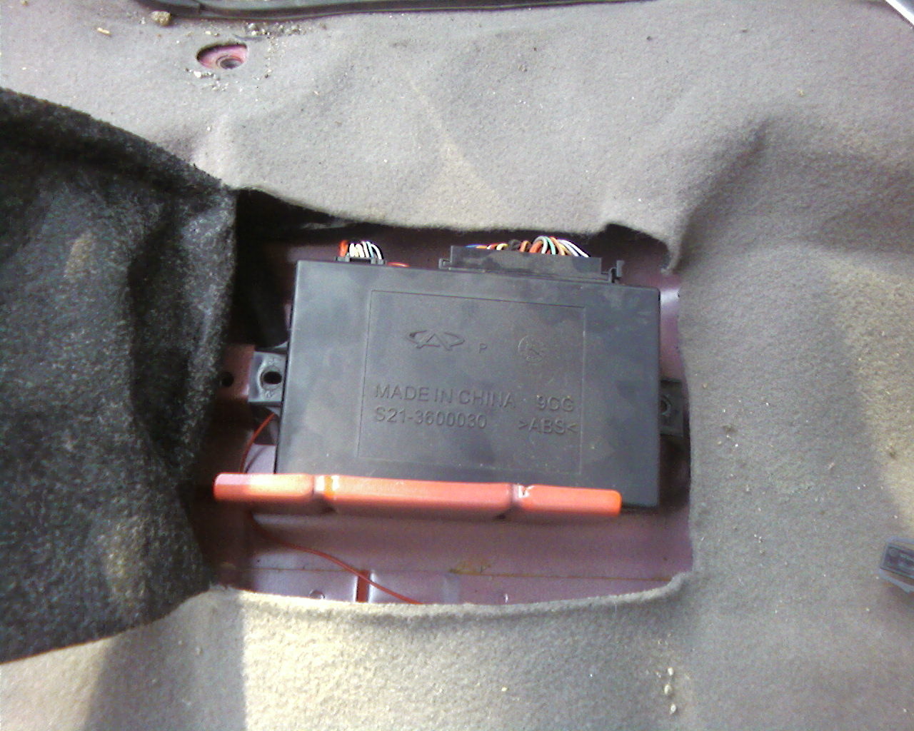

Для доступа к блоку управления под водительским сиденьем саму сидушку снимать не обязательно, можно ее просто сдвинуть максимум назад.
Провод от сирены вставляется в большую колодку в отверстие №10. На колодке есть нумерация, но можно просто отсчитать 10 позиций в нижнем ряду, там только одна дырка на 10 позиции. Что бы снять большую колодку нужно нажать сбоку на защелку потянуть это этот бок и защелка отойдет на шарнире что находиться с другой стороны, после этого тянуть ее на себя и шарнир выскочит. Припаял был маленький наконечник, но он не доставал до контакта в блоке, поэтому обрезал наконечник ножницами, что бы он стал плоским и так вставил.
Провод от концевика просто вставил в маленькую колодку. Что бы снять маленькую колодку нужно нажать сверху на защелку и потянуть колодку на себя. Но там только одна пустая дырка в ней, поэтому ее можно и не снимать.
Концевик настроил так, что при открытом капоте на охрану машина не становиться. Теперь при нажатие на кнопку закрытия на ключе происходит один пик. При открытие звуки не издаются.
Следующий этап - поставить датчик удара.

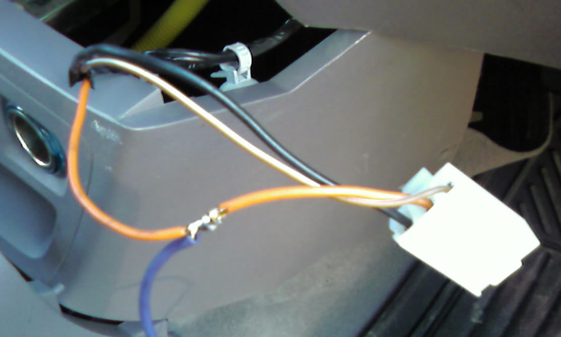

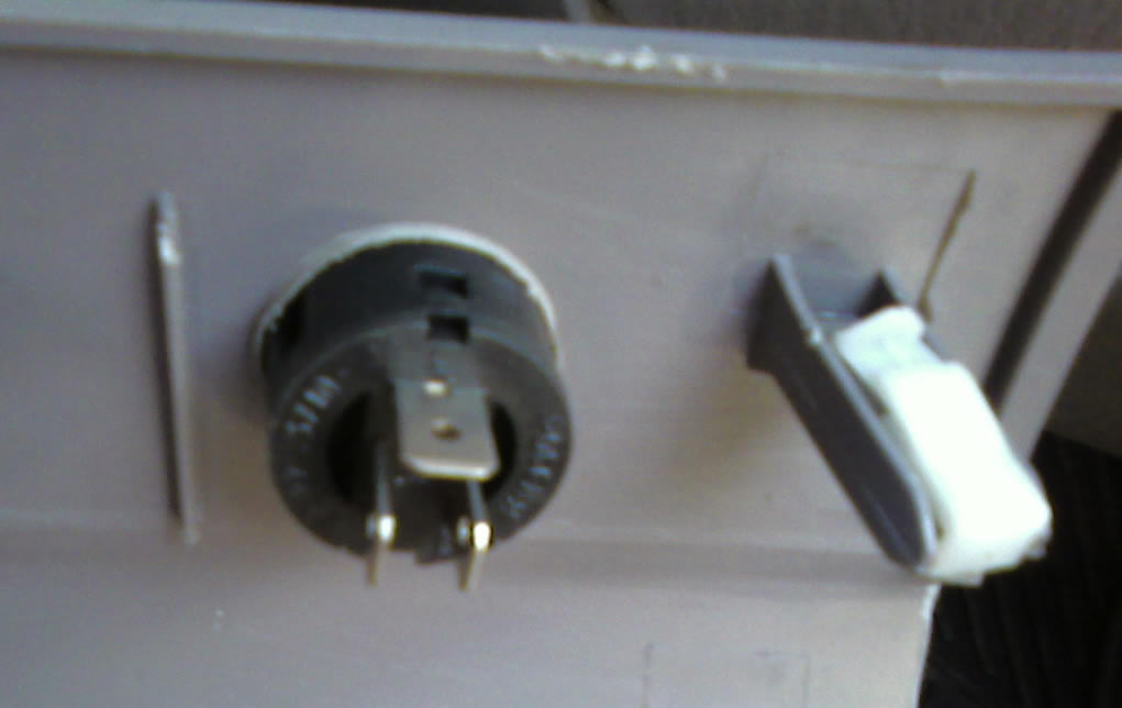

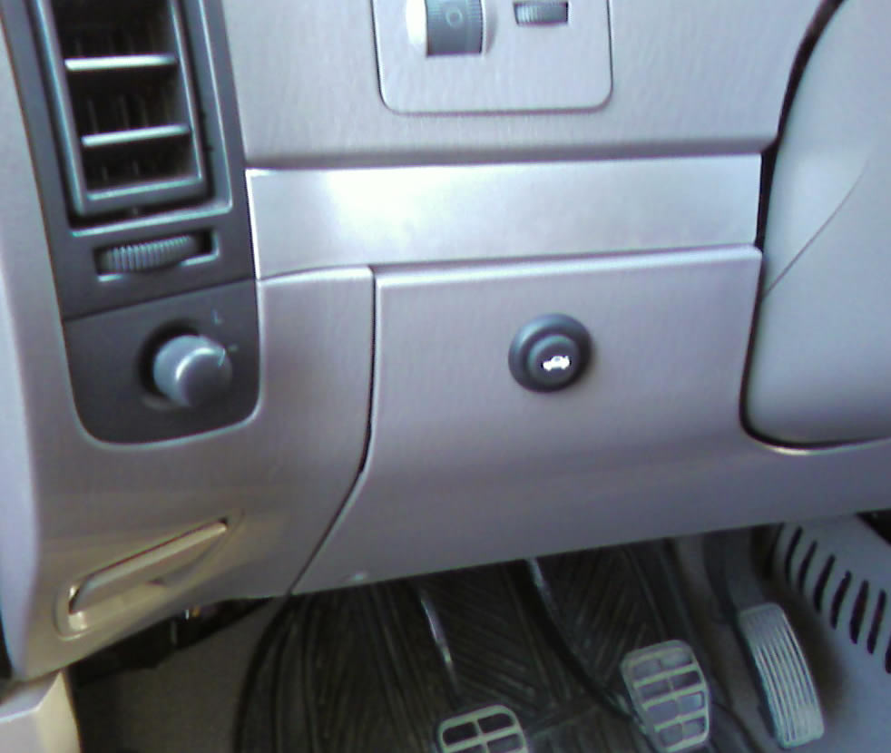

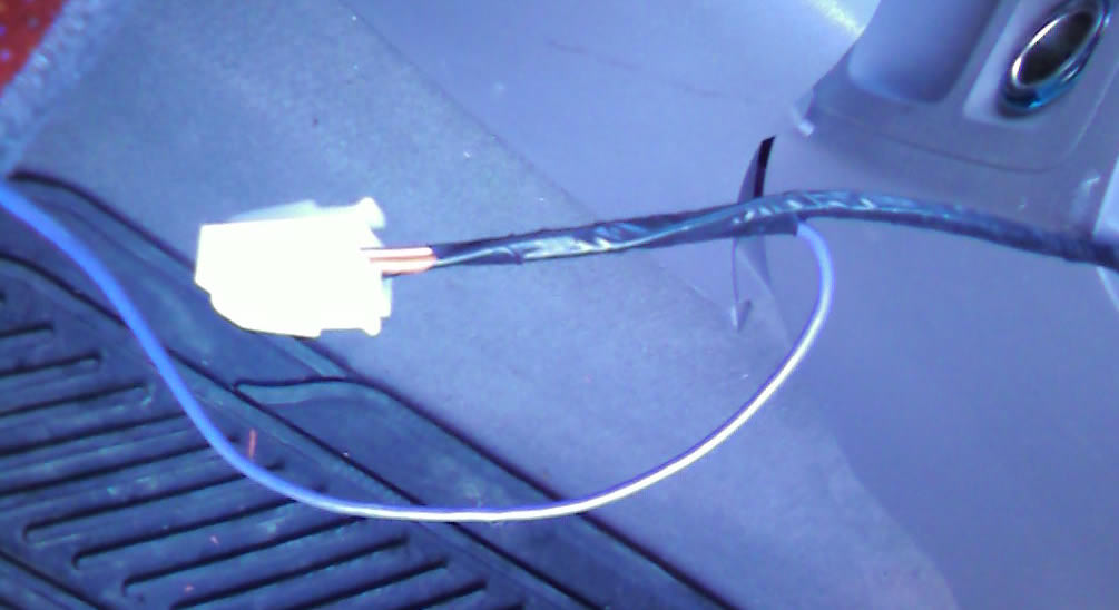

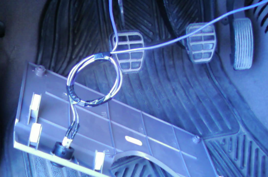

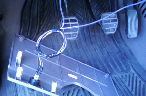

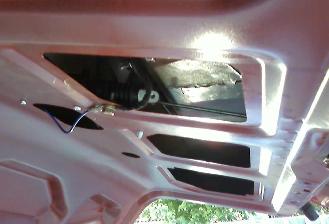

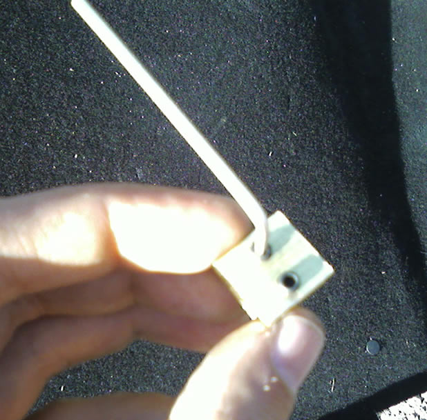

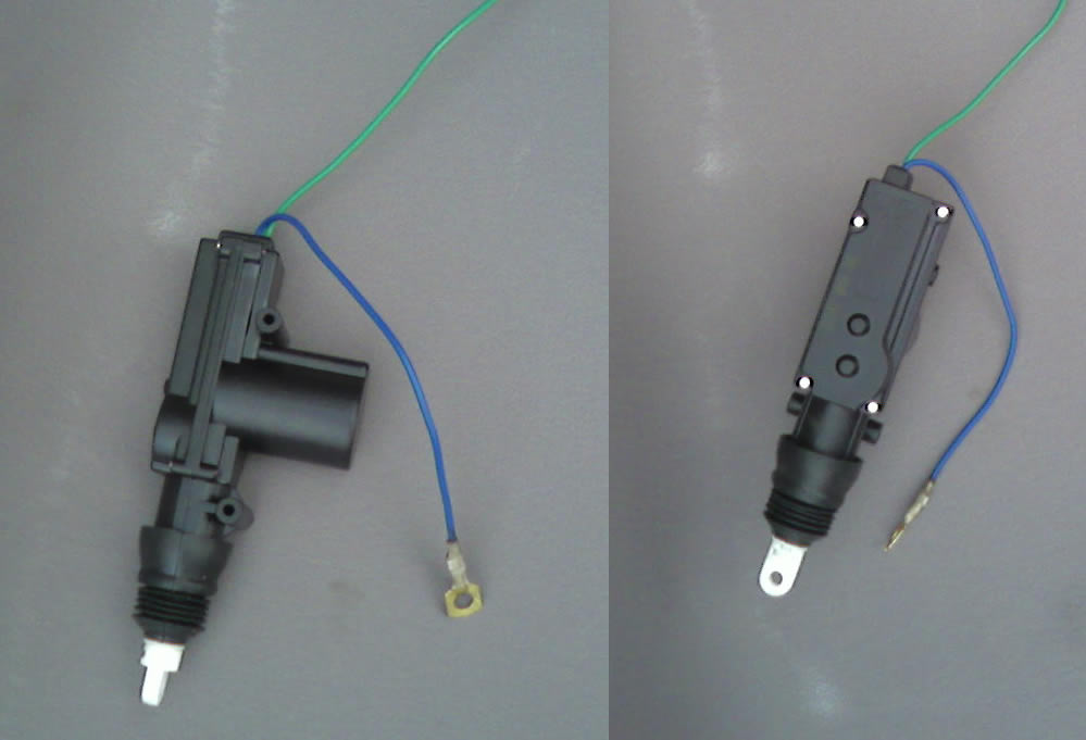

Оба выходных после обеда потратил на установку електро открывания замка багажника. Благодарен Llex за его советы.
Всю работу можно разделить на 3 основных этапа:
1. Установка привод замка
2. Прокладывание провода
3. Установка кнопки.
Принцы работы: через металлический переходник тяга(металл. стержень) от привода соединяется с тягой от замка, при подаче напряжение на привод электромагнит тянет обе тяги и отщелкивает замок.
Привод устанавливается так, что бы тяги шли параллельно. Если тяга привода длинная, то ее нужно обрезать, у меня обрезалась где-то на 5-7 см. При установке нужно сделать так, что бы был свободный ход у штока электромагнита привода, а то потом крышка багажника может не закрываться.
Приводы на базаре видел 2 ценовых диапазонов: за 21 грн, и за 35 грн. Последние усилены металлическими штифтами и имеют большее усилие на срабатывание.
Подключать нужно, что бы электромагнит втягивался (зеленый провод на +, синий на массу).

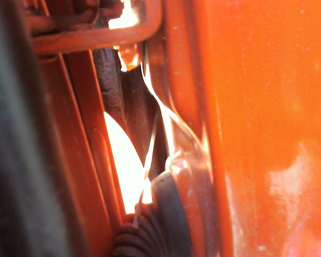

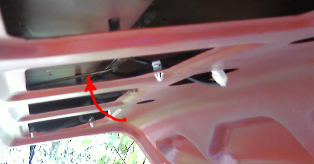

Провод протягивается через внутренности крышки багажника до гофрированного резинового шланга через который идут провода из двери в салон. Что бы протянуть провод нужно воспользоваться тонкой и жесткой проволкой. Потом для продвижения провода отстегивается один пистон на обшивке салона. Дальше провод провел под верхней пластиковой боковой панелью (для снятия дергнуть ее на себя), нижней боковой панелью (ее держат 2 гайки под задней сидушкой), под средней панелью, под нижней боковой панелью (около водителя).
Напряжение брал с прикуривателя. Что бы к нему добраться нужно снять всю панель с ним, открутить 4 шурупа (по 2 с каждой стороны), и еще 2 самореза под крышкой рычага переключения передач. Там + на среднем проводе. Потом панель дёргнуть на себя.
Дырку для кнопки проделал следующим образом: просверлил отверстие сверлом максимального диаметра, потом с помощью треугольного напильника и плоского оно расширилось до нужного диаметра.

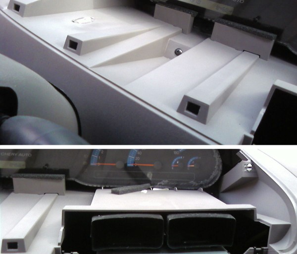

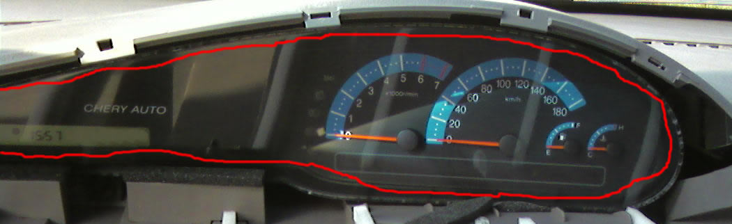

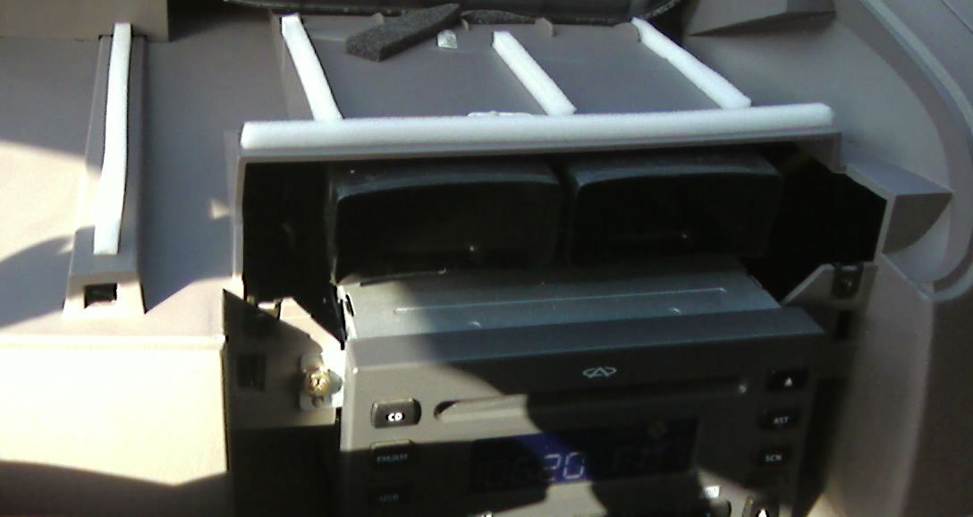

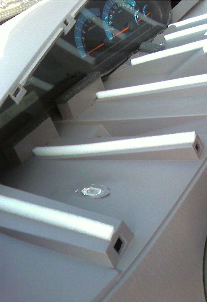

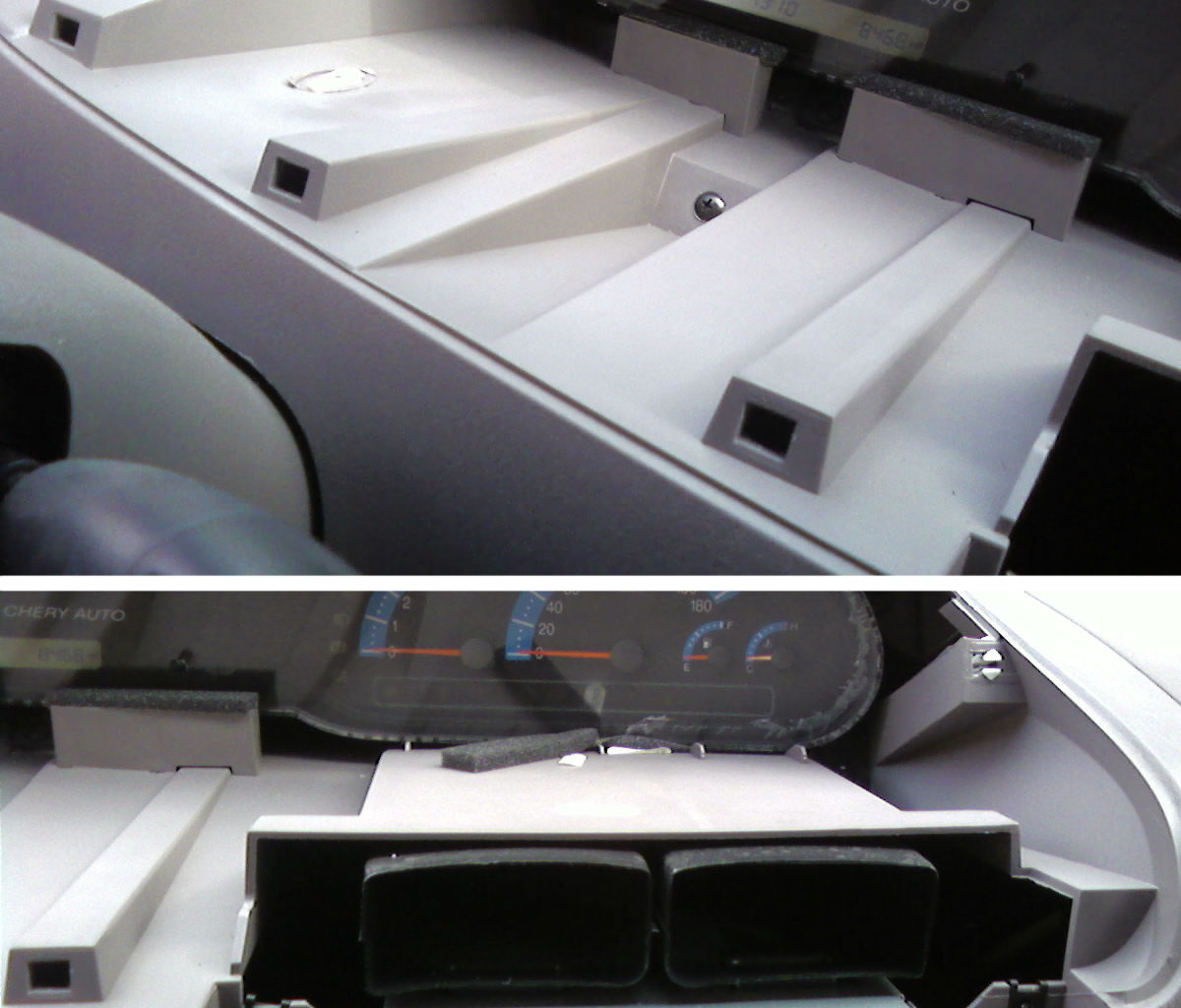

Надоели грюки панели на брусчатке и наконец дошли руки побороться с ними. Для этого купил уплотнительный поролон для проклейки окон и резиновый самоклеющийся уплотнитель. Снять панель как описано в Faq не смог - там не видно отошли эти защелки или нет. Намного проще в самом низу поддеть отверткой(там 3 защелки) и потом по кругу поддевая отверткой будут выщелкиваться клипсы.
Предварительно нужно по краю пластика что прилегает к стеклу провести фломастером - что бы было видно куда клеить резинку.
На пластиковый упоры панели наклеил поролон, также обклеил поролоном переднюю панель.
Теперь на брусчатке осталось слышно грохот подвески и стук рулевой. Вот сижу и думаю: почему я это не сделал раньше, работы не много, а эффект явственно слышно ? :)

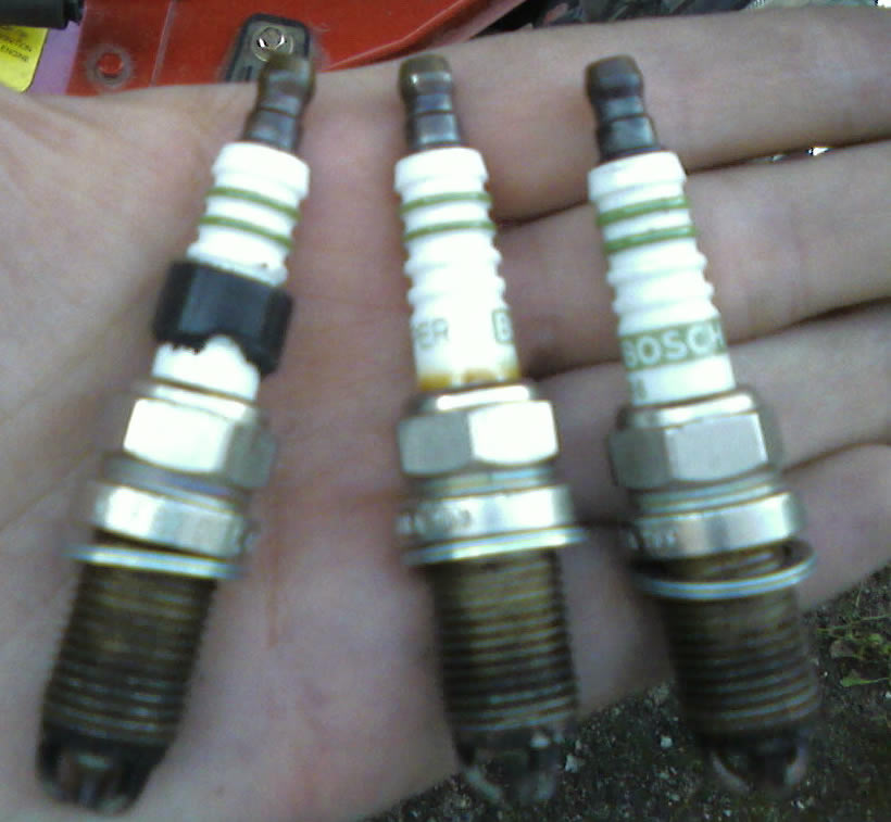

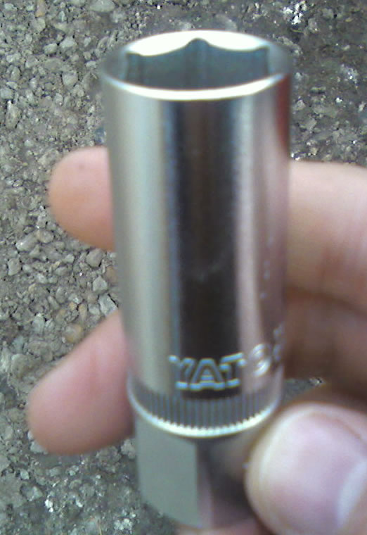

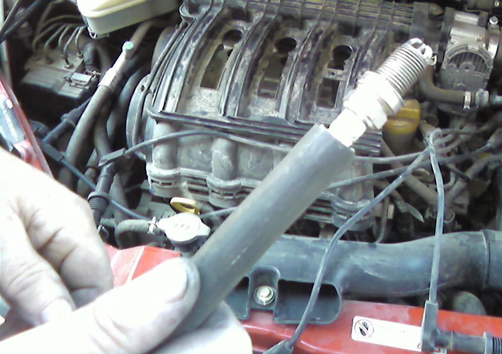

Проверил на стенде все свечи. Свечи как у всех - трех электродные Bosch FR7DTC (по новой маркировке Bosch FR7DC+). Все проверялись под давление 12 атм после прочистки на пескоструйке так как было немного черного нагара.
Свеча №1. Идеальный внешний вид и работа.
№2. На керамике нагар, но давление по максимуму держит.
№3. Один электрод работает на искру больше остальных.
№4. Мне показалось, что на 12 атм изредка протравливает, но работает стабильно.
Мастер сказал, что состояние у всех хорошее, можно еще ездить.
Родной свечной ключ, который по совместительству еще и баллонный - очень не удобный для выкручивания свечей, да и еще в нем нет в середине резиновой втулки с помощью которой достаются свечи. Пришлось воспользоваться попавшимся по руку резиновым шлангом. На будущее пошел и купил свечную головку.

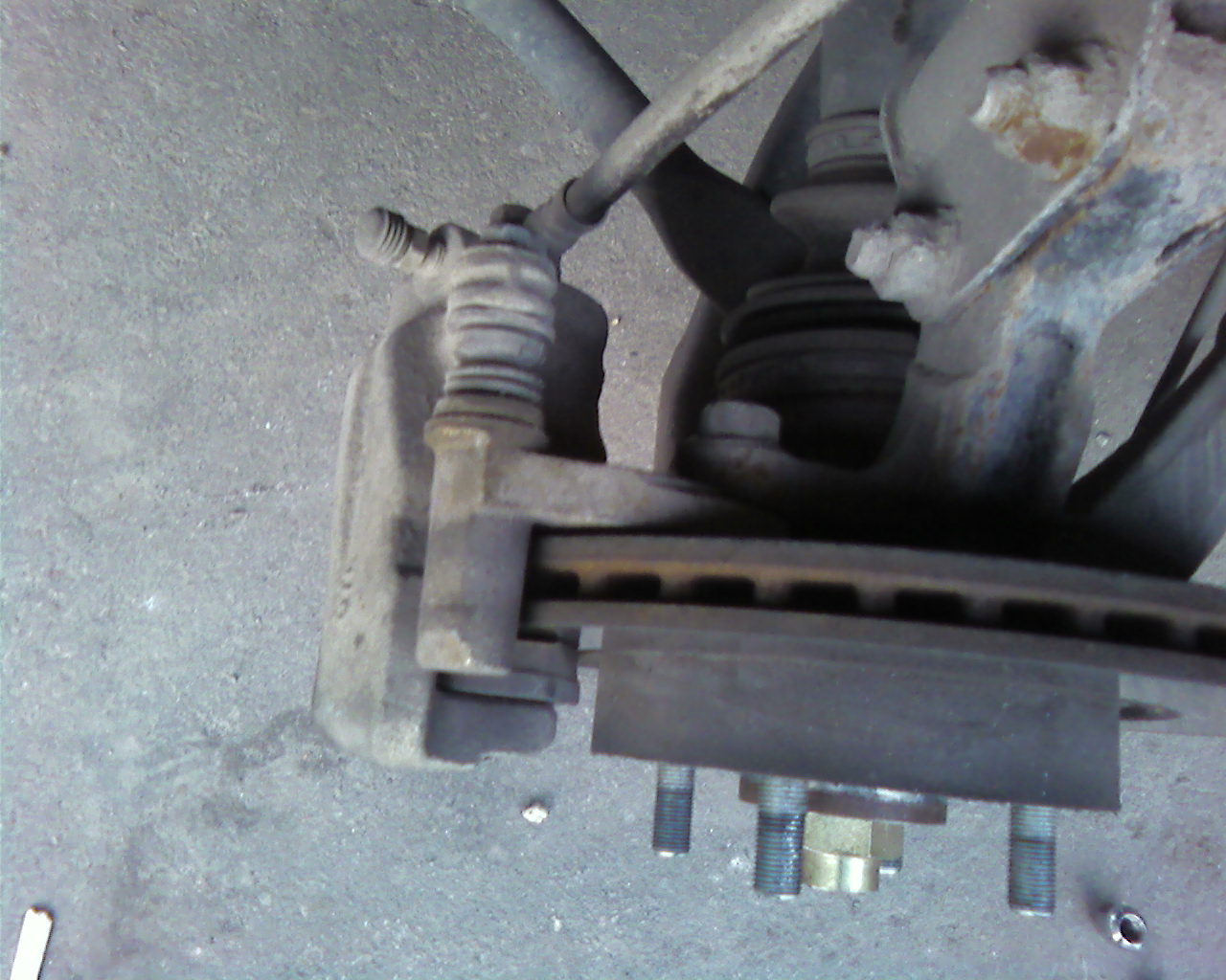

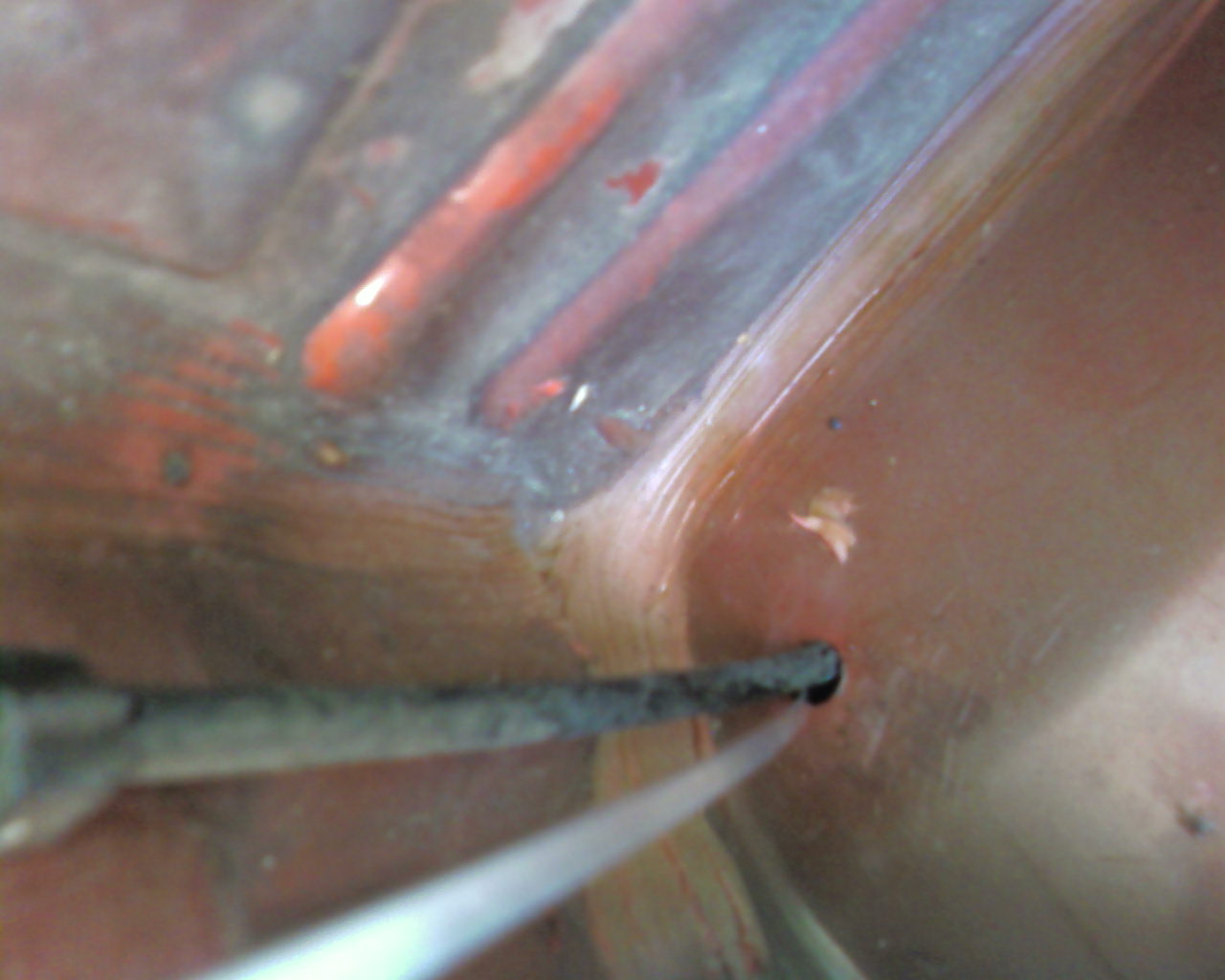

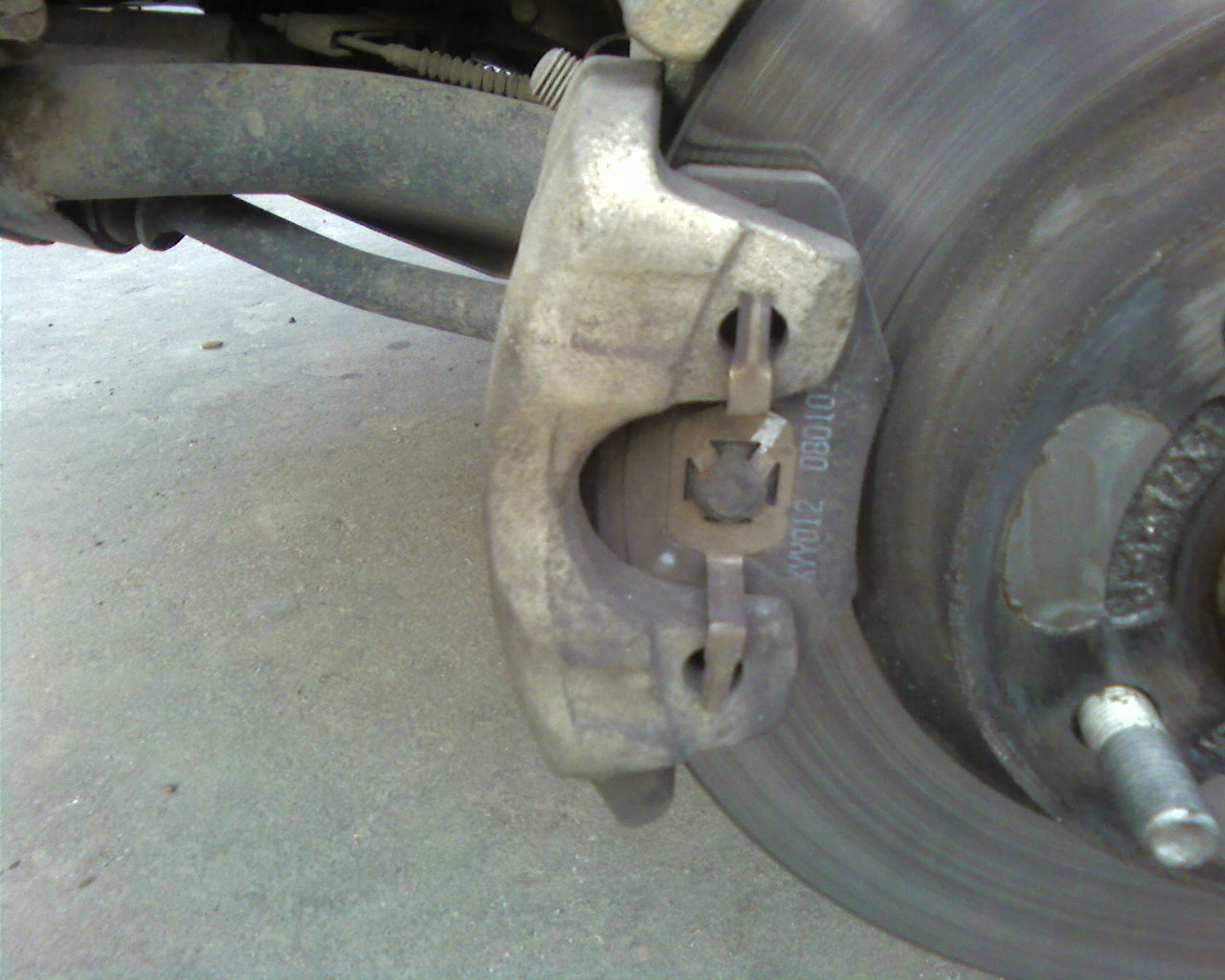

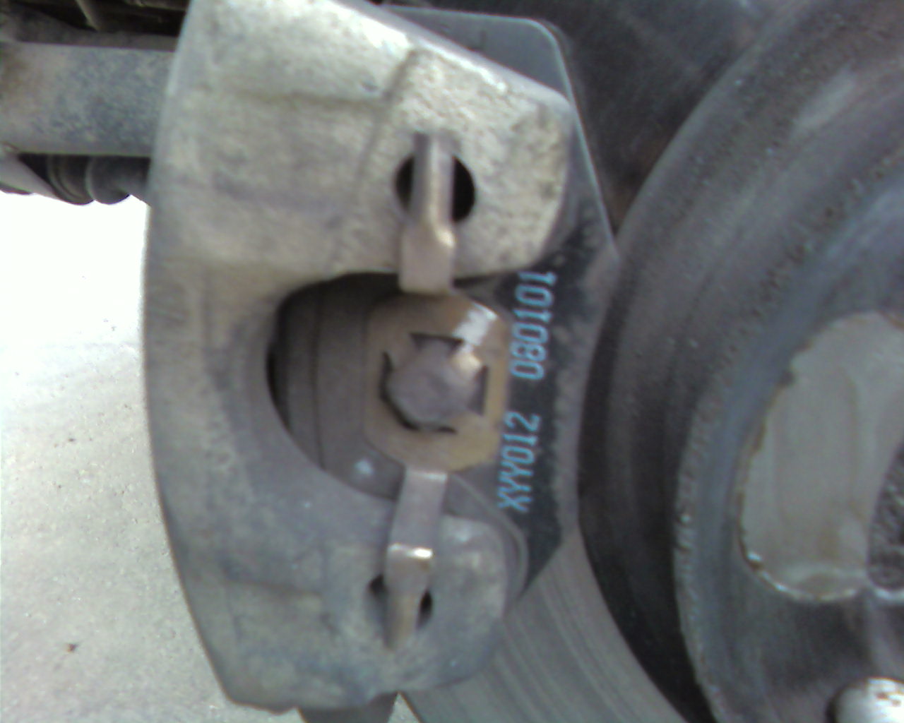

Оказалось, что у меня на машине тормозные суппорта не такой конструкции как у большинства, причем как более поздних та более ранних выпусков Jaggi. Конструкция не удачная - дребезжат они на неровной дороге. Ну и аналоги колодок на них еще не подобрали, и что-то меня терзает беспокойство по поводу родных, так как на всех сайтах предлагают другие модели колодок.

С виду твои свечи очень стремные, у моей чистые и нагара нигде нет. Знакомый мастер сказал что свечи хорошие (не из дешовых) хоть и китайские, такие говорит, должны пройти около 60000км, сейчас пробег 38000.
А по поводу дребезжания суппортов - попробу промазать густой смазкой направляющие суппортов, должно немного помочь. На моей то же дребезжали, после смазки их практически не слышно.

[quote="Sergg"]Оказалось, что у меня на машине тормозные суппорта не такой конструкции как у большинства, причем как более поздних та более ранних выпусков Jaggi. Конструкция не удачная - дребезжат они на неровной дороге. Ну и аналоги колодок на них еще не подобрали, и что-то меня терзает беспокойство по поводу родных, так как на всех сайтах предлагают другие модели колодок.[/quot/]
У меня аналогичная конструкция тормозных суппортов. Стучит только наружняя колодка, внутреняя стоит нормально. От стука тормозных колодок избавился путём разжима плоских пружин на колодке, которые держат (отжимают от диска) колодку. Сначала подкладывал тоненькую резинку (0,7 мм) под колодку, но на трассе начали перегреваться тормозные диски. Методом тыка пришел к тому, что нужно разжать пружину. Уже месяца три никаких стуков в суппортах. ;)
