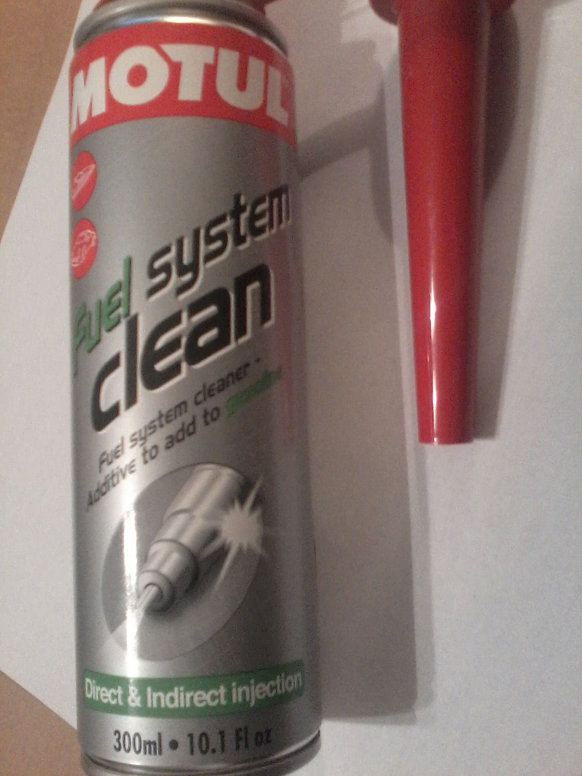

Залил сегодня в бак присадку Motul Fuel System Clean.
Промывка топливной системы бензиновых двигателей. Эффективно очищает всю топливную магистраль, удаляя конденсат, лакоподобные образования в инжекторах и карбюраторе, нагар в камере сгорания..
Главная цель прочистка инжектора, потому что за всё время эсплуатации ничего подобного ещё не делал.

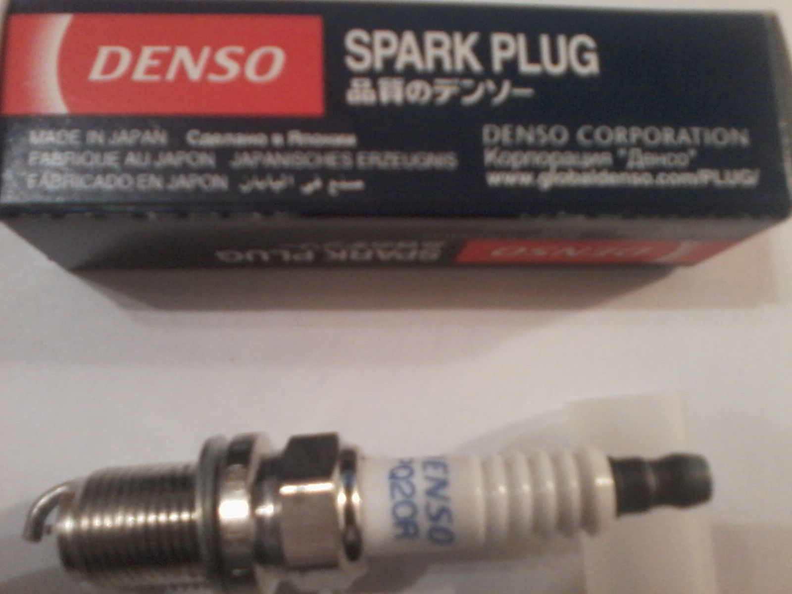

Пробег 94200 км.
Поменял сегодня свечи и заодно и высоковольтные провода.
Провода поменял потому что поотрывались наконечники, которые одеваются на свечу, а так как были у меня в наличии новые, то не стали заморачиваться и поменяли их. (Потом старые отреставрирую и пусть лежат на всякий случай).
Свечи поставил DENSO платина - PQ2OR .
Старые Торч (обычные, ставили на сервисе) отработали 40 тыс. км. пробега.

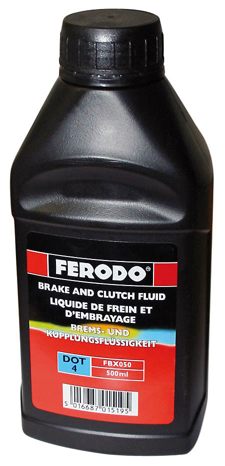

Пробег 94300 км.
Поменял передние тормозные диски, колодки и тормозную жидкость.
Тормозные диски и колодки оригинал (хотя колодки паршивого качества, так получилось что не было времени искать лучше).
Немного пусть притрутся колодки и диски, тогда поменяю на новые, уже нашёл где купить Бошовские, жду зарплаты.
Торозная жидкость FERODO DOT-4.
Так же на передних тормозных цилиндрах порвались пыльники. Как сказали мастера на СТО это из-за кривых рук тех кто менял тормозные колодки до этого (когда снимали колодки то супорта тупо бросали на диски и как раз в месте где цилиндры соприкасаются с тормозным диском прорваны пыльники).
Подобрали рем комплект на тормозные цилиндры от какой-то старой хонды, какой точно мастера так и не разобрались или не хотели говорить. Диаметр цилиндров специфичесский - 51 мм.

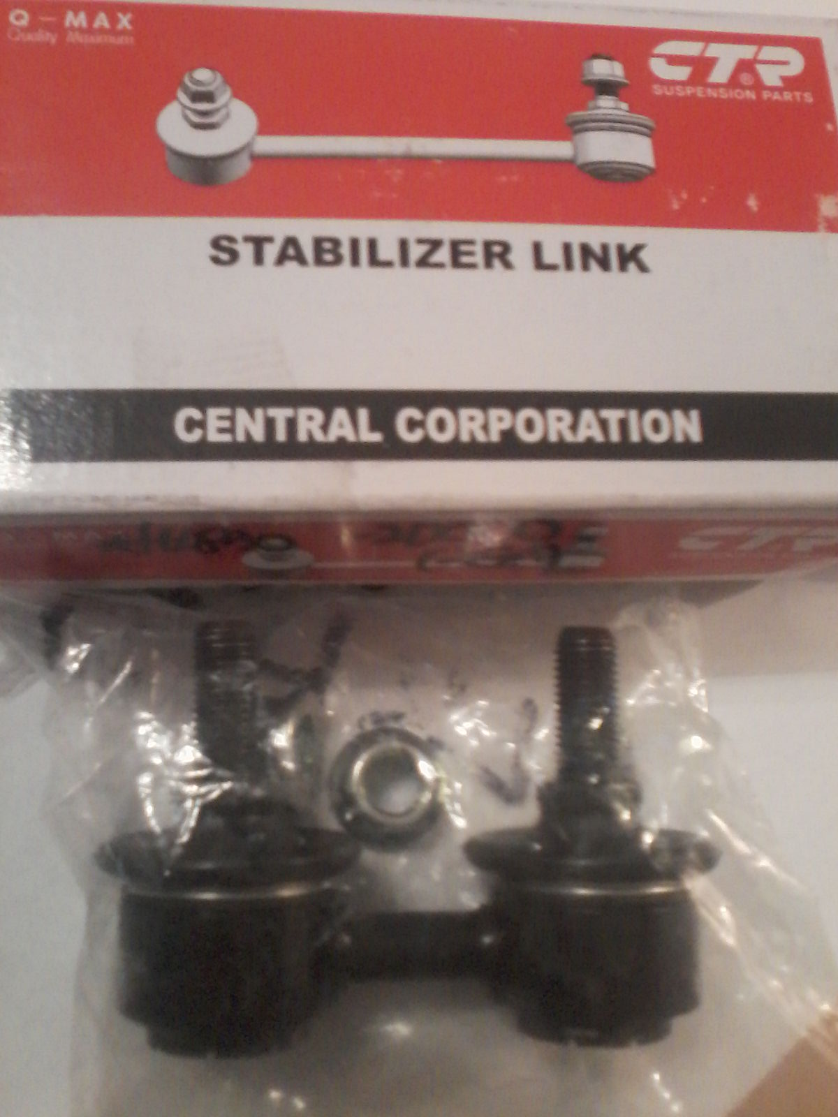

Поменял вместе с тормозными дисками и рычаги с шаровыми и стойки стабилизаторов.
Рычаги оригинал. Стойки стабилизаторов от Хюндай элантра.

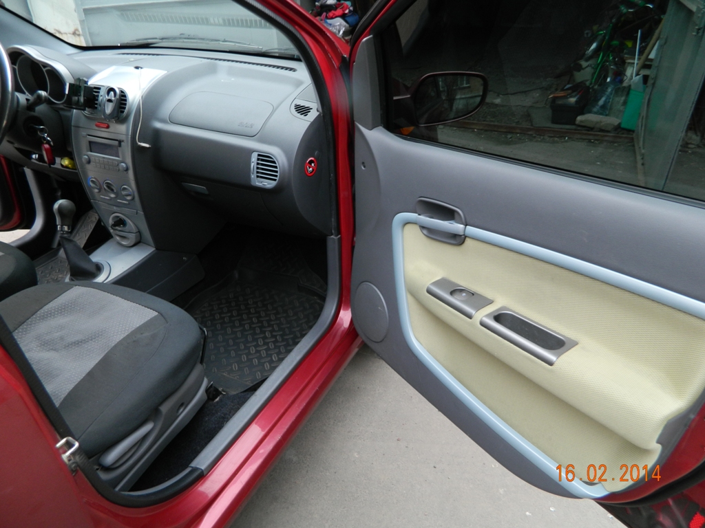

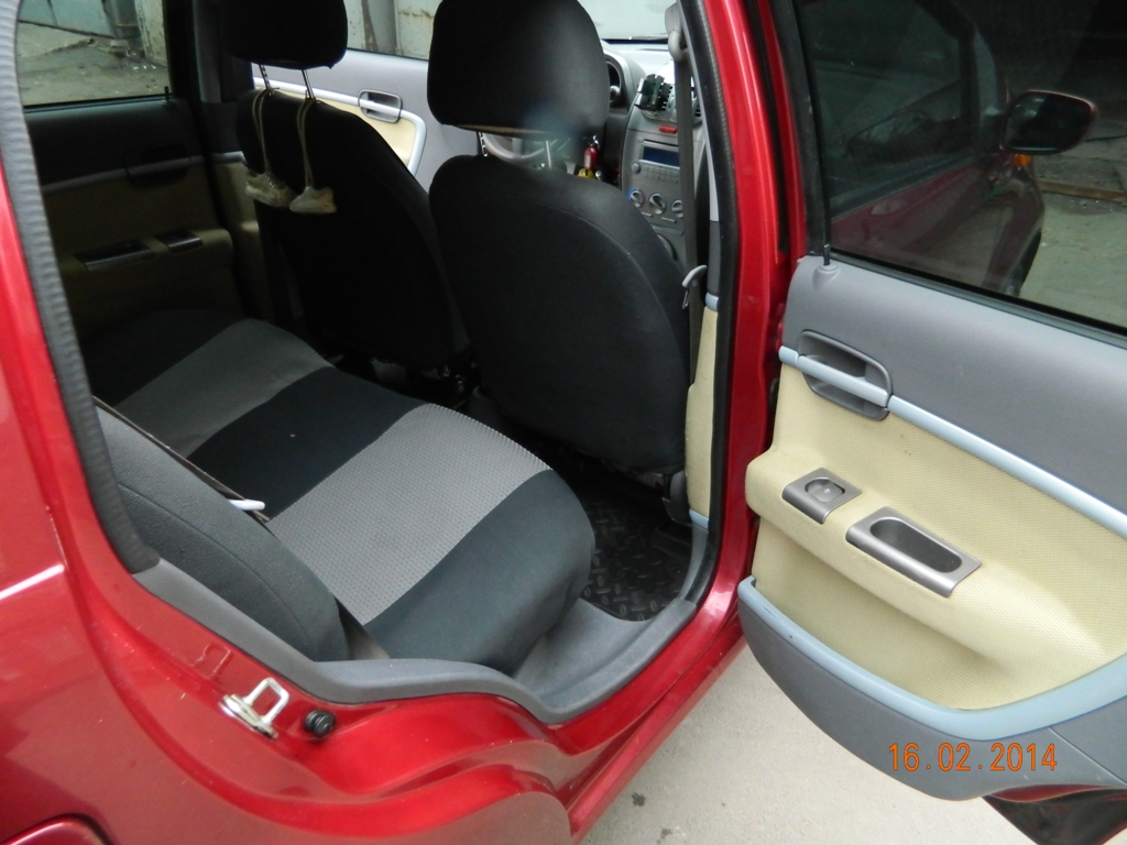

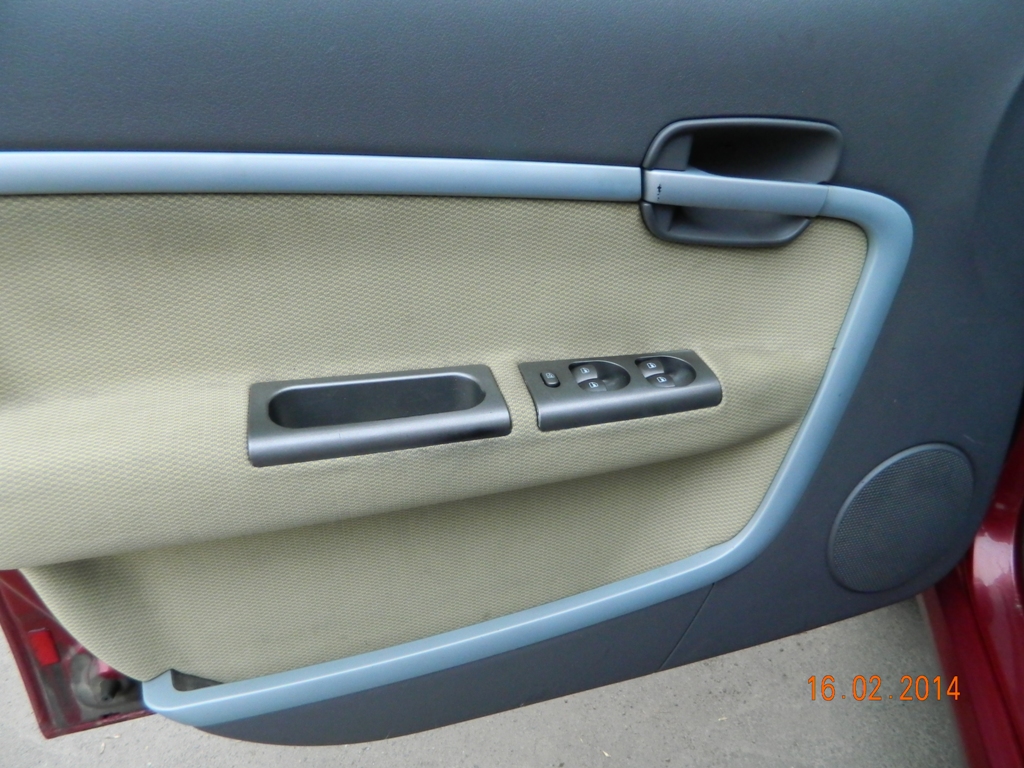

Сделал химчистку салона машины. Цена 400 грн.
Получилось лучше чем ожидал. Особенно обшивка дверных карт, думал что спасет их только замена. Но отчистили абсолютно всё (почти).
