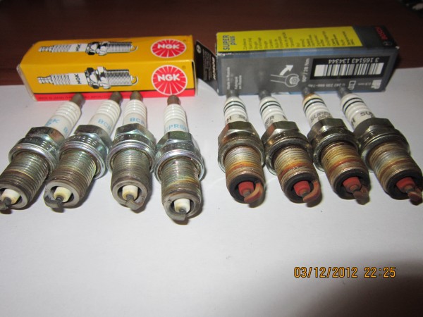

Заменил свечи, вернулся к NGK BCPR6E.

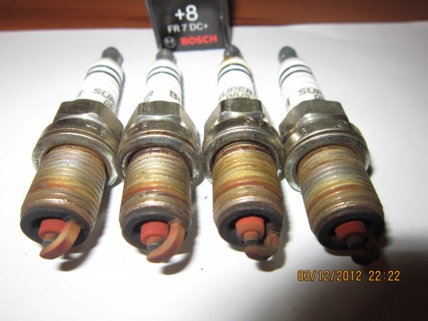

Были Bosch FR 7 DC+. Проехали примерно 24 тыщи, последние тыщ 7-8 заправлялся на WOG обычный 95 (приходится, остался бы лучше на ОККО). Бывало топливо от Нефтегаз (не более полного бака за весь пробег).

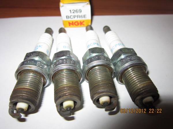

Перед ними, были NGK BCPR6E. Проехали примерно 20 тыщ, заправлялся на OKKO 95 Євро. Так же бывало топливо от Нефтегаз (не более полного бака за весь пробег).
Разница в чистоте значительная. Просто жесть. Свинец, марганцево-железистые антидетонационные присадки в топливе WOG?
Расход примерно тот же, что и был когда заправлялся на ОККО. В похолодание начала "кашлять" на холодную. Поездим на NGK, посмотрим через тыщу-вторую, что покажет.

Просто не заправляться на таких заправках. У меня тоже были такие красные свечки, стал брать только на Лукойле, пусть дороже не качественнее.

Этот красный налет из за 95 бензина.

Посмотрю что будет с новыми свечами. На ОККО ведь тоже был ихний 95 евро (никакой рекламы, лишь констатация факта Зображення). И свечи чистейшие, если с теперешними сравнивать.
Если глубже взглянуть на ситуацию, что плохого можно получить, если такой бенз и вследствие, такие свечи? (интернет юзал и читал)

Как повезет. Можно и двиг угробить, клапана сгорят, скорее всего ничего страшного и не случится. Если большое желание ездить на 95, хоть изредка нужно разбавлять 92.

Красный налёт на свечах - это повышенное содержание железа (ферроцена) в бензине. Октановое число тут не при чём.

Октановое число не при чем, согласен. Но
shumic078 написав:
наблюдается преимущественно в 95 бензине.
