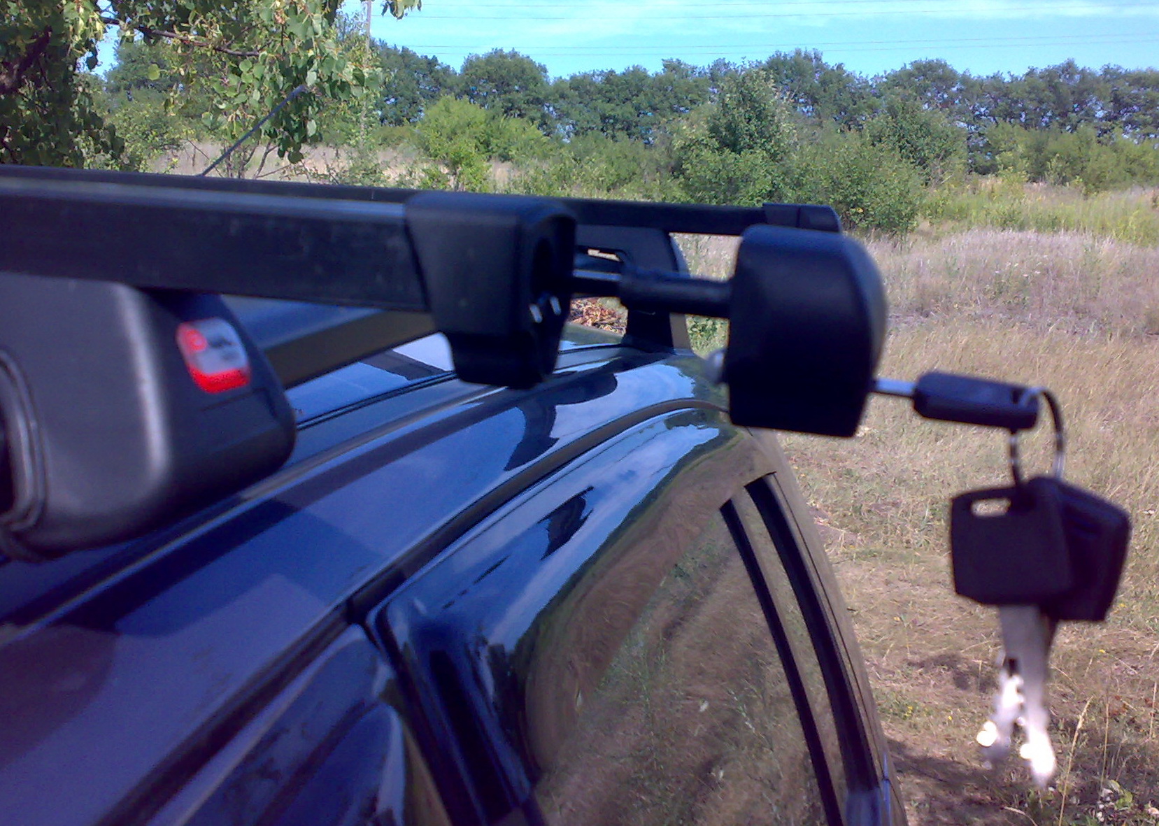

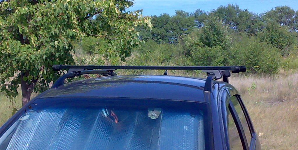

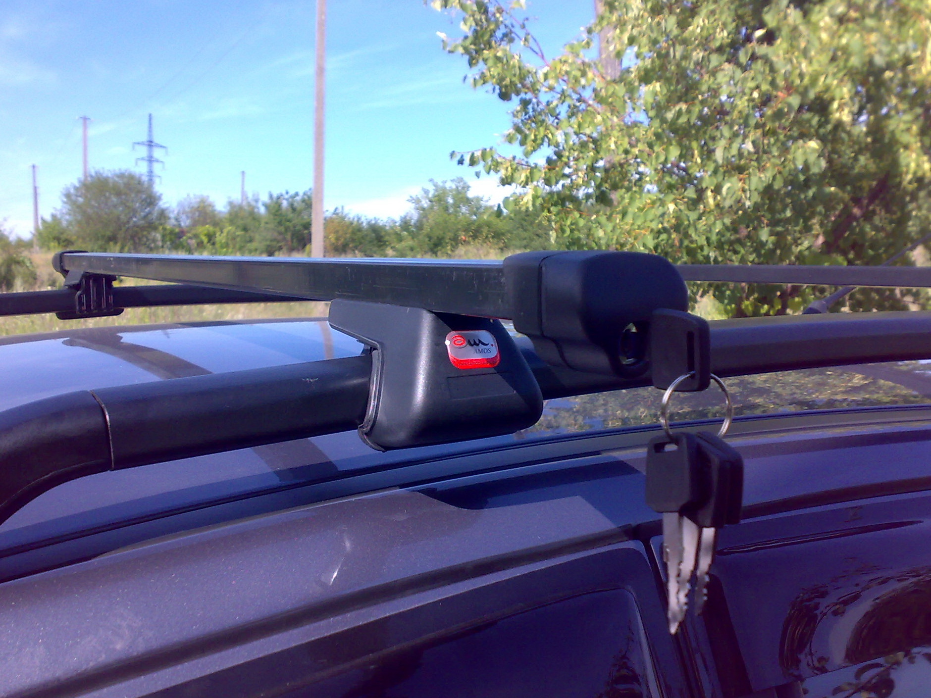

Вот прикупил на лоске поперечены( с ключами сделан в польше) :idea: цена вопроса 240гр к слову сказать на Автограде заломили аж 450 гривасов :o за то же девайс...теперь присматриваю аэробокс

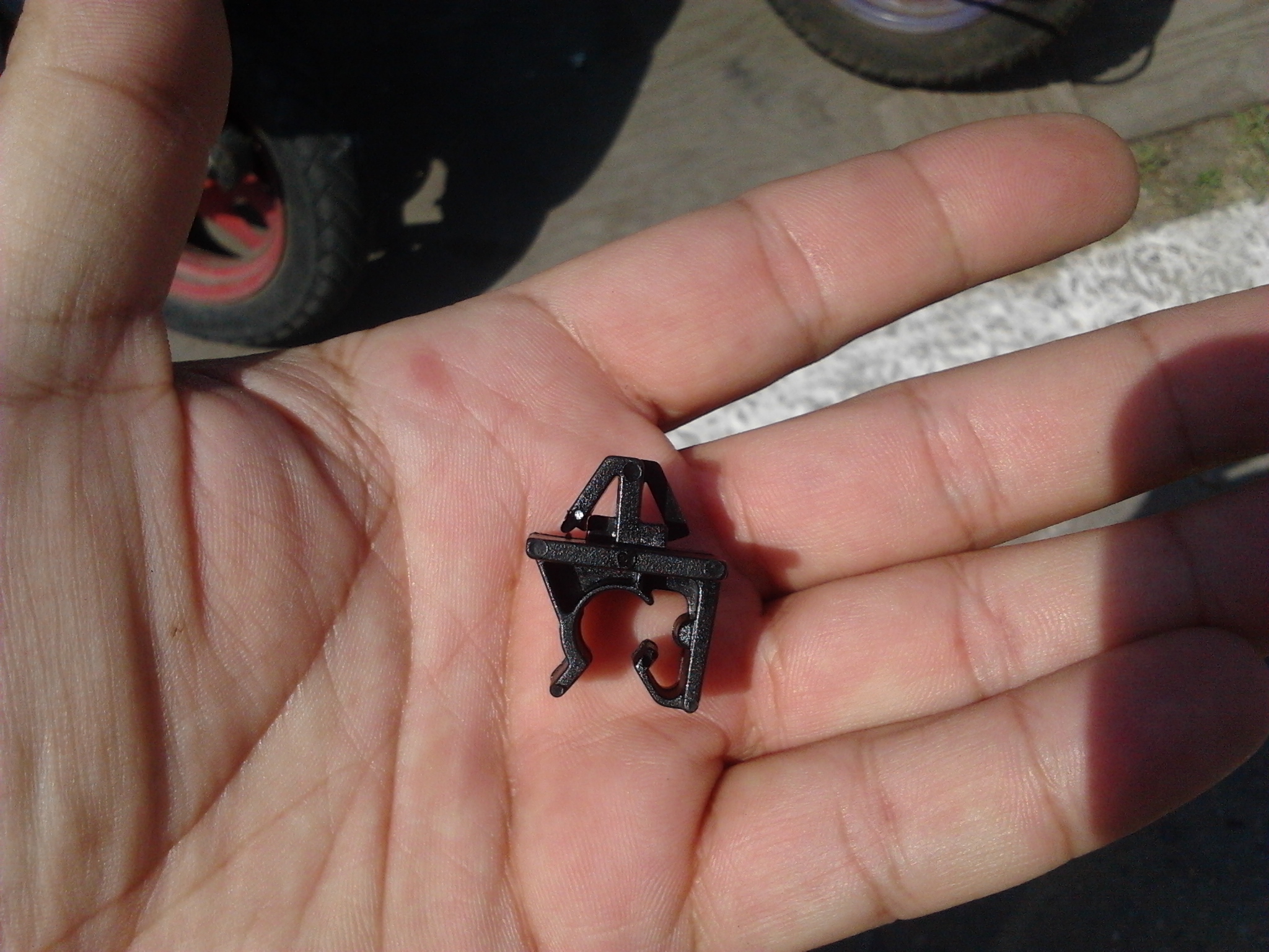

Вот клипса с ланоса подходит идеально в замен лопнувшей нашей :idea:

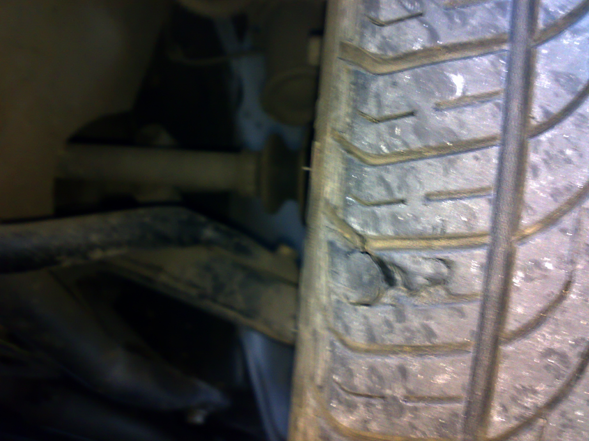

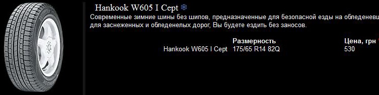

НУ вот пробег на сегодня 07.09.2012 и результат наезда на штырь, колесо не пробил но кусок протектора надорвал в дух местах.... :sad: в общем в субботу поеду на вулканизацию,попробую че то сделать, заказал себе резину зимнюю Hankook W605 I Cept 175/65 по 530гр за колесо( готовя сани летом кстати довольно таки приемлемая цена я сколько ни искал, дешевле не нашел,а вот дороже есть) в субботу поеду забирать резина уже пришла.

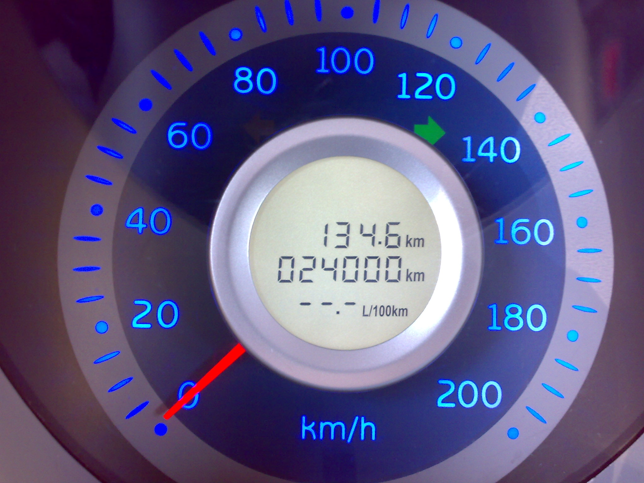

Пробег на вчера...

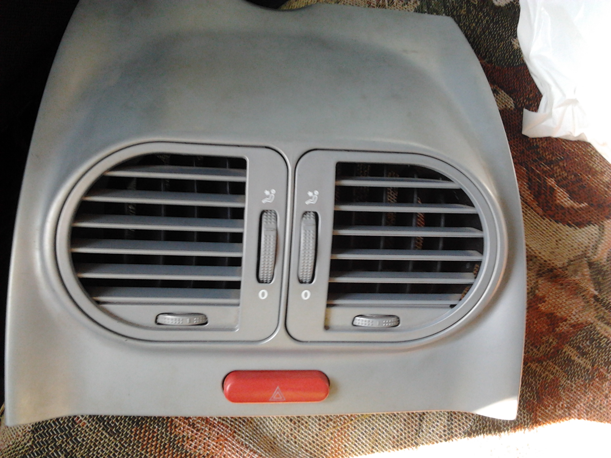

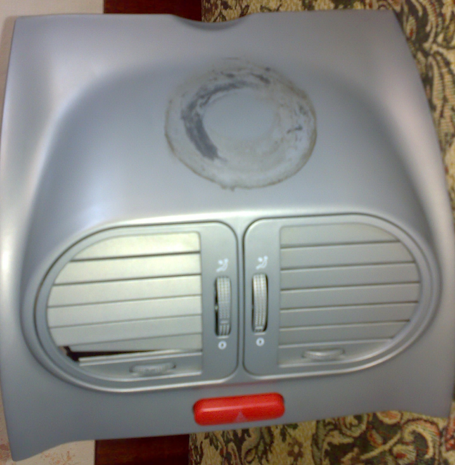

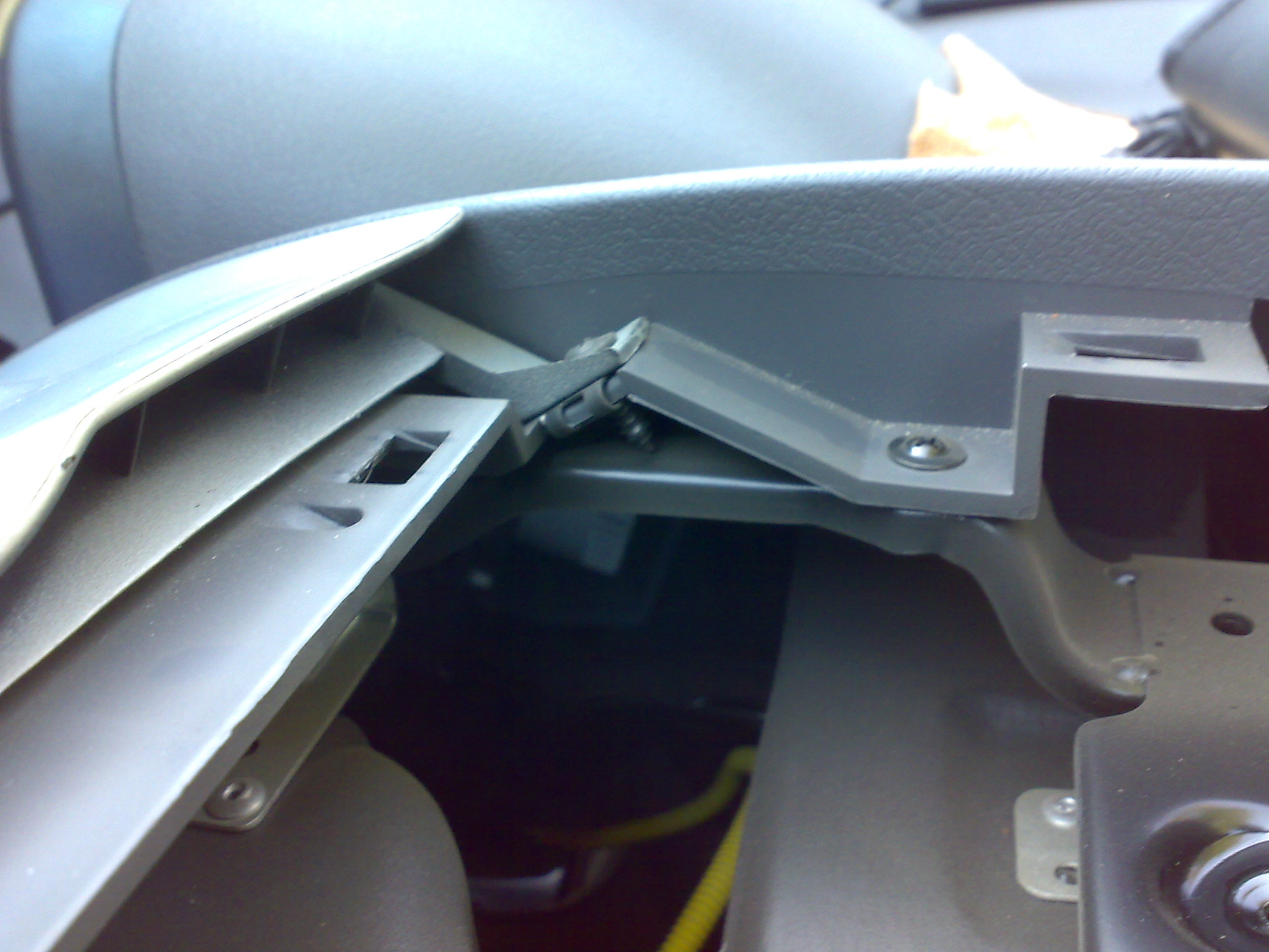

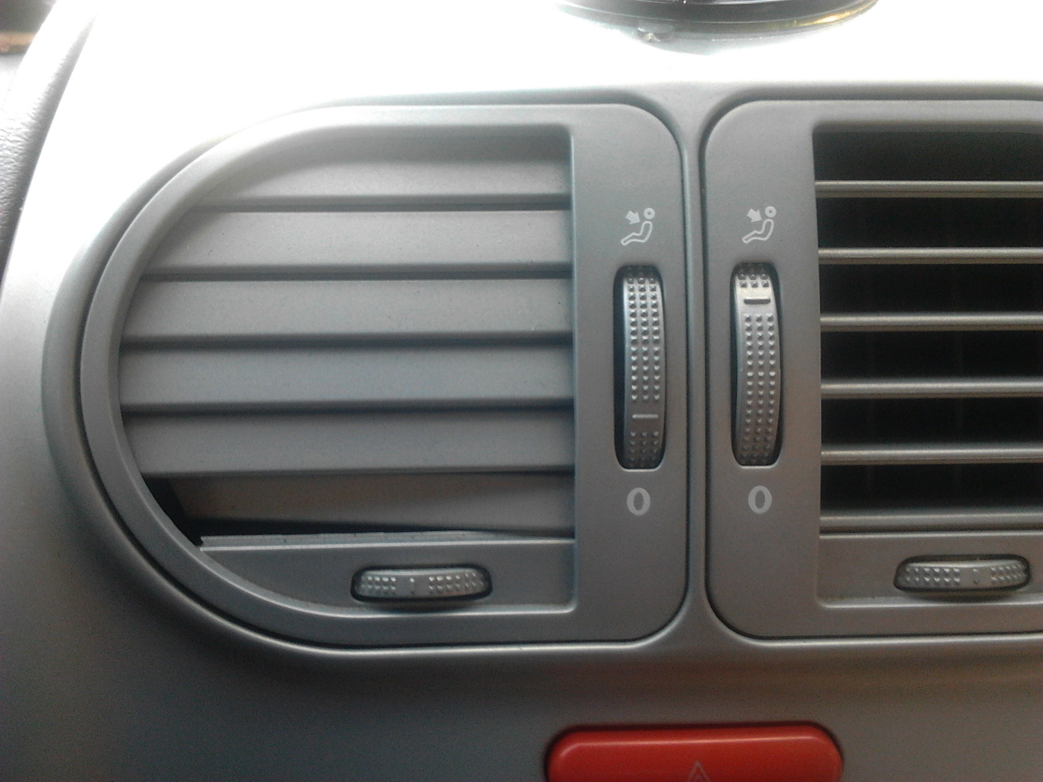

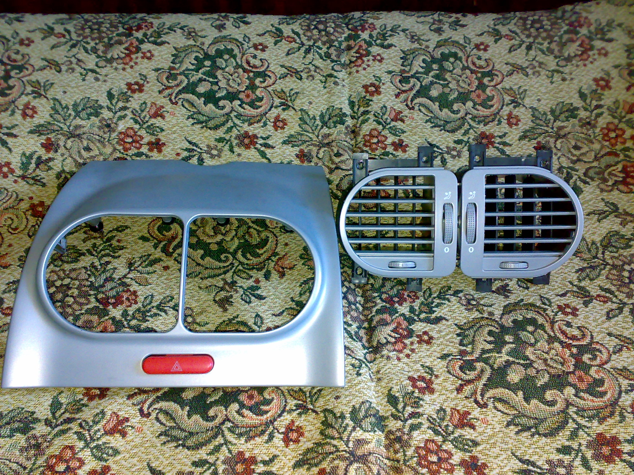

Вот сегодня обнаружил лопнувший лепесток в рефлекторе,самое обидное :sad: то что я то ним практический не пользовался....и где теперь брать то??
Чет вересня 20, 2012 0:09 WWW
Повідомлень: 1430
Автомобиль: Chery KIMO+ГБО
Клубная карта №: 1007
Повідомлення Re: Бортовой журнал Skifa (Skifus)
вот уже взял сегодня (в сборе) на разборке....правда он в пылюке отмыть нужно.... установлю вывешу фотку
П'ят вересня 21, 2012 11:49 WWW
Повідомлень: 1430
Заменил я эту деталь(в сборе,кстати если кому интересно № корпусной крышки S12-5305111)) правда пришлось немного "попотеть" и пару раз собрать и разобрать,но это того стоит а свою старую попробую подобрать краску и перекрасить будет как новая.За то руку набил снимать и ставить... :-P

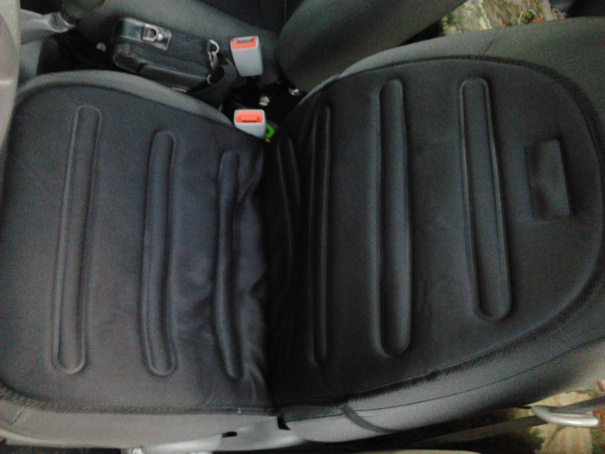

Вот новое приобретение подогрев водительского сидения. Штука прикольная в свете грядущих ...цена вопроса 119 гр в Эпицентре.

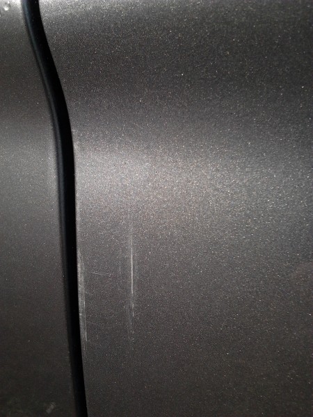

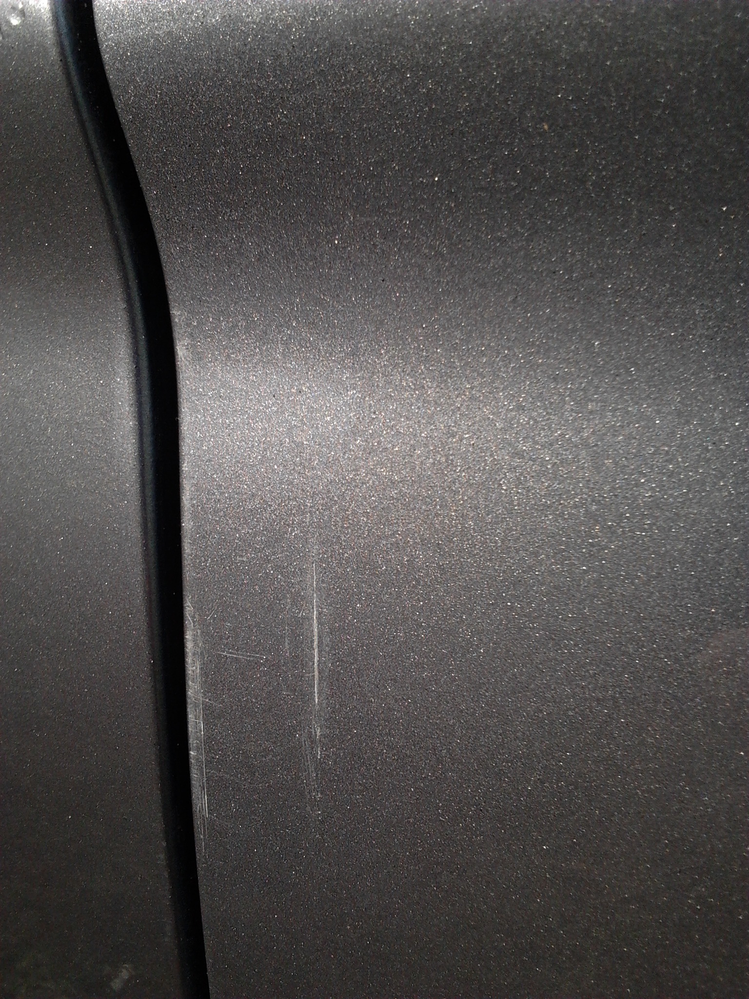

Купил вот такую штучку для удаления царапин ... смотрите сами вариант до и вариант после...судите сами ;)

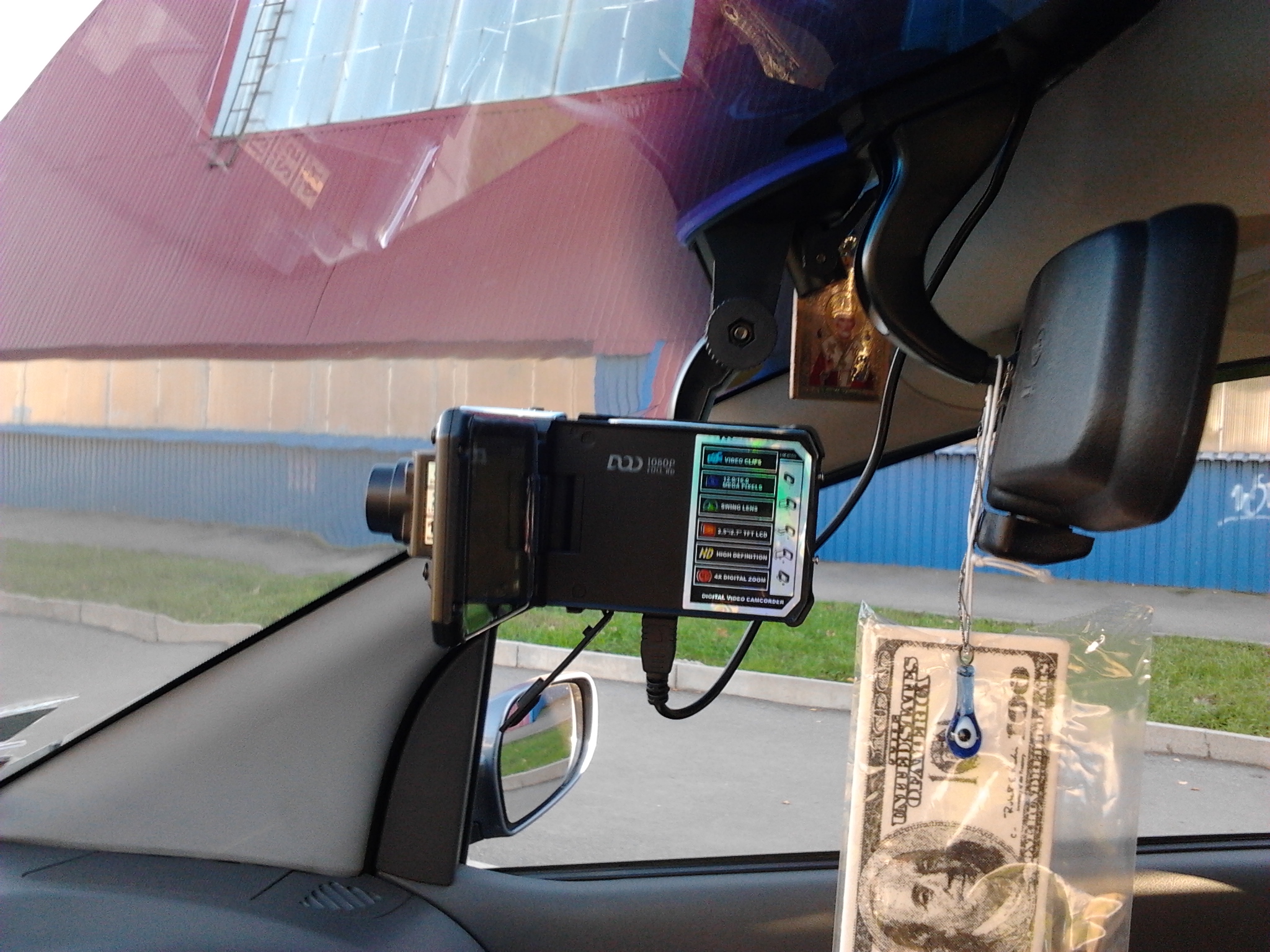

Купил Видео Регистратор DOD HD1080P(не клон),пишет классно,угол поворота камеры 180 градусов, 360 классный аккумулятор от тел нокиа ,осталось дело за малым спрятать шнур...

Тоже таким пользуюсь, снимает отлично, звук тиховат, долго аккум держит, можно пользаватся просто как камерой! Единственное что, задалбывает каждый раз ставить-снимать, как по мне немного не удобно! Но в машине оставлять нельзя,- уведут!!! :) Есть идея отковырять голову и вмонтировать отдельно, но тогда он будет неотъемлемым аксессуаром авто! 8-)

вот подключил к замку зажигания провода спрятал! Отлично получилось и обзору не мешает

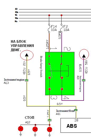

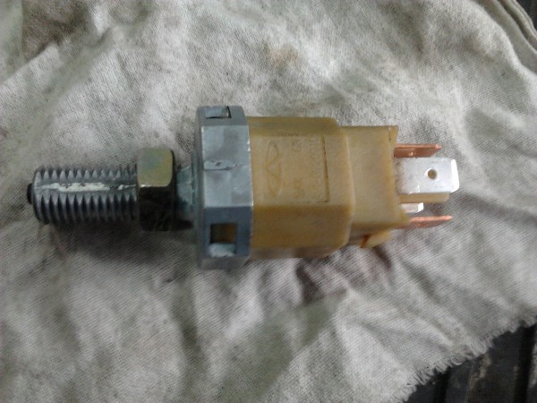

Вот эта гадость (А21-3720010) пощекотала мне нервы...ну по порядку вчера обнаружил отсутствие стоп сигнала при торможении машины :wizard: проверил предохранители -норма,лампы тоже все целы,как оказалось всему виной этот "поросенок" на педали тормоза,а вернее сказать его заевший шток,цена вопроса 95 гривен(стоимость + замена) у официалов. Огромное СПАСИБО Юрию с СТО Горизонт, на 50лет СССР данной детали не оказалось ,так он мне в течении 20 минут привез! И смешное :idea: схему на кимку электрик искал в Быстрый FAQ для ленивых viewtopic.php?f=29&t=6746&start=20 что откровенно и повесило и порадовало,как никак мы рулим! :welcom: :welcom: :welcom:
P.S. Ради интереса(что там внутри то, ибо и он не в курсах) мы разобрали электриком этот девайс- устройство просто до безобразия 2 мембраны (V -образных) стальная и медная пластина и мощная пружинка и пластмассовый шток, медная у нас сломалась мы вставили только стальную( каждая мембрана рассчитана на свою пару контактов медная на 2 медных ,стальная на 2 стальных) ну и решили поставить попробовать ( с одной стальной) о чудо :idea: :idea: :idea: ситема работает и и тормоза горят...вопрос на кой там 2 медных контакта если работает стоп сигнал и без них??? :o :o :o В общем поставил я новый ну и в наличии запасной теперь уже! :drinks:

skifus написав:
схема подключения эта гадость (А21-3720010)
электрикам :-P

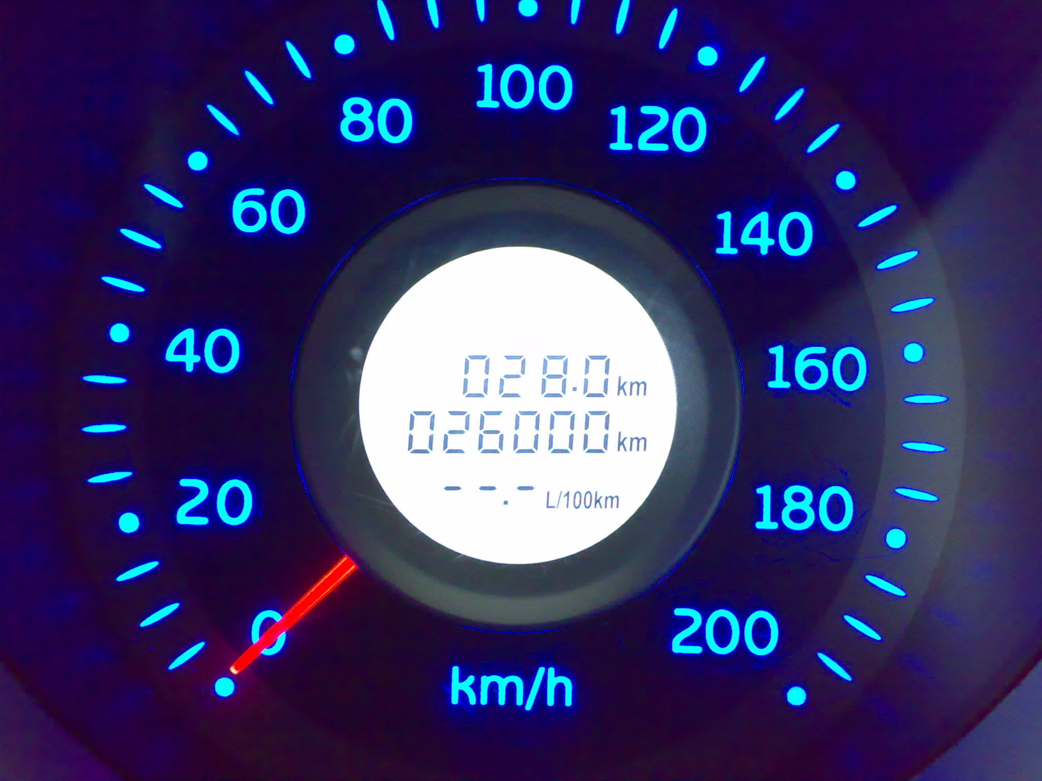

пробег на сегодняшней клубной встрече стал...26000
