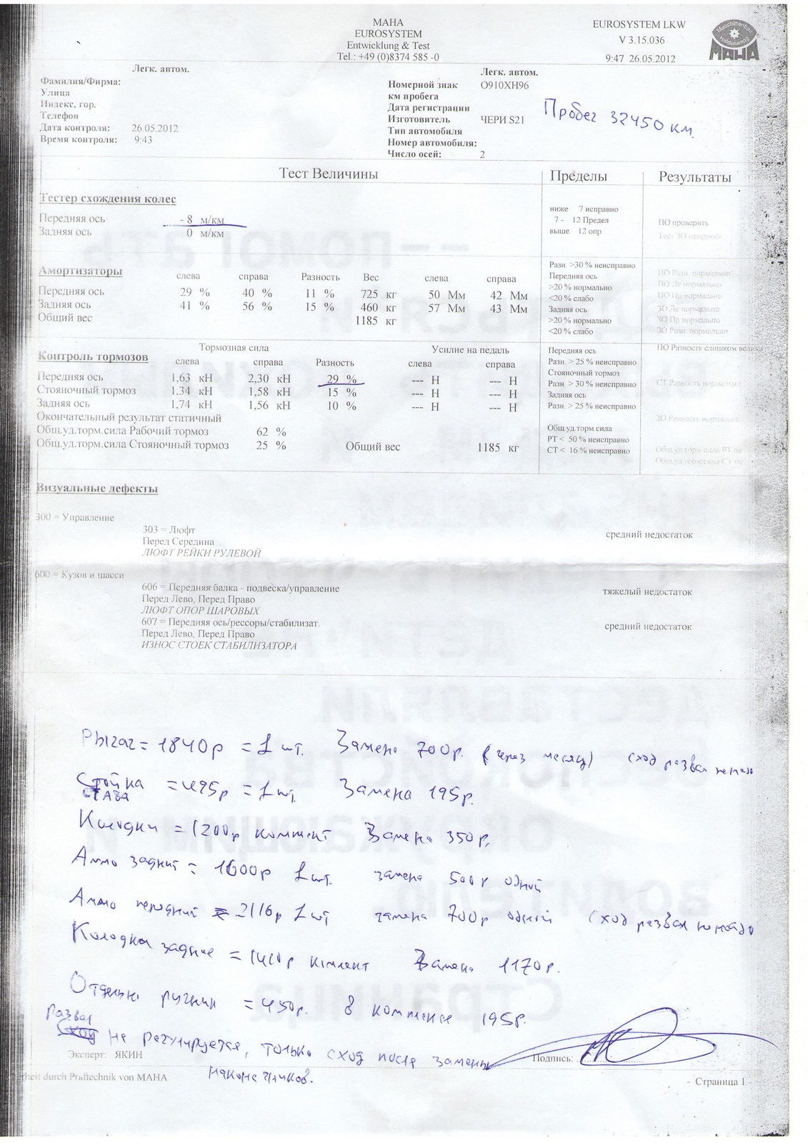

Доездился до того, что машина стала плавать по дороге, а при маневрах ощущение, что кузов отдельно, а шасси отдельно едут.
Решил посетить стенд компьютерной диагностики ходовой части MAHA, он в нашем 400 тысячном городе почему то единственный.
Сказано, сделано. Записался, приехал, отдал 650 руб. Процедура заняла минут 15.
Тесты на беговых барабанах и трясучке. Сначала передний мост, потом задний.
После этого еще одна трясучка, с амплитудой колебаний побольше, а частотой поменьше, для визуального определения люфтов, скрипов и т.п.
Вердикт был неутешительный.
Шаровые опоры убиты. Из за них плавает схождение от 0 до -8 м/км
Аммо при смерти все по кругу.
Линки (стойк) стабилизатора убиты.
Тормоза передние вообще ни в дугу.
После всех действий мне выдали распечатку с диагностикой.
Похоже, когда в марте был в сервисе, насчет ходовой меня обманули.
Я сразу же поехал к официалам, у которых обслуживаюсь. Перетёр там с мастером.
Снизу ручкой написано, сколько стоят запчасти (китайские разумеется) и работа по их замене.
Тут в теме "Подвеска, ходовая, регулировки" наткнулся на такую же распечатку, любезно выложенную Юрой Панаскиным.
Сравнивая его данные и мои.
Передние тормоза у него, усилие слева 3,77 кН, справа 2,53 кН и разница в тормозных усилиях 33%.
Передние тормоза у меня, усилие слева 1,63 кН, справа 2,30 кН и разница в тормозных усилиях 29%.
Офигеть, разница слева между моими и его тормозами в 2 !!!!!! с лишним раза.
Стояночный тормоз у обоих нифига не держит.

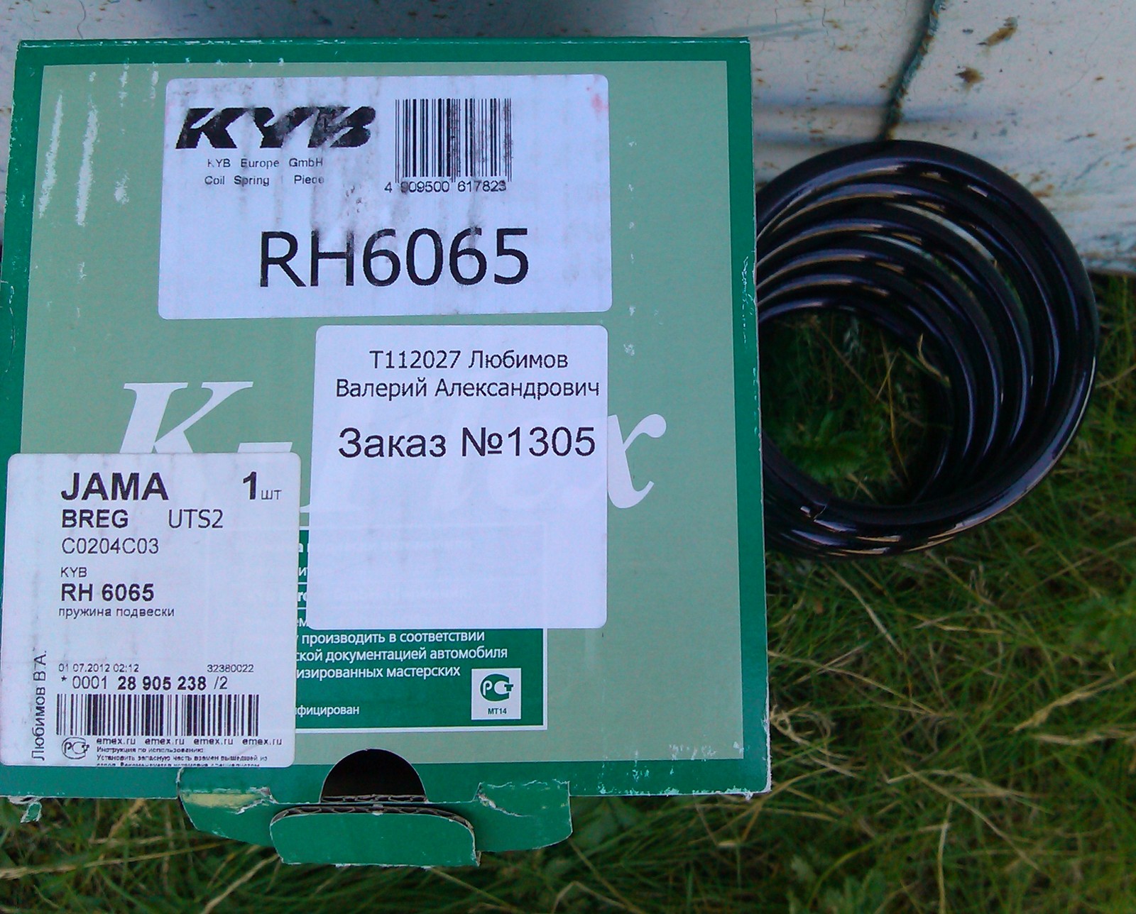

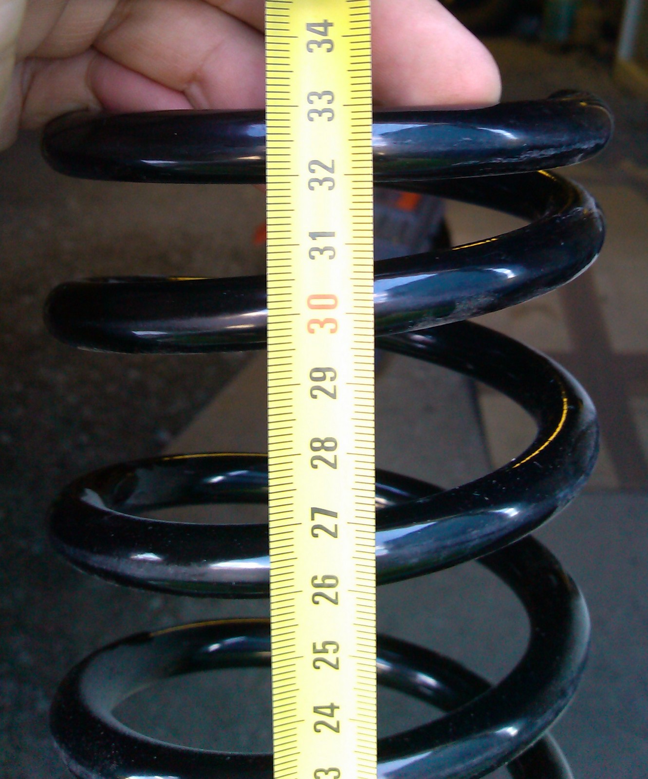

Повідомлення Re: Бортовой журнал Motto (Chery Kimo)

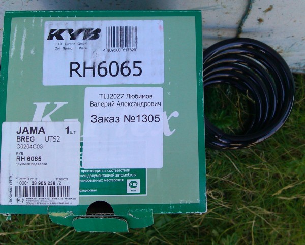

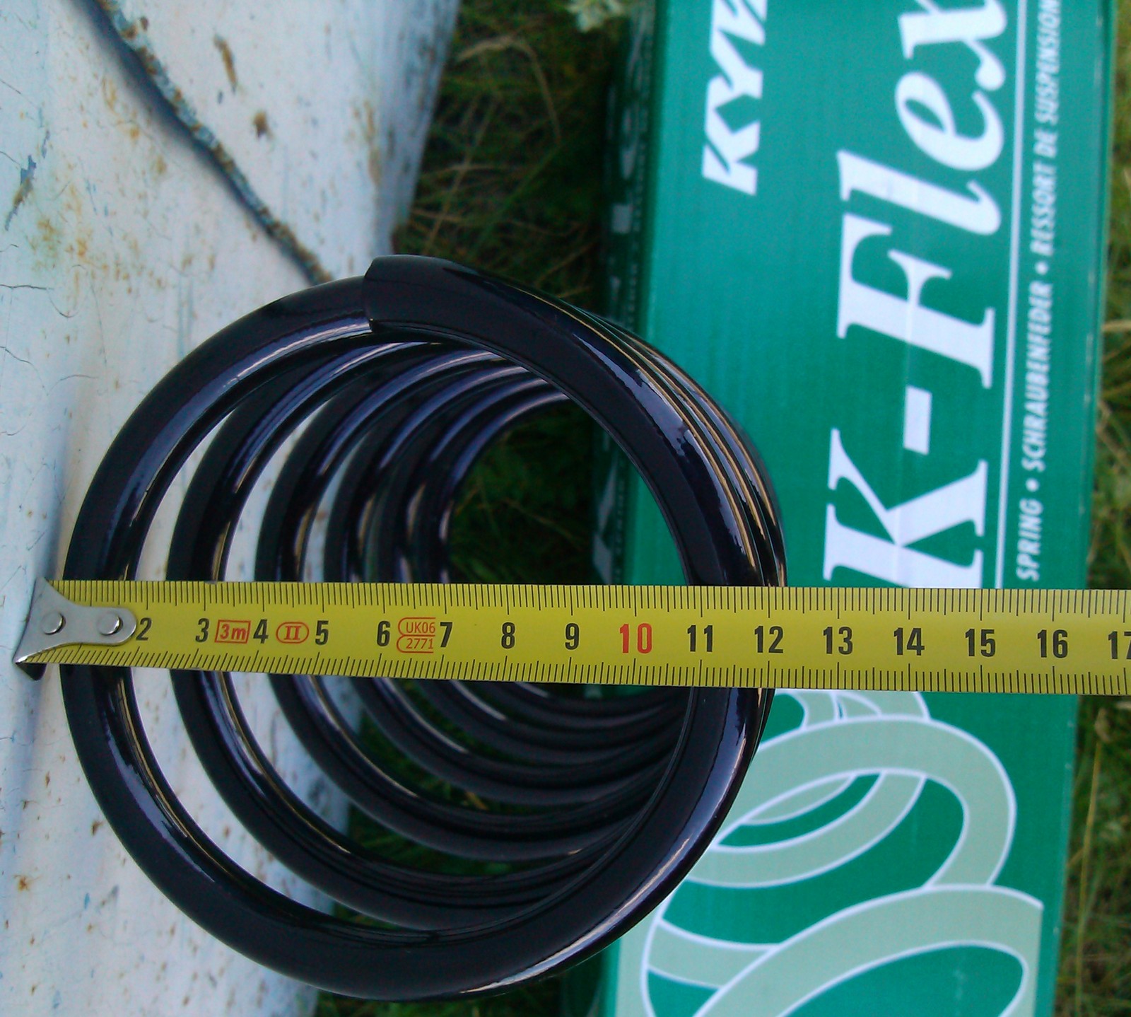

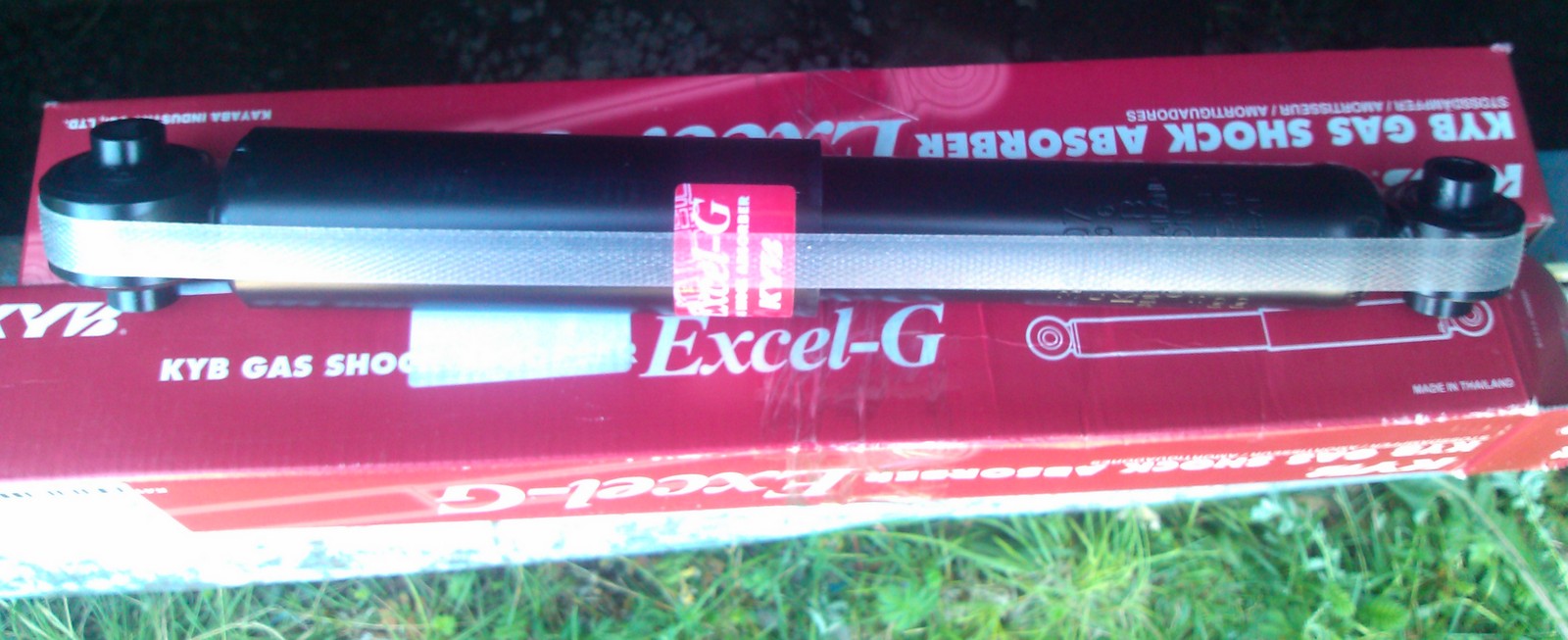

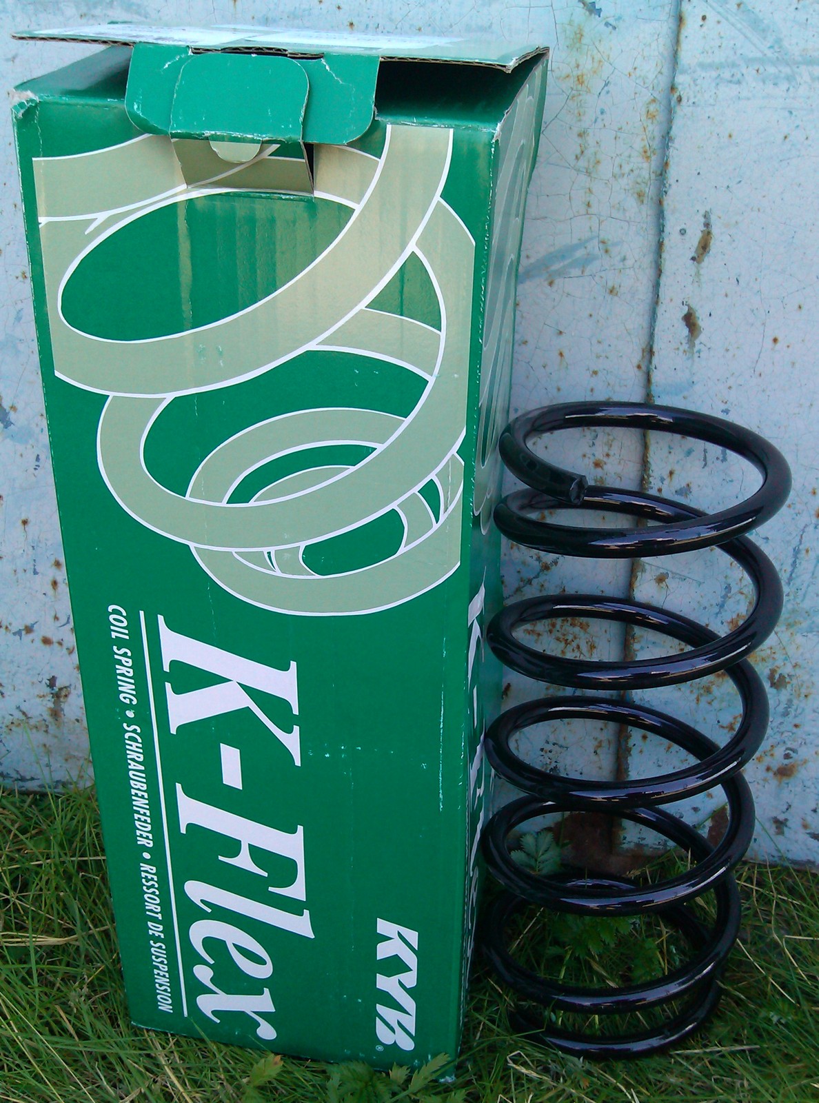

Задние пружины от японского мегаждипа Дайхатсу Териос. Партнамбер KYB RH6065.
Их я поставлю вместо стоковых задних пружин Кимо и зад поднимется на 4 см.

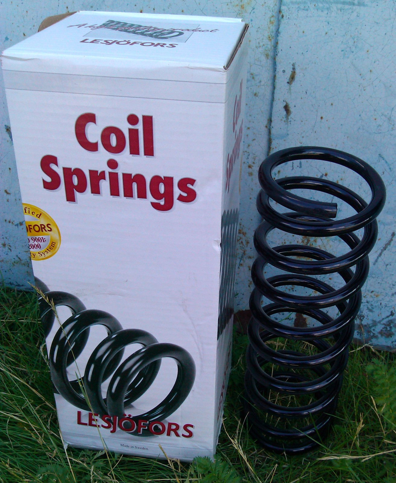

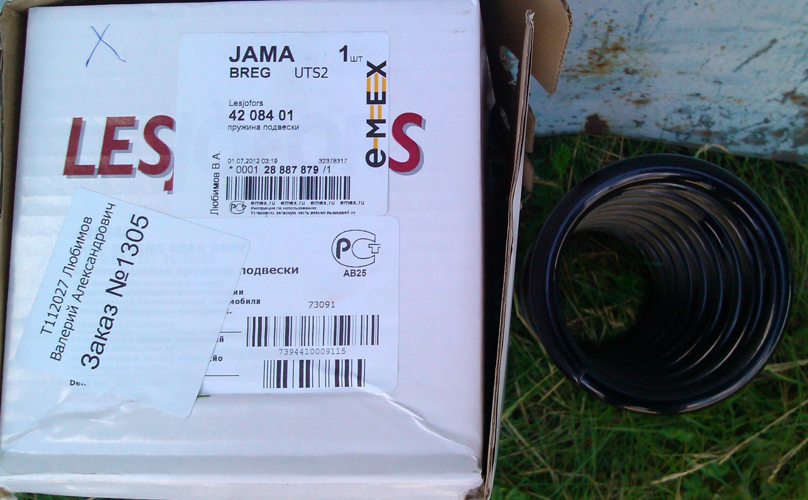

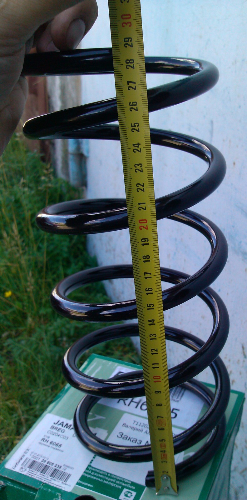

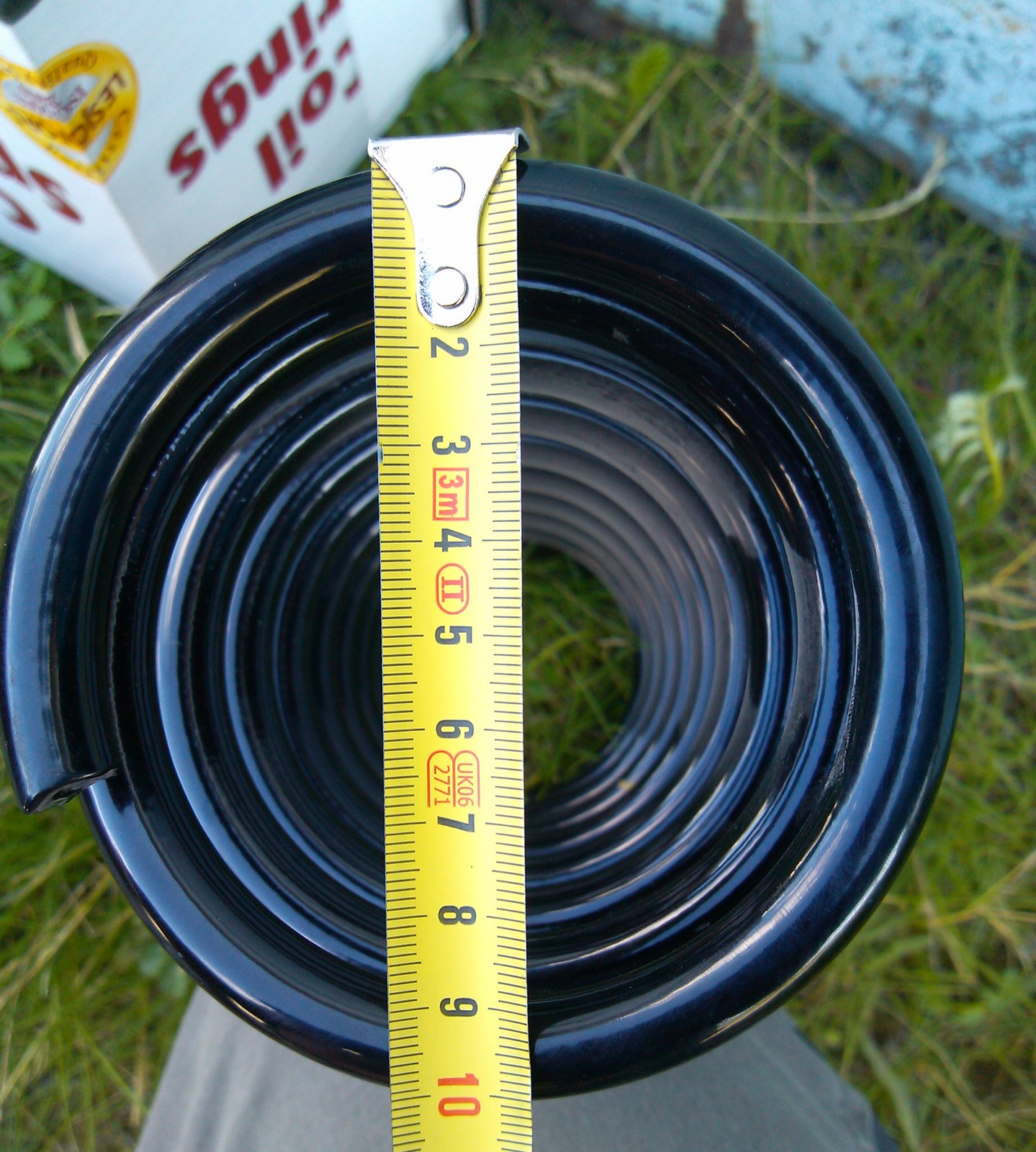

Задние пружины от БМВ тройки в кузове Е-21 (79-82 год).
Партнамбер Lesjofors 4208401
Их я буду ставить совместно с передними родными аммо Кимо.
Они более жесткие, хоть и немного короче стоковых.
Передок поднимется на 2 см.

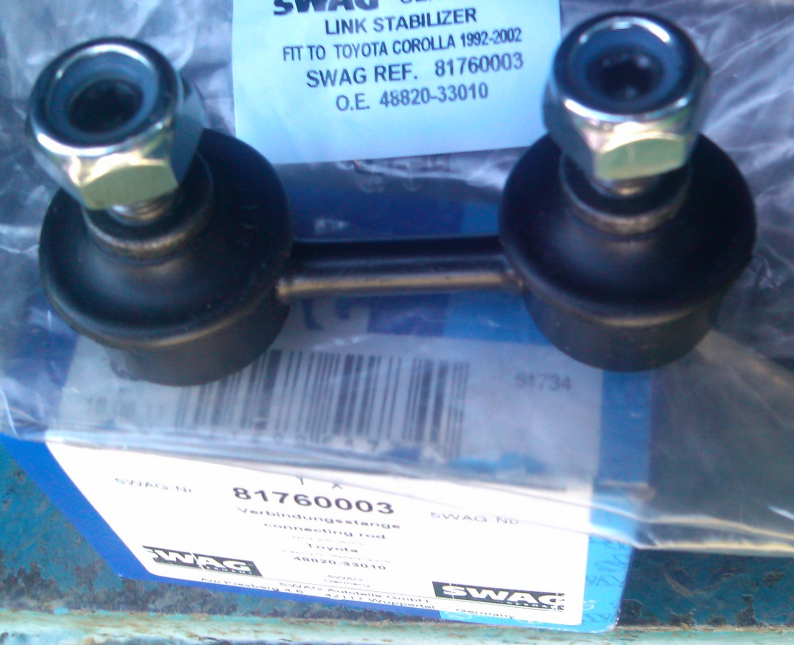

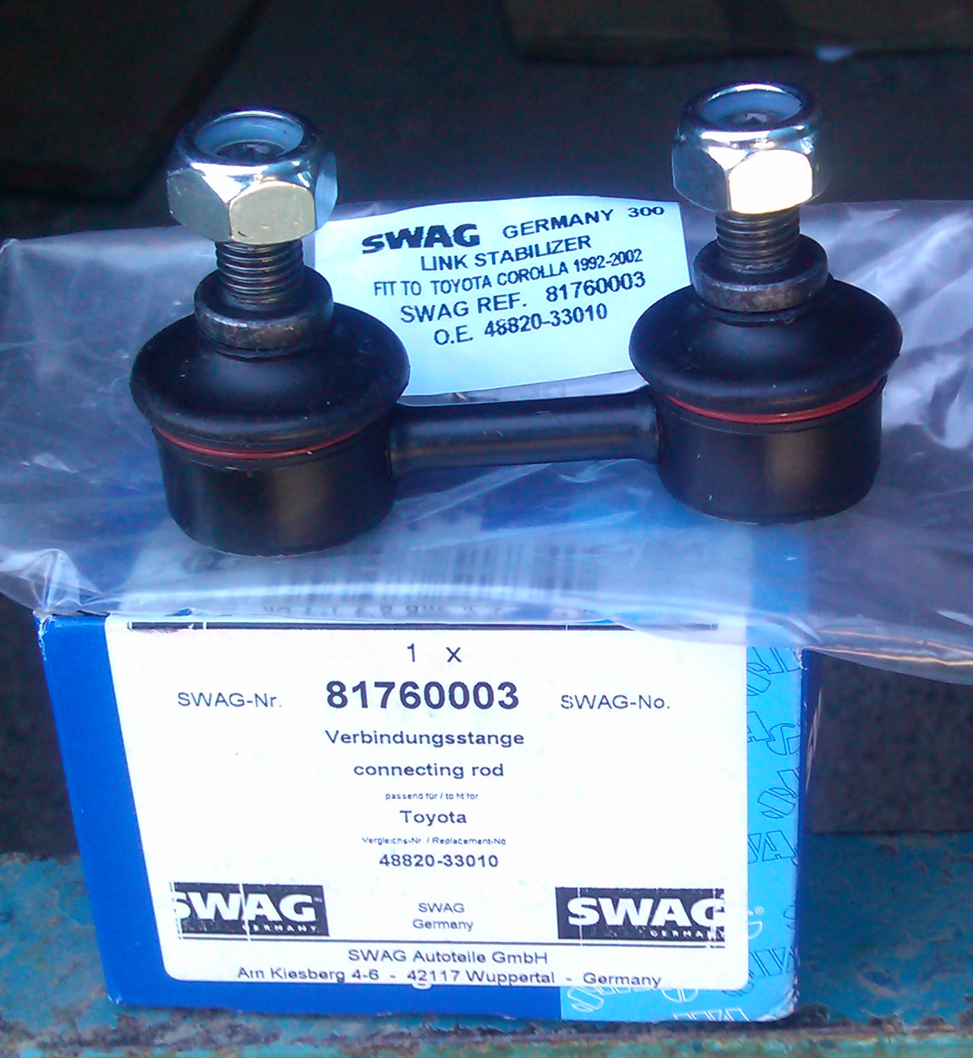

Следующий номер это линки (стойки) стабилизатора поперечной устойчивости.
Партнамбер SWAG 81760003
Обратите внимание, что номерок сваговский. Оригинальный Тойотовский если найду, я потом напишу.
В качестве Сваг я уверен также, как вы во мне.... :)
Родные линки не стал ставить сами знаете почему.
Почему от Тойоты Королла, а не от Хюндай Лантра?
Хюндаевские на 5 мм. длиннее родных китайских, а от Тойоты прямо один в один.
Ходят тойотовские вроде как подольше.
И гайки на линках под нормальный ключ на 17, а не на 15, как у китайцев.
Вообще кто нибудь может объяснить, что это у китайцев за любовь такая к ключам на 15 и 18 ???
Самое смешное, что цена такая же, как у китайского оригинала.

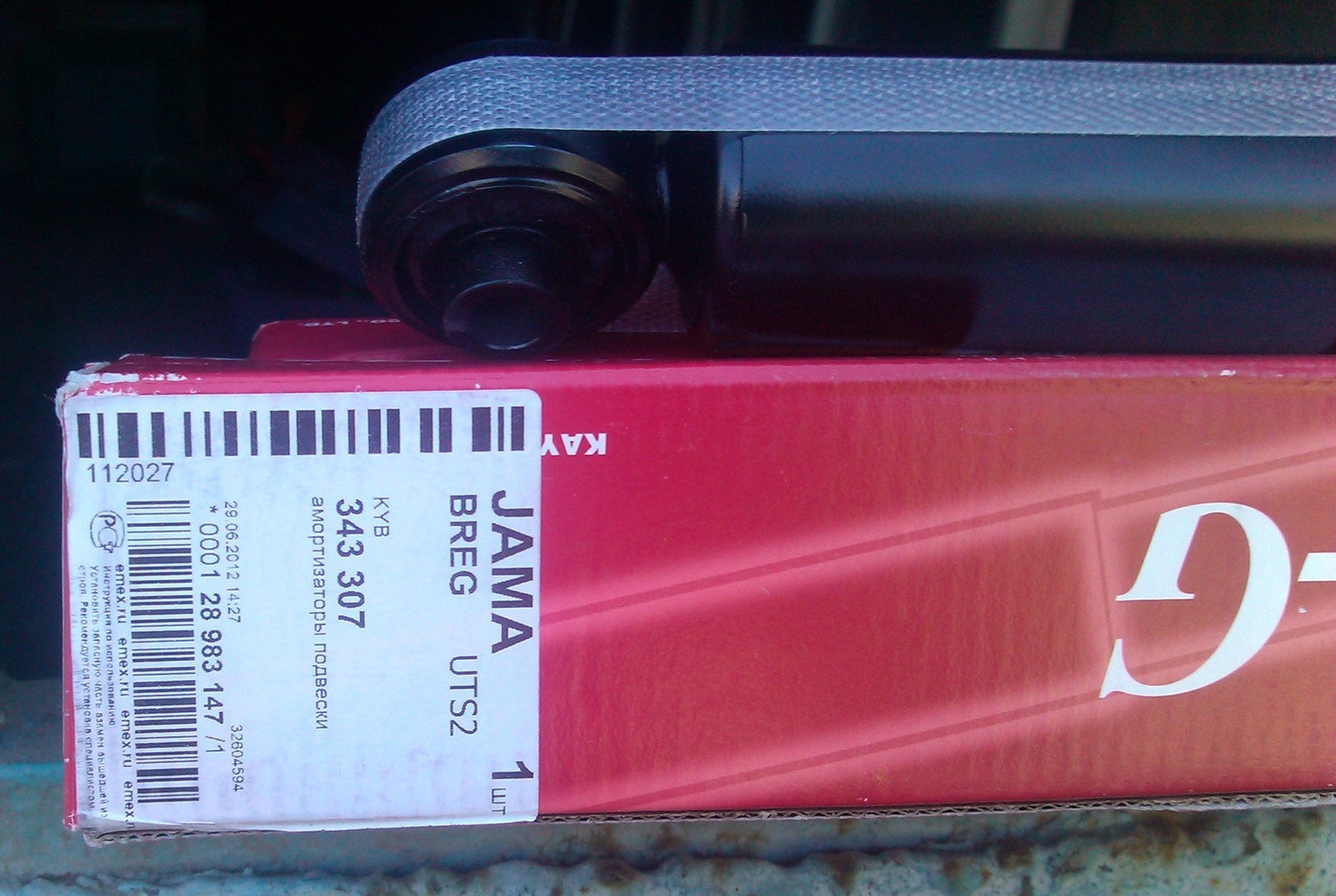

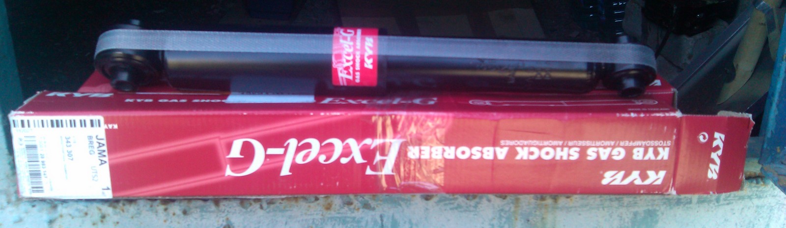

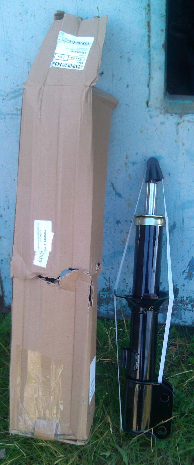

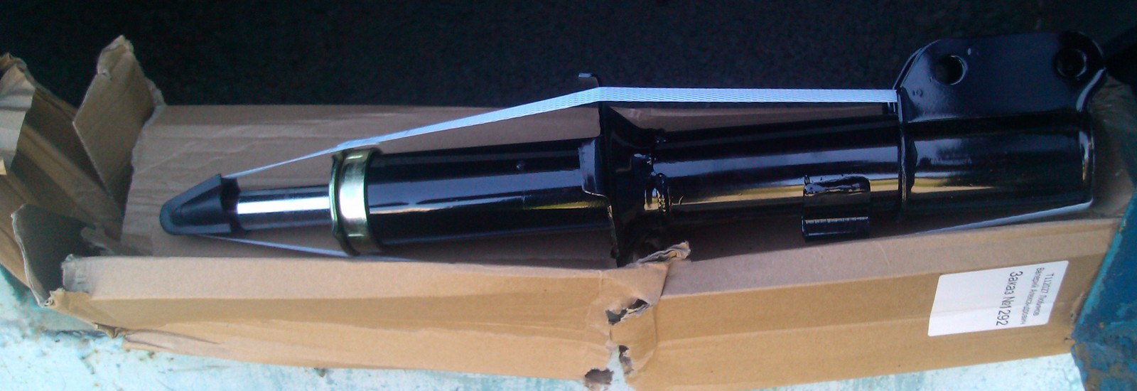

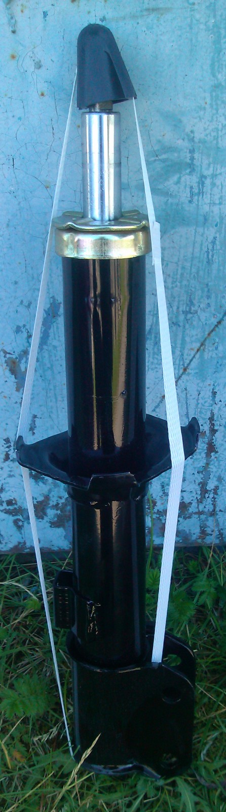

Стоковые передние аммо.
Сказать нечего.
Вернее есть чего, но это чуть позже.
Партнамбер S12-2905010 один и тоже для правого и для левого аммо.
Не забудьте переставить стойку держатель тормозного шланга и провода датчика АБС с родной стойки.
Кстати усилие на сжатие просто ппц. Чуть не обосрался пока прокачивал. :)

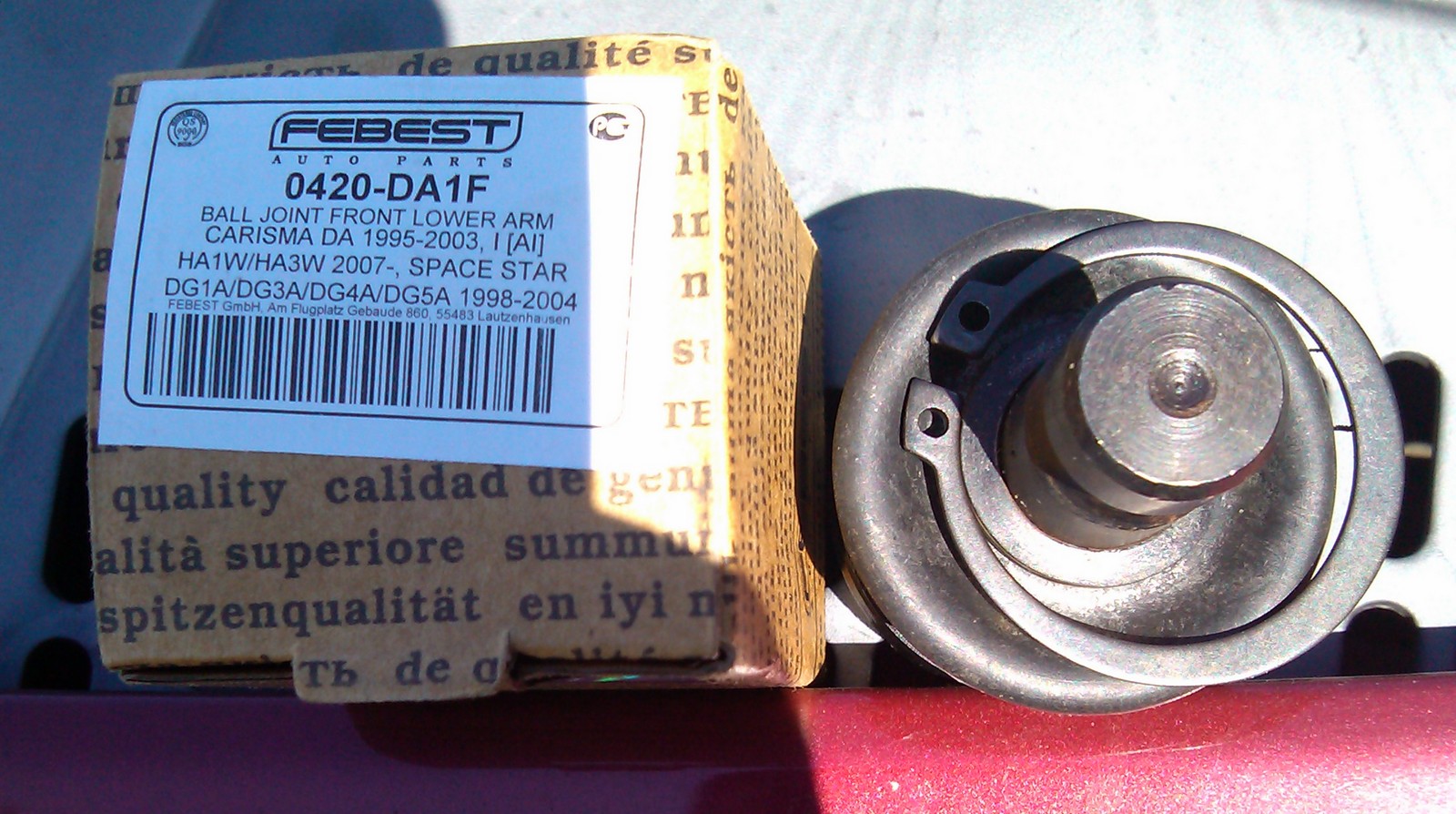

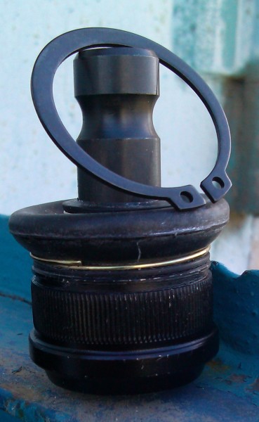

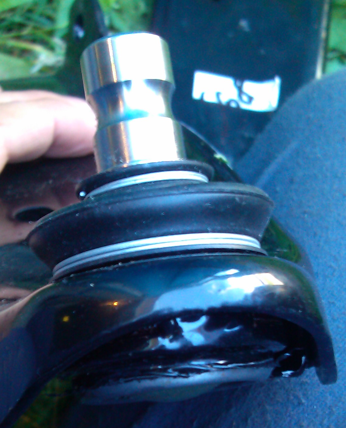

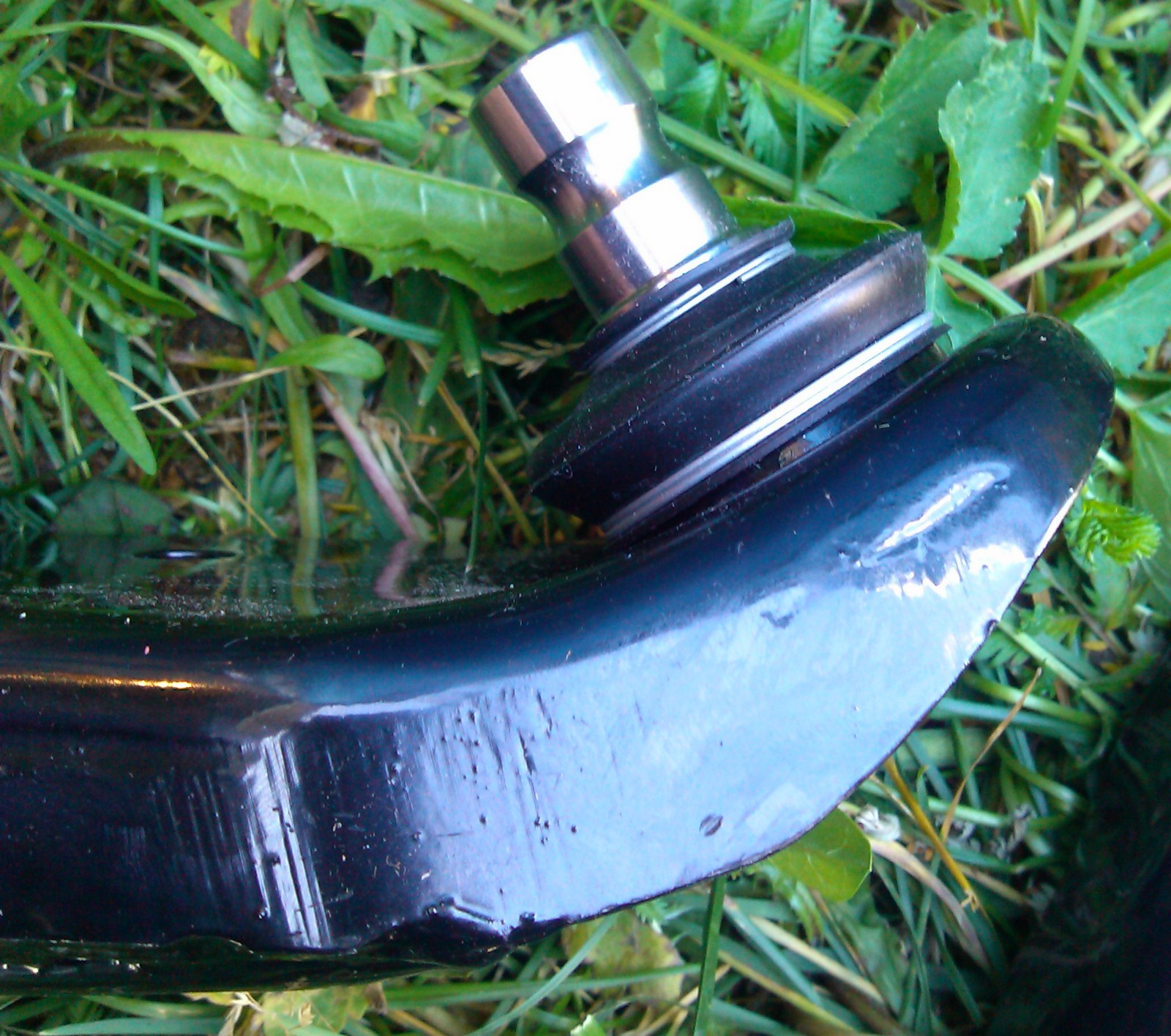

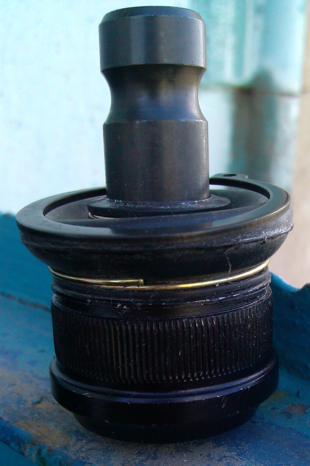

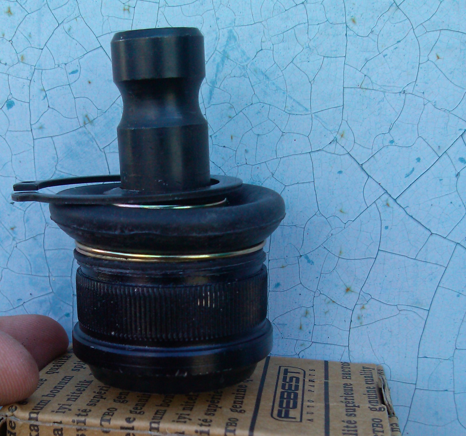

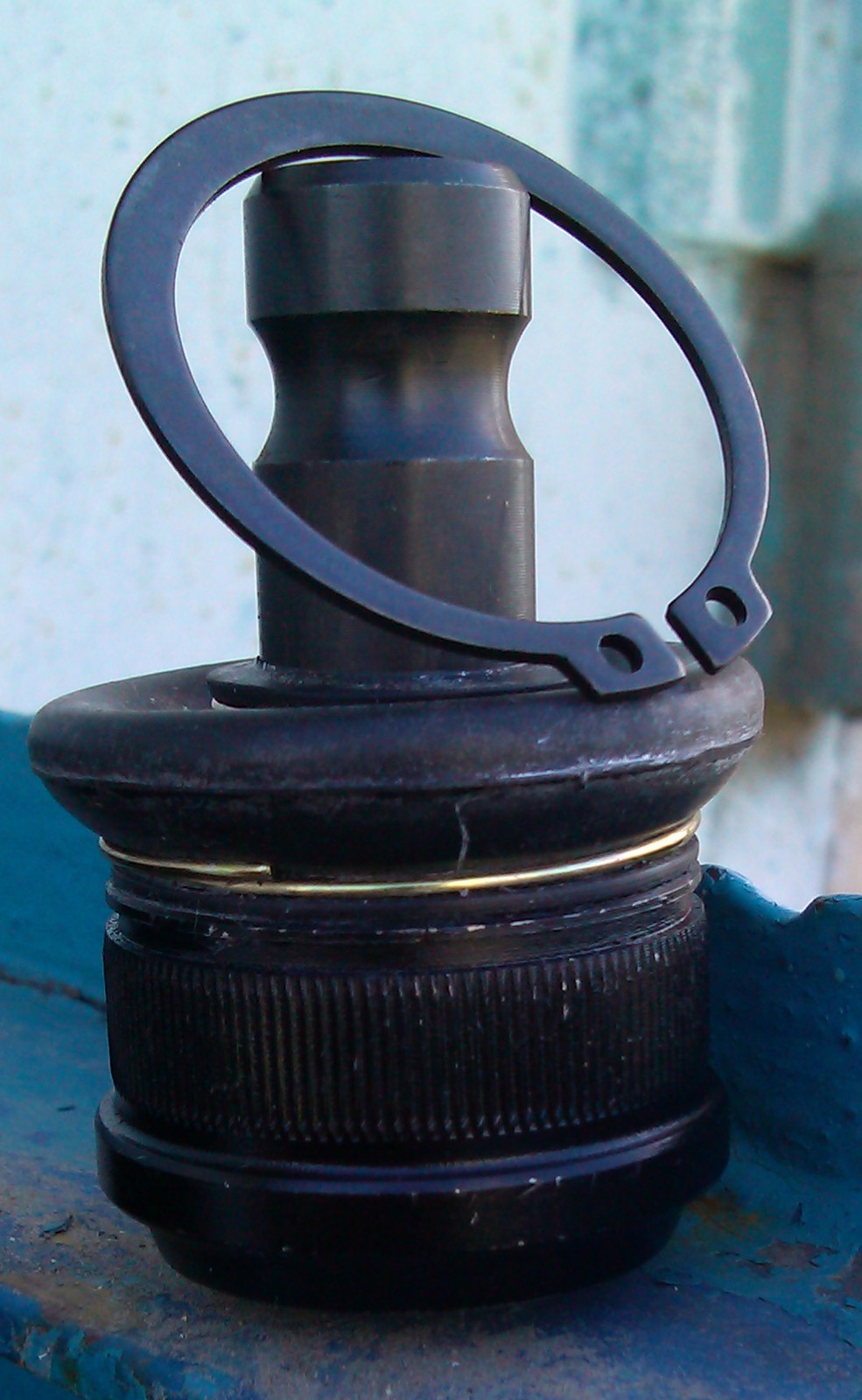

Шаровые опоры от Митсубиси Харизьма (Carisma), они же от Митсубиси Спейсстар.
Хорошо подходят по геометрическим размерам вместо родных Кимохиных шаровых опор.
Партнамбер FEBEST 0420DA1F
Родной Митсубисевский номер не знаю. Да это и не к чему, т.к. у джапанцев одна и та же модель митсубиси шла и с шаровыми по стопорный болт и с шаровым под гайку на пальце шаровой опоре. В общем этих узкоглазых фиг разберешь. А во фебест это сразу то, что доктор прописал.

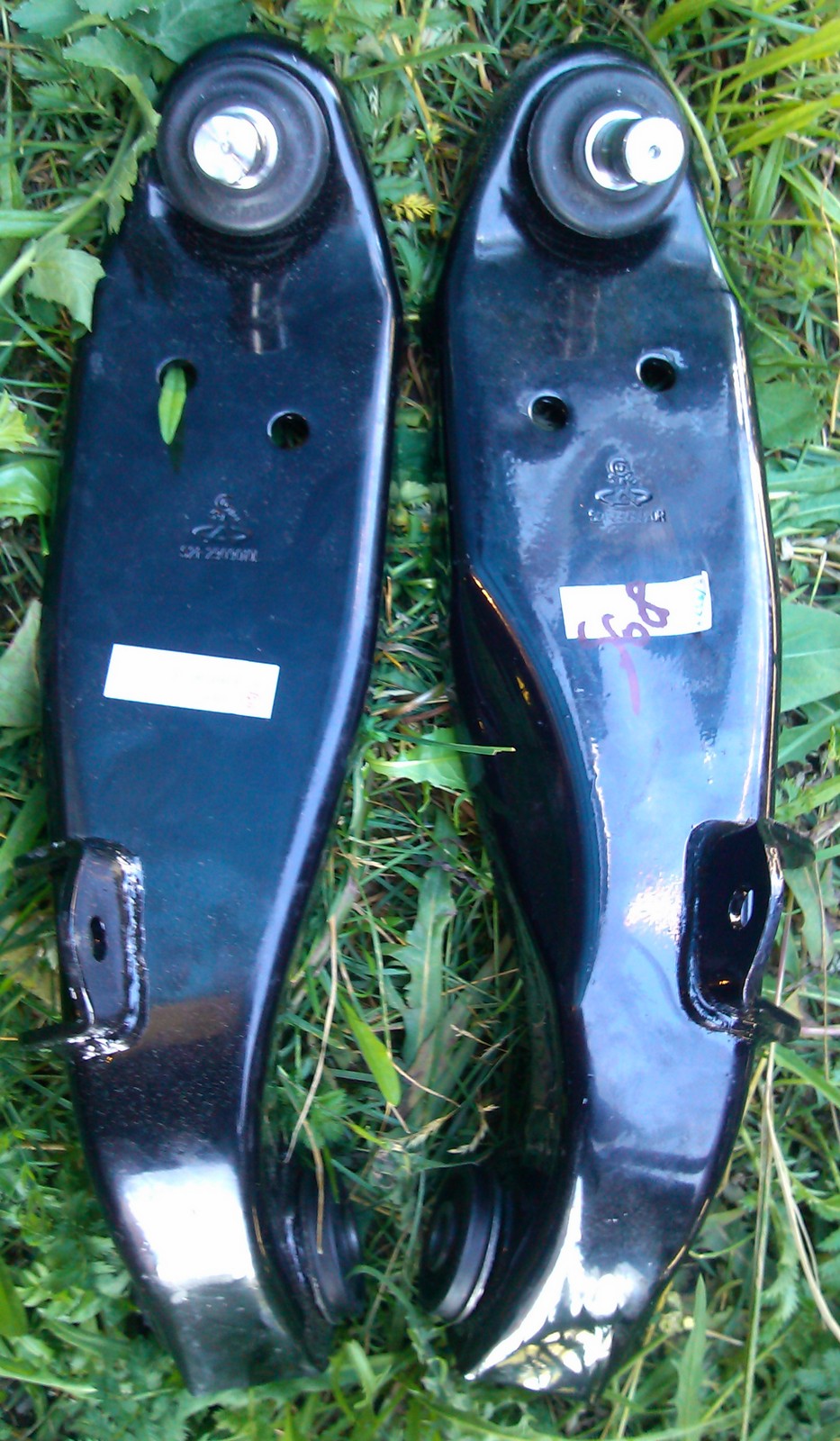

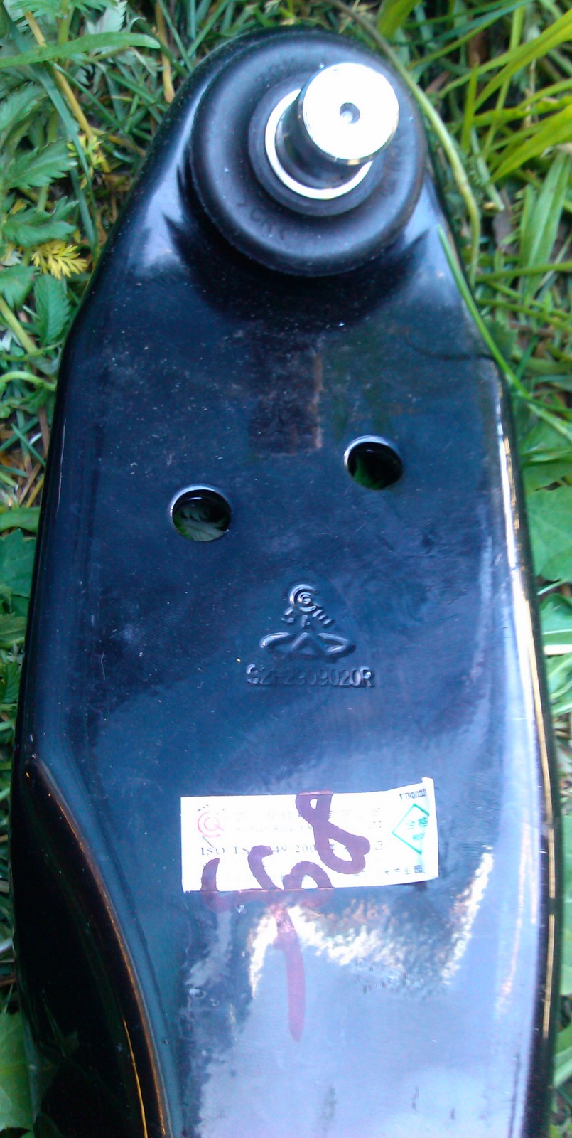

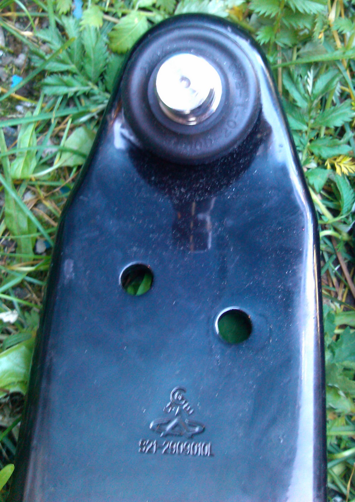

Рычаги передние на Кимо (Джаги).
Партнамбер S21-2909010 и S21-2909020, его видно на фотках
В сборе с шаровой опорой, которая прихвачена к рычагу на 2 сопли.

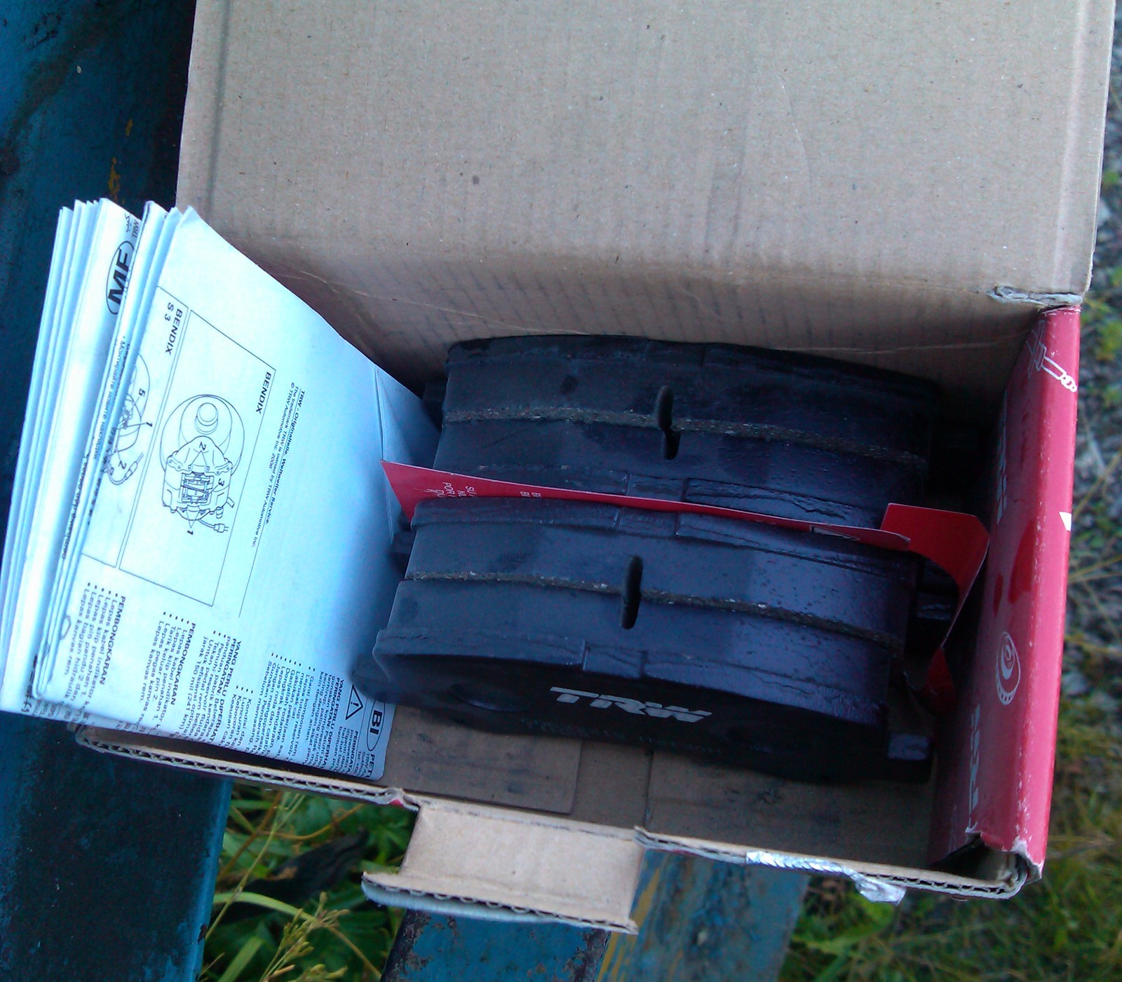

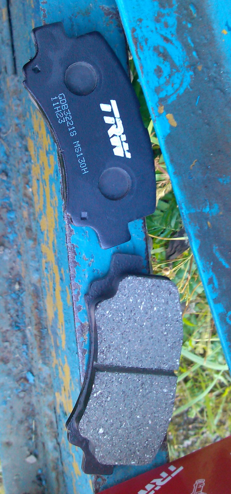

Передние тормозные колодки.
Брал от Сузуки вагон.
Партнамбер TRW GDB3221S.
Комплект нищий. Нет скрипунов и жестяных накладок. Пришлось снимать со старых колодок.
В следующий раз буду брать Лукас или Ремса.
