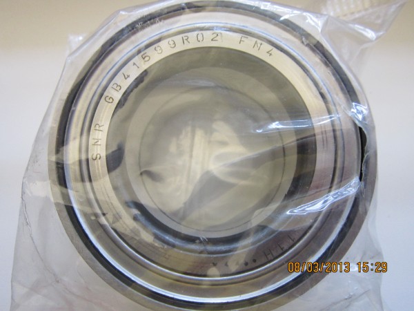

Загудел левый ступичный, вероятно укорило поломку то, что попал в яму (пробило лишь покрышку, диск и все остальное в норме).
Пробег 109 тыс.
Покупал два новых подшипника, но правый нормальный, пока не менял.
Фото аналога подшипника который установлен. Тяжелый, ради интереса взвесил - вес его 590 грамм. Родной не взвешивал. :-)

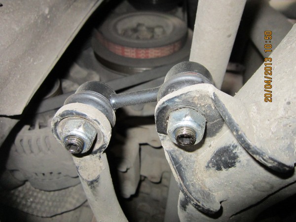

Замена стоек стабов на турецкие TEKNOROT, ставятся на авто TOYOTA COROLLA спереди.
Стали как родные.
Маркировка TEKNOROT T-410.
Цена 180 грн за пару.

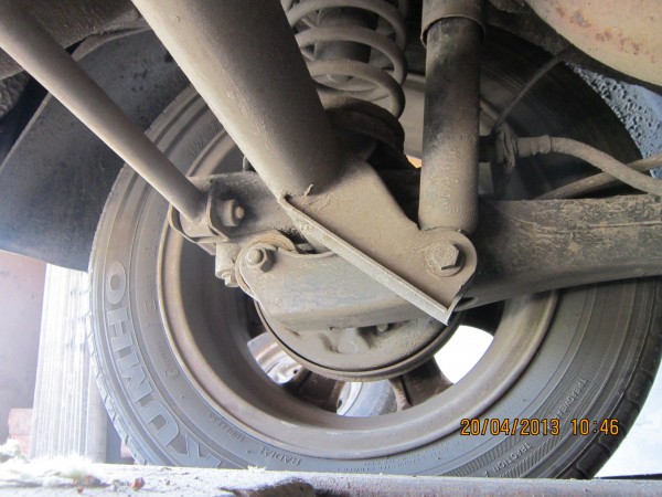

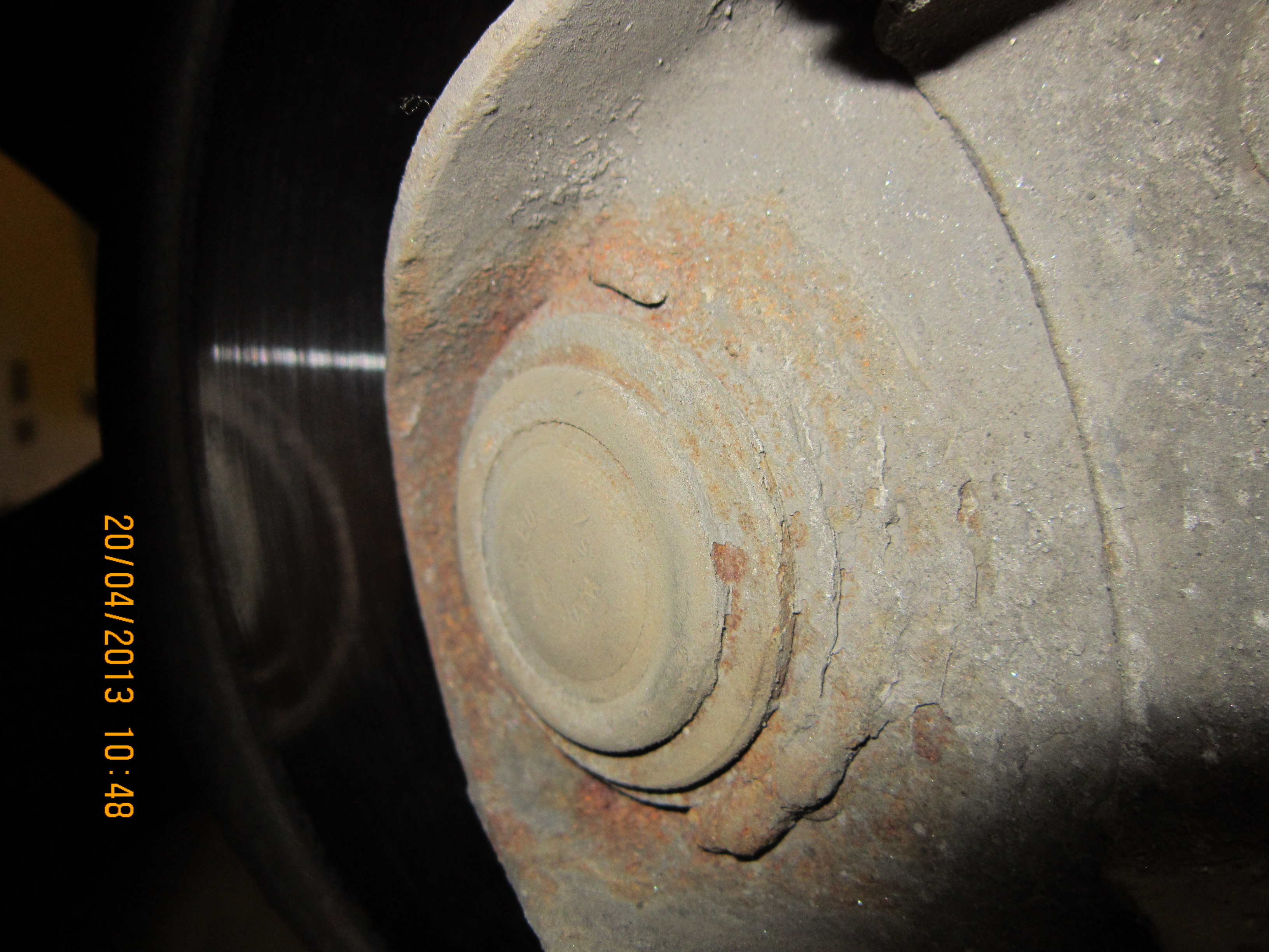

Прошло почти 3 года владения Кимохой.
Как раз заехал просмотреть ходовую и днище, сделал немного фото.
Смотрел, вроде проблем со ржавчиной не заметил. Разве что выхлопная ржавеет. :-)
Антикор не отпадает, крепко держится.
Новые стабы.
Задняя подвеска, недавно установленные новые рычаги.

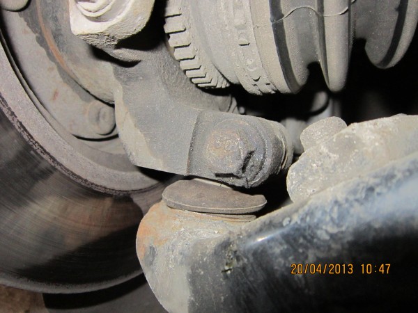

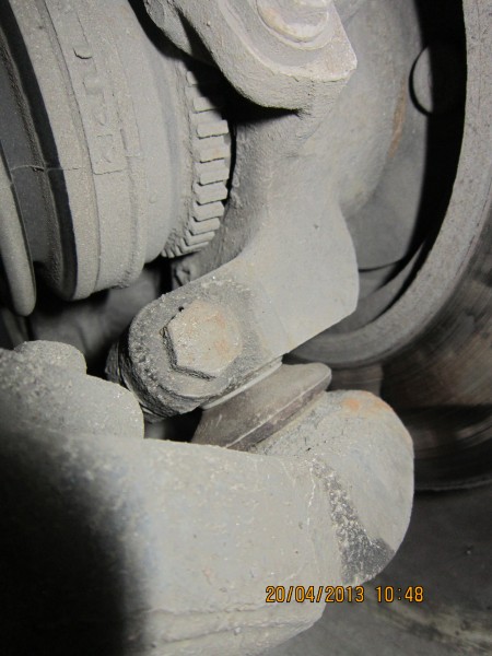

Переделанные шаровые. Надо было покрасить.

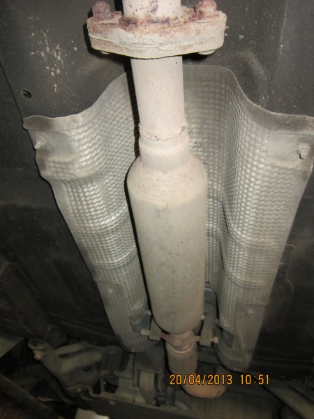

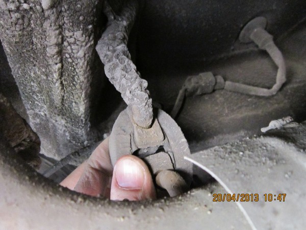

Выхлопная ржавеет.

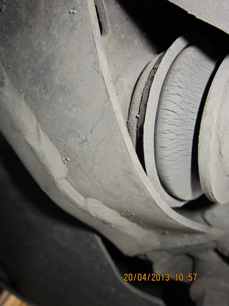

Резинка чуть потрескалась. Тоже на очереди.

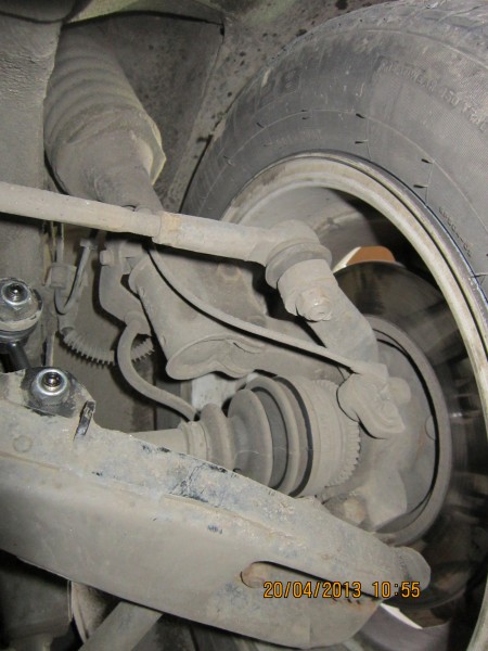

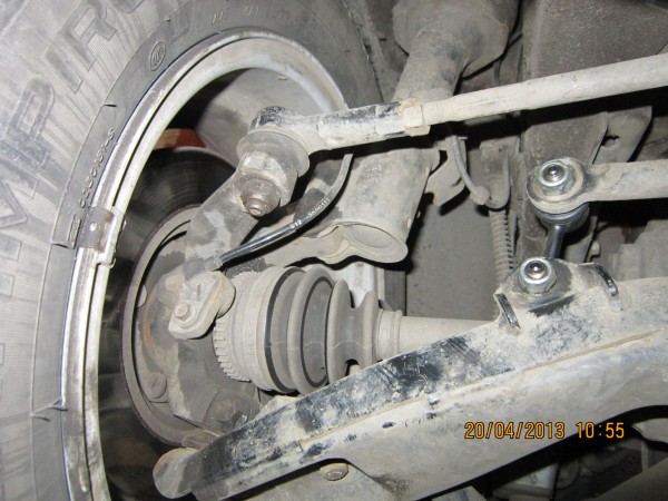

Собственно, передняя подвеска.

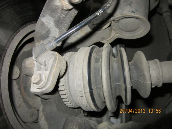

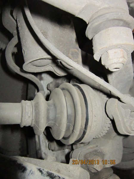

Пыльники приводов в отличном состоянии.
Рулевые наконечники - ни малейшего вертикального люфта. Пробег 110 тыс. Даже не знаю менять ли их.

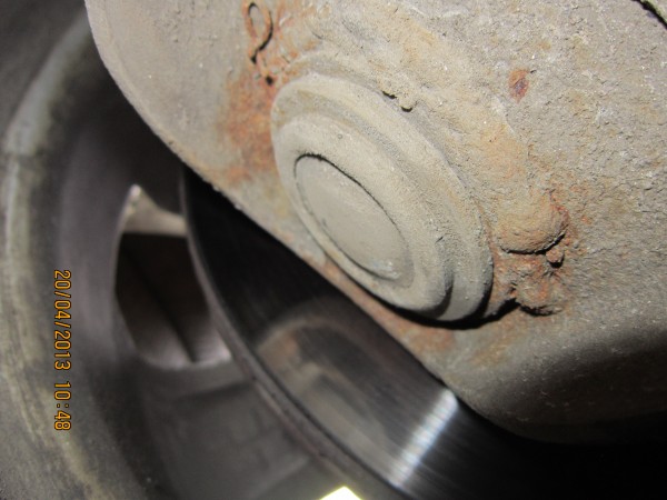

Так называемые "реактивные тяги". Требуют замены.

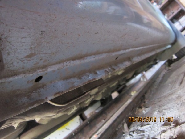

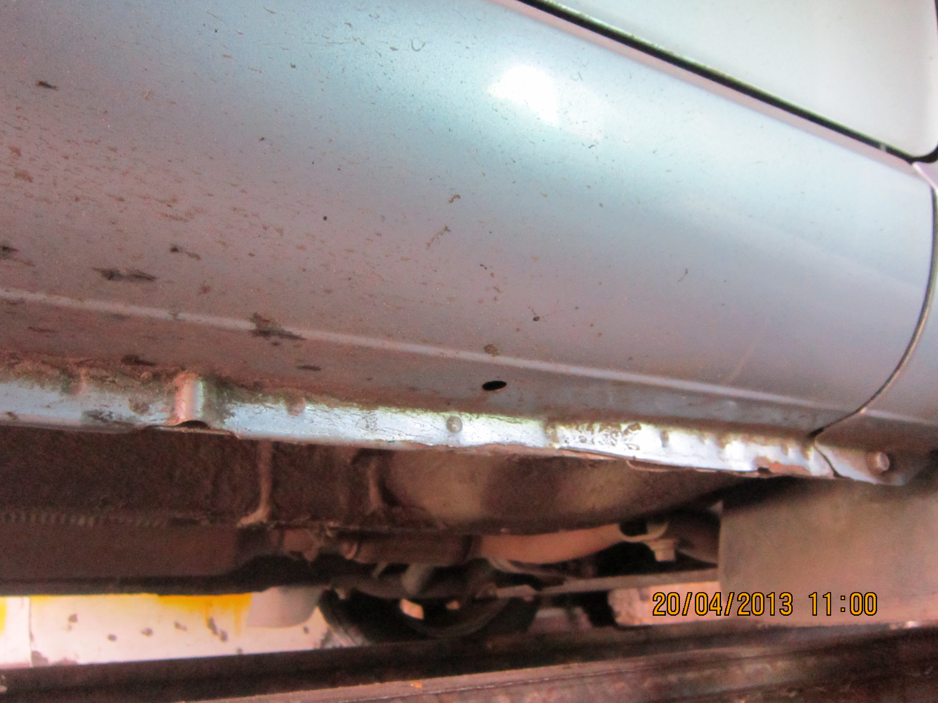

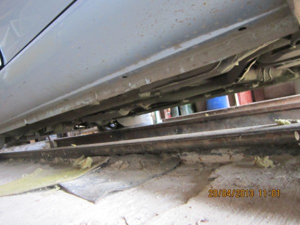

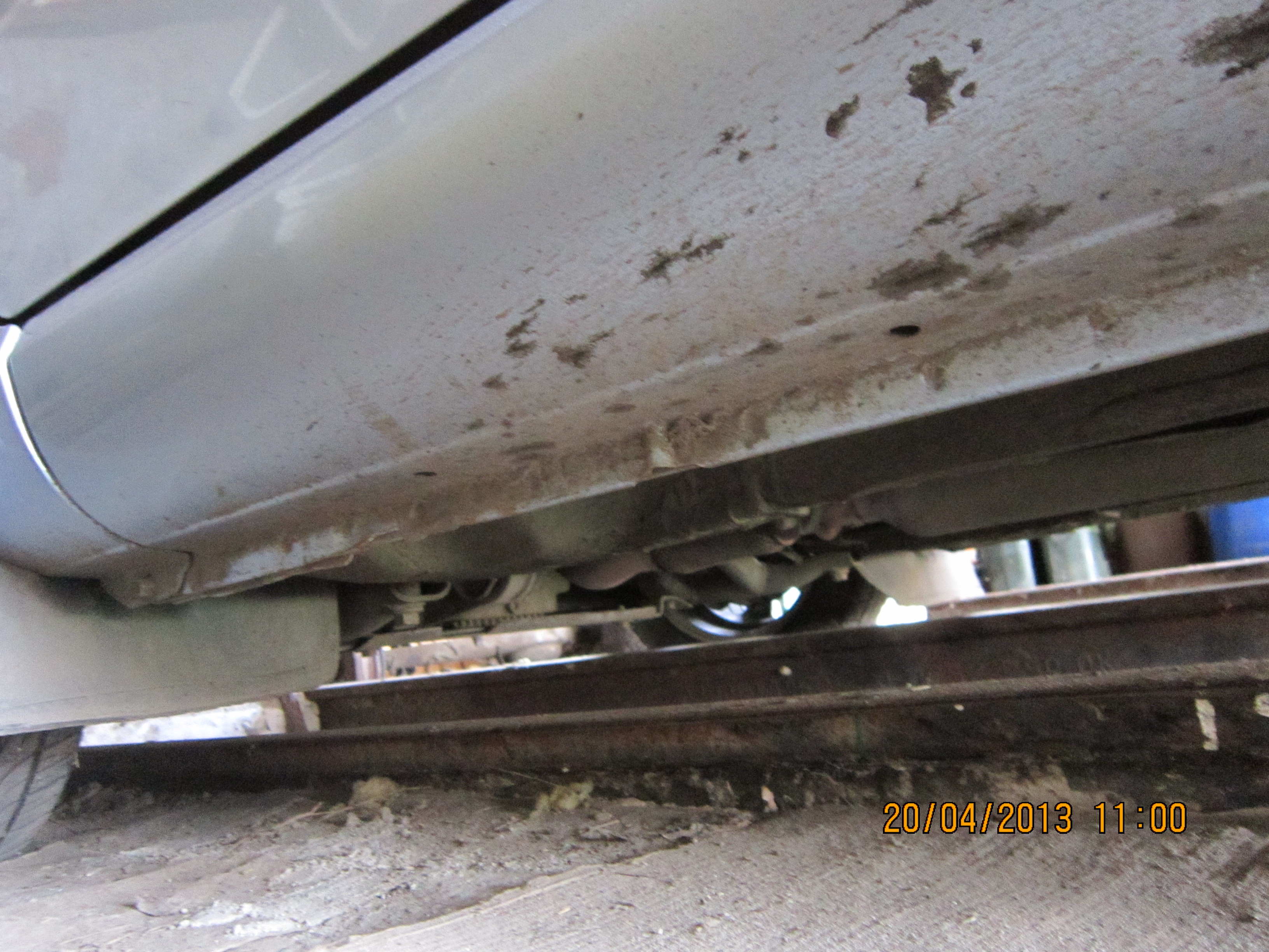

Пороги. Периодически посматриваю на состояние.
На фото на них сверху и в сгибах - это все грязь, смола и т.д. ржавчины нет. Прощупал пальцами, простучал резиновым молоточком, все в норме. Есть ржавчина на ребрах жесткости, будем антикорить.
Далее водительская дверь чуть приоткрыта, поэтому такая щель видна на двух последних фото.

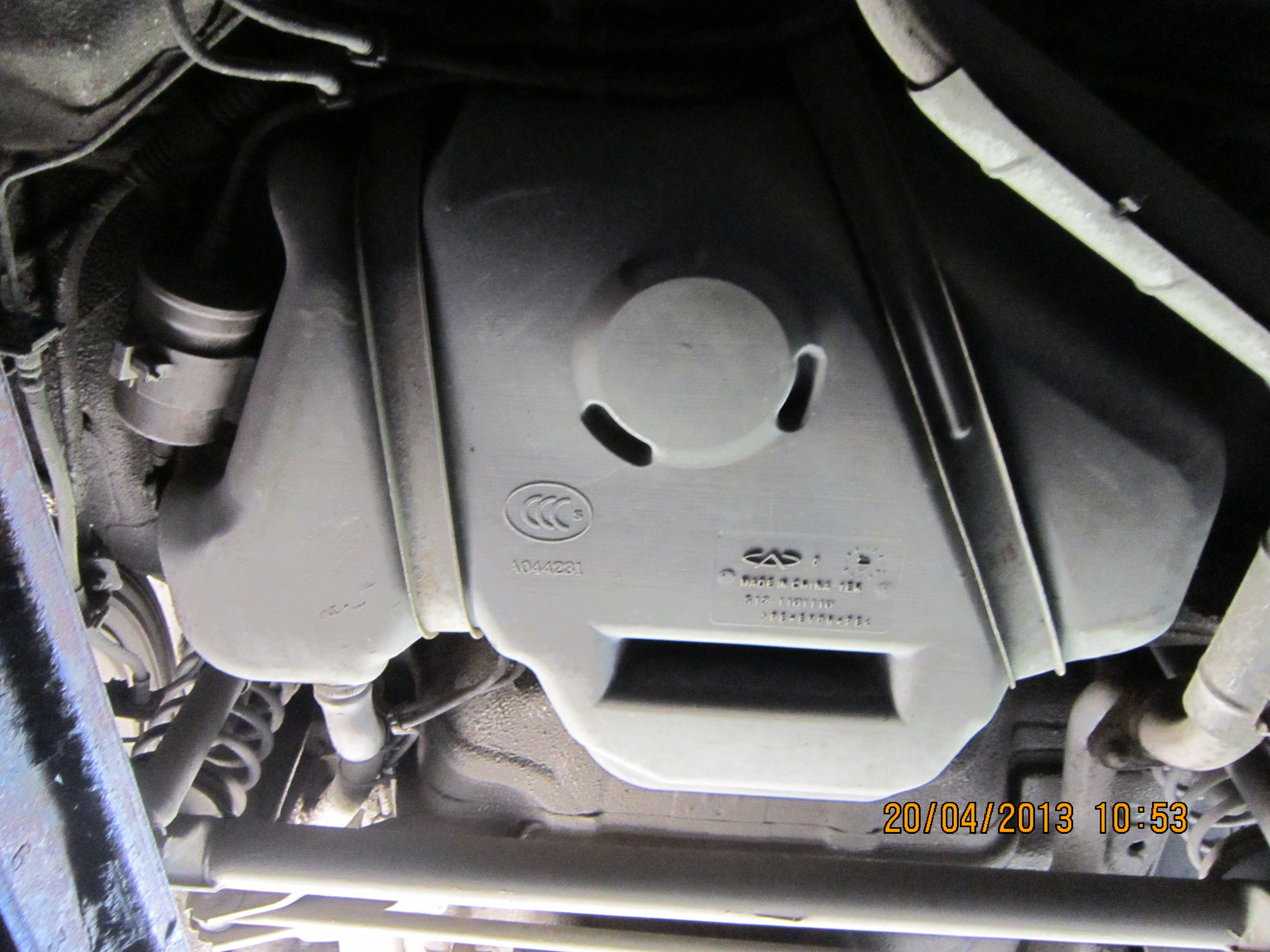

Вот он какой, бак у Кимох.
Вообщем авто нормуль, тем более за свои деньги. ;)

8-е фото, резинки, тоже начали разваливаться, заехал на авторынок купил похожие по 20 грн за штуку, от какого то тазика, их там вроде бы 5, все гуд....

Я ставил от ланоса,но они жестче родных.
