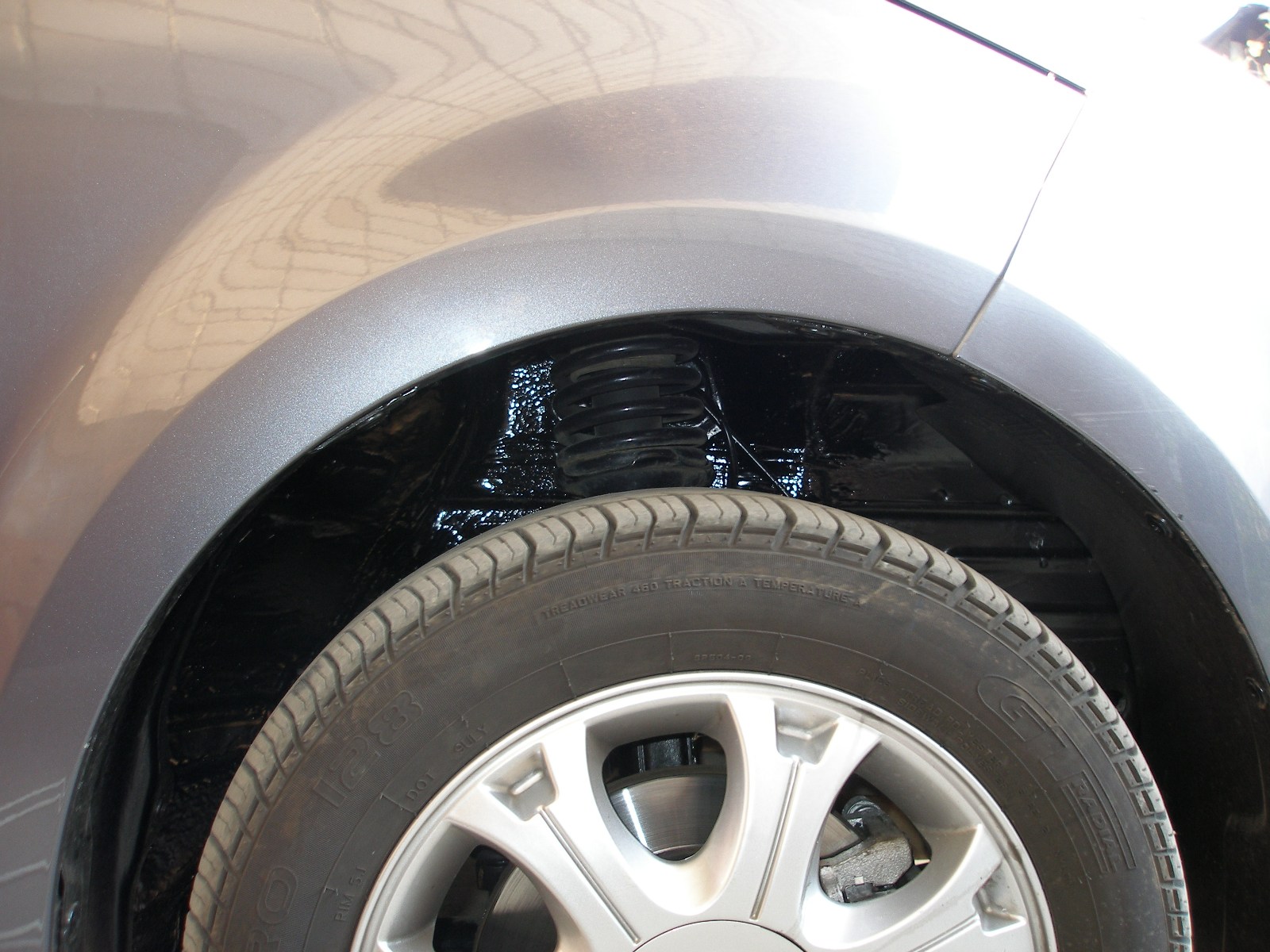

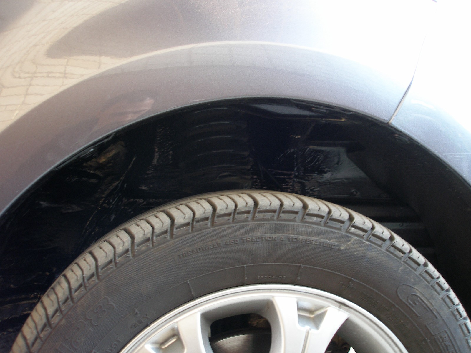

2. На этих выходных заантикорил передние арки, битумно-каучуковой мастикой - БИТУМНО-КАУЧУКОВАЯ МАСТИКА "ВЕЛКОР-СТАБИЛ" http://velvana.com.ua/antikorrozionnie_mastiki.html Результат - супер - камешков не слышно и стало явно тише. Обмазал в два-три слоя арки и по одному слою с двух сторон - штатные подкрылки. По ходу работы - крайне много времени уходит на чистку от грязи, и немного на обезжиривание. Сама покраска - не долго и не сложно, но время сушки между слоями - приличное. Важный момент - одевайте защитные очки, перчатки и что-то на лицо и волосы. т.к. мастика хоть и смывается, но не очень просто и гемморно потом отмываться. Наносится кистью и по итогу - ровное покрытие напоминающие слой пластика (матовое и ровное). Заодно промазал изнутри передние крылья и промазал в сторону передних дверей в один слой. Звук при постукивании явно стал более глухой, а не такой звонкий как был. Расход - примерно половина стандартной банки (1,8 кг), т.е. около 1 кг. На следующих выходных сделаю задние арки. Хотелось бы сделать и днище, но нету у меня места где поднять машину, а лазить под ней ставя её на чурки и кирпичи - как-то стрёмно...опасно это.

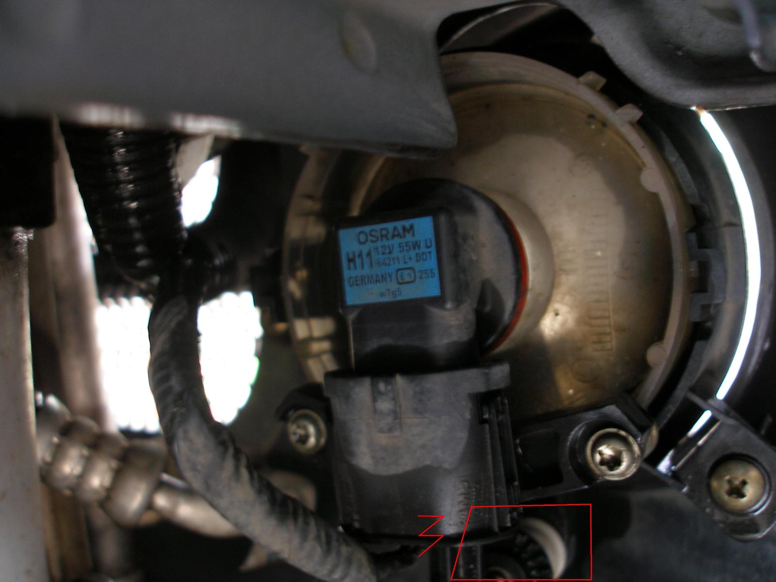

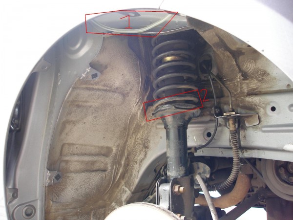

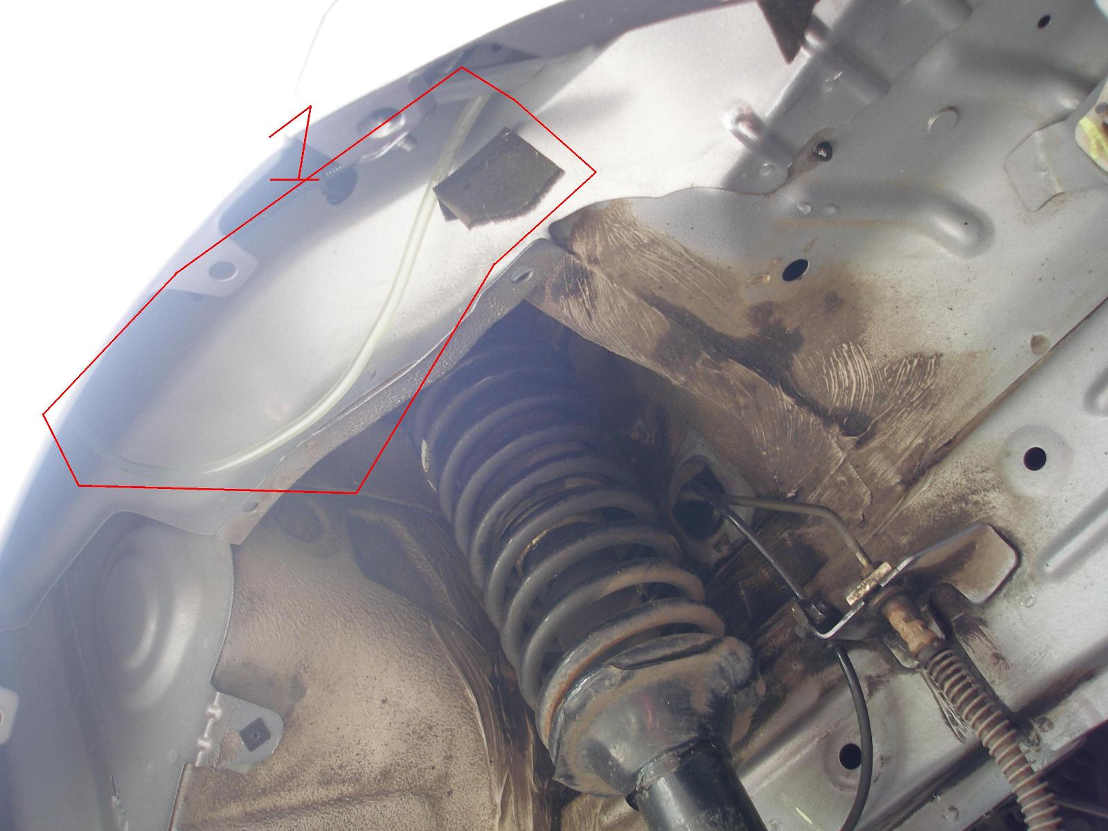

Нашёл дополнительный источник стука - трубочка для заднего стеклоомывателя (крыло со стороны водителя) болтается и стучит по крылу изнутри - закрепил её. Сфоткал параметры противотуманки, на днях выложу фото её и фото того что получилось с процессом.
Также - заметил что два нижних витка пружины - сплющиваются между собой, т.е. пружина на этих витках уже не круглого сечения, а сполюснутого, не знаю - черевато это чем-то или нет...

Ну вот и фото:
Цифра 1 - тот самый источник дополнительных стуков, не закреплённая нормально трубочка подачи жидкости от бачка до заднего стеклоомывателя
Цифра 2 - то самое место где "расплющены" два витка аммо
Цифра 3 - регулировка противотуманок
Остальные фото про антикор

И дождался я дождя, и дождался я луж, и дождался я ТИШИНЫ от передних арок (про камешки понятно было уже после первого выезда, выезд из дома по грунтовке с посыпкой мелкого гравия). Теперь слышно трение воды в задних арках. Надо делать задние. Всем кто этого не делал - сделайте сами. Не платите за это деньги дядям васям (в прошлом году антикор днища стоил 500 грн я спрашивал). Банка антикора 1,8 кг (хватит на все 4 арки) - на Велване (магазине есть при заводе) стоит 28,5 грн. На всё днище ну не больше трёх банок уйдёт, и есть фасовка по 4 кг, что будет ещё дешевле в итоге. Только ехать конечно далековато...левый берег, промзона....но оно того стоит, никто кроме тебя самого не сделает хорошо и качественно.
