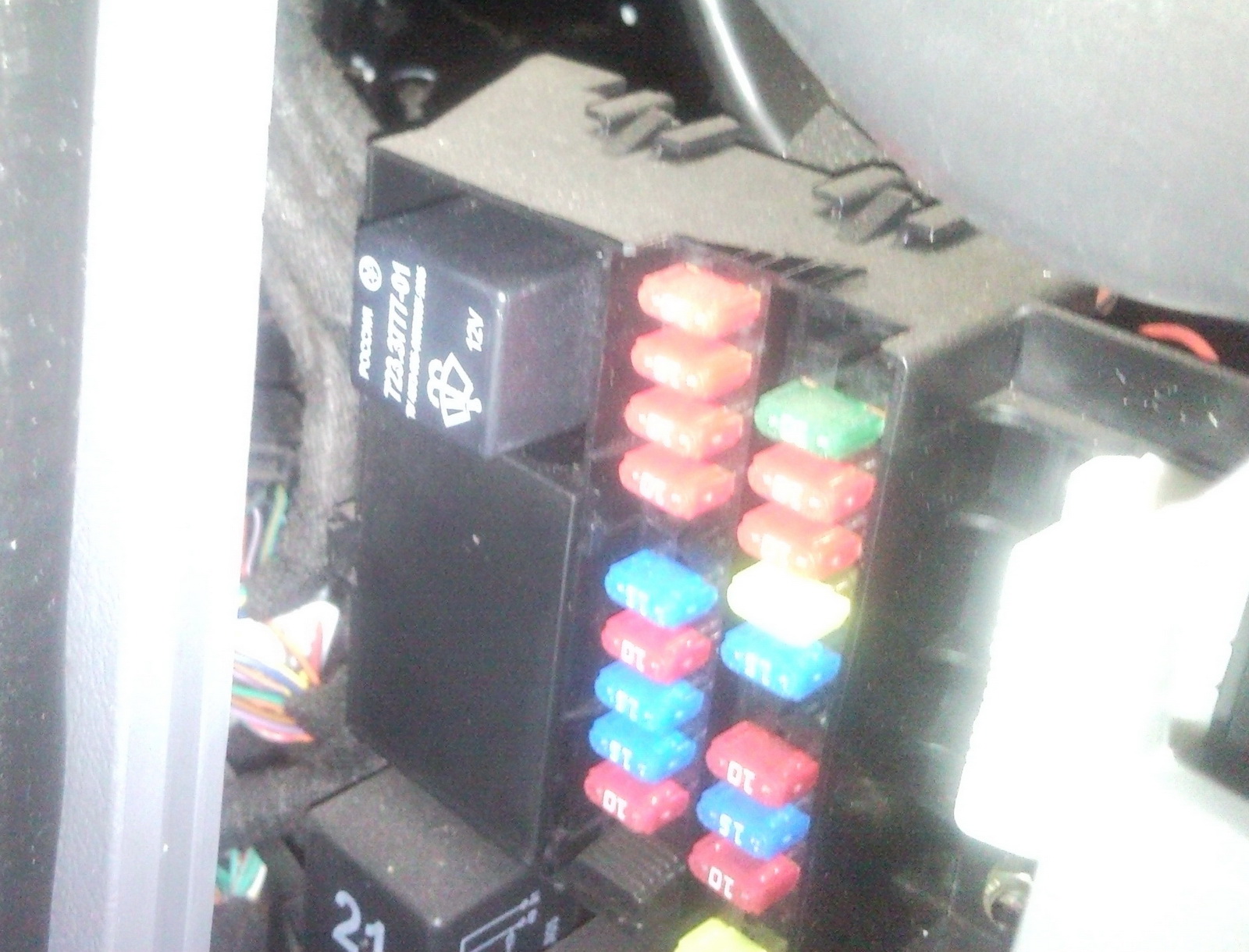

На выходных поехал на рынок... Купил "множитель" на гнездо прикуривателя (тройной) с юсб, на днях повешу на скотч двухсторонний под торпедо (фото - будут после установки). Цена вопроса - 60 грн. Просили сначала 90! Офигеть дурят нашего брата! :) Заменил резинку на заднем "дворнике", правда слабо помогло, поскольку критичен именно прижим щетки к стеклу, а у нас он не ахти и в четырех точках всего... Цена (графитовой резинки) 30 гривен - 60 см. Для заднего дворника хватит на два раза. :D По совету "бывалых" ;) куплено и установлено реле с изменяемой задержкой для дворников... Номер ни хрена не совпадает с тем, что давали советчики... Мне попался номер 723.3777-1. Заменил за 20 секунд - все нормально работает... :) Правда регулирует от 0.5 сек до минуты, а не до полутора как говорилось, но и этого диапазона "за глаза" хватает. Цена - 70 грн.

А можно, по подробние про реле... Как регулируется интервал?

а можете фото этого самого реле?)

Регулируется также как описывали Мыссык и иже с ним... Включил прерывистый режим, выключил подождал сколько нужно, включил снова.Вуаля. От взмаха до взмаха проходит столько времени сколько ты ждал. Задержка между работой форсунок до начала работы щеток 0.5 сек. Фото пожалуйста
Вложение:
SNC00096-1.jpg [ 476.74 КБ | Просмотров: 4779 ]
в установленном виде. Там и номер виден.

А можно будет заново перепрограммировать? Ну если с первого раза не понравится время прерывания.

После выключения зажигания значения сбрасываются на стандартные.
