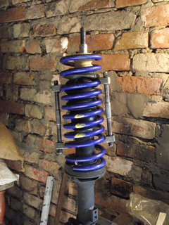

Ну и опиши установку вазовской пружины? Что за резиновая проставка снизу стоит?

Стойка сделана так, что можно ставить любую пружину диаметром до 120мм.
