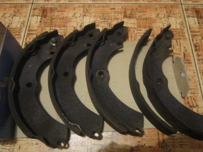

Повідомлення Re: Бортовой журнал Sergey G
Поездив после замены колодок, отмечу:
- барабаны устанавливались с "шуршанием", по методу Motto, :) viewtopic.php?f=67&t=18038&start=180
- сразу после установки, тормозная педаль стала немного мягче.
- далее испытывалась практика Motto: "Когда собрали всё, одели колесо. Прохватываем по дороге пару километров, на как можно большей скорости. Затем резко пикируем на обочину, выскакиваем и щупаем барабан. Если он нагрелся градусов до 50-60 (терпят пальцы), это успех. А если он не нагрелся вообще, но тормоза и регулятор работают, значит ты вообще красавчик."
барабаны были теплые. :-)
- поездив день, проехав десяток км, тормоза стали практически как и ранее, стал меньший ход педали, вернулась былая информативность.
Ручник берет на 4 щелчка.
Исходя из всего, все в норме, регулятор стал на нужное место.
Далее следует все-же обновить пружинки и тормозной цилиндр.
Старые колодки. Все пробовал оторвать, одна легко поддалась на это, еще и трещинки есть в накладке. Вовремя поменял.
