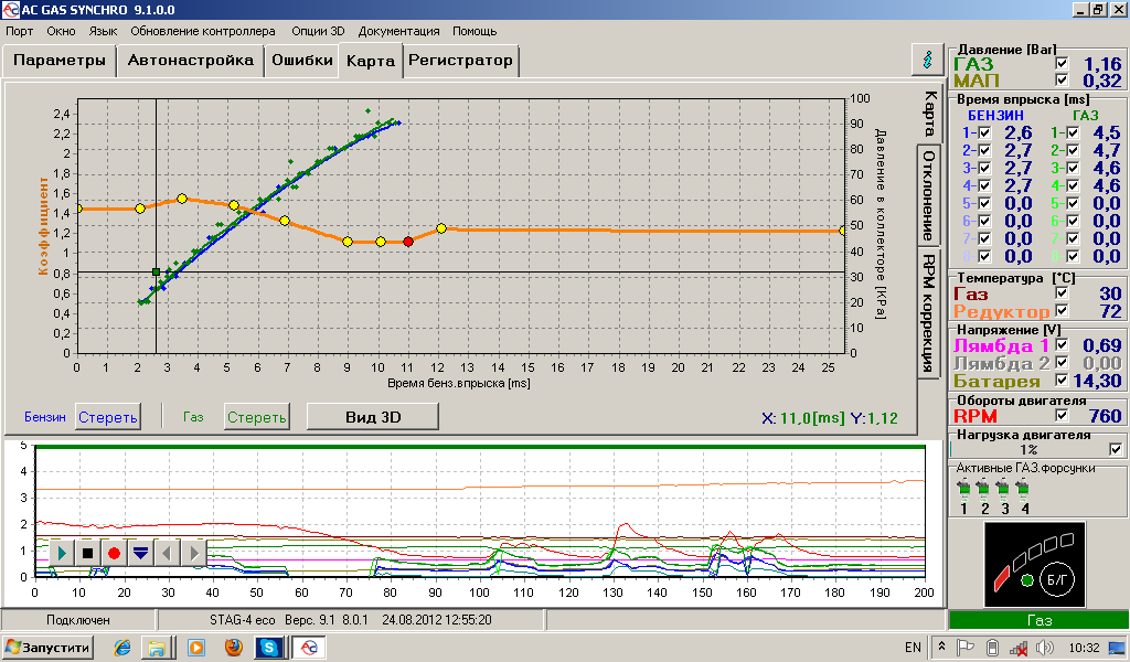

пришла платка usb to com
http://www.aliexpress.com/item/Wholesal ... 82268.html
и начал корректировать мозги газу.
По совету одноклубников поднял давление в редукторе при нагретом двигателе до 1,15
запустил авто настройку, накатал бензиновую карту на ровном отрезке дороги на 4-й передаче в диапазоне до 4 тысч оборотов. Потом аналогично на газе и подкорректировал коэффициент что бы совпадало.
теперь буду делать замеры по расходу.

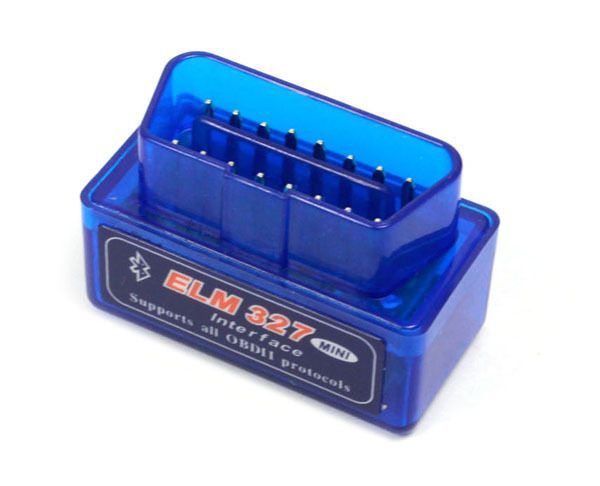

прикупил себе, устройство мини, и включается над бардачком не мешая закрывать и открывать его :cars:
Вложение:
611396641_539.jpg [ 27.06 КБ | Просмотров: 3899 ]
смотрел через ScanMaster-ELM v2.1 топливную коррекцию, долгосрочная 3,1%
краткосрочная на газу прыгает при езде от -1% до 4%
на бензине от -3% до 1%
на холостых на газу при не прогретом 10-12%
на бензине 1-2%
