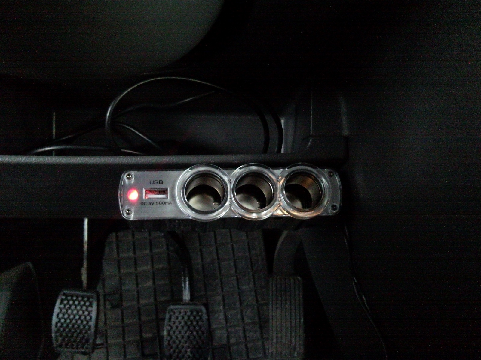

Установил все таки тройничок на прикуриватель, о котором писал выше...
Вид до установки , в упаковке...
Вид после установки

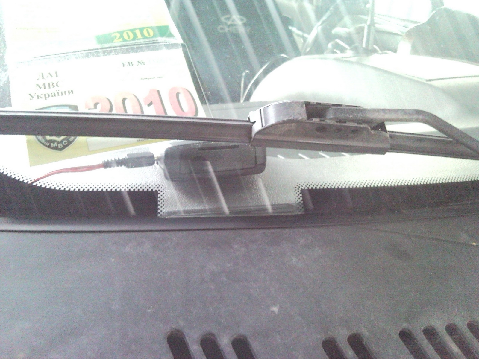

А также нашел хорошее место для установки антирадара. Четко попадает в промежуток между закрашенными частями стекла.
Антирадар установлен на "липучку" которая в свою очередь приклеена двухсторонним скотчем к торпедо...

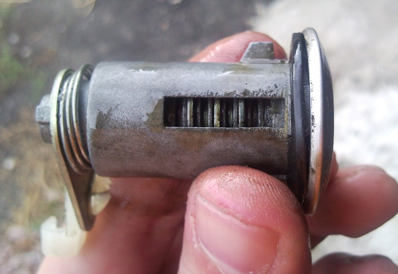

Так же нашел время, чтобы разобраться наконец с заклинившим задним замком (дверь багажника). Все оказалось просто. Снимается задняя панель(она на клипсах держится). Снимается тяга. Вынимается Г-образная металлическая пластина которая удерживает замок и сам замок вынимается....
Клинят пластинки которые видны на фото. "Разработать" их не составляет труда... Вуаля - замок "фунциклирует" как новенький... :)
