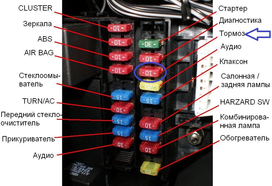

Сгорели две лапы стопа (верх ляда и правая ) грешил на предохранитель,а он там на всех как оказалось один,вобщем обошлось заменой,отдельное спасибо всем помогающим с viewtopic.php?f=29&t=7647&p=638091#p638091 в общем вспомнил "молодость " полазил сам...
