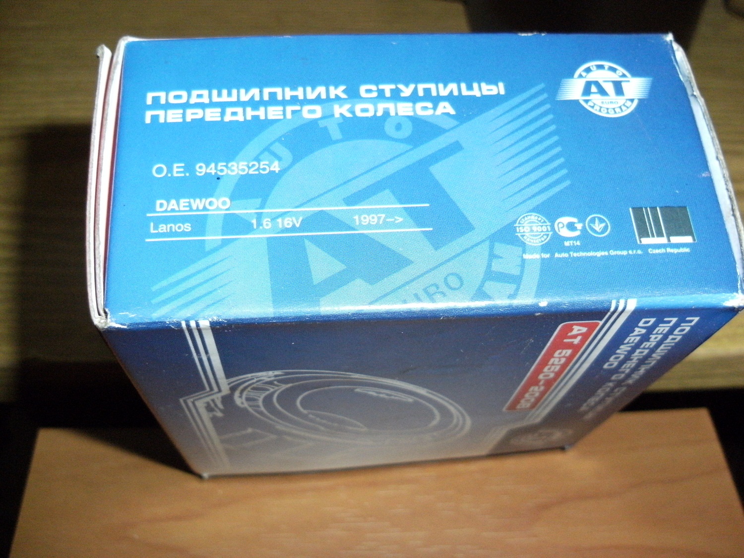

Попробуй с ЛАНОСА подшипнмк .Мне понравился.Если интересно намалюю номера.

дедушка юра написав:
Суб червня 04, 2011 16:55
Повідомлення Re: Бортовой журнал Мыссыка (Chery Kimo)
:-P
