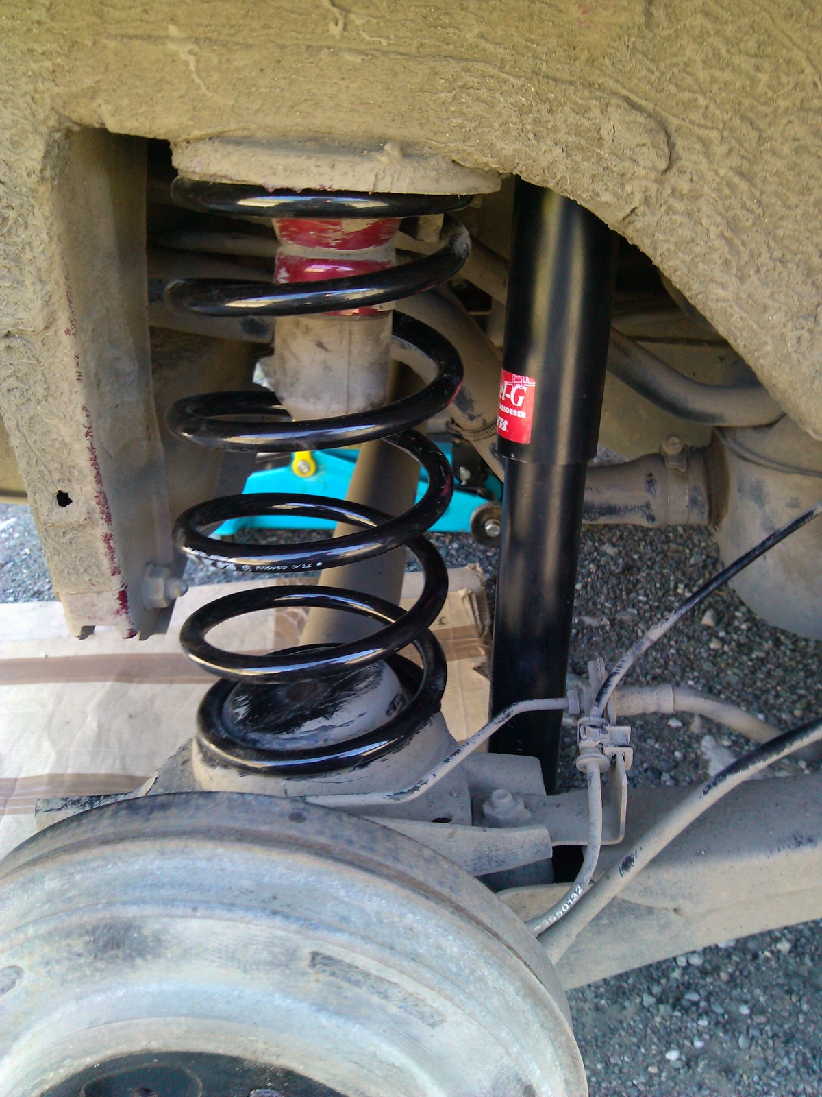

Повідомлення Re: Бортовой журнал Motto (Chery Kimo)
Motto написав:
Должно получится примерно как на фото ниже.
download/file.php?id=61054&mode=view
На сколько поднался зад и насколько стало жестче?
СЛИШКОМ ХОРОШО ТОЖЕ НЕХОРОШО!
Чет липня 18, 2013 13:25
На 3,5 см. зад поднялся.
Жестче стало прилично, зато пробоев не стало.
На стоковых пружинах 2 пассажира сзади или килограмм 100 в багажнике и машина практически ложилась на отбойники.
3,5 см не критично, т.к. пружины у тебя уже по-видимому достаточно просевшие. А незначительные трещины и маленькие выбоины в асфальте не дают постоянных ударов - эффекта "табуретки"?
Очень пристально рассматриваю твой вариант доработки задка, только с амортами для седана: пружины уже куплены, выбираю м/у газ-маслом и просто маслом. Интересует насколько седановские мягче "сарайских". Разница в нагрузке на заднюю ось где-нибудь не приводится?

Сегодня лазил в задние тормоза (об этом я еще напишу) и заметил.
На самом нижнем витке задних пружин, а пружины у меня стоят от Дайхатсу териос - RH6065, следы ударов витка об виток и следы удара отбойника об ограничитель.
А еще говорят, что пружины от Дайхатсу слишком жесткие и пробой практически невозможен.
Это при том, что машину не насиловал, максимум 3 пассажира сзади по 70 кг. каждый или 120 кг. в багажнике.

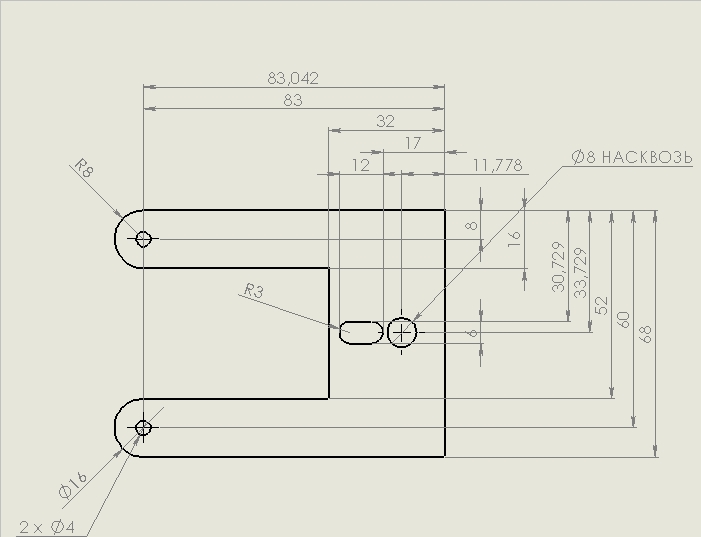

Motto написав:
Сломалось крепление видеорегистратора, не выдержал пластик...
Я задолбался покупать присоски - на солнце пластик сохнет и сыпется..
сделал такую приблуду, прилепил под зеркало...
Нед серпня 04, 2013 10:05
Повідомлень: 2206
Звідки: сан-харцызско
а тысячные миллиметра как мерял? "я же просил 400 капель валерианки... а здесь 402!"(громозека, тайна 3-й планеты)
Нед серпня 04, 2013 17:05
Малевал от руки, а 3D Solid проставило отакие размеры... 8-)
