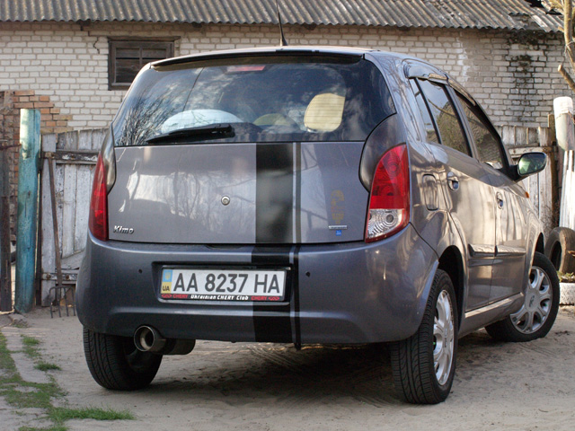

в пятницу поехал за оракалом родного кимовского цвета для осуществления маленькой "эротической"=) фантазии... но к сожалению такого цвета не было и я взял кусочек черного... долго думал что с ним делать и придумал))) качество исполнения конечно не на высоте, но теперь я точно знаю что не хватало моей киме))) буду искать нормальных мастерофф

А вот у тебя набалдашник выхлопной ну совсем впритык к бамперу. Он по нему не тарабанит?

ну то не набалдашник))) а сама выхлопная)))
нет. не барабанит. закреплена довольно жестко

Чет мне не очень на сером фоне черная полоса, задумка обалденная, вот сочетание не такое броское. :?
А если белую и по шире?

так и было задумано... хотелось чего-то красивого, но не броского... а сочетание графит с чернвм по всей машине - так что с художественной точки зрения все чики-пики))

Если не броского, тогда да :-P
