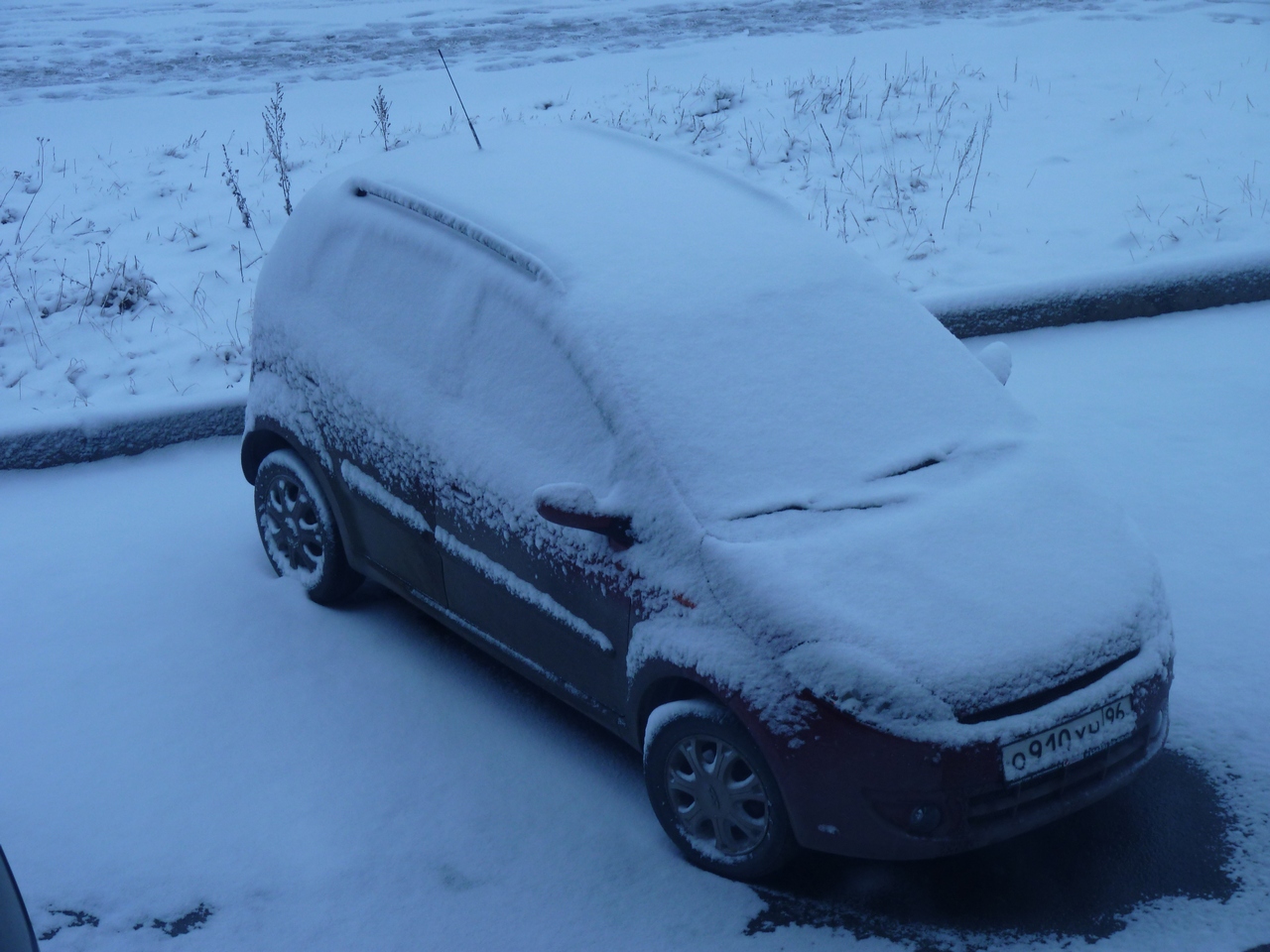

Вот моё машинко.
Суб квітня 24, 2010 20:30

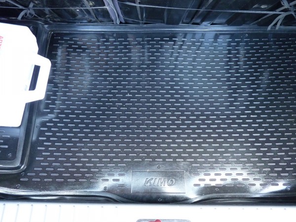

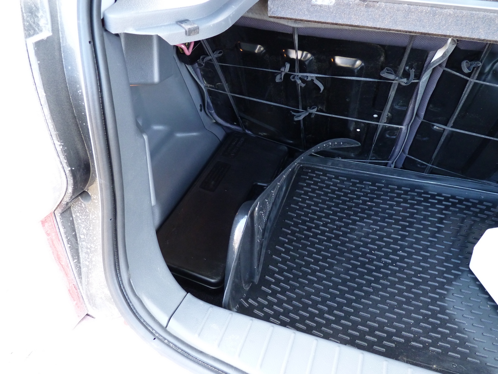

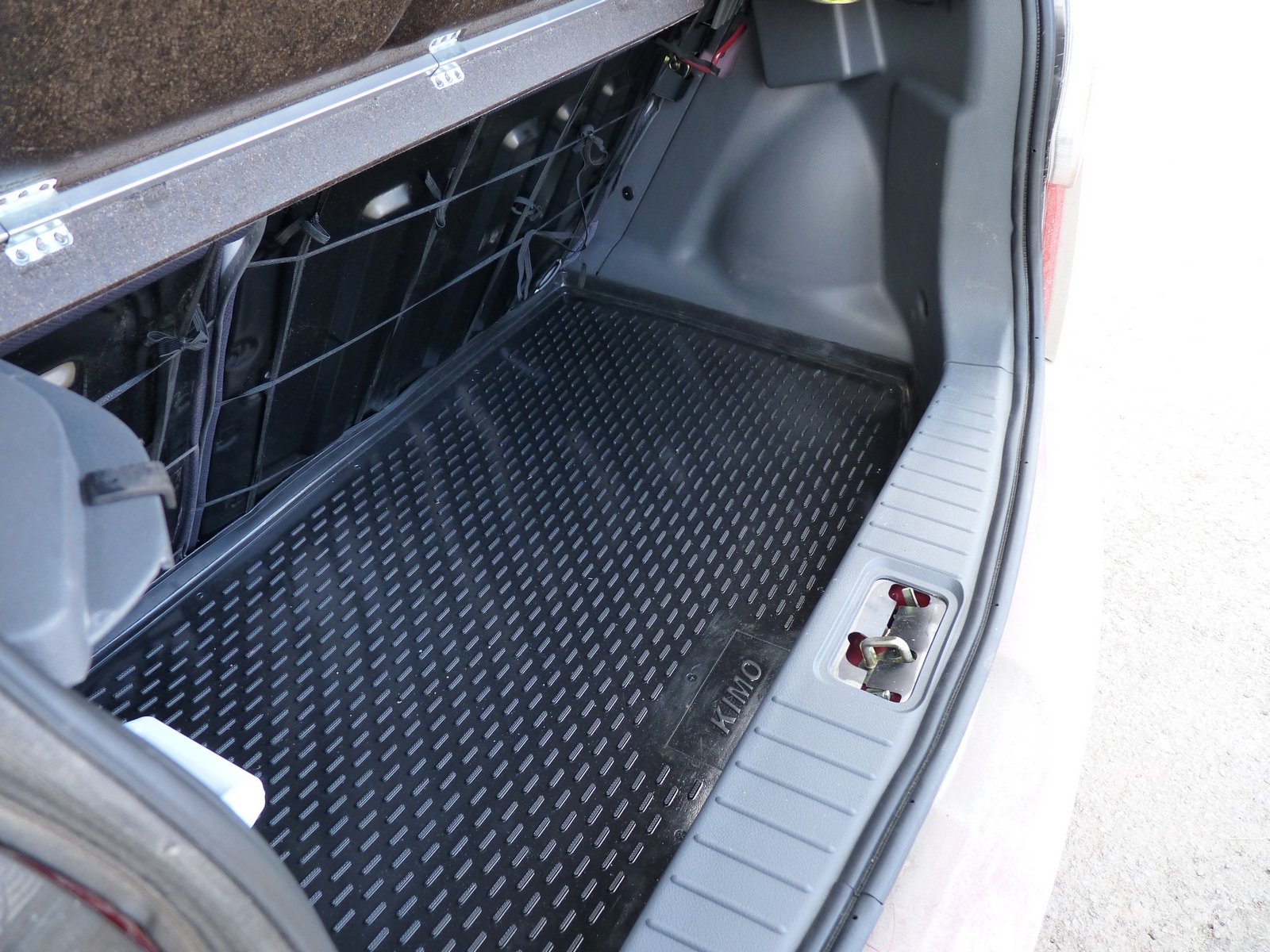

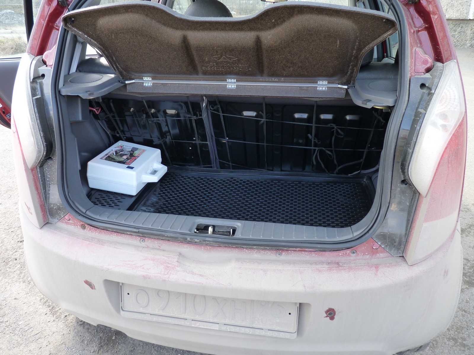

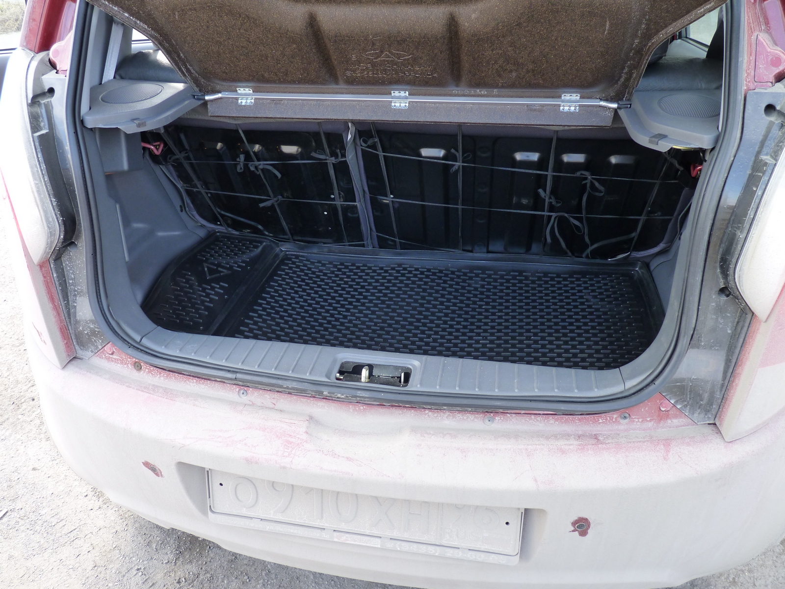

Фотки коврика в багажник.
Каждая фотка по мегу.
