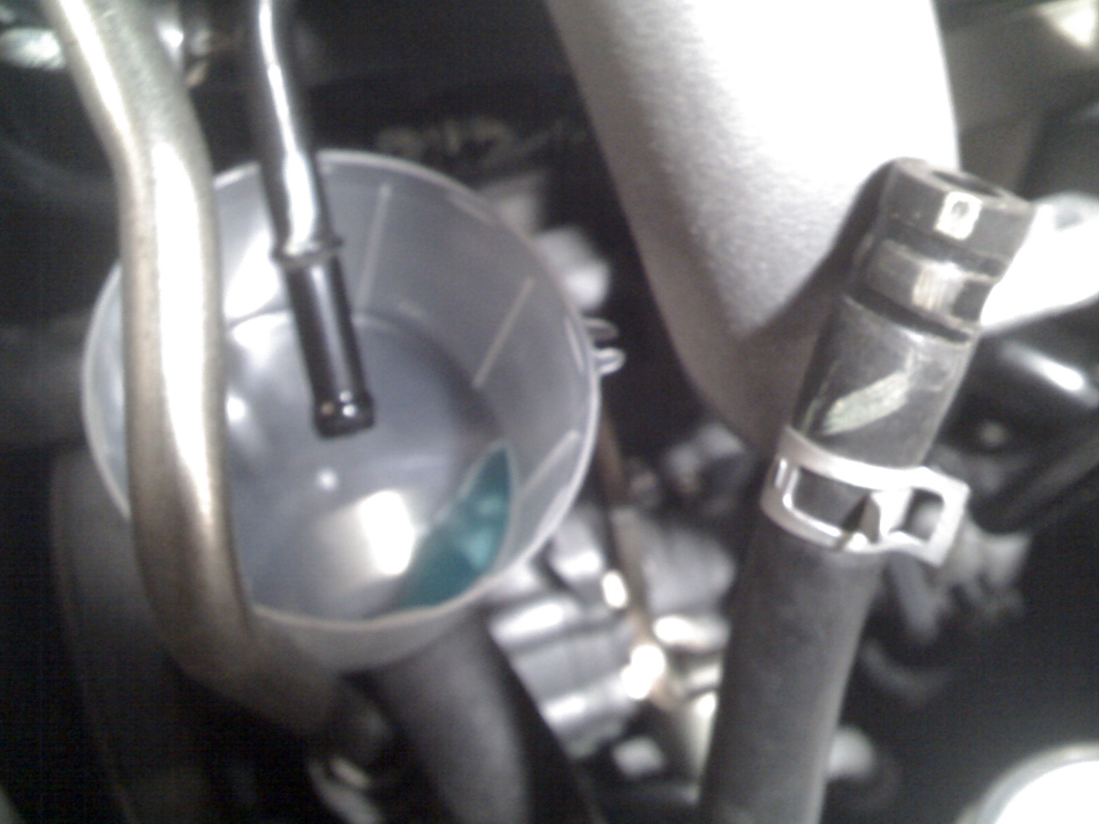

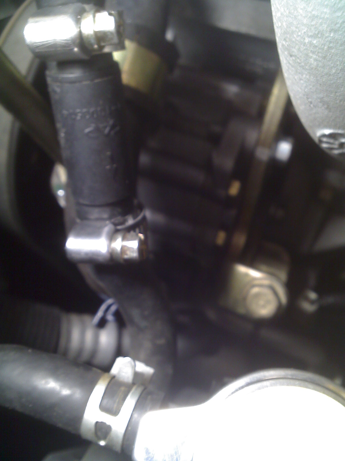

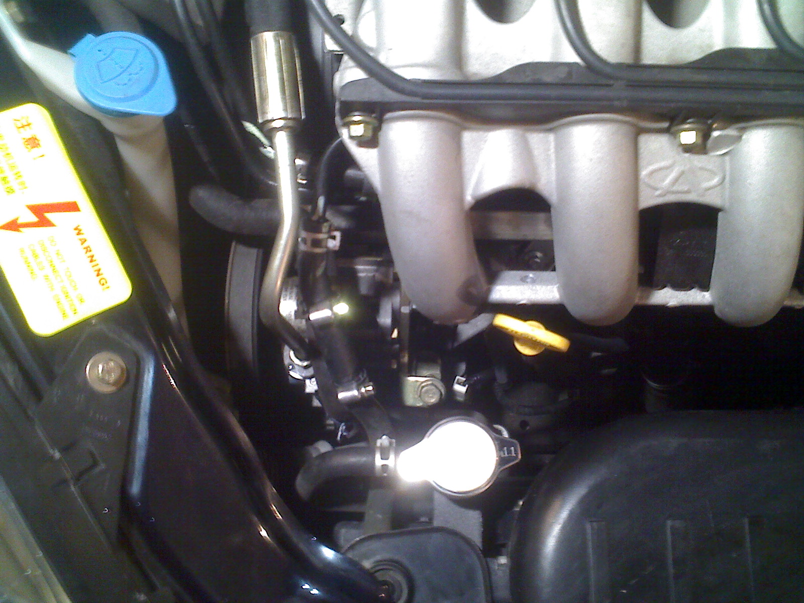

1. Вынул расширительный бачек и о...л. Жидкость в бачке была непонятного цвета и присутствовал осадок на два пальца какой-то серой - бурой мути. ОЖ менял меньше года назад. Тогда на СТО очень сильно рекомендовали G11 МФК типа с присадками BASF и тд. Не знаю м.б. качество MFK такое оказалось или палево, ну вобщем результат на лицо. Есть у меня один товарищ, работает в конторе, которая оф. дилер AGIP решил все брать у него (по крайней мере не палево). Взял Антифриз AGIP ANTIFREEZE EXTRA конц.Зображення.
2 на ТО-2 меняли масло в коробке, но т.к в рем. зону меня не пускали и я не видел, что туда заливали и заливали ли вообще, было большое сомнение и решил заменить масло выбор пал то же на AGIP, т .к в его происхождении я уверен на 100%. После длительной дискуссии со спецами что лить остановились на rotra FE 75w90 Зображення
В общем докупив 20 литров дистилята и промывку системы охлаждения Зображення отправился на СТО делать замену.
Начали с антифриза. Залили промывку и после 20 мин работы на хх слили жижу, притом отсоединили все патрубки (внизу радиатора, кран, вверху на кожухе двигла, 2 патрубка печки) и все продули компрессором. После этого в систему налили дистилят прогрели до рабочей тем-ры и опять все продули и так 3 раза до прозрачной воды. Дали стечь и залили ОЖ (концентрат 1+1). Всего в систему вошло 4,25 литра (с учетом расширительного бачка). Не знаю откуда сведения о 6,5л.

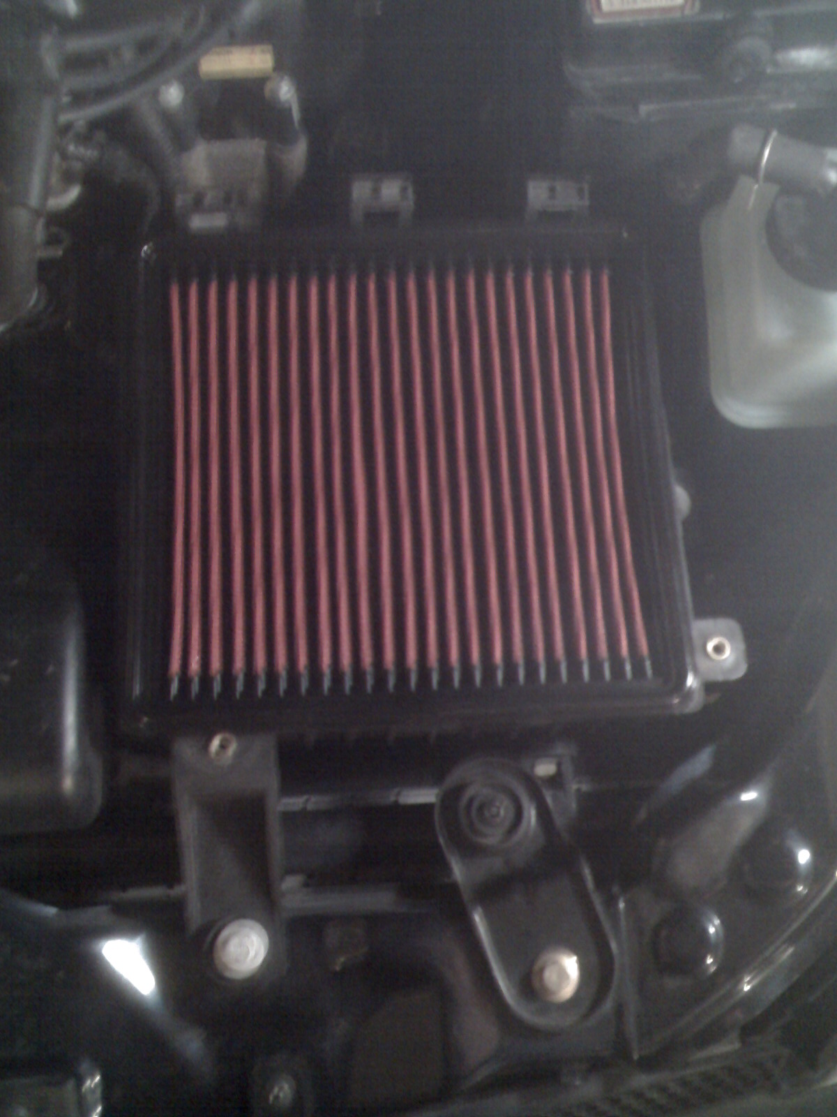

31000 Поставил нулевик
Субъективно, конечно, но машинка немного резвее стала.

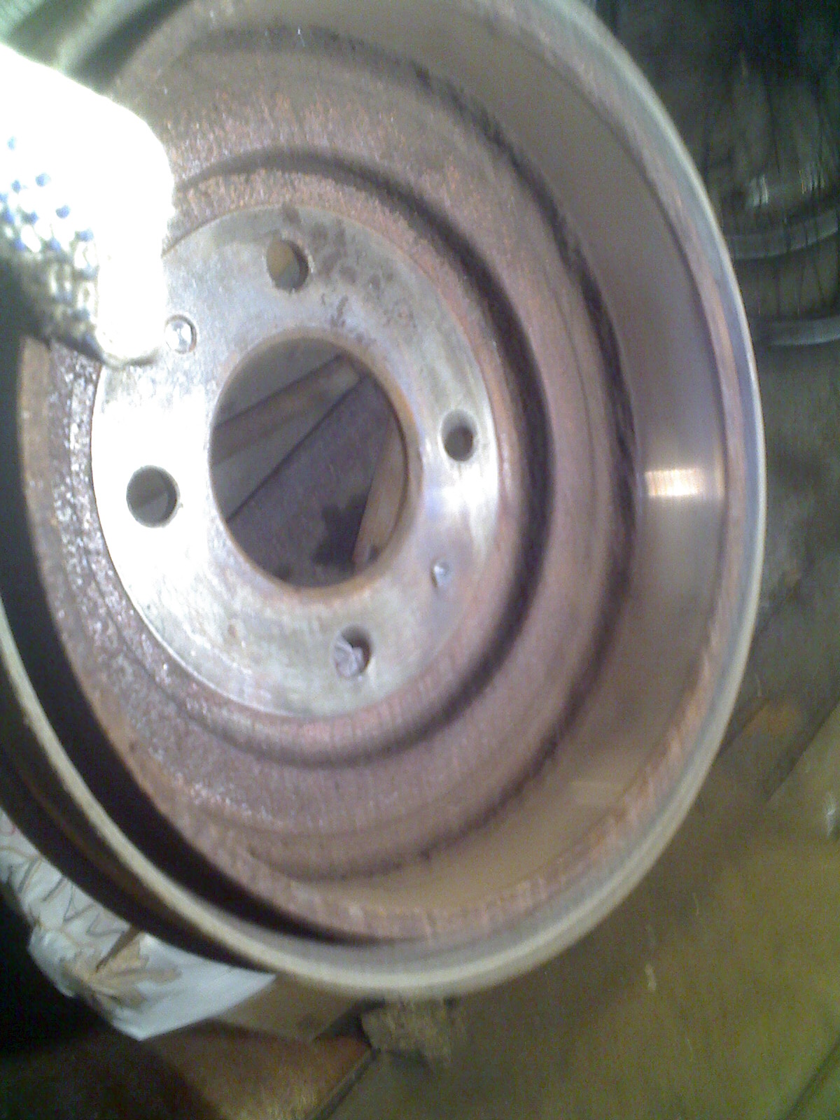

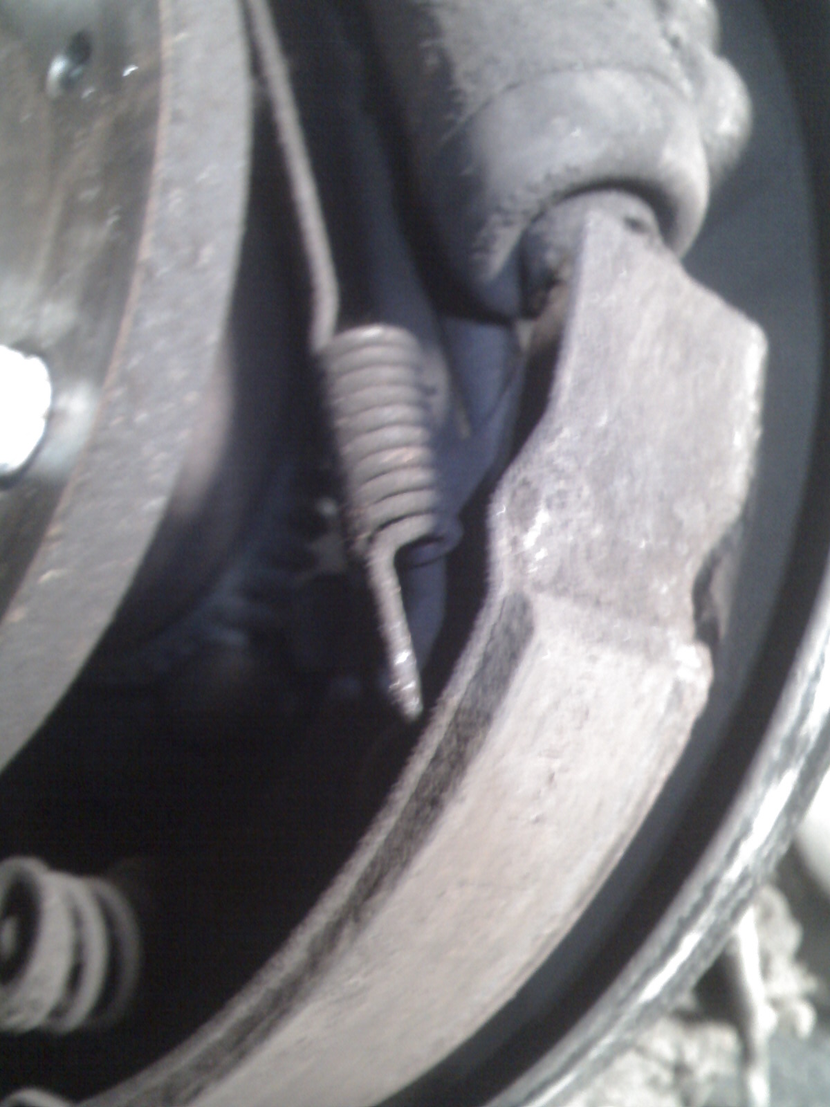

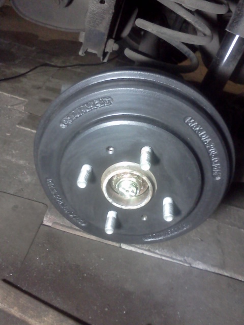

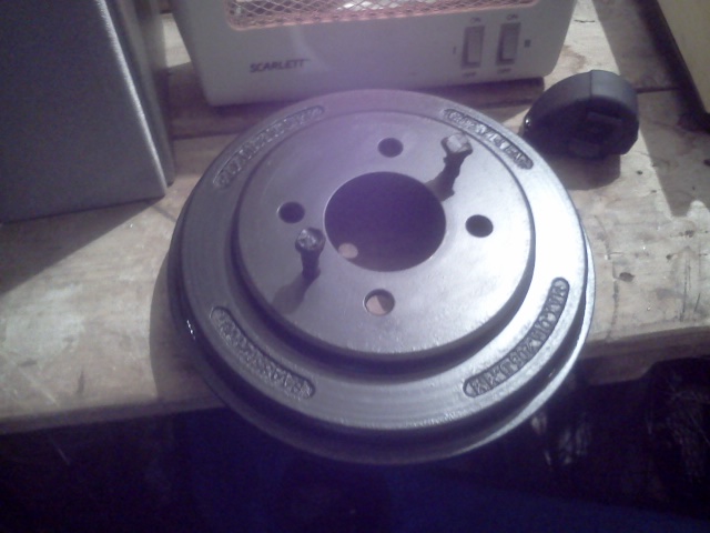

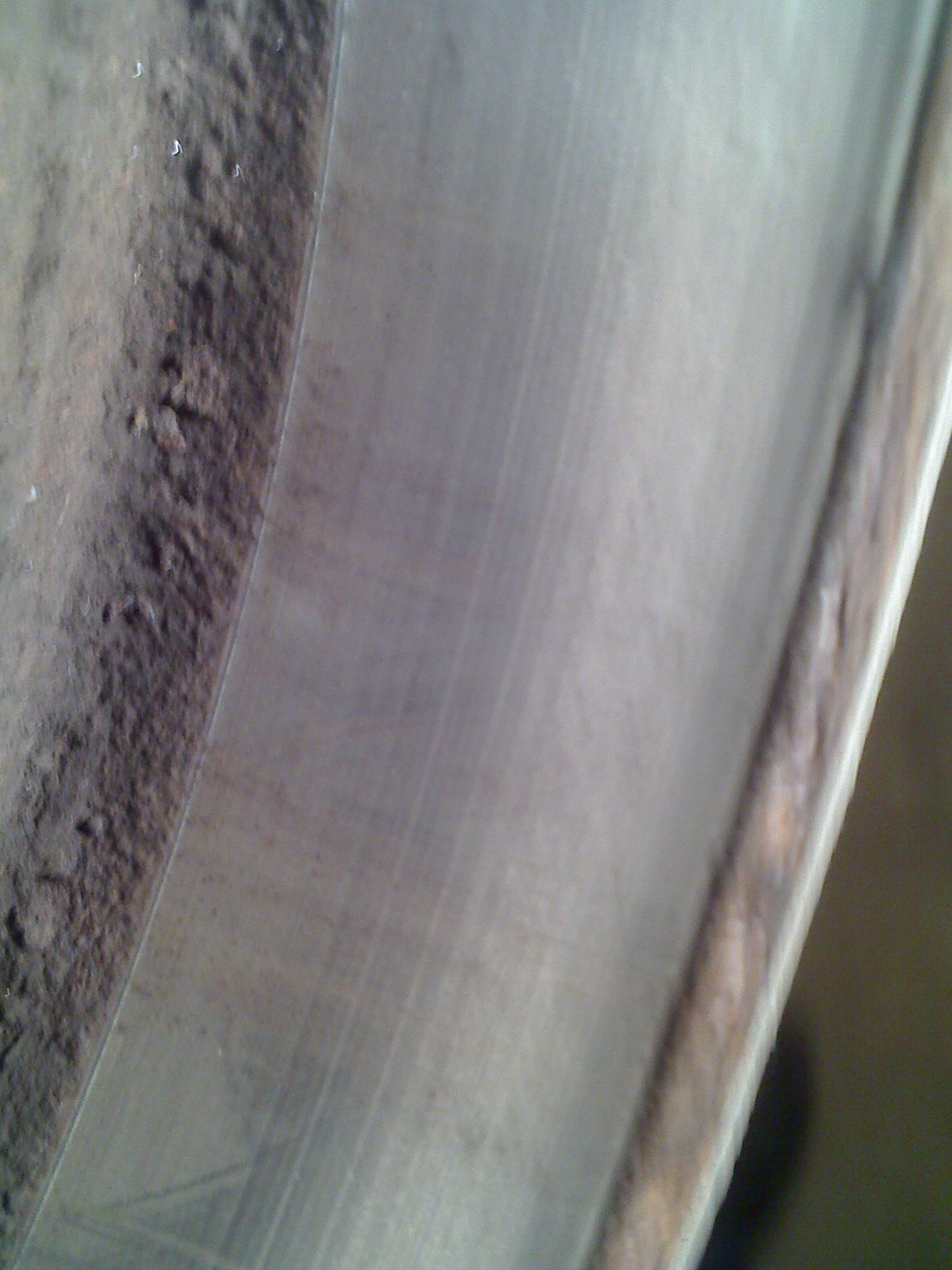

32000 разобрал, почистил, обезжирил, покрасил барабаны.
поменял передние колодки на Кашияма. Торможение не изменилось вообще единственное отличие - нет скрипа (пока)
ЗЫ Фотки с в обратном порядке
