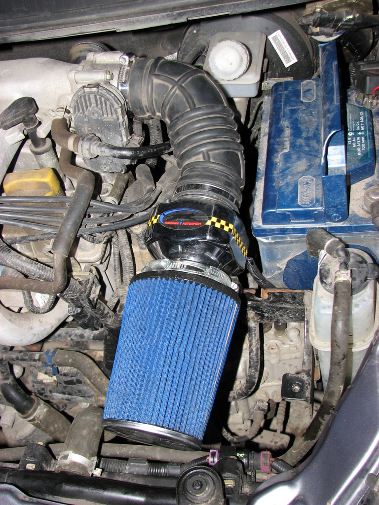

Турбина, правильнее сказать нагнетатель воздуха, по ходу мысли разработчиков должна помогать на низких оборотах...
Вообщем и не знаю даже стало лучше или нет, по ощущениям не хватает топлива, на количество воздуха которое появилось...
Я еще к прошивке не привык, тут эту байду воткнул :)
Взял у знакомого поиграться, попробовать. Стоила турбинка 310 евро, стояла на Ford C-MAX.
Фоном слышно как работает турбина, звук стал конечно как у болида за счет нулевика, особенно когда тапку давишь на дороге...

Этот электро вентилятор :) призван помогать работе двигателя на переходных режимах. То есть при движении в городском цикле.
То что эта штука добавляет лошадей - неправда, как написано в описании на русском сайте.
Смысл заключается в том чтобы помочь двигателю на низких и средних оборотах. Ведь поток воздуха в впускном коллекторе возникает за счет разряжения, при движении поршня вниз, затем обсчитыватся количество воздуха, и подается определенное количество топлива, т.к. на низких оборотах двигателя кинетическая энергия мала, двигатель достаточно вяло набирает обороты с низов. Электро вентилятор просто помогает мотору получить воздух, не создавая избыточного давления.
Это то как мне примерно объяснили предназначение Электро вентилятора.
У меня стоит Super модель, рассчитана на моторы более 2-ух литров. Владелец турбинки ставил регулятор чтобы понизить обороты, у меня турбинка работает на пониженых оборотах.
Можно провести небольшой тест без движения, резко газануть в пол при работе двигателя на холостых оборотах и вы увидете как он подумает прежде чем набрать максимальные обороты, с турбинкой это происходит без задержек, что видно и слышно на видео :)
В спокойном режиме езды Ford C-Max летом по жаре хавал 11,5-12 литров на с 100 км., с турбинкой получалось в среднем 10,5.
Вот как бы так.
Мой расход не адекватен, потому как вчера и сегодня гонки по городу :). Машинка так звучит, за счет нулевика и турбинки, что со мной все хотят гонятся...
Вчера вечером стартанул с перекрестка рядом с горбатым мостом по Шевченко, я в правом ряду, левее дамочка на Subaru (так и не понял что то было не большое такое в кузове Hatchback) и левее Honda Prelude (4-е поколение) не знаю с каким мотором, но с ним гоняться вообще вода холодная, а от дамочки сильно не отставал.
После завтра сниму всю конструкцию, поставлю сток, т.к. надо будет ехать по трассе далековасто. И как раз будет возможность замерить расход после чип-тюнинга.
Вообщем вот так.

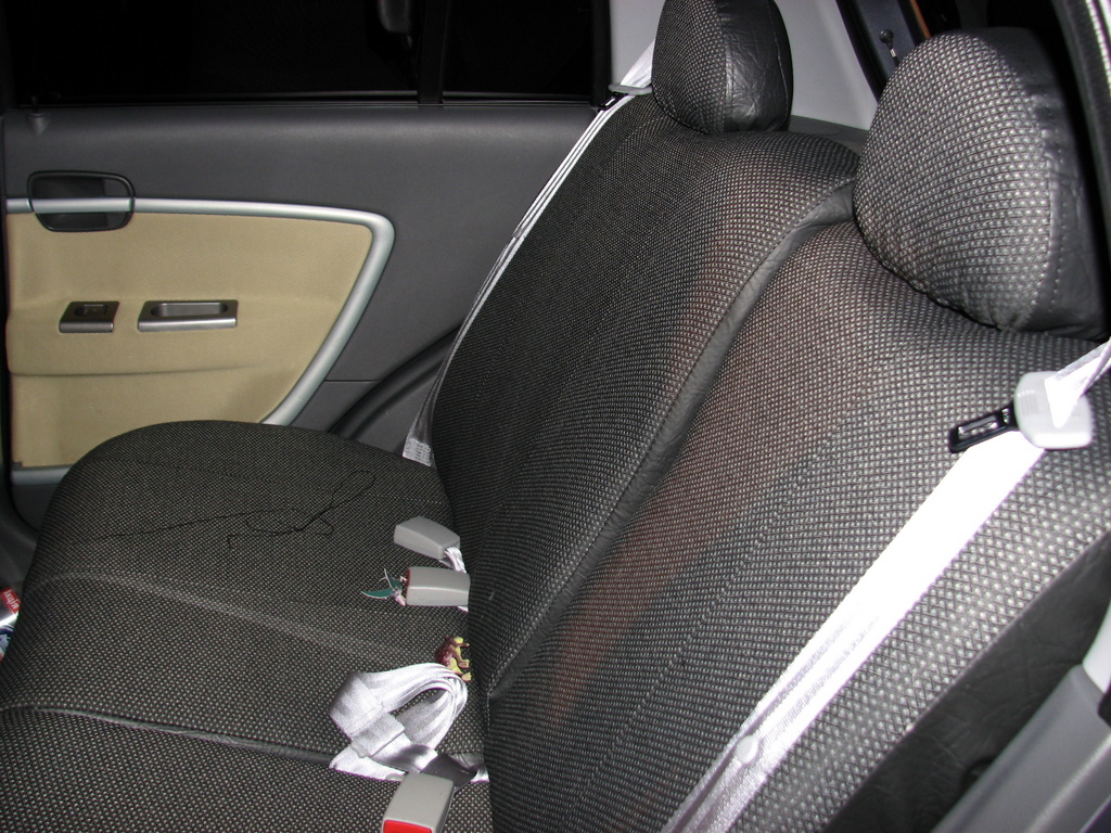

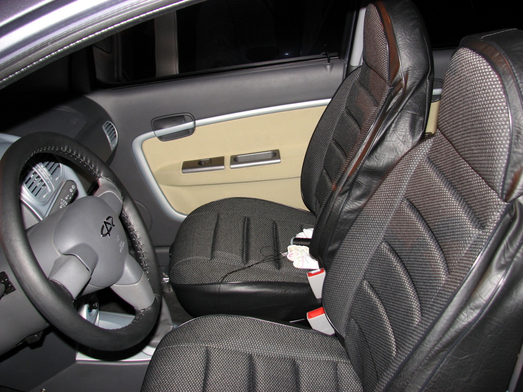

Наконец поехал и мне натянули чехлы (мой товарищ их делает, зачет бартером :) )
Под нашу машинку готовых нет, поставили универсальные, а чехла задние перешили, чтобы раздельно можно было открывать спинку, так бы пришлось змейку расстегивать и нормально их тогда сложно натянуть.

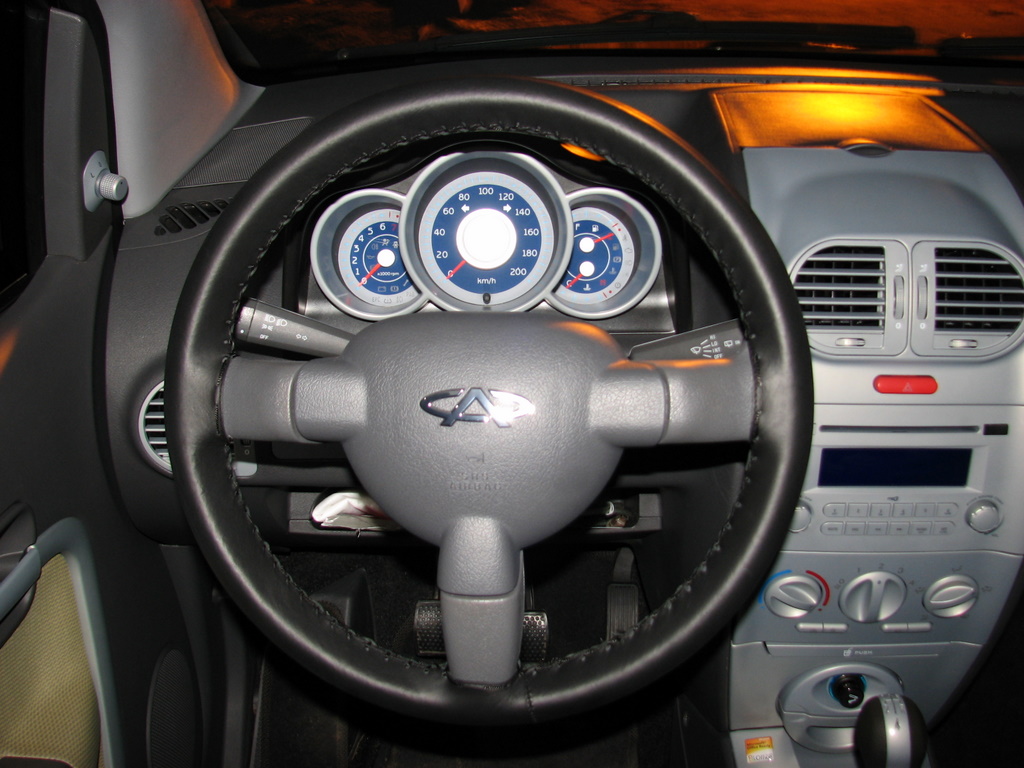

И токо шо обтянул руль кожей, мучился доооооолго :)

Я взял размер М, т.к. продавец не знал размер руля, оставил залог и взял несколько размеров.
Разная толщина кожи по разному тянется, если кожа толстая возьми лучше чуть больше.
Минут на 15 кожу в горячую воду, затем обтереть тряпкой. Прежде чем натягивать на руль растяни по ширине. У меня разные участки тянулись по разному. Растягивал об тонкое быльце кровати (Если есть, то касторовым маслом тянут кожу, ну или заранее купить средство для обуви. Я сразу не подумал...).
Нитки нужно около 3,2 метра. Ту что дали порвал. Была нитка чуть тоньше, но походу качественнее, чтобы не порвать дырки тянул двумя нитками.
Одну дырку таки порвал, не страшно, просто лишний виток получается. Нитка синтетика, плавится...
Прежде чем шнуровать нужно убедиться что кожа растянулась нормально в ширину, тогда не нужно будет сильно тянуть, получится гораздо красивее.
Когда начинаешь нужно оставить хвостик чтобы потом завязать, когда пройдешь по кругу. Начинать лучше снизу.
Все стежки через верх, продеваешь сначала в дырки напротив, след. стежок в след. дырку наискось, опять напротив, и т.д.
Спицу двумя стежками в те же дырки и с лицевой стороны пропускаешь нитку через дырки (на фото видно)
Заправить узелок у меня не получилось, поэтому подрезал и расплавил зажигалкой...
Когда кожа высохнет, она немного сядет. Завтра посмотрю как получилось после высыхания кожи, фотки сразу после того как натянул. Кожа мокрая...
Если надо могу завтра сфоткать поближе...
Осталось перетянуть карты дверей...
И основательно зашумовать.
Сначала скорее всего буду шумовать...
Еще поставил светодиодную подсветку в салон, квадратик из 12 штук, светит супер
Цена 50 грн.
Только один бок, если ставить при открытии дверей включается свет, то светодиоды совсем чуть-чуть горят, это только у меня так, у кого нибудь стоит такая подсветка???
