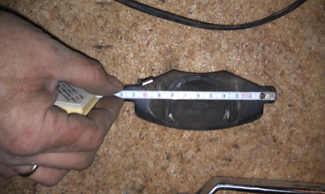

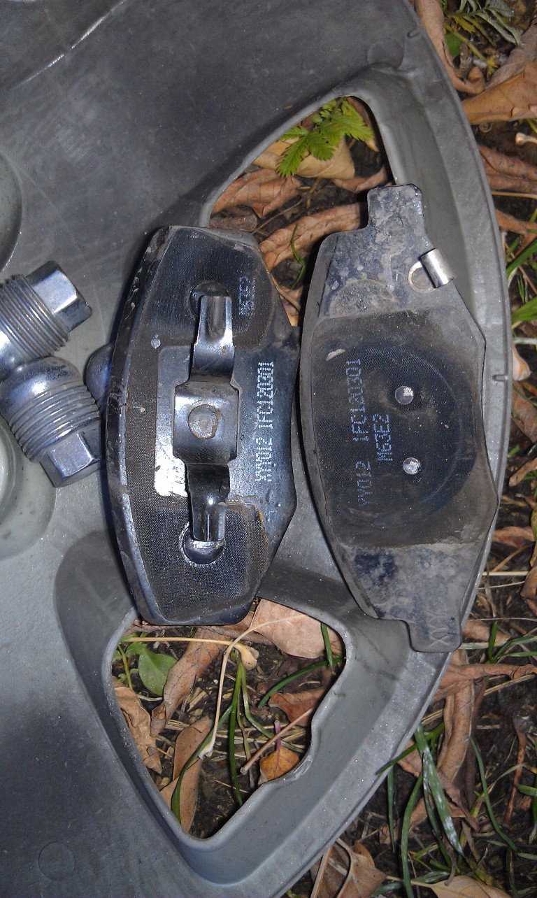

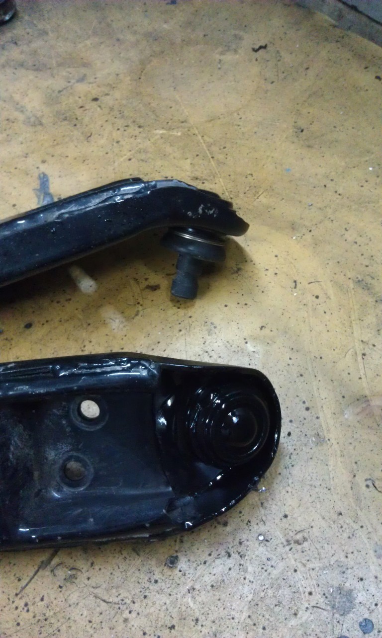

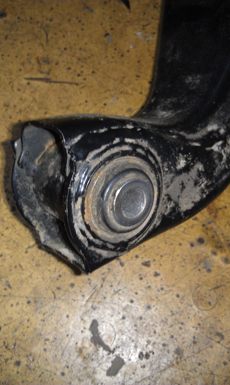

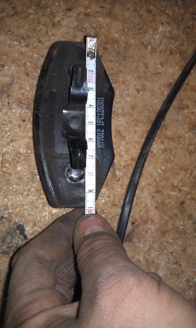

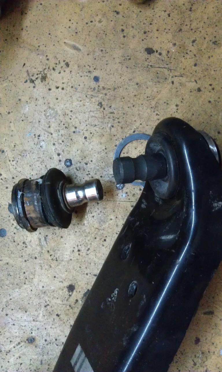

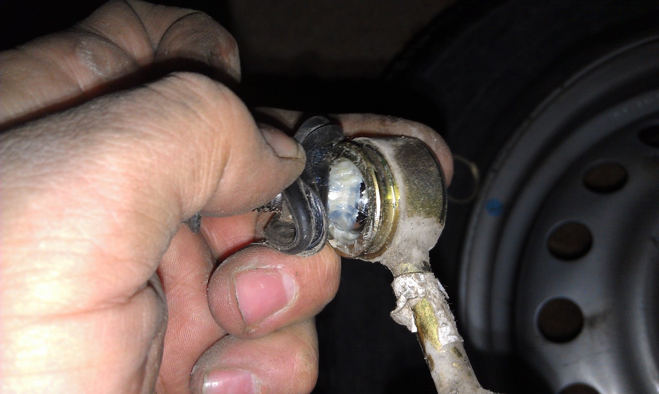

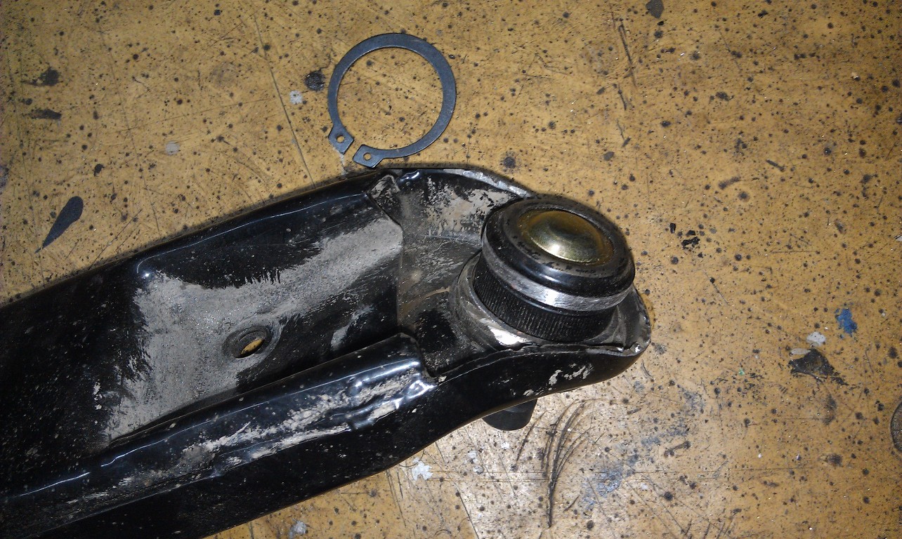

Ну вот в субботе перестрясли подвеску передка. Шаровая старая и стойки стаба были в приличном состоянии, но имели излишнюю свободу в своих пальцах. Замена трудности не вызывала, партнамбер этих железяк можно найти в бортовичке Мотто (ему респект и уважуха!). Ну что сказать по результату?! Глобально шумов и стуков в подвеске не уменьшилось, очень не на много. Чтоб эта подвеска работала на уровне, по идее, надо рычагу делать еще один сайлентблок, продольной тяге на конце, что крепится болтами к рычагу тоже сайлент надо ставить, подрамник тоже на втулке садить, а это слишком много работы и очень дорого. Придется привыкать к тому что есть, таков автомобиль.

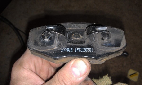

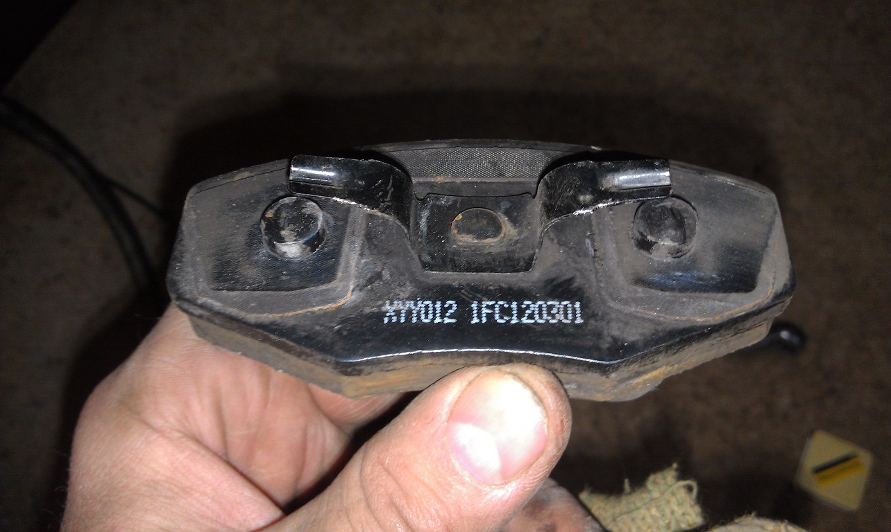

Отдельно по тормозным колодкам. Комплект колодок на одну сторону состоит из двух неодинаковых колодок, большая длиной 118мм, меньшая 100мм. Меньшая садится на суппорт благодаря усикам и выступам. Хитрая такая конструкция. Можно ли подобрать ей замену из аналогов? Мне с соседнего форума написали, что большая колодка похожа на колодку от Амулета. Кто что скажет?

Повідомлення Re: Бортовой журнал SknarGV
SknarGV написав:
Отдельно по тормозным колодкам. Можно ли подобрать ей замену из аналогов?
Искали, но как-то не удачно. Если найдешь - куча людей тебе спасибо скажут :)
