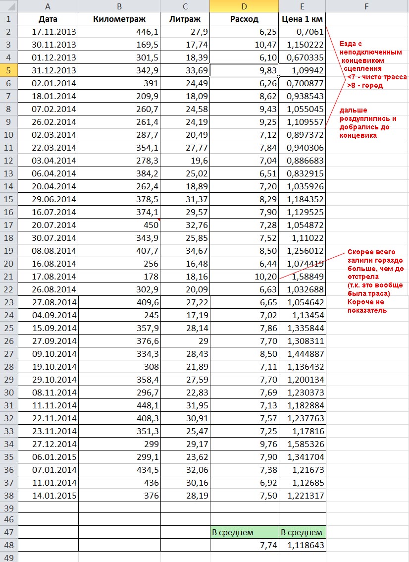

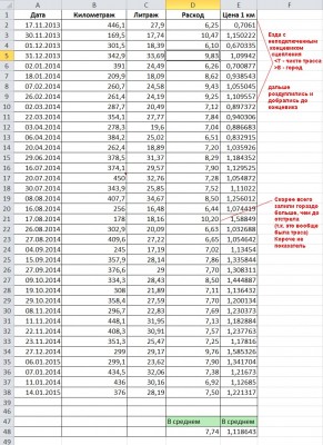

Статистика по расходу бензина за "чуть больше года".
Точности здесь мало, т.к. замеры проводились ненадежным методом (заправка до полного -> счетчик "в ноль" -> заправка до полного), а иногда и вообще цифры вспоминались по памяти. Заправка понятное дело НЕ на одной и той же колонке, не на одной и той же заправке, разными людьми, иногда до отстрела, иногда заправщики еще доливали после отстрела, короче рандом). В общем, это типа статистические данные, которые лишь позволяют увидеть общую картину и общие тенденции.
Заправка первые пару месяцев 95 ОККО, дальше 92 ОККО (иногда БРСМ, очень редко КЛО).
Цена в грн. и зависит в данном случае больше не от расхода, а от цены на бензин :(
Итог, в среднем:
трасса - 6+ л/100км; город - 7+ л/100км.
Странно что пока толком не заметно разницы зима/лето, но прошлую зиму я почти то и не ездил + еще и с отключенным концевиком сцепления, а эта зима еще только начинается.

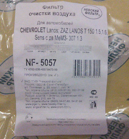

- фильтр воздух, взял какой-то "невский" фильтр NF-5057 для ланоса - 90грн.

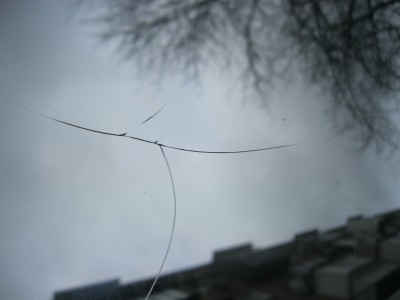

27.12.2015 - Какаято цука сделала подарок на новый год.
Кимоха встретила с таким видом
Еще фото - http://www.chery-club.org/forums/viewtopic.php?p=598309#p598309
Заехал к одним стекольщикам, вердикт - треснуты оба стекла, ниче с этим уже не поделаешь.
В общем пока буду ездить так, погляжу куда трещины расползутся и искать замену.

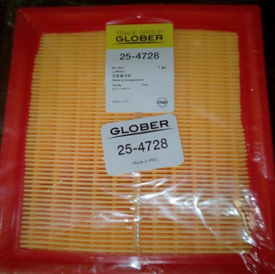

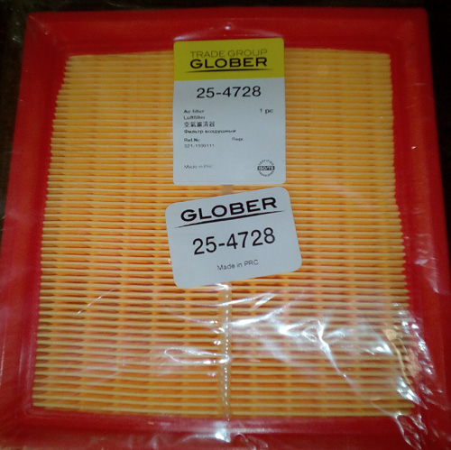

- Фильтр воздушный какой-то GLOBER 25-4728 (на сто продали) чтото около 90грн

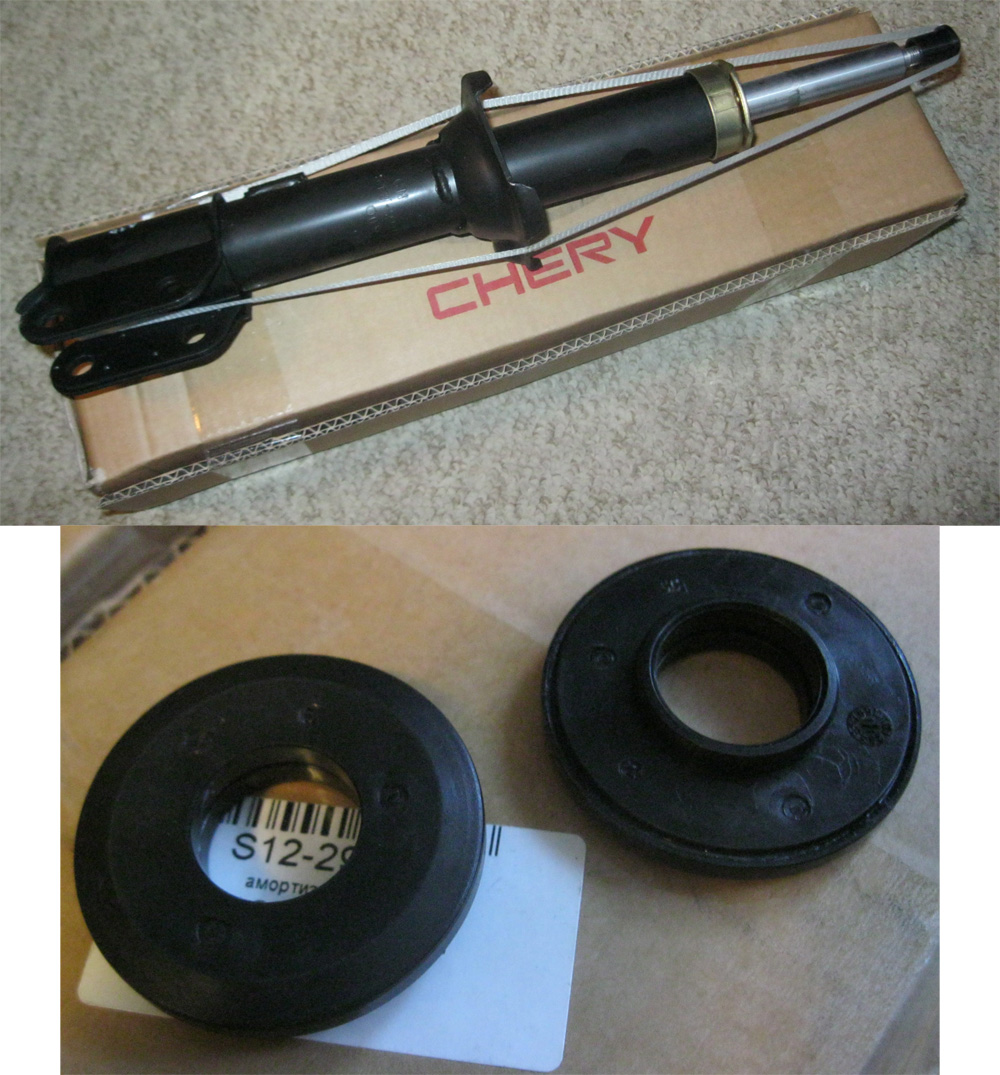

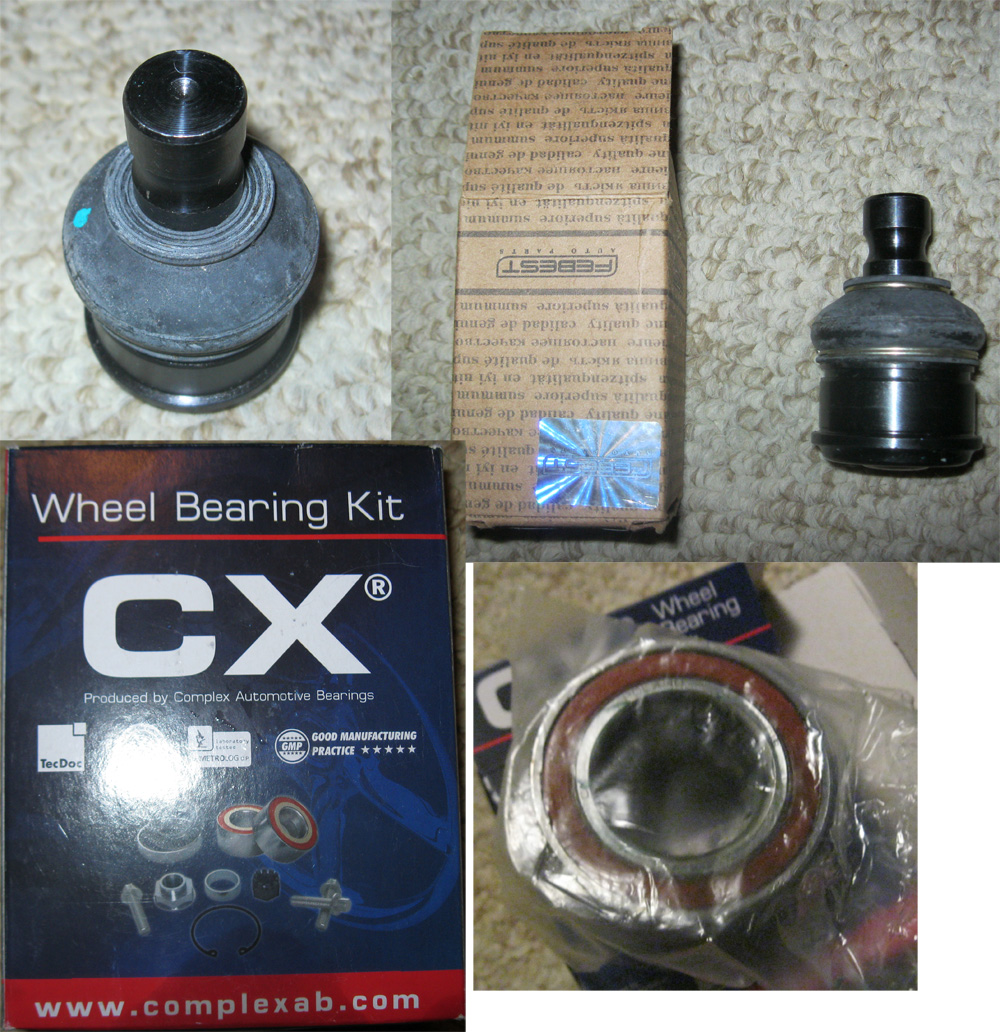

11.01.2016 - ТО ходовой. 53ткм
Заменены:
- Передние аммортизаторы - родные S12-2905010, брал у оффициалов. Цена ~1400грн за шт.
- Подшипник ступичный Передний Левый - Какой-то польский CX - 281грн
- Подшипники опорные передние - оригинал от оффициалов - 80грн за шт.
- Сайлентблок заднего продольного рычага Передний - с СТО - 126грн.
- Шаровая опора Правая - FEBEST -304грн.
- работа - не помню сколько но солидно за все - порядка 1800грн
Особенности:
- Конечно после замены аммортизаторов машину было не узнать, тут конечно еще дал о себе знать прекратившийся гул от ступичного) Но это только первых пару дней. Дальше привыклось походу, а сейчас так вообще почти так же как было.
- На счет сайлента заднего: ушел Аудивский SWAG за 25ткм примерно. Думается мне прикрутили его плохо - делал на паршивеньком СТО.
- Шаровую запресовали вместо старой, без переделок. Я при этом не присутствовал, но сказали что без проблем.
- Заодно у оффициалов купил гайку и шпиль колесную на всяк случай, всеравно небось при очередной переобувке свернут, обошлось в 80грн - это при нынешнем курсе, а раньше я покупал в какомто интернет-магазинчике за 90. Че это я раньше не подумал о официалах.

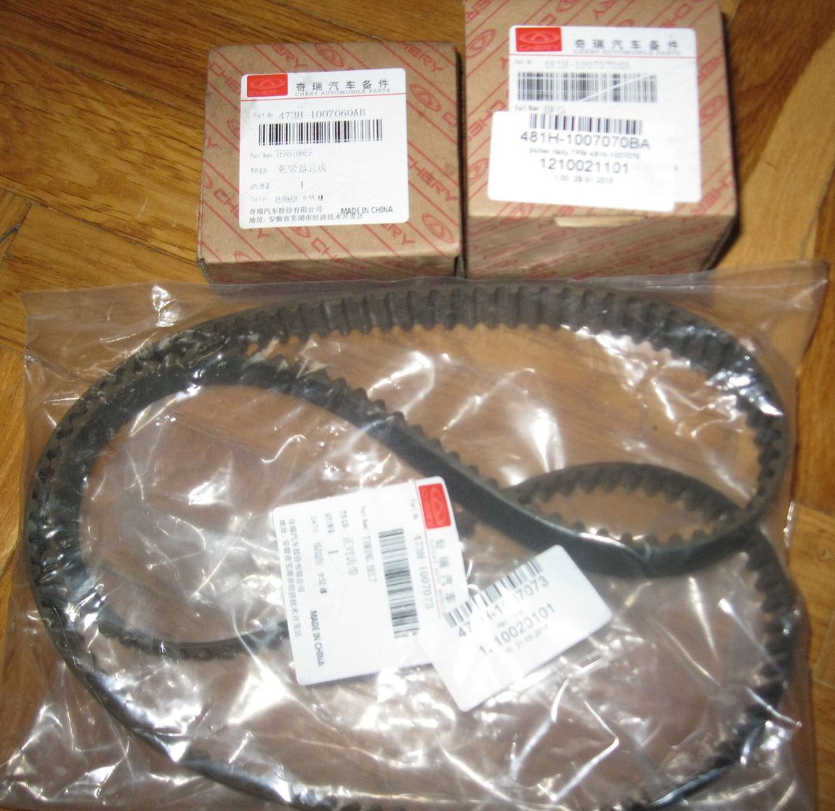

Замена ГРМ, решил сделать себе подарок на ДР)
- ремень 473H-1007073 - 1280 грн.
- натяжитель 473H-1007060АВ - 1009 грн.
- ролик ГРМ 481H-1007070ВА - 566 грн.
- работа - 1268 грн.
Сумма - 4163 грн.
Все делал у официалов, у них там кстати какраз скидка на детали до 20% и на работу до 15%.
По старому ремню и роликам - хз, как по мне то в идеальном состоянии, можно бы было ездить дальше)

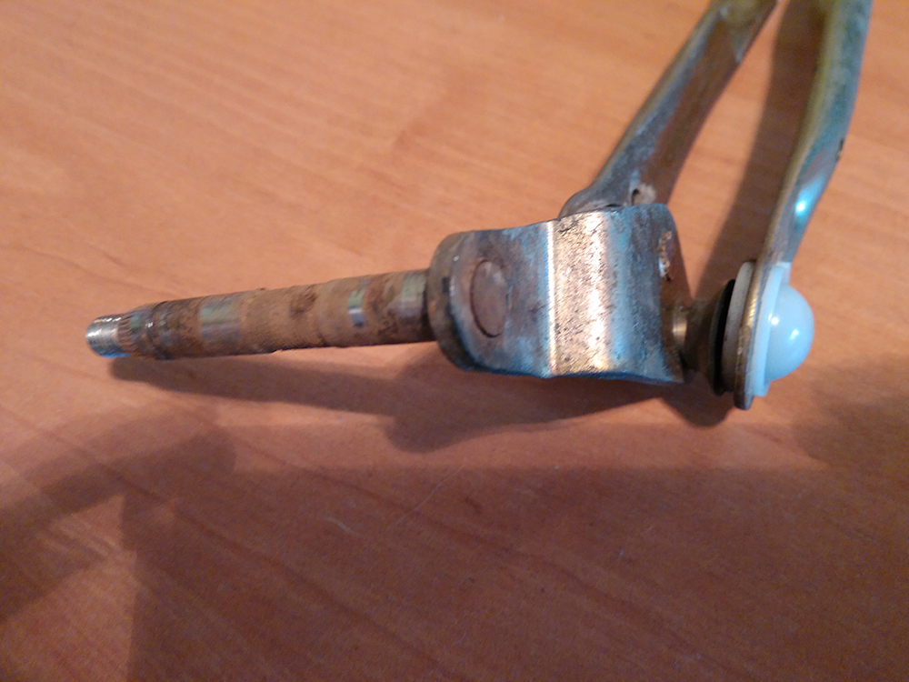

Но вот с месяц назад появилась тема для записи) Пасажирский дворник начал свободно вращатся. И по началу эту было заметно только когда его подымаешь, а позже и в работе. В одну поездку его пришлось тупо снять ибо он останавливался и цеплялся за водительский. Учитывая зиму и нежелание лезть в китайский пластик по морозу так и проездил я месяц с одним дворником)
Вот немного потеплело - пришло время это пофиксить.
Интерессно следующее: у многих насколько я понял дворник тупо останавливается, т.е. или тяга слетае/отваливается либо закисает, а у меня наоборот - дворник стал проворачиватся, и проворачивалась именно сама шпилька, на которую насаживается поводок.
В общем разобрал, так картина следующая:
Т.е. втулка свободно вращалась в пластине.
Думал, заменю полностью - чего уж. 300грн вроде этому узлу цена. Прозвонил оффициалов, еще пару контор - в наличии нет, есть с доставкой с другого города.
В целом все узлы вполне в нормальном состоянии, только вот место соединения сторой шпильки со стулкой все в ржавчине и крутится с трудом (наверное не долго бы оно еще проработало). В общем, нашел я в субботу вчером мужиков, которые согласились приварить мне эту шпильку) Металл там оказался какойто едренной смесью - нормально не варится, в итоге тупо сплавили этот узел - вроде держится. После я все разобрал, зашкурил ржавчину, хорошо смазал и установил обратно.
Результат: дворники стали ходить шире (почти от края до края стелка) и ровнее. И сэкономил 300грн. Та и заменить если что теперь не проблема - добратся до трапеции вообще легко.

Продолжая тему трапеции - не делайте так как я. Сварено-сплавленное место продержалось очень не долго - до первого нормального дождя.
Итог: 74к - замена трапеции - 340грн.
Менял сам - делов ерунда. Смущает, что ход пассажирского дворника реально большой, а вот водительский выставить чтобы тер от края до края стекла не вышло, стоит выше и пару сантиметров не до края трет. Ну вроде ж никак трапецию по-другому не поставишь.. В общем фиг с ним.
