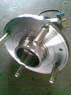

Еще ребят,скажите,хочу купить ступицу переднюю.На сайтах выдает два номера A21-3001030 и b11-3001030ab
чем они отличаются?
Нед лютого 15, 2015 14:42
Повідомлень: 1761
Звідки: Запоріжжя. Україна.
Повідомлення Re: Бортовик Chery Elara Lux 2007г.в СаняУ
да наверное ни чём.
А21 Элары
В11 Истара

Хочу но за цену ступицы от эпики можно купить две Китайских ноу нейм на чери.
