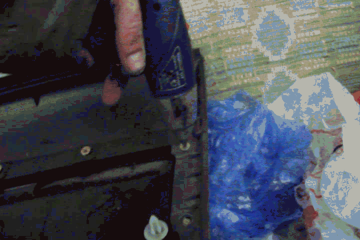

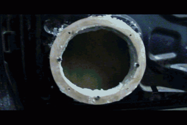

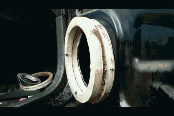

Как я провел выходные
Карпет 4м-560р (На две передние двери хватило 60 пог. см.)
Специальный клей для карпета аэрозорльный 300р
Шайтан трава 500р
Вырезаем такие кольца из 15мм фанеры и крепим к картам
Еще 2 кольца крепим к двери на скотч и саморезы
Подгоняем кольца друг к другу и скрепляем временными саморезами. Снимаем карты.
Запоняем щель монтажной пеной.
Пока пена раздувается, принимаем на грудь :drag: и обтягиваем карпетом карты.
Тем временем пена раздулась. По традиции обрезаем ненужное ножом. Принимаем еще :drag: и больная фантазия подсказывает использовать сырую резину в качестве пожалуй вибры.
Одеваем карты, :-P
Подключаем динамики, получаем эстетическое наслаждение и :Lazy:
