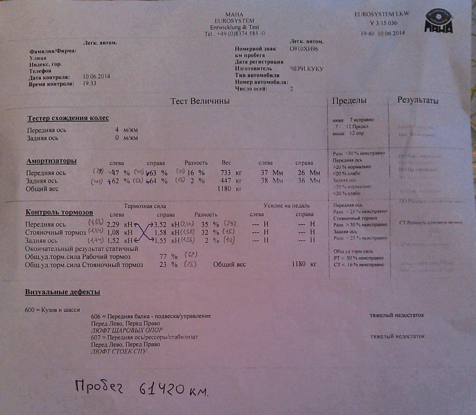

10 Июня был сервисе.
Поменял масло, тормозуху с прокачкой тормозов и топливный фильтр.
Сделал диагностику на Маховском стенде, за 650 руб.
Результаты на фото.
По диагностике поясню.
Все пружины, амортизаторы по кругу, тормозные колодки по кругу, линки стабилизатора поперечной устойчивости, рычаги в сборе с шаровыми опорами были заменены и откатали 27 ткм.
И шаровые с линками уже под замену. Печалька.
Рулевые тяги и наконечники, яйца стабилизатора держаться молодцом, что не может не радовать.
В задней подвеске кроме аммо и пружин ничего не менялось - все сайлентблоки в хорошем состоянии.

По диагностике еще.
В прошлый раз доездился до того, что из за шаровых опор люфт был 8 м/км.
В этот раз 4 м/км.
Стенд говорит, что шаровым вообще ппц, когда люфт более 7 м/км.
Т.е. ездить еще вроде как можно, но нежелательно.
У передних аммо половина ресурса уже того, после 27 ткм. пробега.
Поменяю левый и правый местами, еще годик проходят. Аммо китайский оригинал.
Они не текут, не стучат.
Опорные подшипники в хорошем состоянии.
Рычаги с шаровыми ставил родные.
Как видите, хватило ненадолго.
В гараже лежат рычаги с вваренными шаровыми от Харизмы. Поставлю, посмотрю на сколько хватит.
Задние аммо от Жопеля.
В отличном состоянии, никаких претензий.

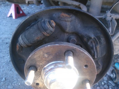

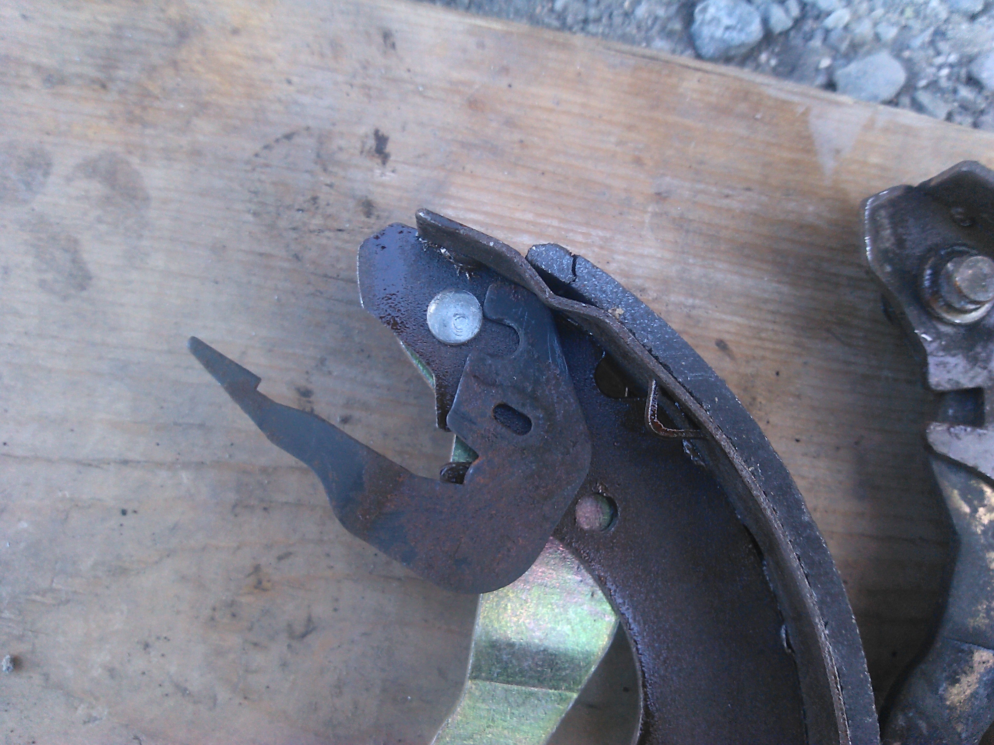

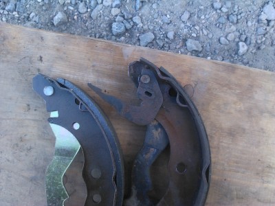

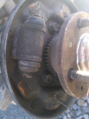

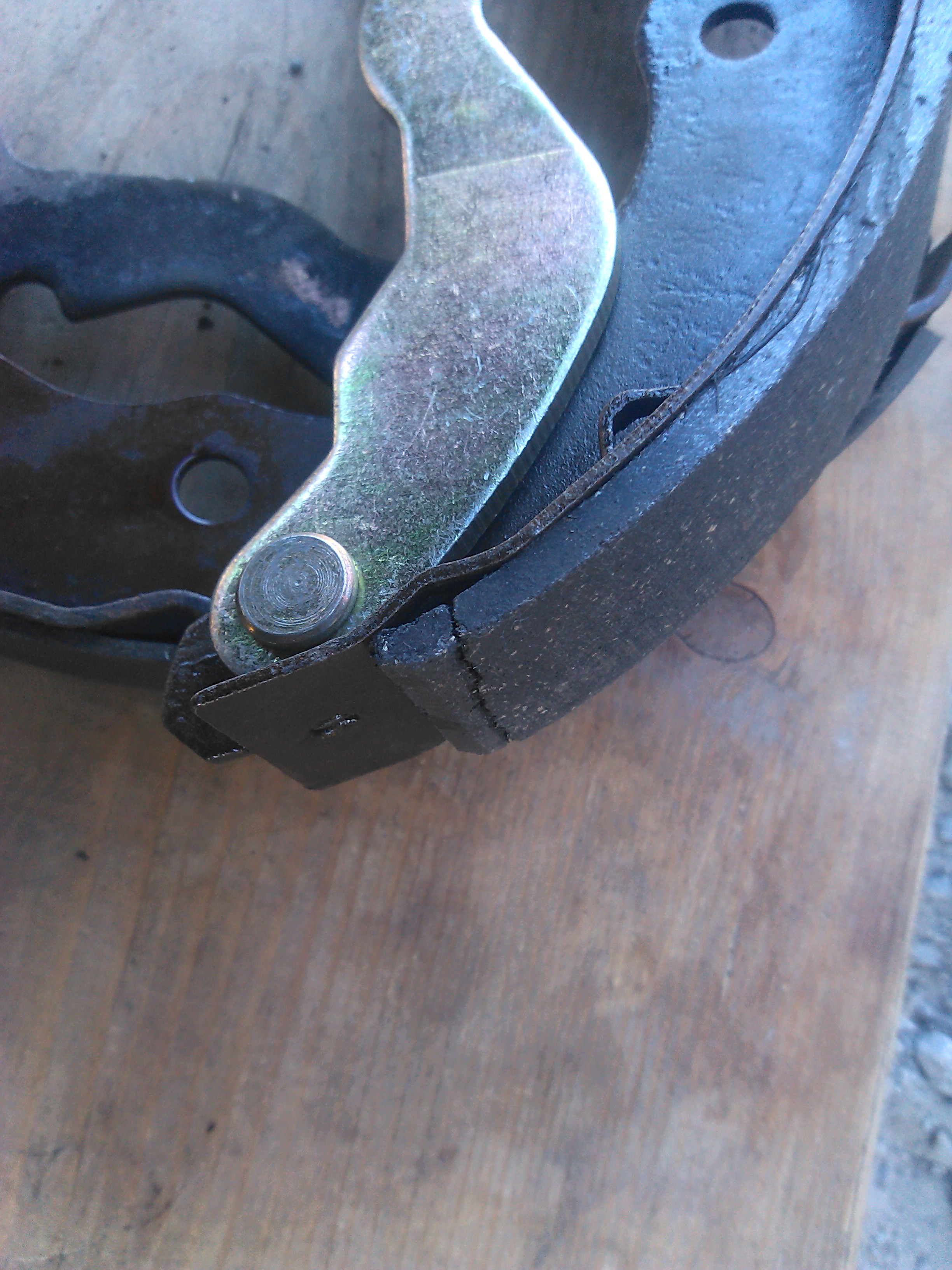

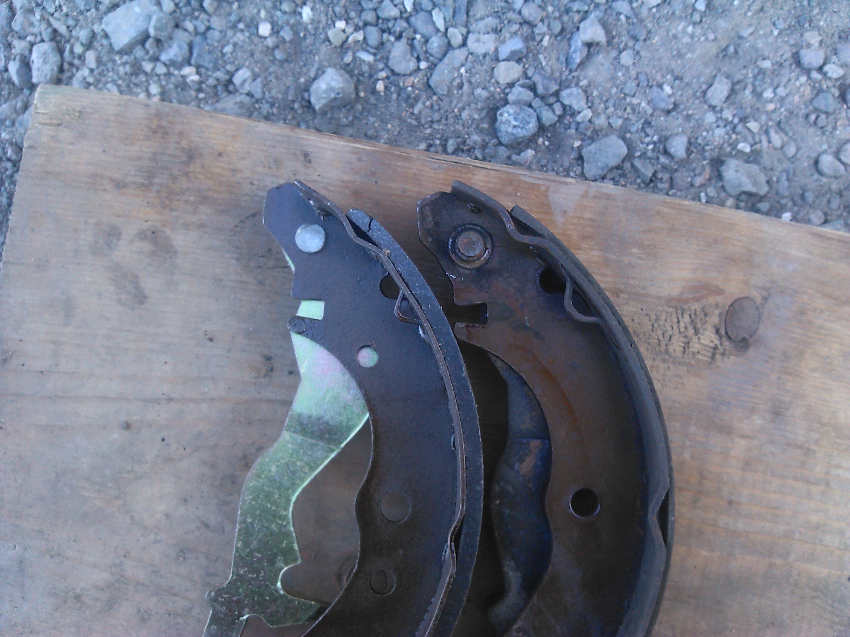

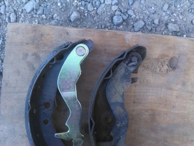

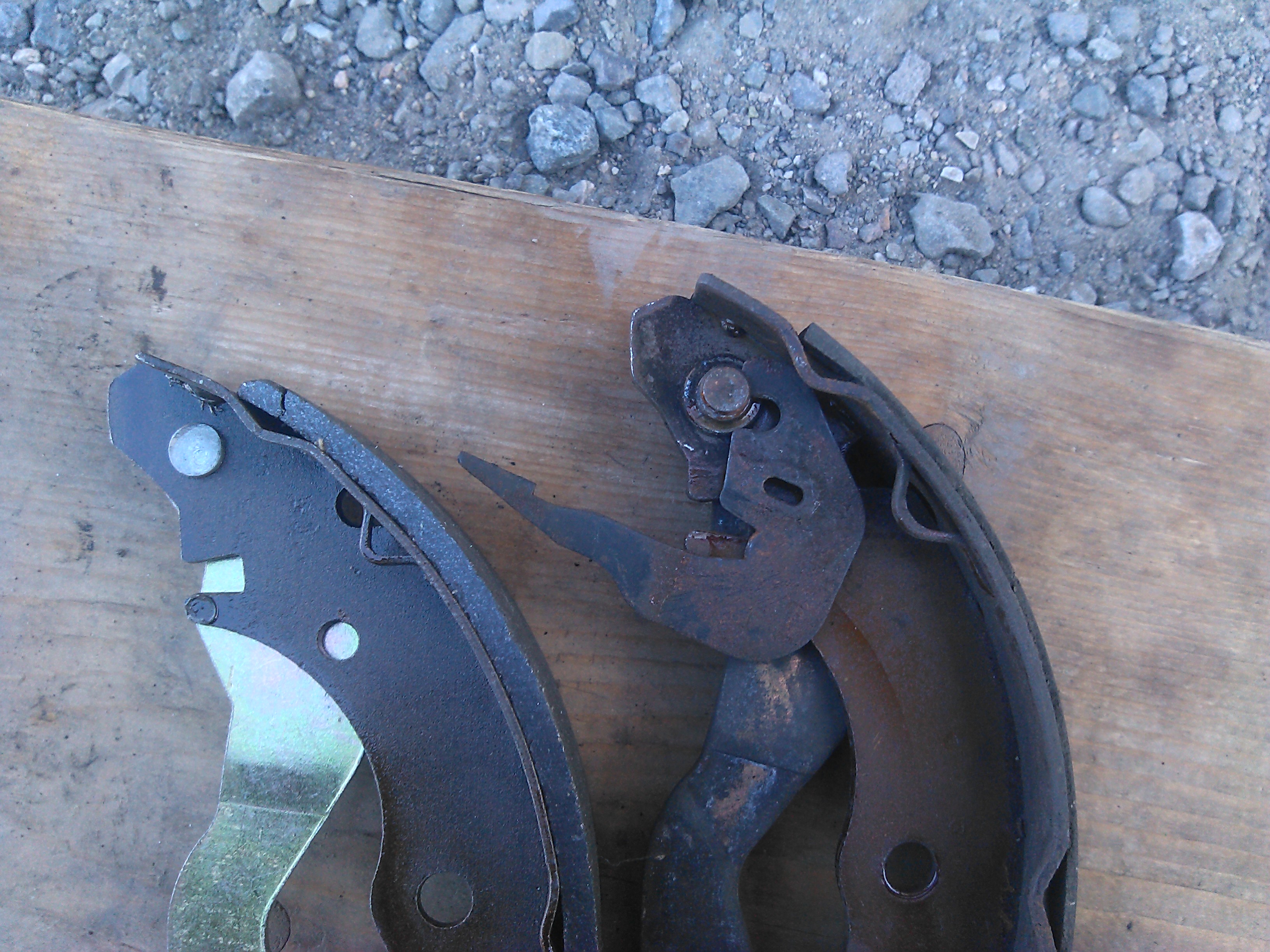

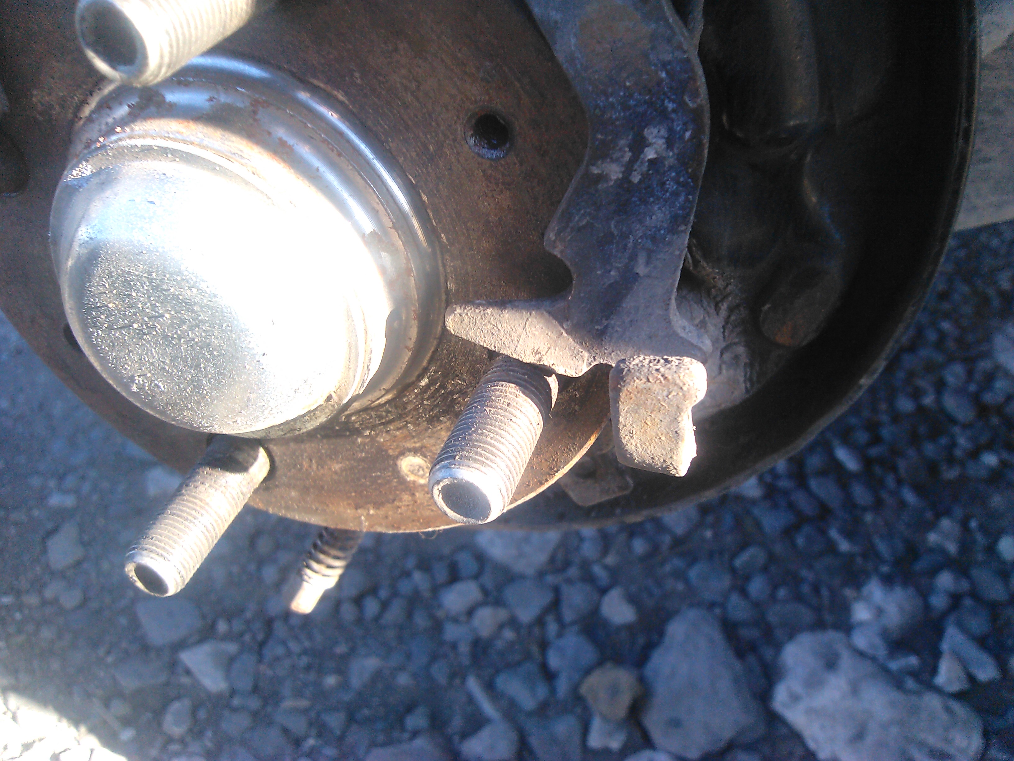

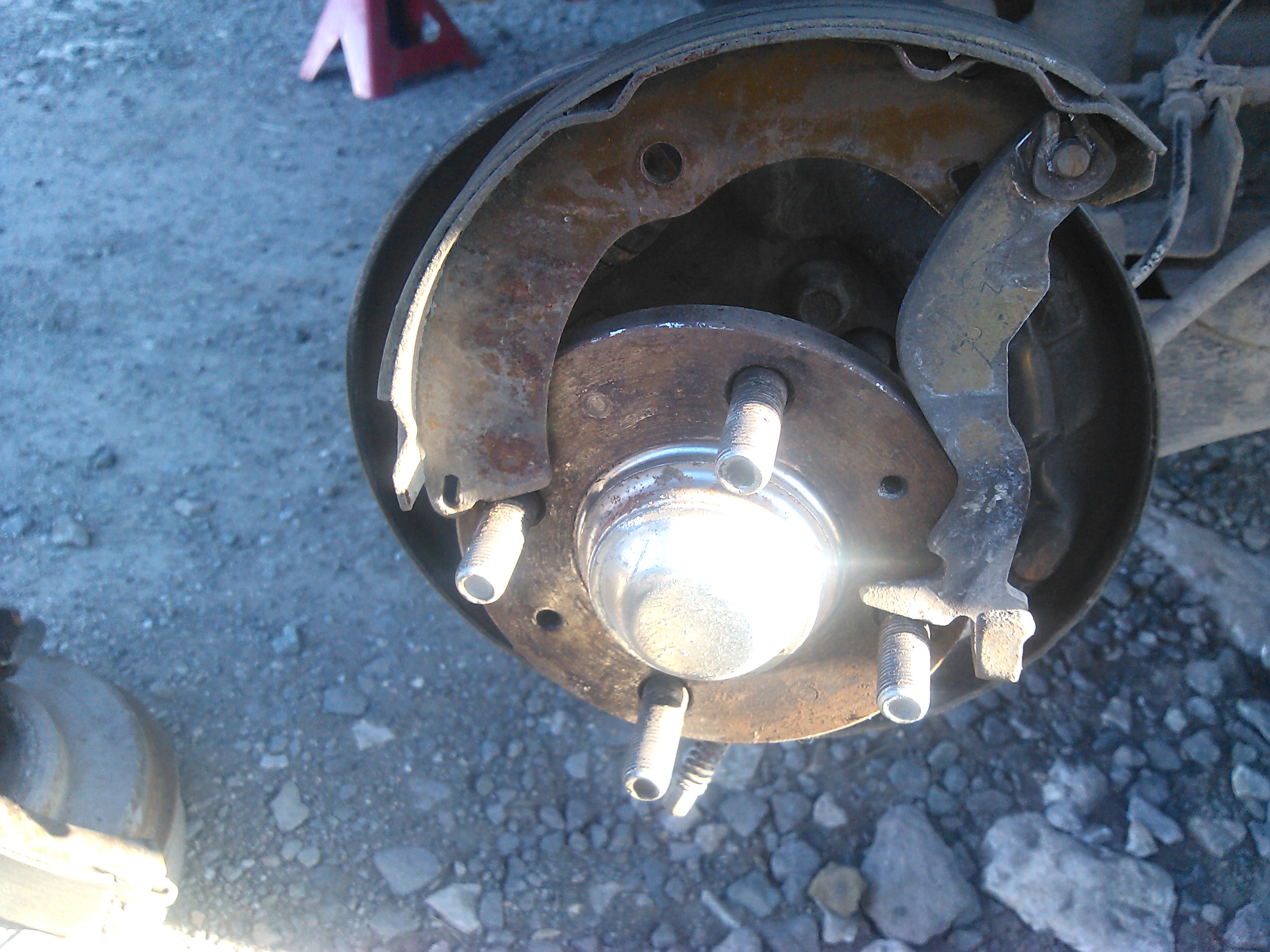

В пятницу 4 июля пришлось опять лезть в задние тормоза.
Причина банальна, зимой примерзли колодки к барабанам и при попытке их стронуть с места оборвало пружину толкателя шестерни регулятора автоматического зазора колодок в правом тормозном механизме.
Я колодки развёл отверткой да так и ездил дальше.
Проездил 2,5 месяца и доездился до того, что на кочках нижние концы колодок съезжали со своего места и заклинивали тормозной барабан.
А всё из за того, что зазор между колодками и барабаном увеличился сильно, превысив все разумные пределы.
Пришлось задушить жабу и купить пружины толкателя, аж за 874 руб. за две штуки.
До кучи купил еще пару пружин верхних, разводящих колодки.
Они обошлись всего в 124 руб за пару.
Итого почти тысяча рублей только за пружины.
Охренеть можно.
Нижние пружины колодок поменял в еще марте.
Они, несмотря на недавнюю замену заржавели сильно.
В этот раз заменил верхние пружины колодок и пружины толкателя шестерни автоматического регулятора зазора колодок.
Пружины, разводящие колодки, можно было и не менять.
Сравнил длину старых и новых, практически одинаково.
Стоят они копейки, поэтому пусть.
А вот пружины толкателя поменял не зря.
Они вытянулись сильно.
А я еще удивлялся, почему у меня регулятор, собранный точно по науке, нифига не работает.
А это просто силы пружины нехватало повернуть шестеренку регулятора.
Заменил пружины, собрал тормоза.
Наконец то научился быстро и правильно собирать всю систему и в сборе устанавливать на место.
Проверил, что регулятор зазора реально работает (есть видос, ссылку дам чуть позже).
Его даже слышно, когда нажимаешь на тормоз, толкатели щелкают, поворачивая шестерни регулятора.
Заодно выяснил, что ручник это мега зло.
Это он, подлец, растягивает пружины раньше срока.
Если всё время пользоваться ручником, как я (автозапуск иначе не сработает), то пружины толкателя шестерни регулятора зазора растягиваются примерно года за два и требуют замены, Иначе регулятор просто не работает.
Верхние пружины, стягивающие колодки, держаться дольше, 3-4 года можно ездить смело.
Теперь надо еще с ручником разобраться.
Есть у меня смутные сомнения, что слишком свободный ход троса ручника способствует тому, что колодки не держаться на своем месте, на нижнем упоре, а съезжают и заклинивают барабан.
Естественно это происходит, когда зазор между колодками и барабаном превысил допустимые 1-1,5мм.
"Грусть тоска меня съедает" (с).
После того, как регуляторы зазора заработали и выбрав зазор по максимуму перестали щёлкать, я с удивлением обнаружил, что тормоза у меня стали менее острые, чем были тогда, когда я разводил колодки руками.
А разводил я их до легкого шорканья об барабан.
Печалька короче.

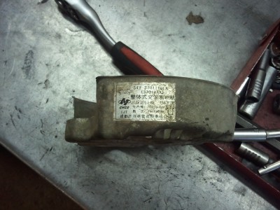

Впервые заменил подшипники в генере на пробеге 70400 км.
"Пели" они у меня уже давно, аж целый год.
Но заменить сподобился только сейчас.
Потому, что сначала подшипники пели только на холодном движке, а сейчас стали петь всегда.
Для статистики.

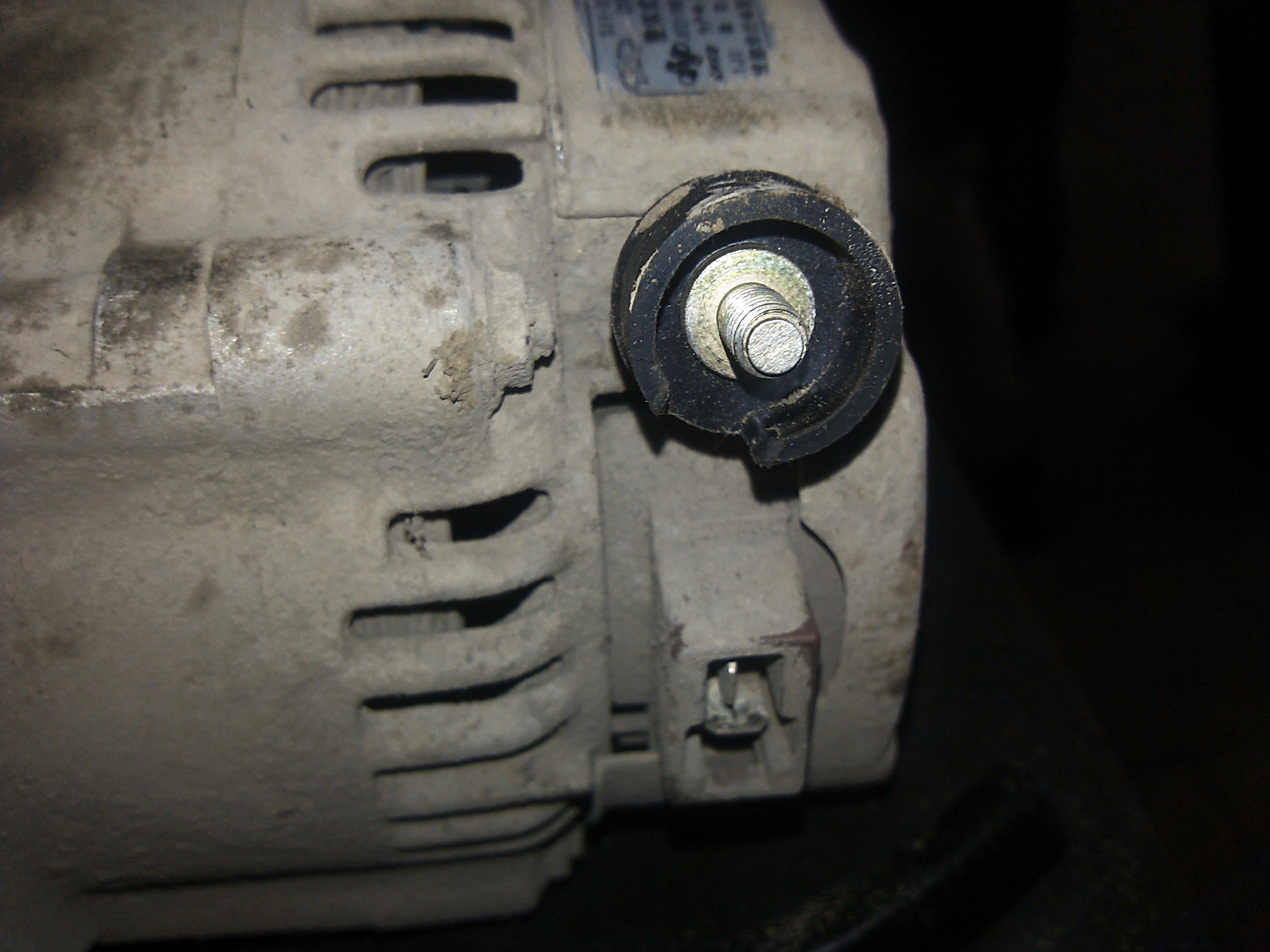

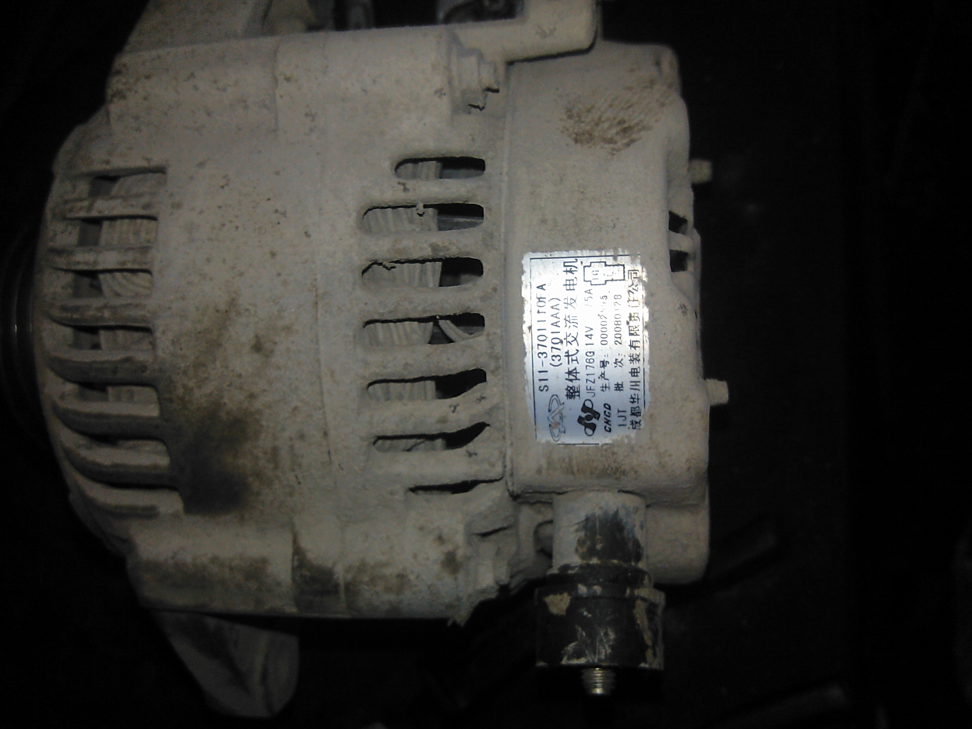

Мой Кимолет выпущен в январе 2008 г. и в нем стоит генератор S11-3701110FA (3701AAA).
Именно так на нем написано.
Генер на 75А.
Разъемов два.
Один черный одинарный, силовой, под гайку.
Второй стандартный, типа DIN-T
Типа вот.

Регулятор напряжения, щетки и кольца оказались в нормальном состоянии, подвели только подшипники.
Старые подшипники забрал на память.
Люфтов ни в одном подшипнике не было совсем, т.е. их не разбило.
Но вращались подшипники туго, с подклиниванием.
Видимо из за этого они и "пели".
И видимо из за тугих подшипников, генератор грелся как утюг, градусов до 70, даже на ХХ, когда ничего не включено.
Не поленился, вскрыл старые подшипники.
Из них потек коричневый коктейль, похожий на смесь воды с машинным маслом.
Экономят "кетайсы" на смазке.
Набей они подшипники нормальной водоотталкивающей смазкой, они бы ходили долго и счастливо.
Причем, даже несмотря на работу в таком водо-масляном коктейле, шарики не протерли борозды в обойме и на шариках следов износа не было видно (доводилось видеть подшипники с бороздами в обойме и шарики чуть ли не в квадратном состоянии).
Т.е. подшипники пели чисто из за говенной смазки и могли бы проработать еще довольно долго.
В принципе, почти 5 лет и 70 ткм пробега результат и без того неплохой результат, для генератора, который стоит снизу и ловит воду и грязь из под колеса.
У меня стоит защита двигателя, но защиты генератора нет.
Но я знаю, где он стоит и в каких условиях трудится, поэтому всегда объезжаю правым колесом лужи, а если нет возможности, то по максимуму торможу.
Броды не форсирую, зная где находится генератор и зная, что ступичные подшипники глотнут водички и смазка в них превратится в такой же водо-масляный коктейль.
ЗЫ
Камрады, которые поменяли подшипники в генере на 40 ткм пробега.
Вам в сервисе перетянули ремень генератора.
Мне в детстве наступил медведь на оба уха, но вой перетянутых ремней я слышу сразу и из далека.
В мануале же написано, что ремень тянуть до тех пор, пока самая длинная его ветка перестанет поворачиваться пальцами на 90 градусов.
Но сервисмены не читают мануалов, у них куча машин, вникать в тонкости каждой им недосуг.

Выпуск февраль 2008 ,такой же и в моей машинке:

Итак, 2 и 3 мая вновь сношался с тормозами.
Выясняли почему клинят задние колодки и заодно решил задние колодки поменять.
Однако все пошло не по плану.
Колодки оказались поддельные, причем конструктив изменен в таком месте, что использовать их ну никак нельзя.
Вот дернул меня черт вместо проверенной Кашиямы K6729 взять типа оригинал S21-3502080.
Причем в сервисе их скорее всего бы и установили. Просто не стали бы устанавливать толкатель регулятора зазора колодок.
А ты бы потом ездил и проклинал китайскую неработающую технику.
И пока с другом соображали, что именно заклинивает колодки об барабан, выдавили поршни из тормозного цилиндра.
Один выпал на землю, вместе с пружиной.
Тормоза завоздушились и совсем пропали. Пришлось прокачивать.
Подробности о клине колодок я расписал в теме про задние тормоза.
Оказывается это предохранительная фишка, чтобы ты со стертыми колодками никуда не уехал.
Но правильно она работает только если тросы ручника отрегулированы как следует.
Иначе колодки начинает клинить и при небольшом износе фрикционных накладок.
Востаннє редагувалось Motto в Сер травня 04, 2016 9:17, всього редагувалось 1 раз.
Сер травня 04, 2016 8:39
Повідомлення Re: Бортовой журнал Motto (Chery Kimo)
Подробнее про заклинивание колодок в задних тормозах.
Оказывается это такой способ предохранения от езды с истертыми в ноль фрикционными накладками в колодках.
Там получается система рычагов, работу которых я не до конца понял.
Но смысл в том, что чем сильнее изнашиваются фрикционные накладки колодок и чем сильнее раскручивается регулятор зазора колодок, тем сильнее клюв тяги ручника давит на колодку.
И наступает момент, когда нижняя пружина, стягивающая колодки, это давление преодолеть уже не в силах и колодку прижимает к барабану, заклинивая его.
Именно поэтому замена нижних пружин колодок помогает в борьбе с заклиниванием и мне помогла в 2014 году.
Однако, главную роль в системе рычагов и противовесов играет трос ручника, который цепляется непосредственно к концу тяги ручника, туда же, где находится тот самый клюв.
И нормально натянутый трос ручника не дает клюву несвоевременно заклинить колодку.
Ну а когда он ослаблен, дополнительный сдерживающий фактор слишком слабнет и колодку начинает заклинивать об барабан уже на половине ее износа. А то и на четверти.
Поэтому своевременно подтягивайте тросы ручника.
Можно поступить исконно по русски.
Не заморачиваться, а взять и отпилить этот чужеродный элемент.
Тогда колодки в принципе заклинивать не будет.
Ну а об их окончательном износе сообщит скрежет металла колодок об тормозной барабан.

Был удручен состоянием задних тормозов.
Последний раз я в них лазил в конце лета 2014 года.
После этого они перенесли две зимы, зиму 2014-2015 и зиму 2015-2016.
Как раз тогда у нас на дороги стали сыпать реагенты, растапливающие лед.
И вот, 2 мая, вскрыв тормоза я был в шоке.
Нижняя пружина стягивающая колодки заржавела.
Заржавел толкатель регулятора зазора колодок.
Сам регулятор закис намертво, что не поворачивался даже отверткой.
Закис не там, где он вращается по резьбе, а с противоположного конца, где часть просто вращается на оси и она же служит опорой для толкателя.
Солдатики и фасонные шайбы, прижимающие колодки к тормозному щиту практически сгнили. Их пружины сильно заржавели.
Стал ржаветь сам тормозной щит, от него краска стала отваливаться кусками.
