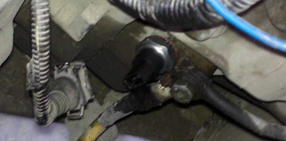

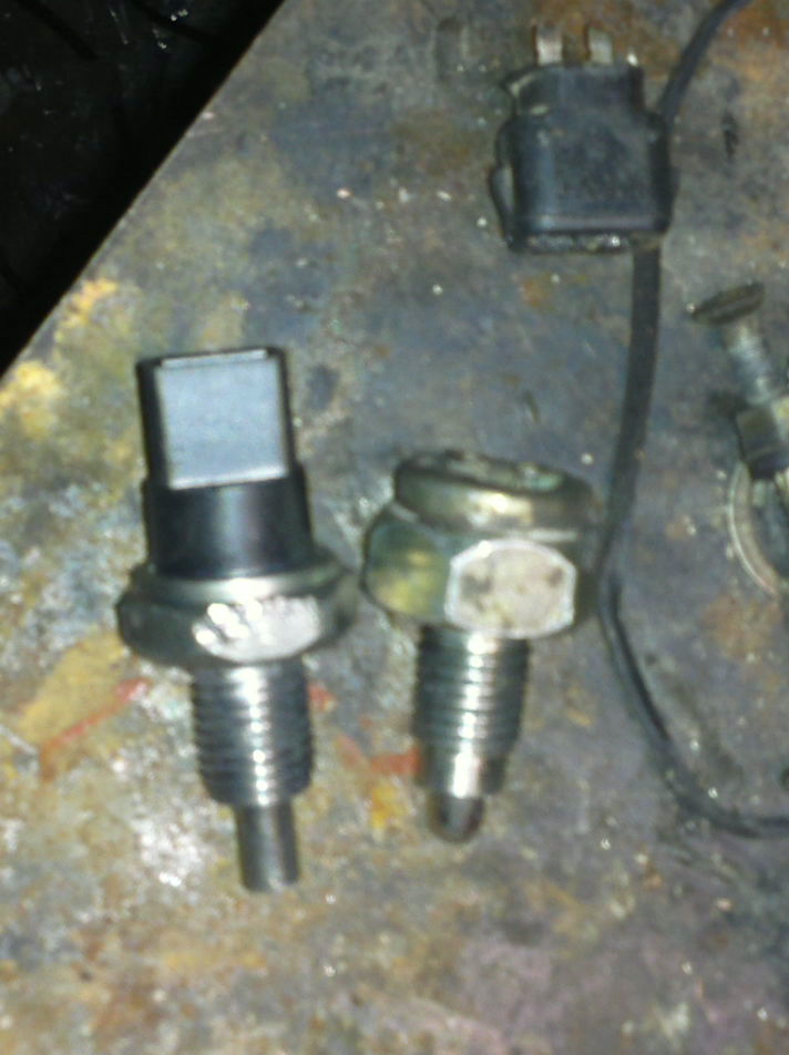

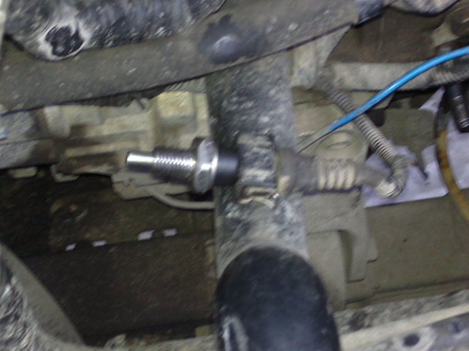

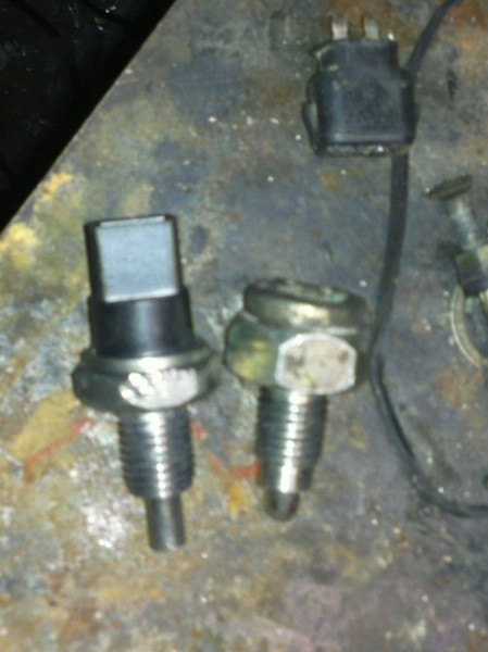

Датчик заднего хода. Имеет свойство рано или поздно накрываться женским половым органом. Не ехать же за ним в столицу или еще куда. Традиционно, за 46 палок покупаем датчик от ваз 2108.

я думал токо у меня он здох)
