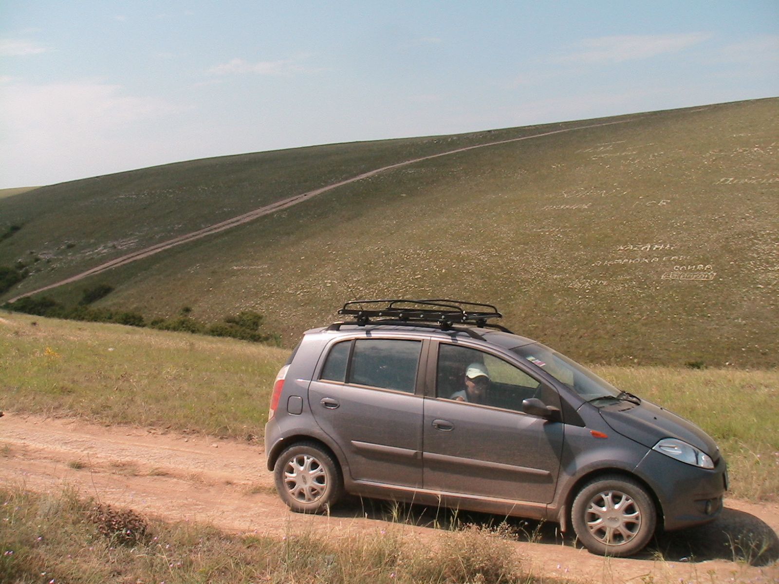

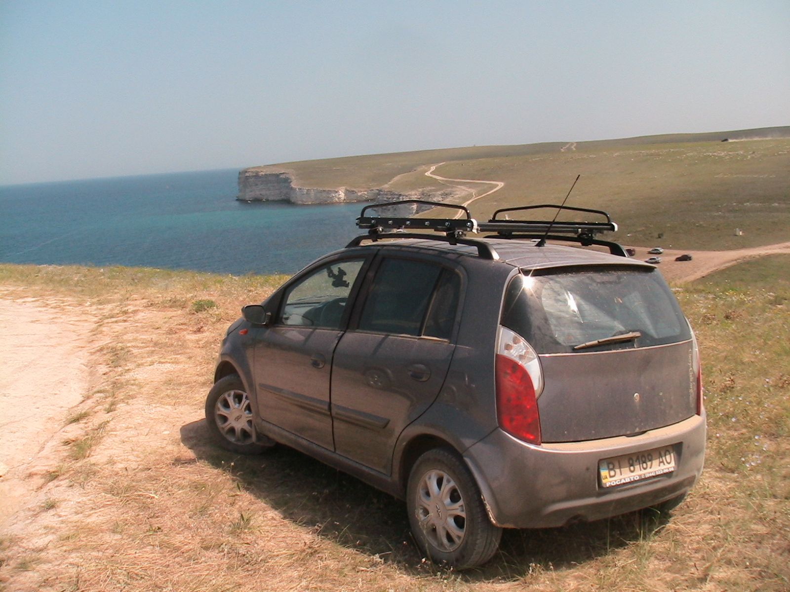

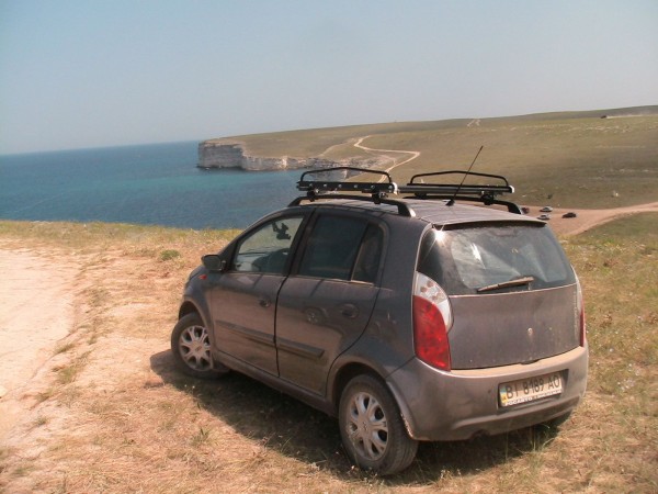

Фото

Какой у тебя девайс, классный, на крыше. Зачет. :-P Удобен в пользовании?

Ес, удобен. Но были нюансы при установке. Ширина корзины - точно ширина между релингами, поэтому были сложности с монтажом, т.к. крепления попадали на релинги и не было возможности закрепить. Но смекалка и пара умелых рук решили эту проблему быстро - раз и навсегда. Снятие и установка корзины вместе с попереченами теперь занимает 10 минут.
