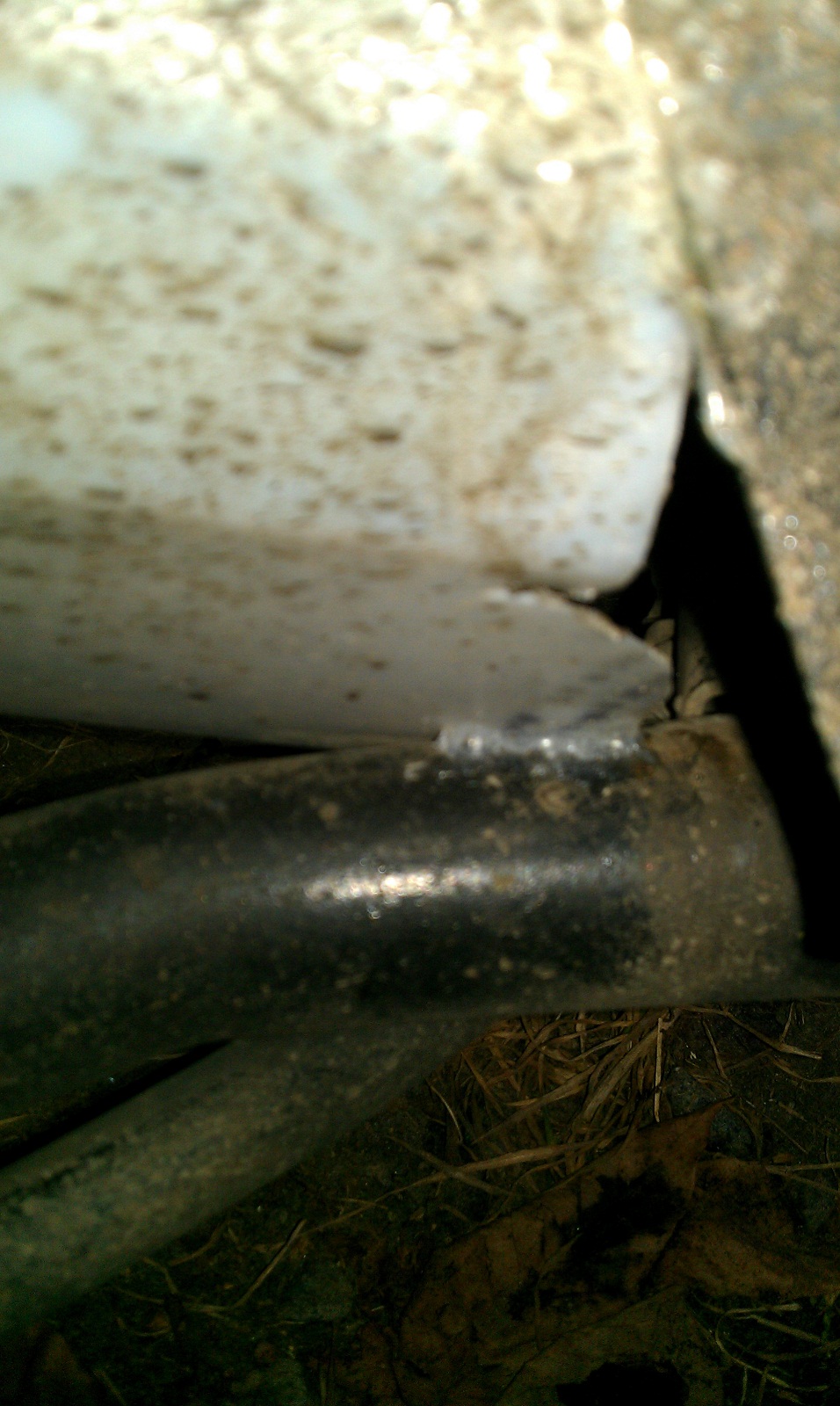

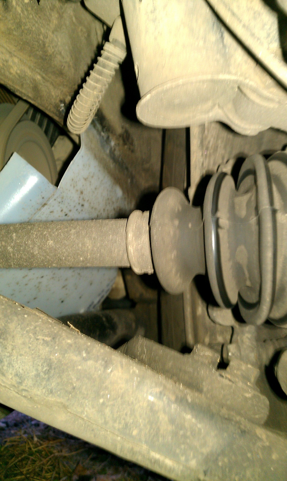

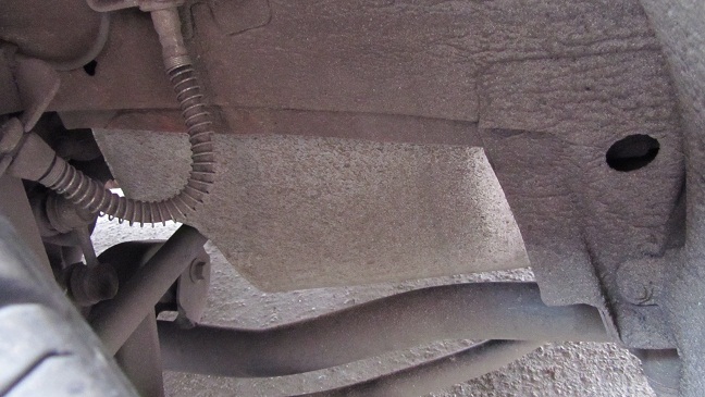

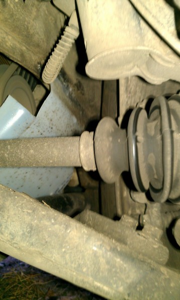

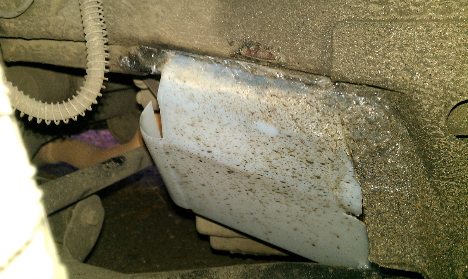

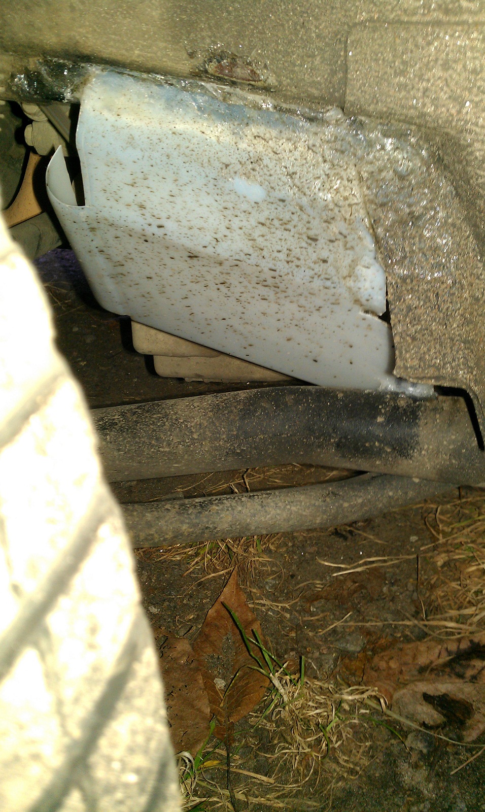

Была сколхозена защита для гены. За толчок идеи спасибо Саньку555 (у которого кстати были заменены свечи на Денсо ТТ и за это ему отдельное спасибо).
Так вот - начало идеи было положено в использовании 5-ти литровой пластиковой бутылки. Но сидя дома и оглядевшись, я увидел пустую 5-ти литровую канистру из-под дистилированной воды "Полюс", которая имеет плоскую конструкцию и выполнена из более толстого пластика. Разрезав её пополам по вертикали и примеряя была вырезана защита, которая потом, дабы на создавать очагов корозии, была приклеена с помощью силиконового монтажного клея. Фото будут, но немного позже.

Фотки. И уже можно увидеть сколько грязи на защите и это ещё не было дождей, луж и основательной грязи.

Супер! Себе тоже так сделаю! У меня тоже защиты двигла нет и этот вариант в самый раз! И с клеем силиконовым тоже супер идея! Респект, что не поленился позаглядывать с фотиком!
Ставил на яме или можно без ямы "приколхозить"?
Сер листопада 23, 2011 19:57 WWW
Повідомлення Re: Бортовой журнал Igorsan (KIMO)

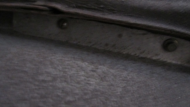

Можно и без ямы, просто сняв колесо. В лонжероне есть 3 отверстия (с нарезаной резьбой!!!) Так что и варить ничего не надо, это уж чересчур.
Сер листопада 23, 2011 21:51

Без ямы и без снятия колеса. Просто вывернуть колесо. Отверстия штатные есть, но чтобы к ним подступиться необходимо действительно снимать колесо и подбирать ещё и болтики под размер и резьбу. Мне было в падло, я просто приклеил.
п.с. я ничего не варил, делать мне нечего....

Я бы все же еще лучше прикрутил. От вибрации, от летящих из под колеса камней, или наезда на какое-то препятствие этот клей может оторваться.

И что? Новую сделаю, у меня запас этих бутылок :-D
У меня она закреплена в трёх точках: по всей горизонтале, частично по вертикале по правой стороне и ещё внизу правым углом дабы не болталась.
Крутить, кроме как в штатные гнёзда некуда, в ином случае нужно сверлить, там очень толстый металл. Также, я использовал естественный изгиб "бутылки", если крепить в штатные места, то естественный изгиб использовать не удасться.

п.с. У меня уже на силиконов клею зеркало боковое держится два года.
Думаю при скорости 120-140, нагрузки там побольше чем на пластину. Да и мало себе представляю, что это должен быть за камень, чтоб туда залететь и сорвать защиту.
