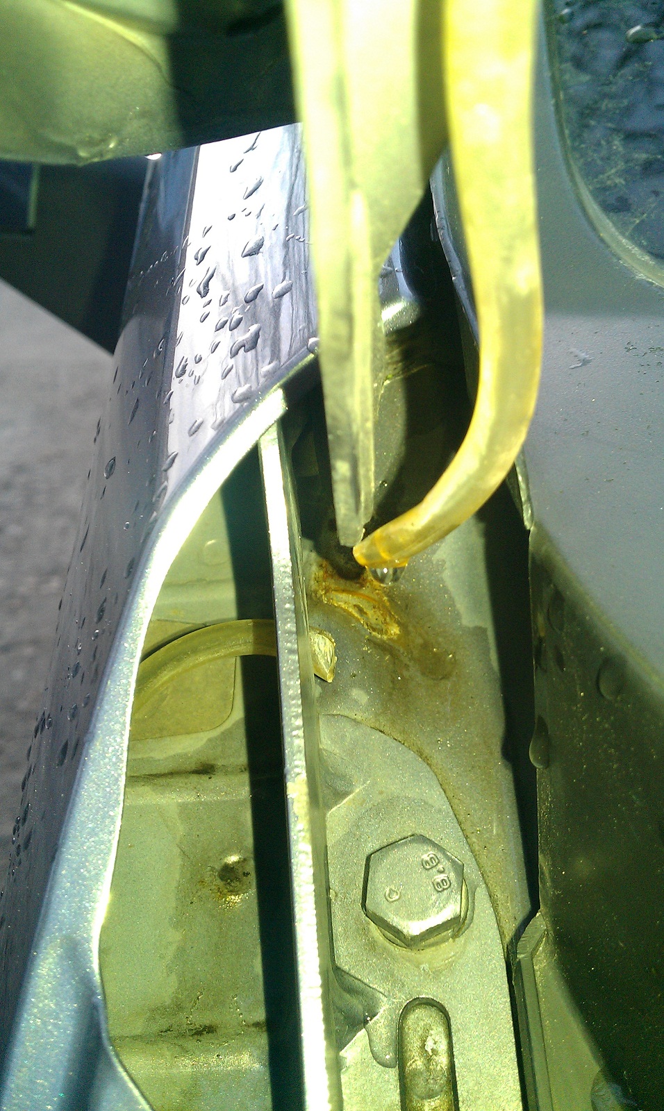

В первый числах января перестал работать омыватель, причина проста - порвалась трубочка подачи жидкости на передние омыватели. Место разрыва на фото. Причина тоже ясга с фото.

Чтобы снять штатные, нужно места соединения просто подогреть зажигалкой и снимается легко. Самое долгое - снять колесо, открутить часть подкрылка и добраться до соединения с бачком. А вообще работы - минут на 20. Вырезал просто по шаблонам снятых штатных трубочек. В месте соединения с бачком - посадил дополнительно на термоусадку (уже был один прецендент слёта трубочки с этого места).
