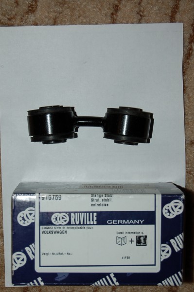

Подойдут ли такие стойки стабилизатора 915759 на нашу машинку, я вот их уже прикупил но ставить пока не решаюсь сомневаюсь по конструктиву? Угол наклона немного смущает
расстояние между центрами с одной стороны около 58 см с другой 65см да и конструкция совсем иная чем у нас "жесткая" , хотя кто то вроде из форума ставил их аналоги...Как твои стойки поживают не вылезли ли подводные камни при такой переделки? Заранее спасибо!
П'ят червня 22, 2012 22:18
Повідомлення Re: Бортовой журнал Мыссыка (Chery Kimo)
могу я добавить что тот угол что есть немного не подходит, надо немного выравнивать.
выравнивать на глаз стукнув молоточком? Не сломается ли при таком раскладе?
А ты себе ставил уже такое или только предполагаешь?
расстояние между центрами с одной стороны около 55 см с другой 62см замерил по точней...
П'ят червня 22, 2012 22:36
Ставил тоже, но чучуть другие, у них корпус пластиковый, никак уже не согнешь. регулируй на глаз, легонько почучуть.
laze написав:
Такие ставил Sergey G, после того как пару раз у него вырвало сайленты из корпуса он вернулся к обычным "яйцам"(Возможно это трабл именно этой модели рувиля). Я "катаю" пластиковые аналоги по лемфу (там резинки с большим наплывом на корпус), но немного все таки стремает. Угловые перемещения пальцев большие, поэтому все же надежней вариант с шариками - китайцы не зря остановились на шариках.
Было дело, ставил viewtopic.php?f=67&t=20926&start=40
Не доволен, основная причина - вырвало сейлент. Вероятность почему 100 % - :? , но грешу на прежние укатанные шаровые.
Но единственный плюс, когда покатался с новыми, но стандартными, и сравнив с Рувиль - это упругость. На подвижных яйках CTR, упругость подвески теряется, но возвращаться в рувилям не буду, попробую через некоторое время, Лемфордер.
Спасибо всем за разъяснения наверное все же придется выписывать стандартные стоечки...

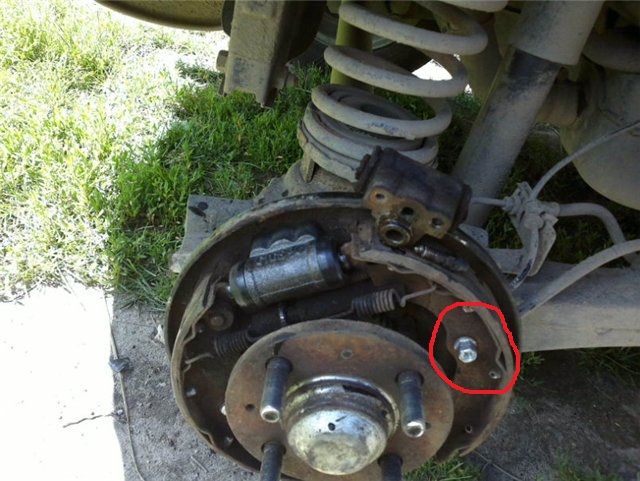

Замена задних тормозных цилиндров. 1220р.
Походу дела барабаны покрасил
Бортовой журнал
Суб червня 30, 2012 15:32 ICQ
По корбочкам вижу вроде бы как оригинал.Мне прислали совсем в другой упаковке.Одако ходят пока нормально.Зубцы на храповике распорной планки стерты.Выкинь рычаг и пружину.Все равно толку нет.
А еще мне интересен вот этот фиксатор колодки .Он необычный.
