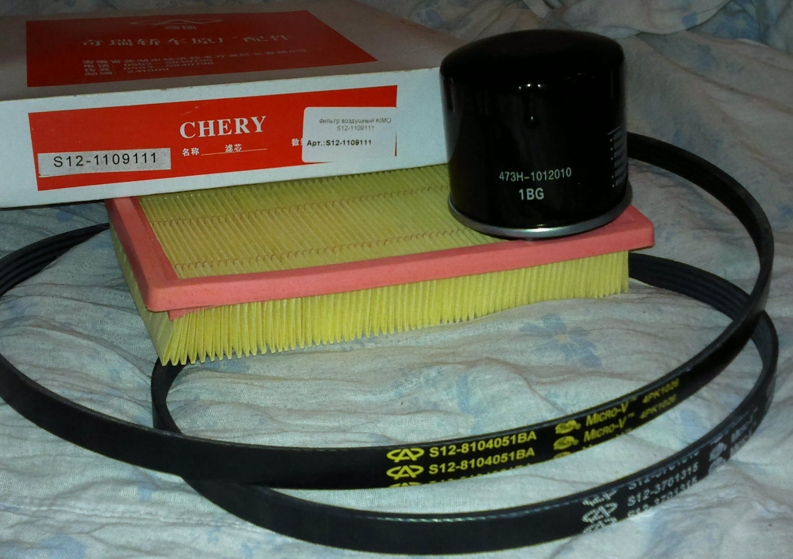

Это будет первая замена ремней? Или менял ранее?
Вів липня 31, 2012 15:38
Повідомлення Re: Бортовой журнал Мыссыка (Chery Kimo)
Еще не менял. Родные неплохие пока. Буду ездить пока один из них не порвется.

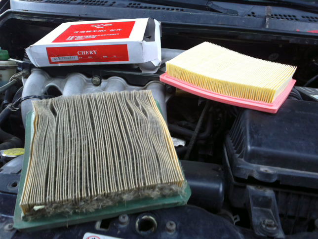

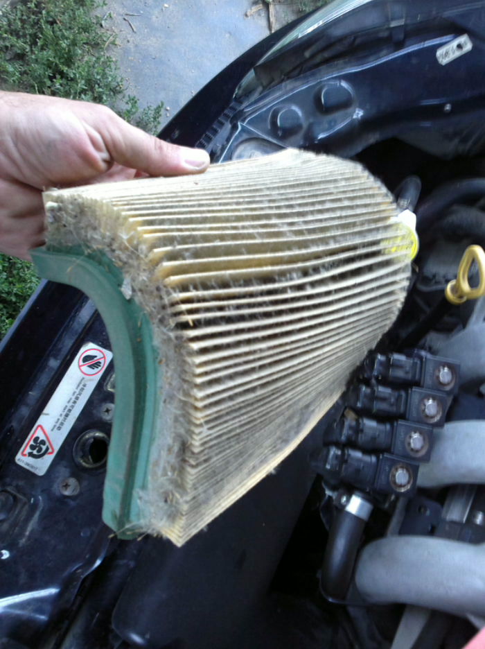

Год не менял воздухан. Сегодня офигел от увиденного. Еще голову ломал, чегой то расход уже ближе к 11л.

нифигасе.... год?! в нашем регионе летом изза пыли хватает фильтра на 5-7 тык! я даже менять начал одновременно с маслом. точнее сначала менял, а последнее время нулевик мою...

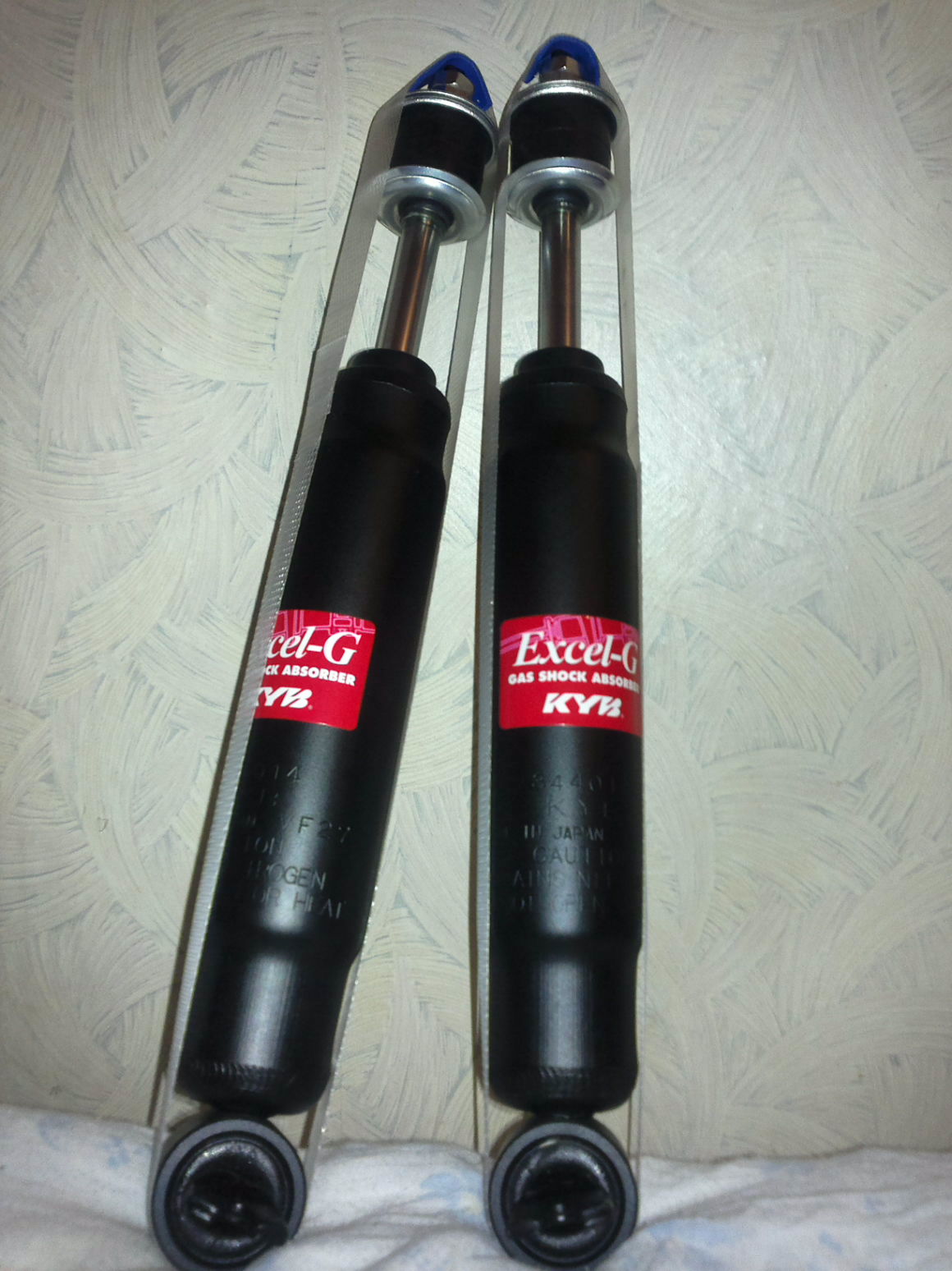

Фигня, вот что приобрел. Коробки пришлось выкинуть из за неудобства перевозки в метро. Короче 2 рубля, настоящее японское произведение искусства. Даже боюсь на машину ставить :moil: . Ацкая смесь :cars: .

А что это за страшилки и почему у них ступенчатый корпус?

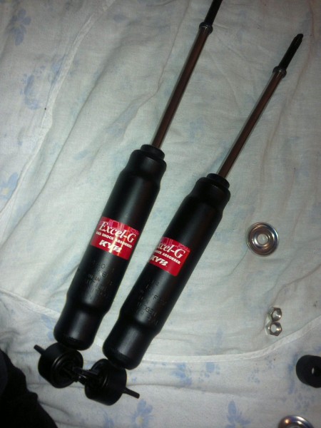

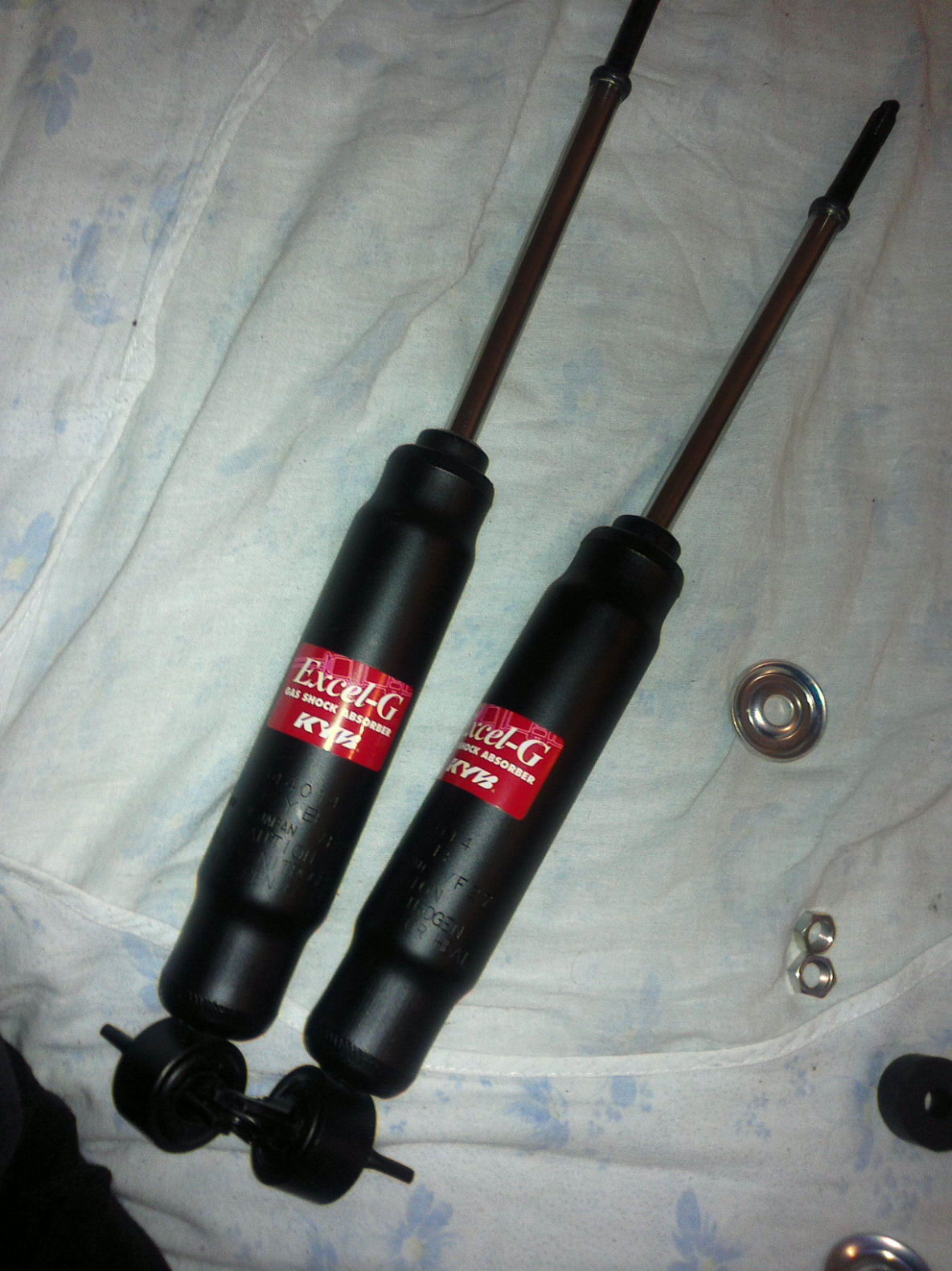

:moil: Страшилки эти вовсе не страшилки. Передние амо от волги. С незначительными переделками отлично подходят киме в зад. В данном случае это каяб 344014. Сейчас стоят волговские СААЗы, уже тыков эдак 80 отбегали.
