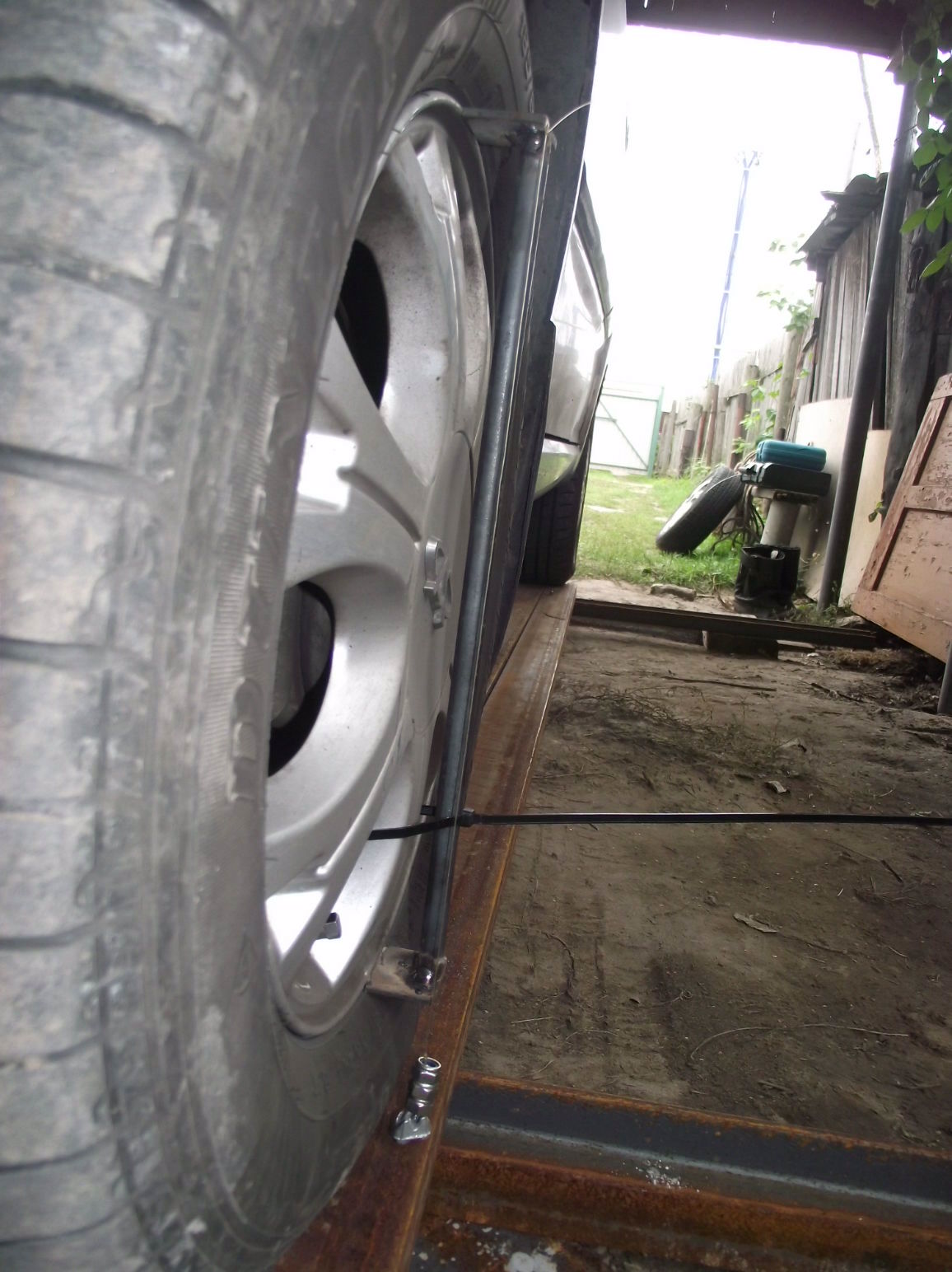

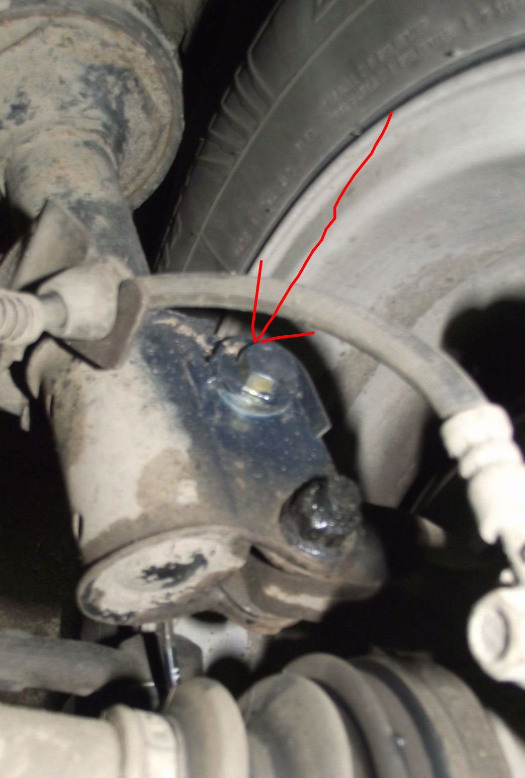

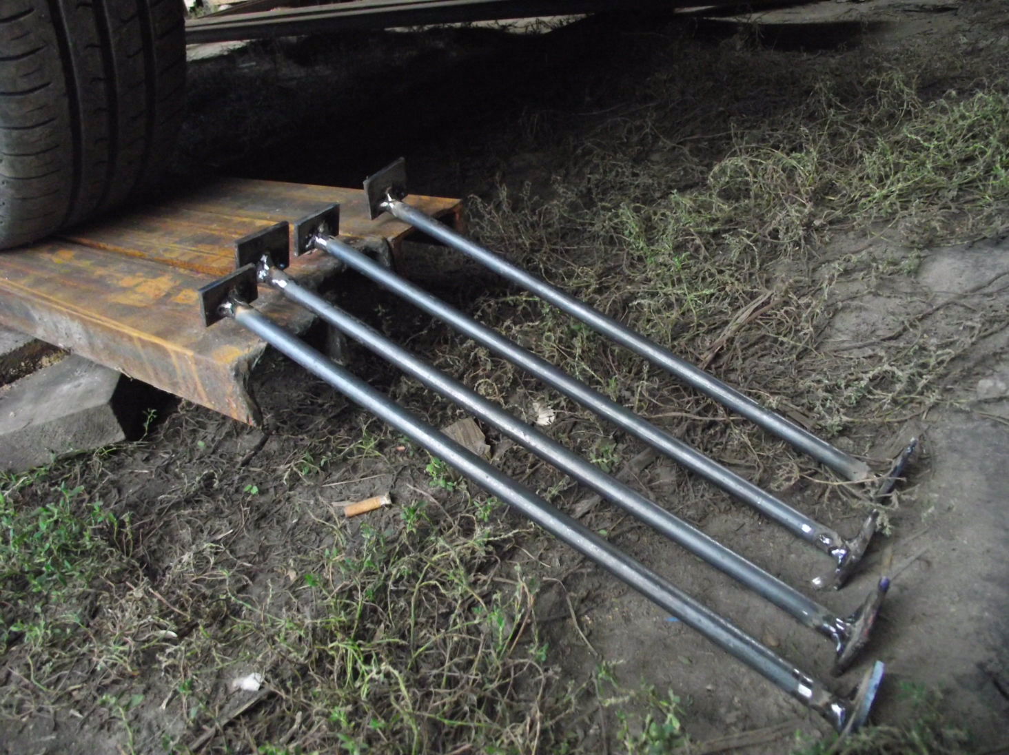

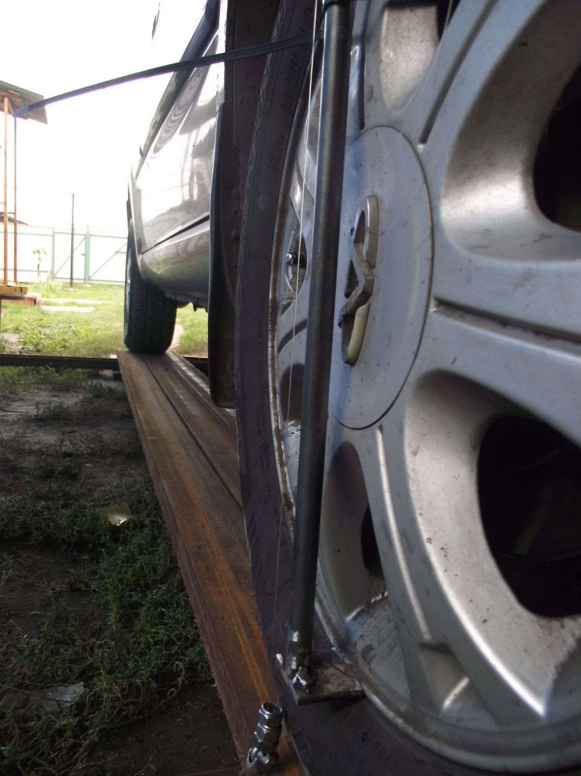

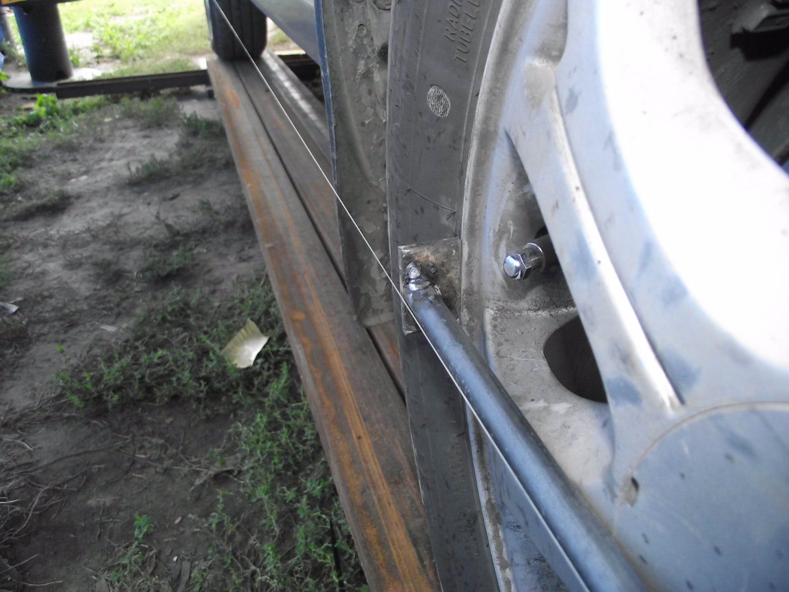

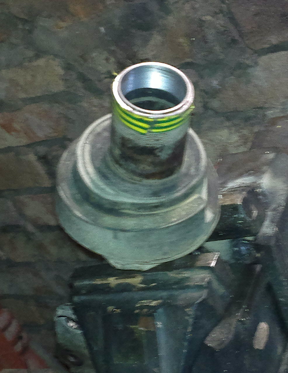

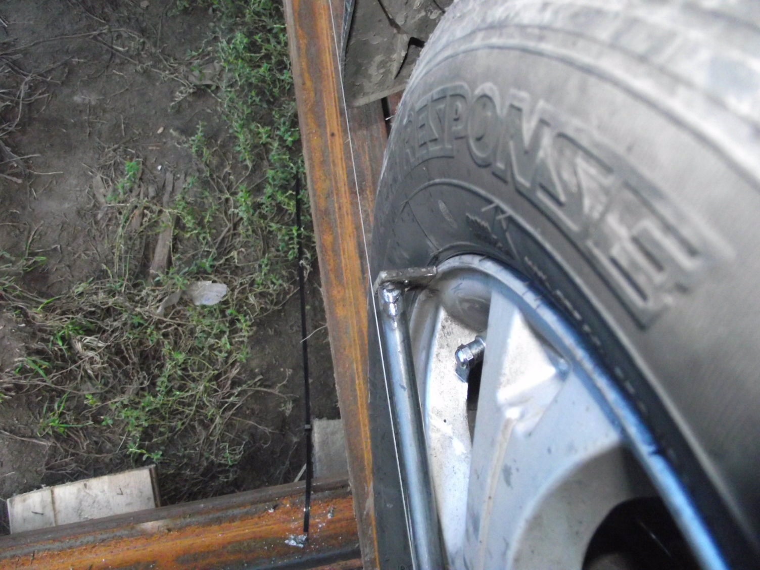

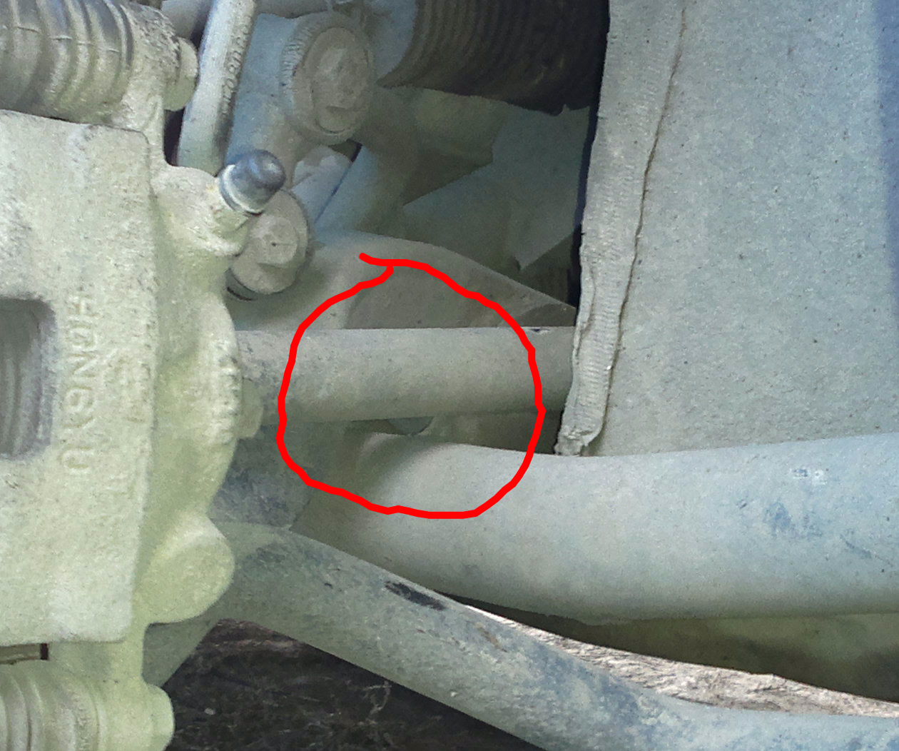

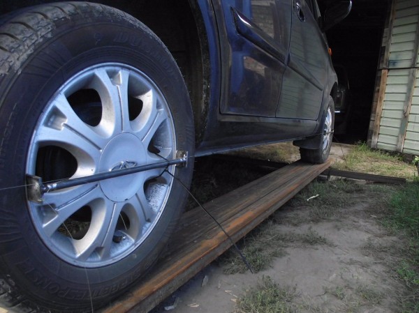

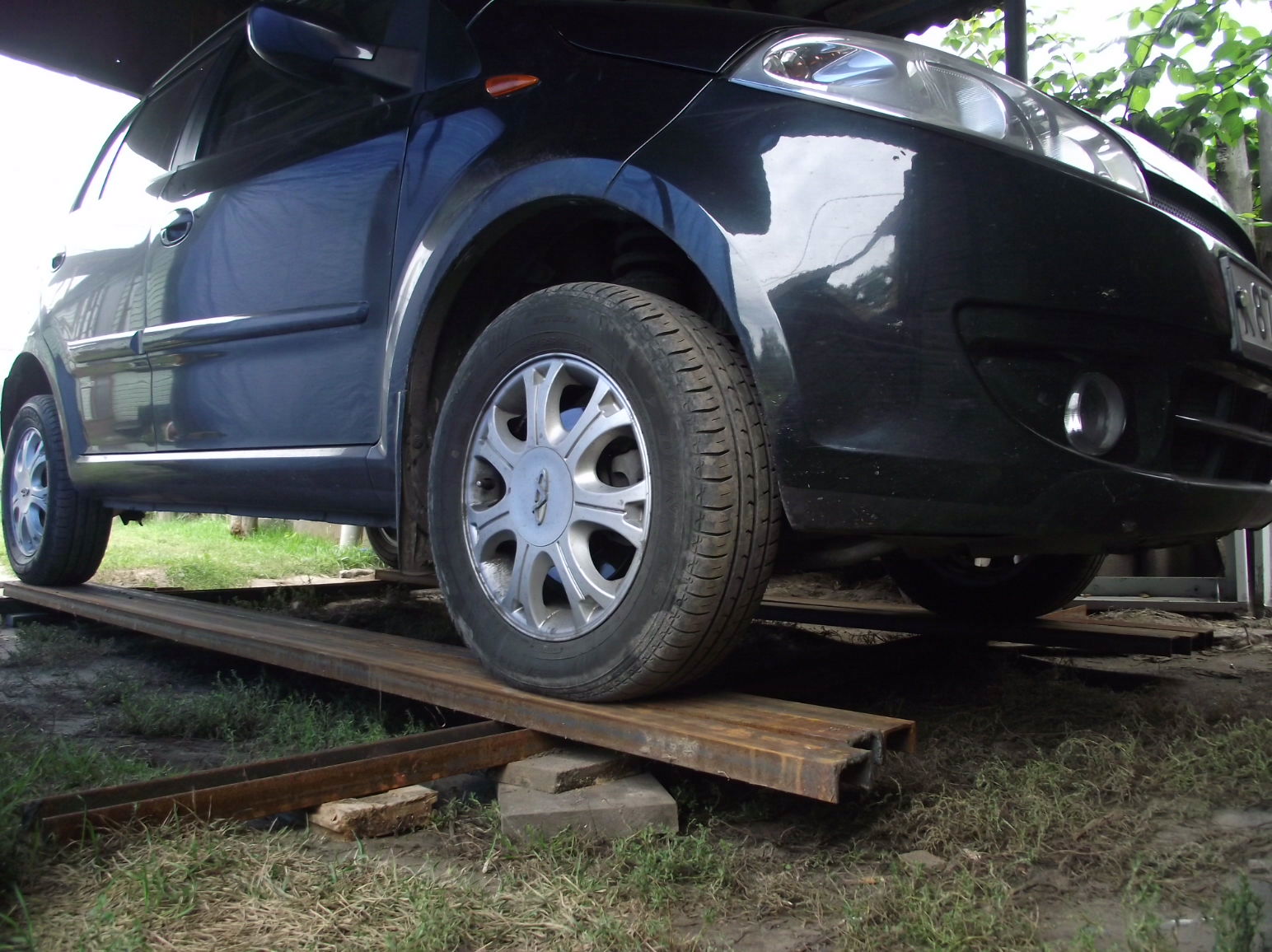

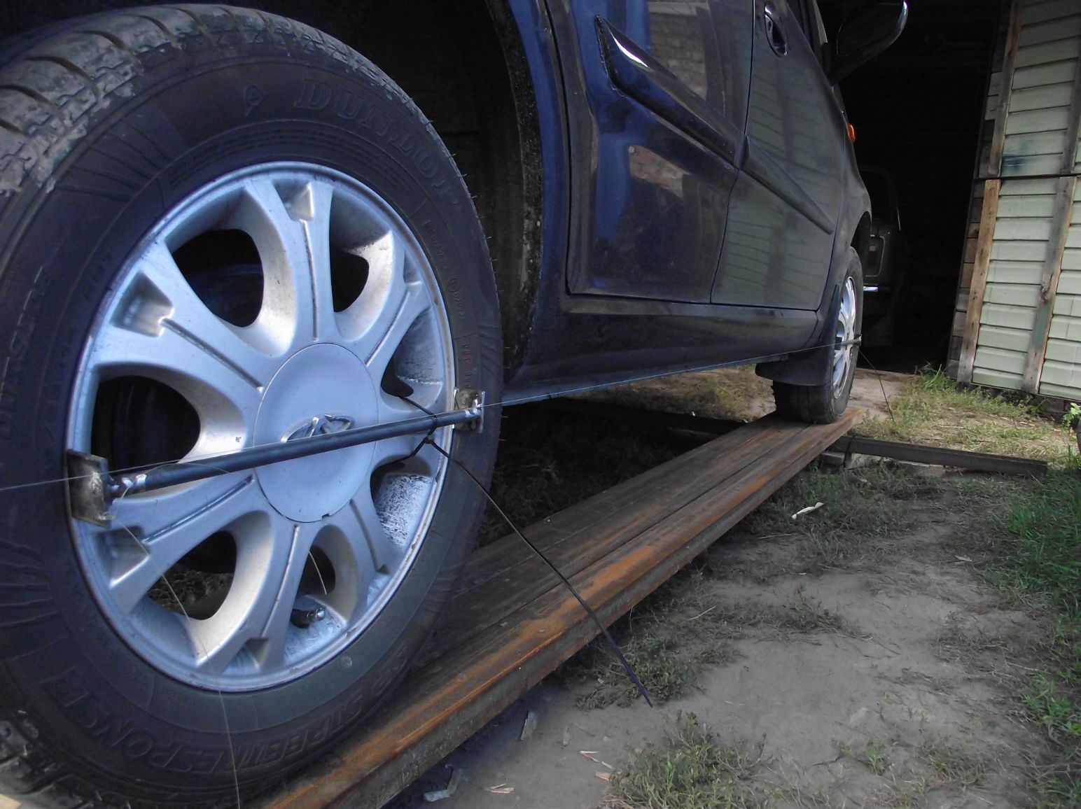

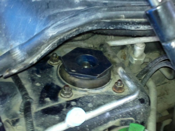

Последнее время стал подозревать шо сход развал у кимы сам по себе. Неравномерный преждевременный износ резины. Машину в сторону уводит и прочее. Путем нехитрых манипуляцый выяснил, что правое колесо имеет положительный развал аж 9мм!!! Левое 1мм, норма. Дурная голова как всегда найдет гоморрой на ж. Платить алкашам из местных сто кровную тыщу деревяшек за такой пустяк считаю кощунством. В общем за дело. Фотки снизу вверх смотреть.

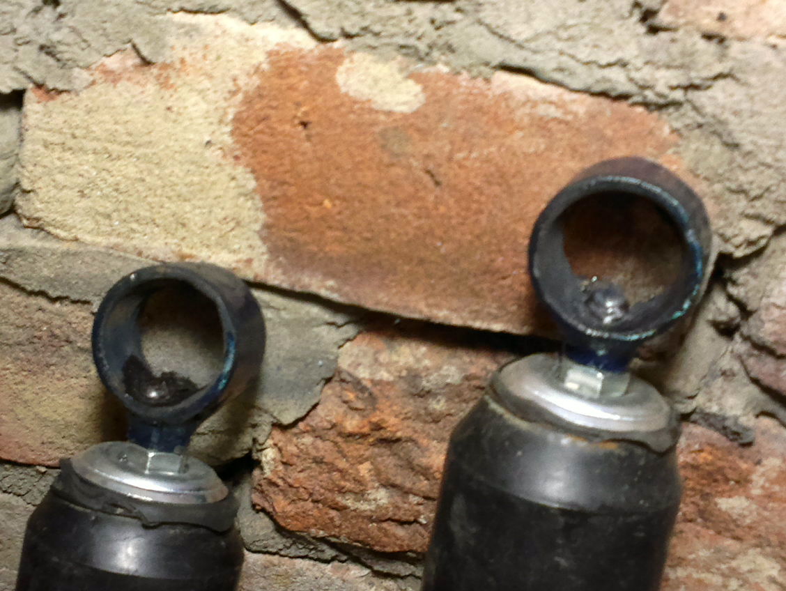

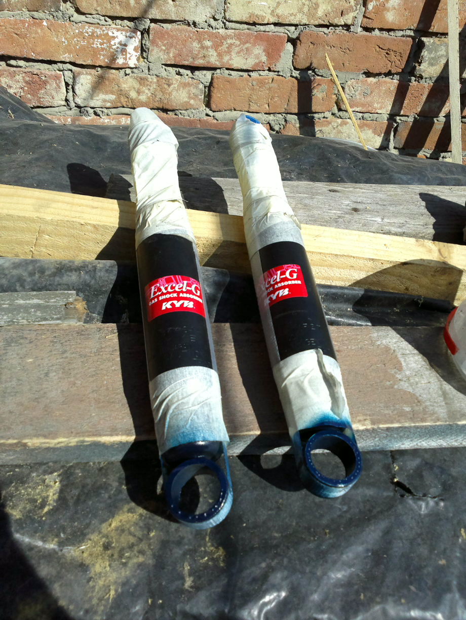

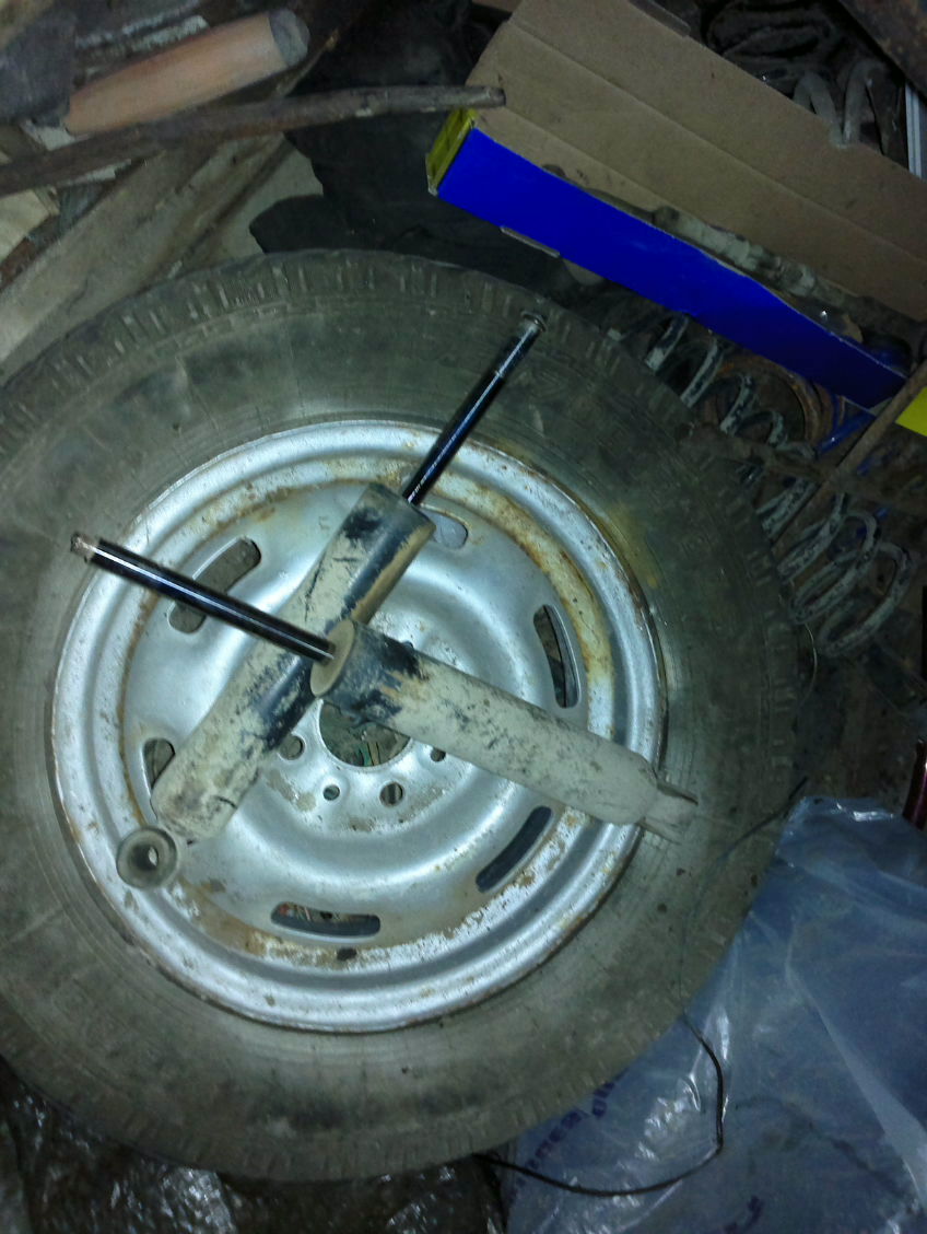

В продолжение амортизаторной темы. Традиционные уже Каябке. 3150 деревяшек за пару в каяб–шоп.ру.

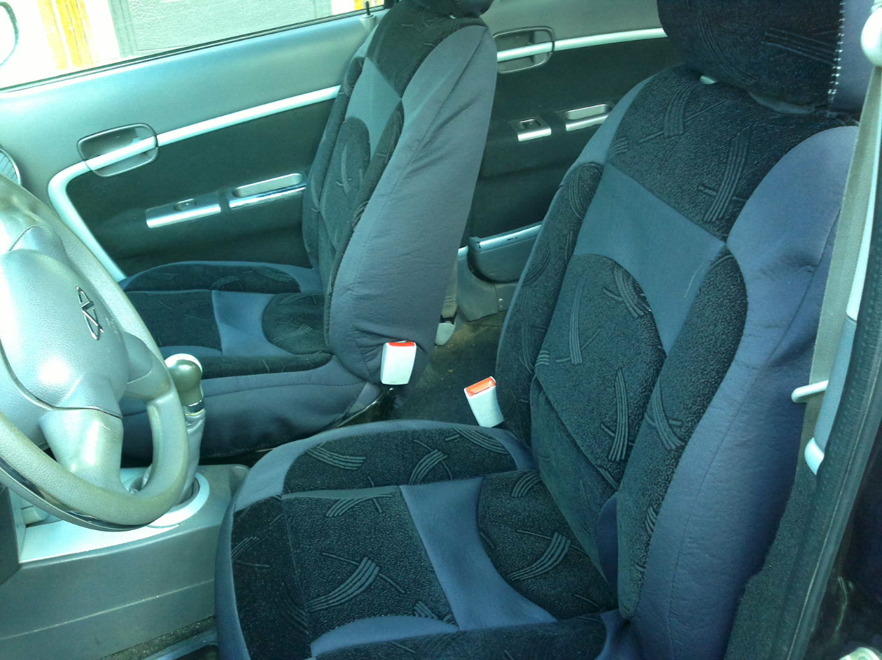

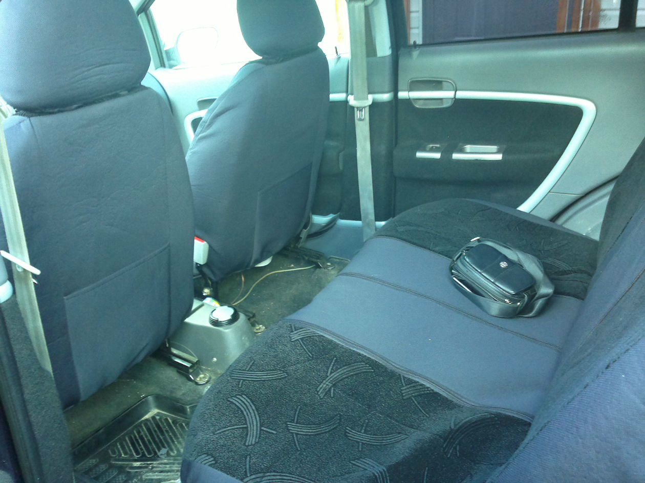

Чехлишки сменил. Флок, полиэстэр с замочками и кармашками. 1600р.
Бортовой журнал
П'ят вересня 07, 2012 17:16 ICQ
Повідомлень: 1534
Звідки: Днепр
Автомобиль: Chery jaggi, ION
Клубная карта №: 333
Повідомлення Re: Бортовой журнал Мыссыка (Chery Kimo)
Великоваты немного
https://t.me/cheryUkraine
Нед вересня 09, 2012 12:33
Ничего так нормальненько смотрятся.Если их подтянут вниз и зафиксировать все морщинки разойдутся :D
Нед вересня 09, 2012 14:31
Повідомлень: 2206
Звідки: сан-харцызско
как на эдите пьехе)))))))

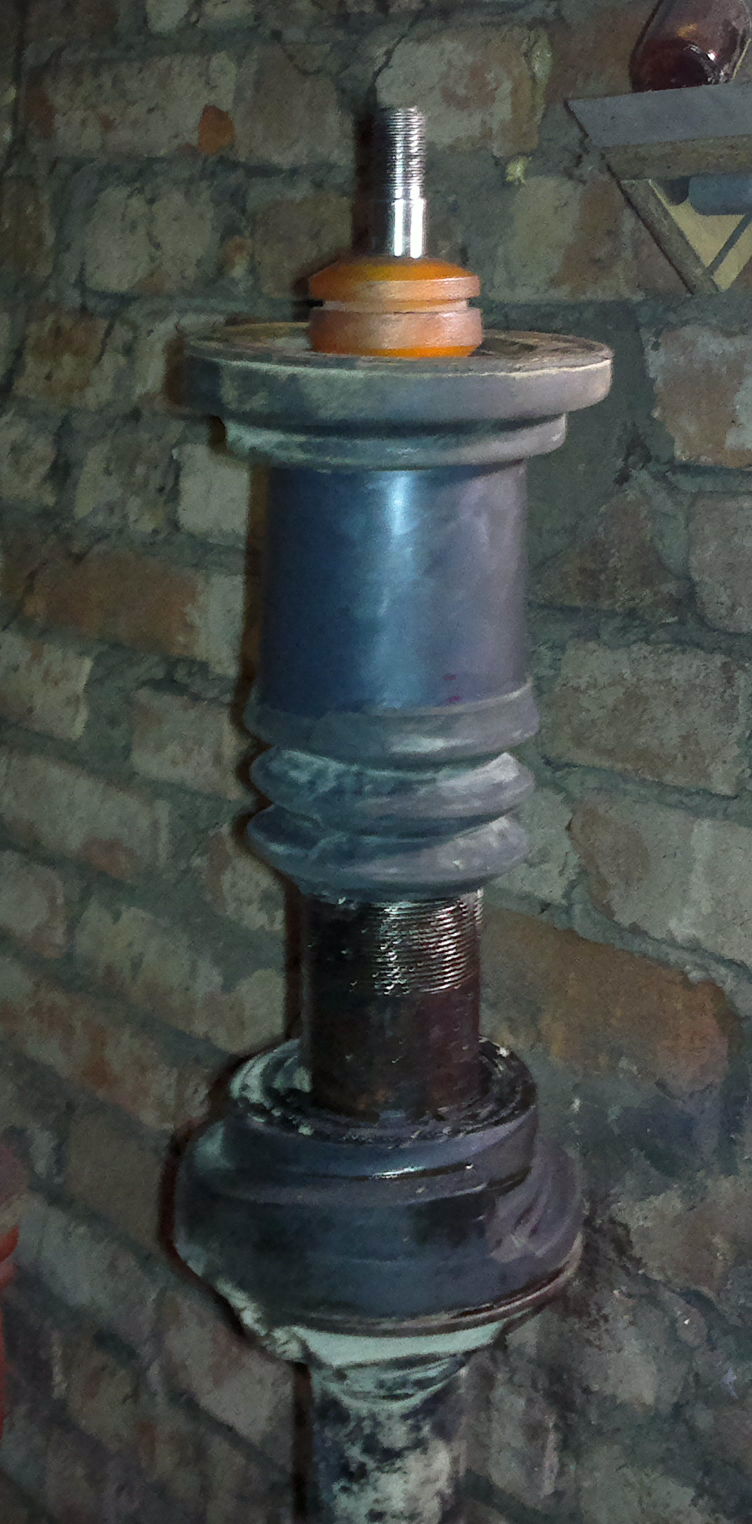

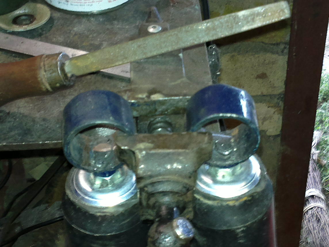

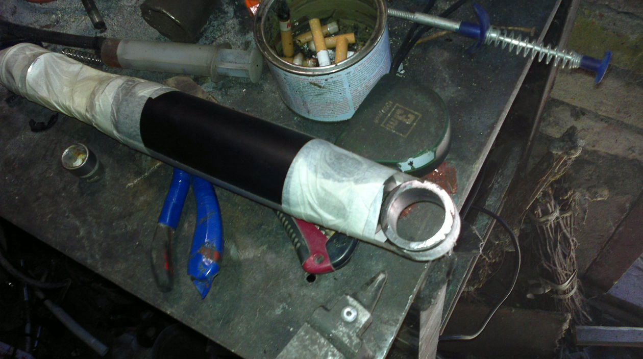

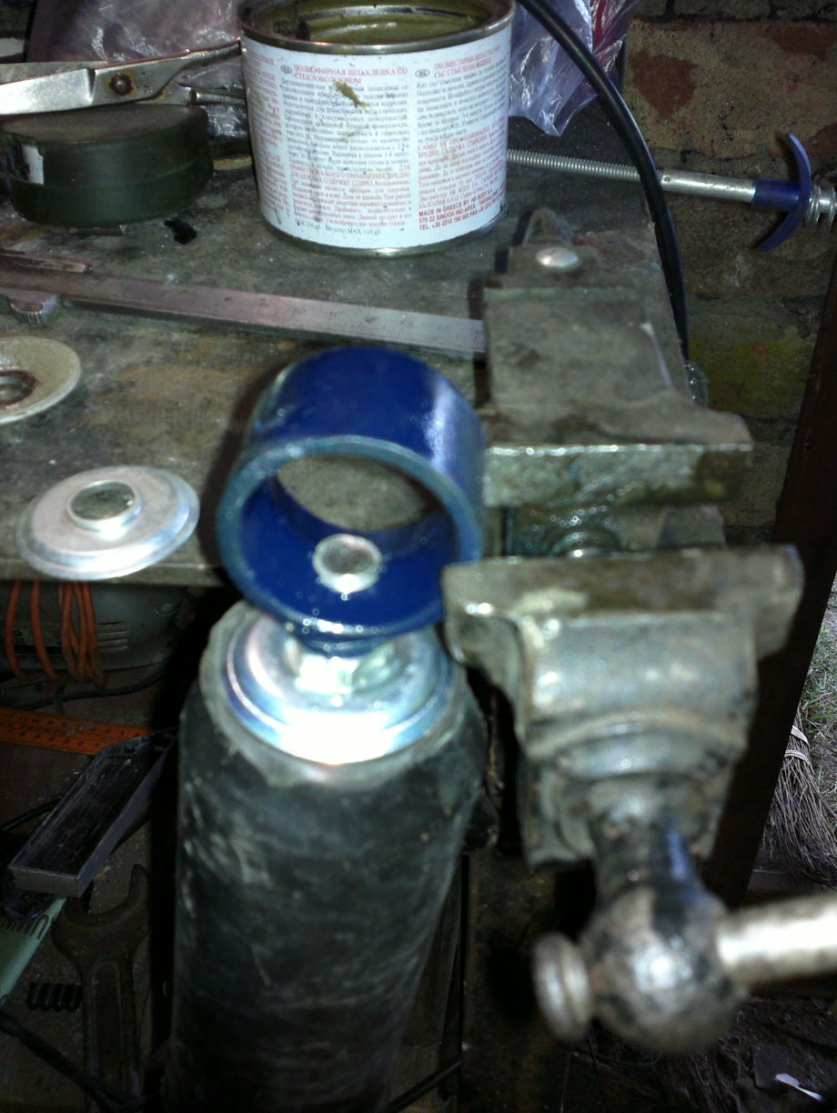

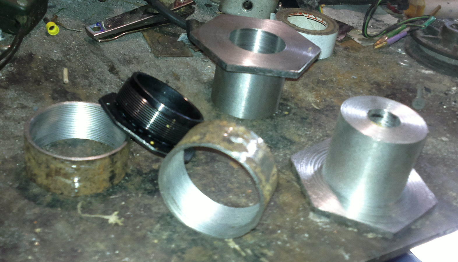

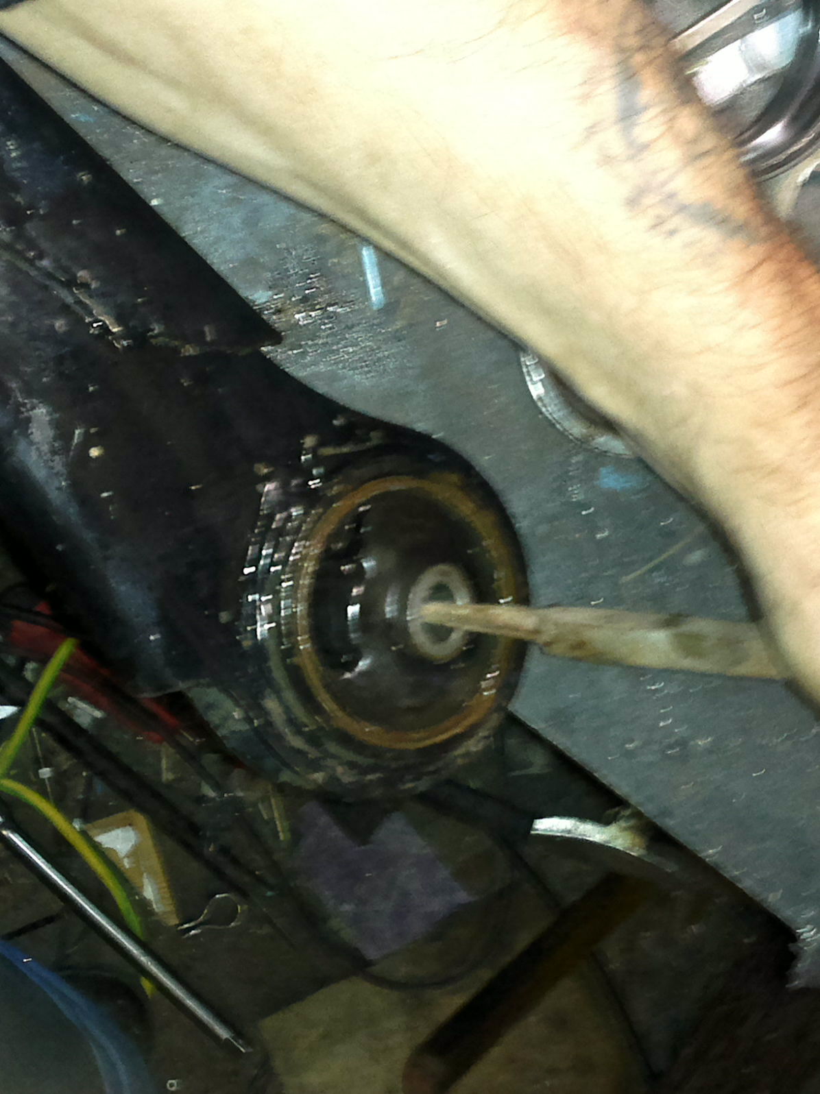

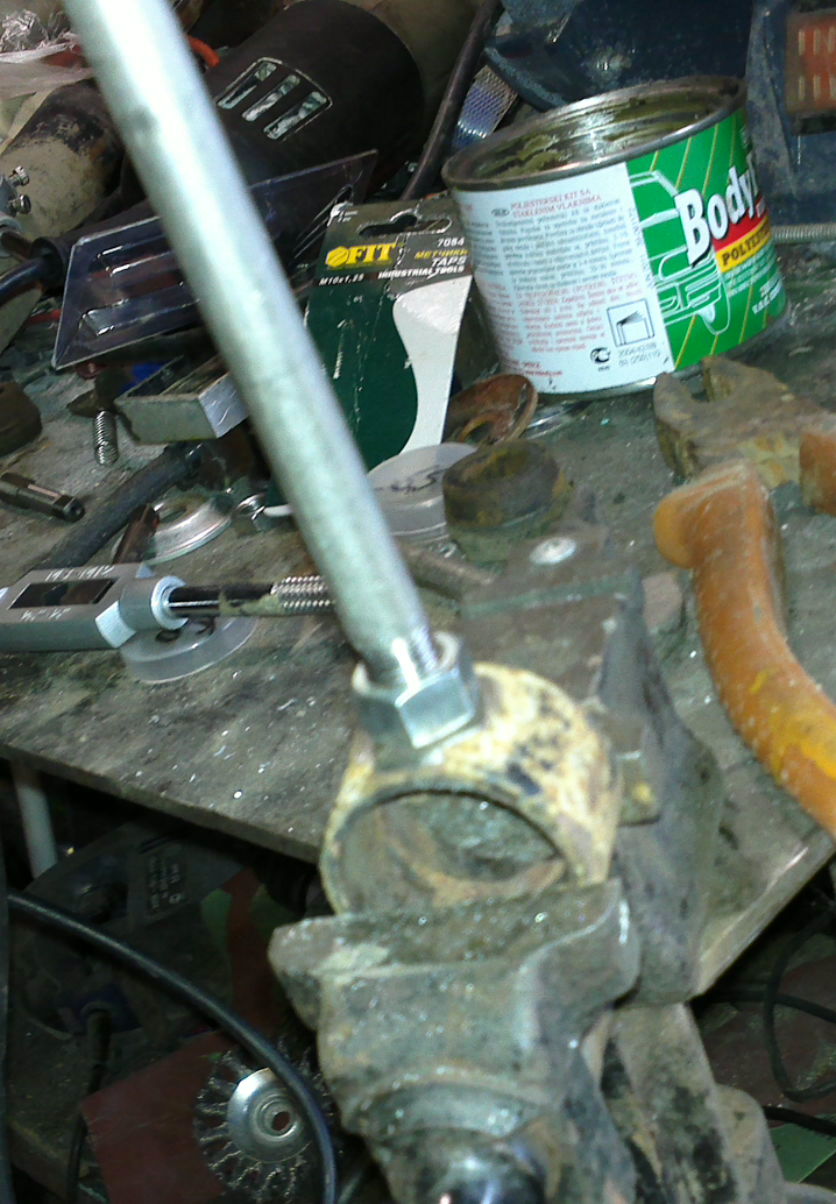

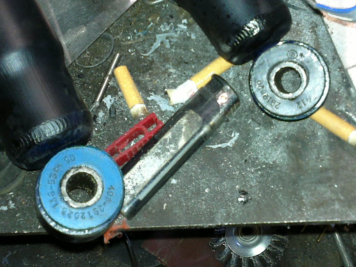

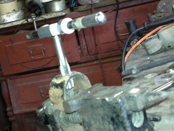

Задние сайлентблоки. Постепенно накрылись ЖПП. Были жестоко выдраны с помощью магии :wizard: слова и заменены на.... Секрет открою после испытаний как обычно.

Месяц назад я их поменял на оригинальные. :bye: Пробег 110 тыщ :-) ОДНАКО!!!

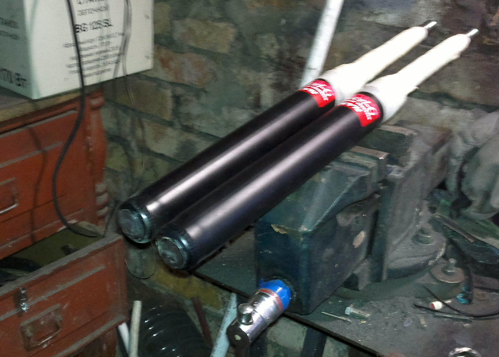

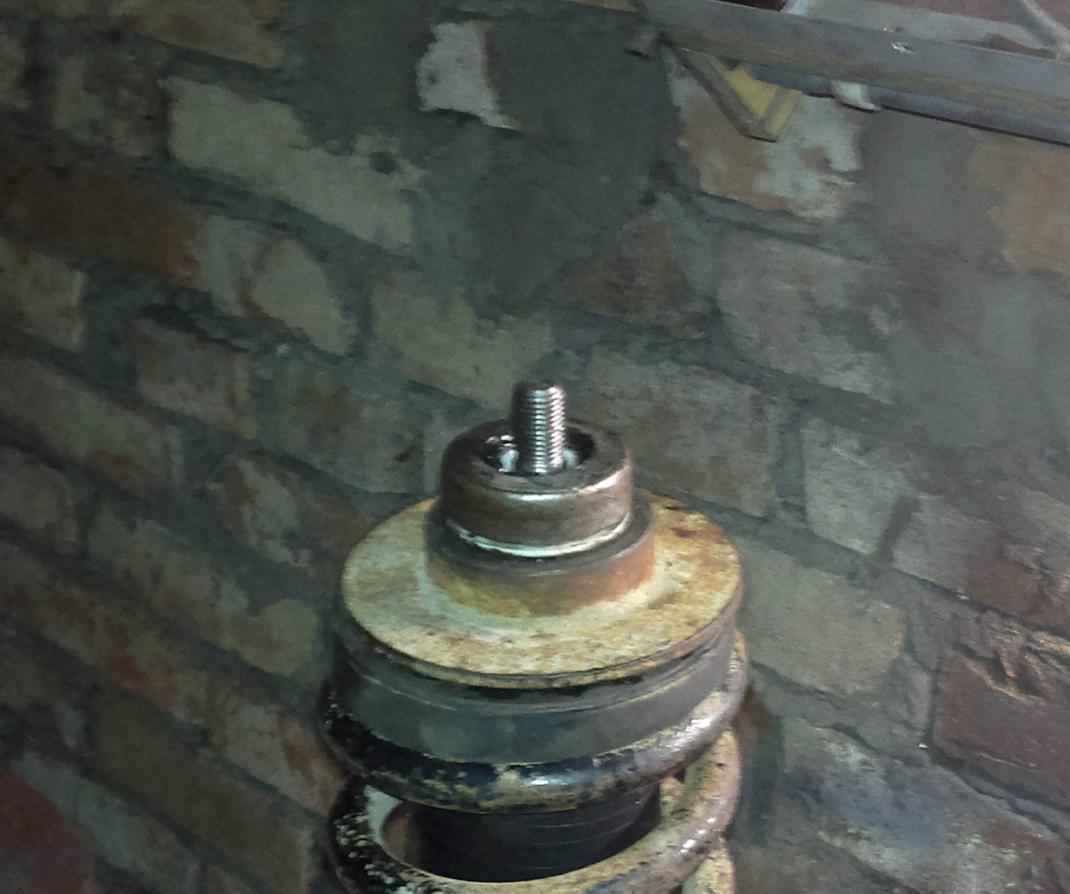

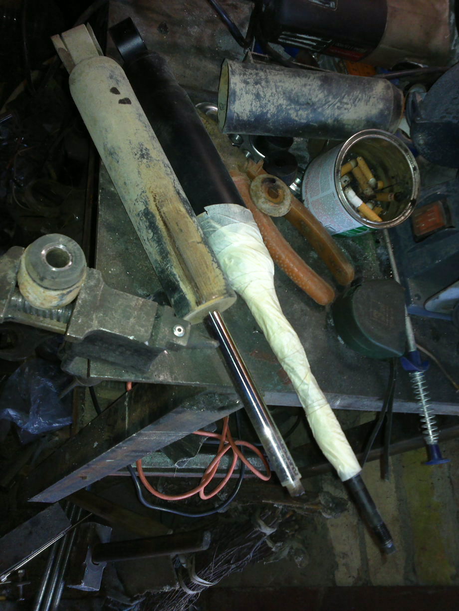

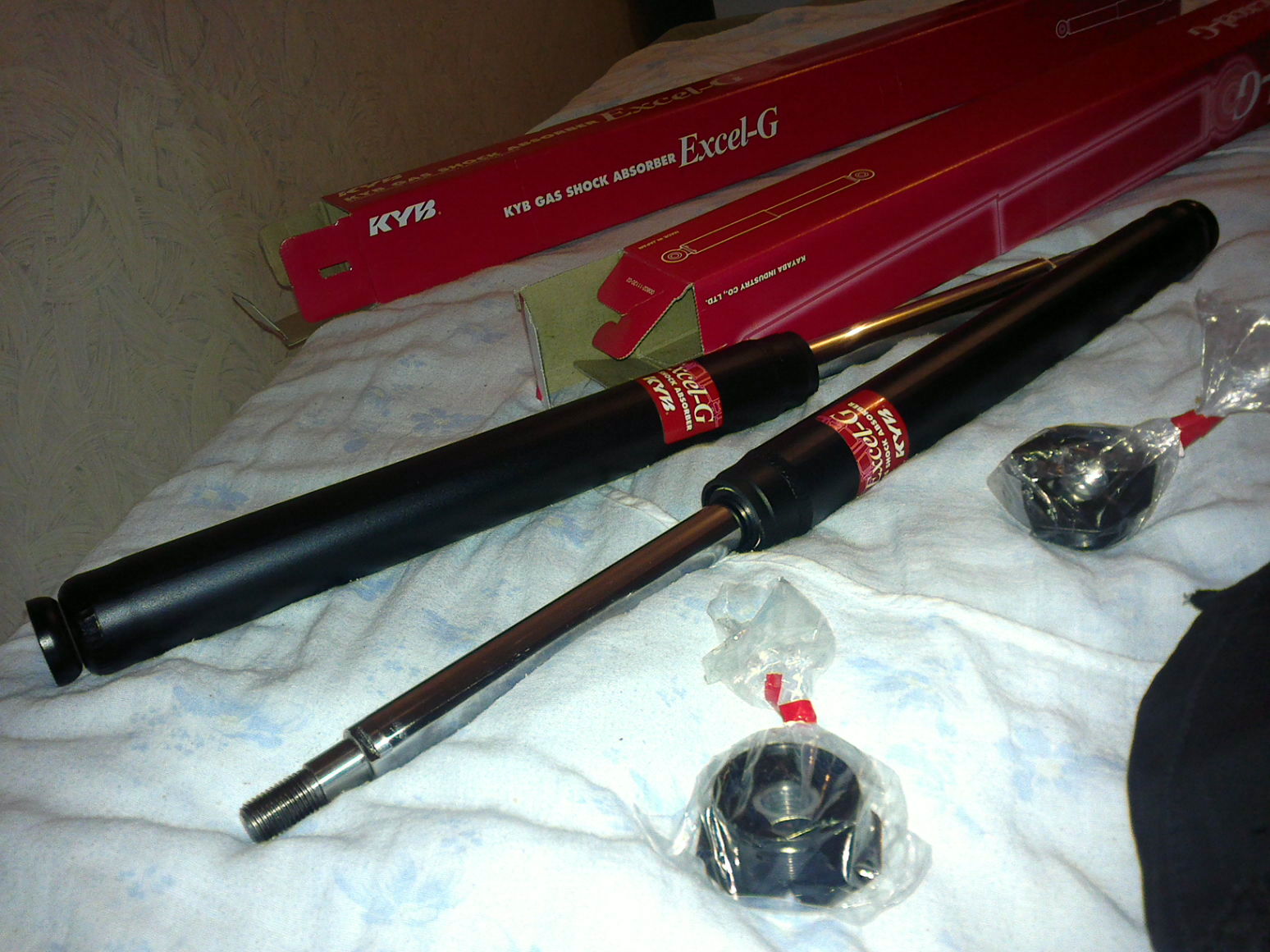

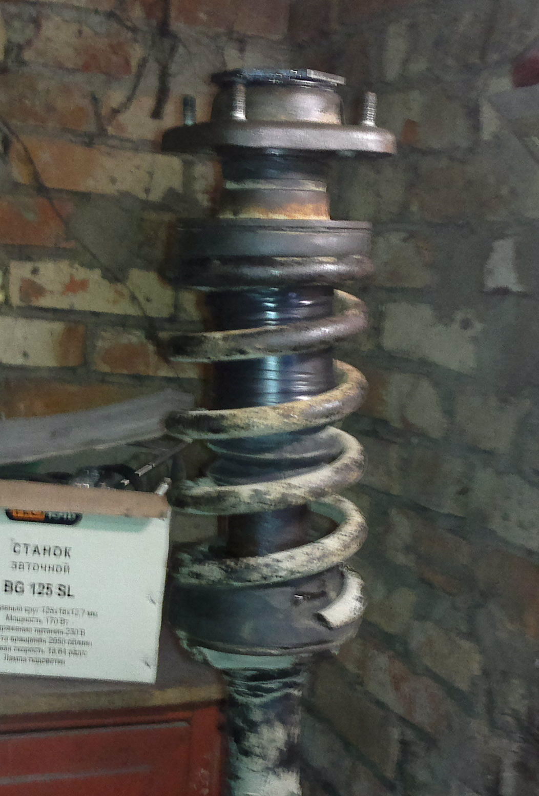

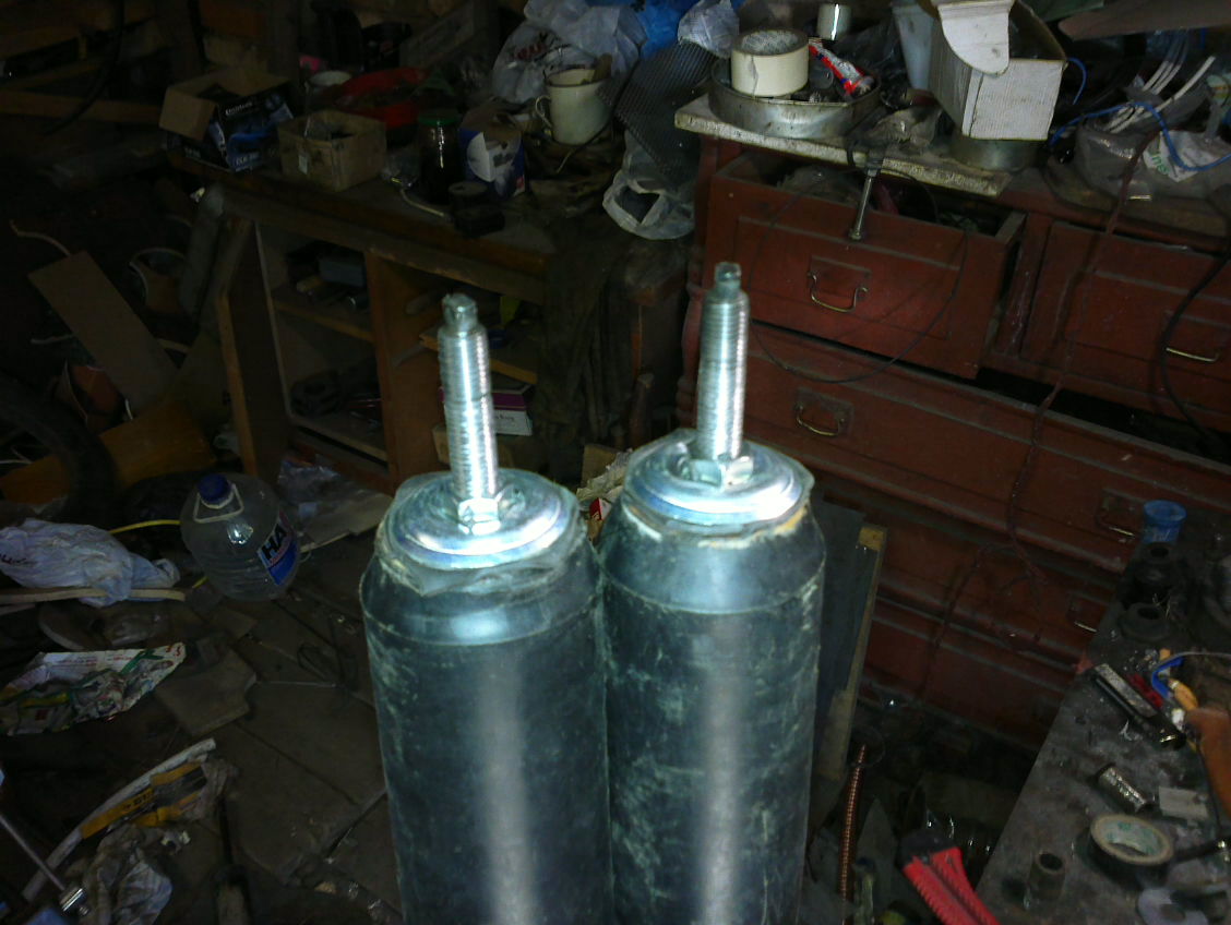

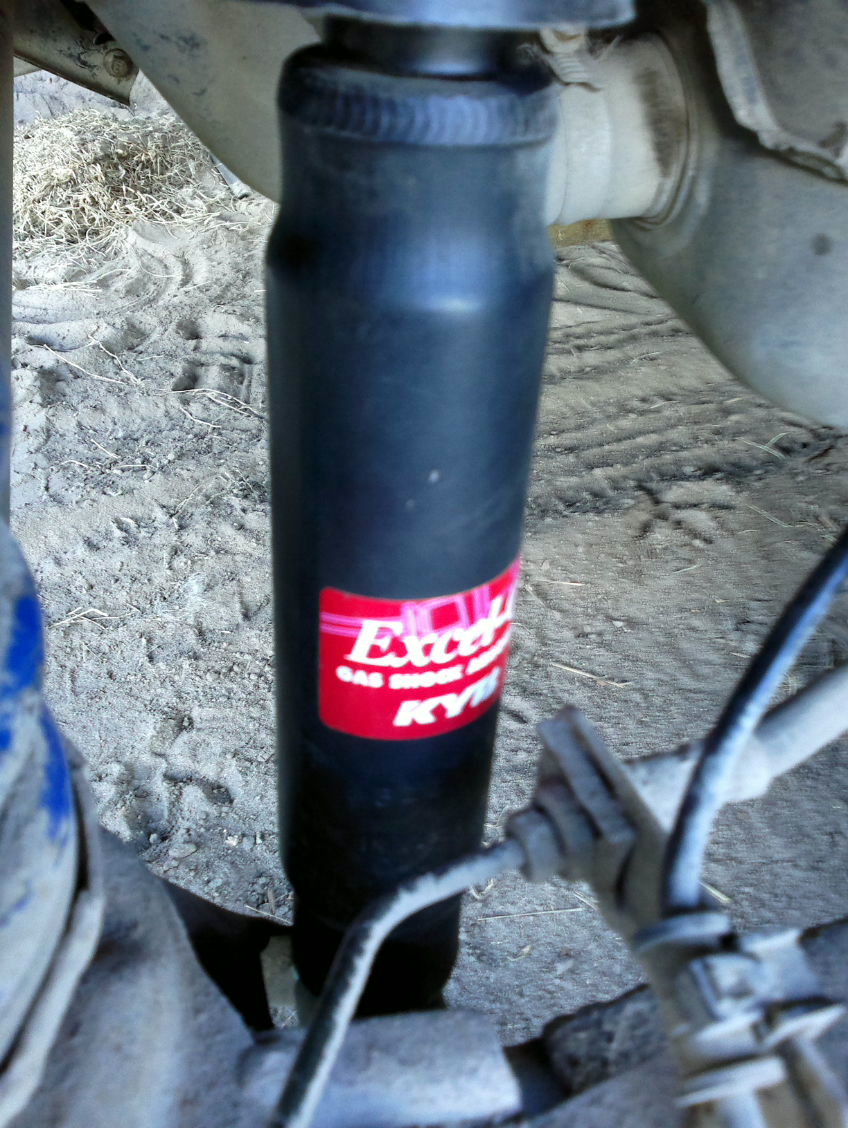

144000км. Пришло время примерить новый уровень комфорта. Пробуем KYB 363060.
Бортовой журнал
Востаннє редагувалось Мыссык в Нед вересня 16, 2012 20:11, всього редагувалось 1 раз.
Нед вересня 16, 2012 16:19 ICQ
как ощущения, как результат?
Нед вересня 16, 2012 17:09 ICQ
Офигительно, я доволен. Теперь меня все устраивает. Спасибо за правильный выбор. :drinks:

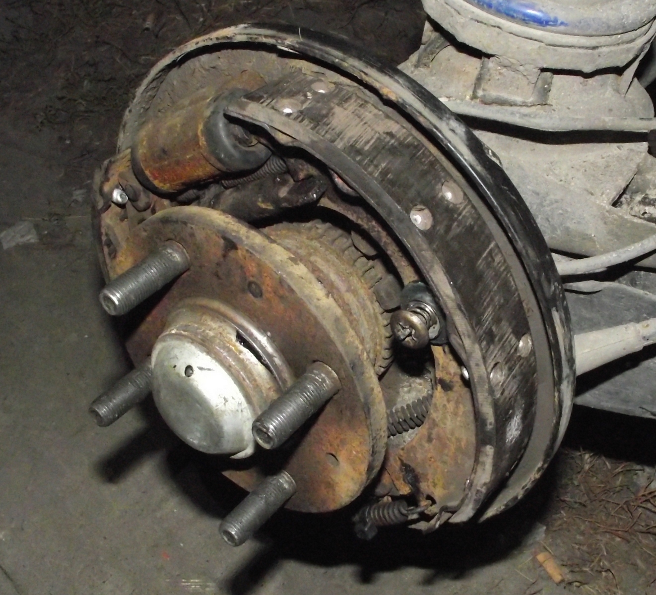

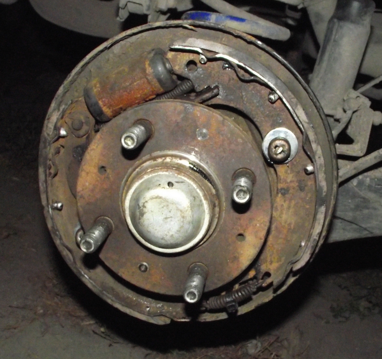

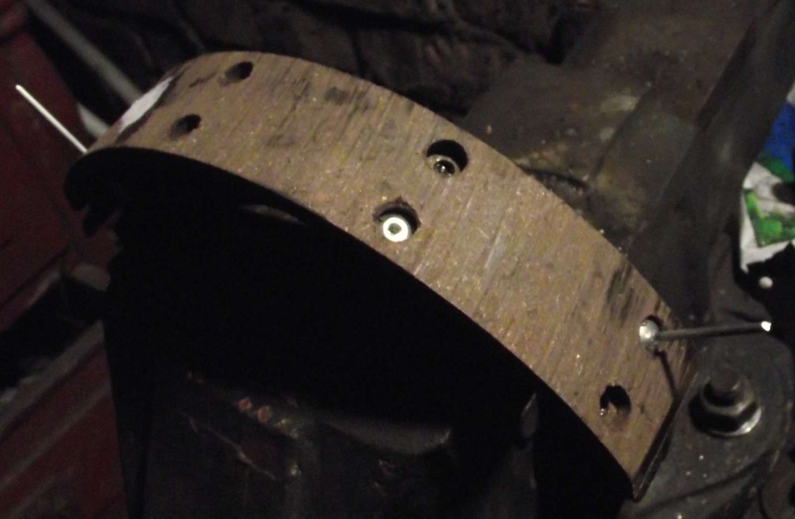

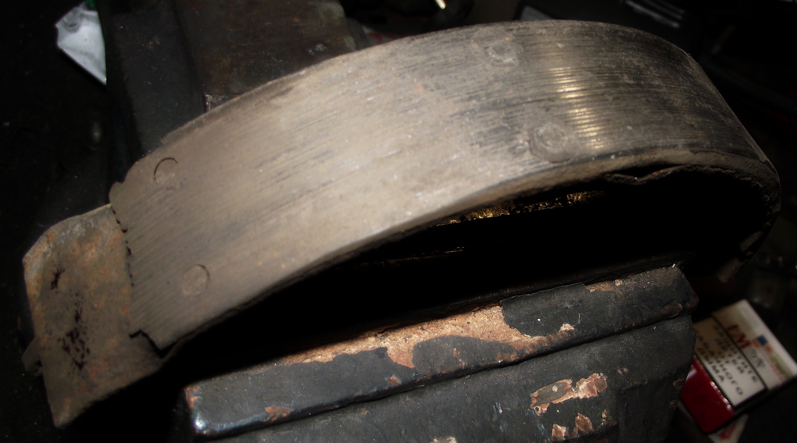

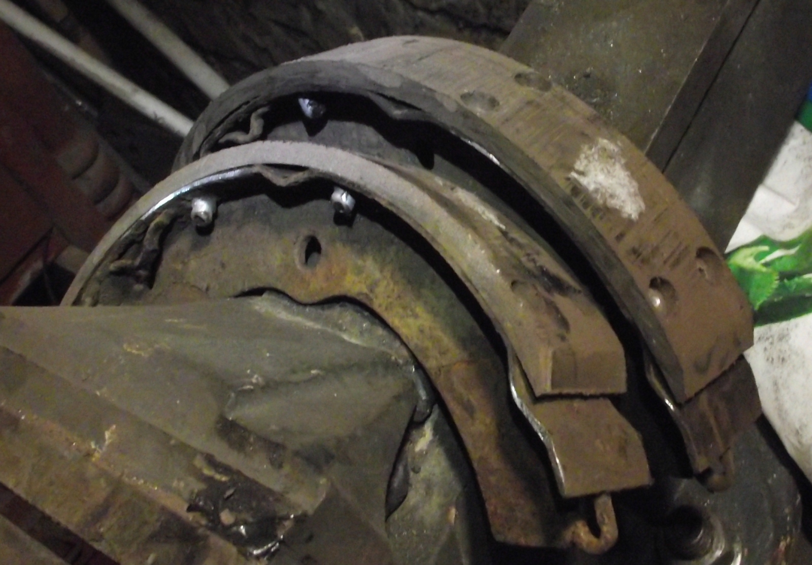

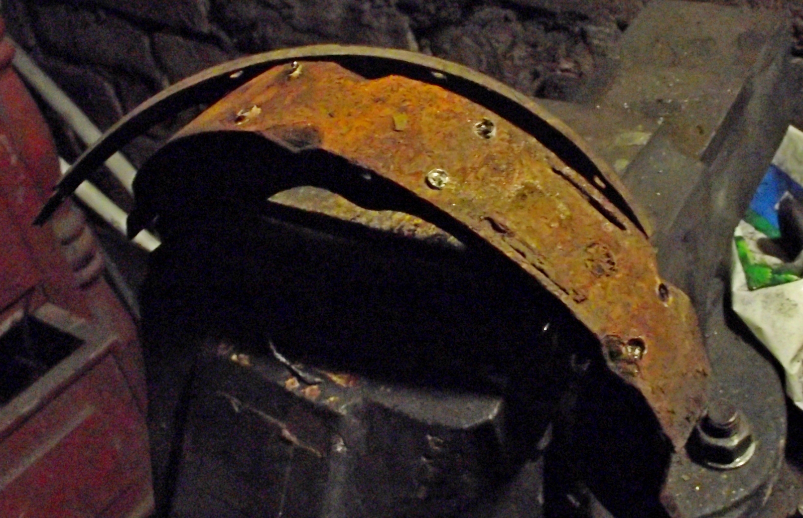

Фрикционные накладки от чего?
И почему смазываем ШРУСом
Эта смазка для работы в герметично закрытых узлах и механизмах.
Она боится грязи, боится воды.
Литол тот хоть воды не боится.
