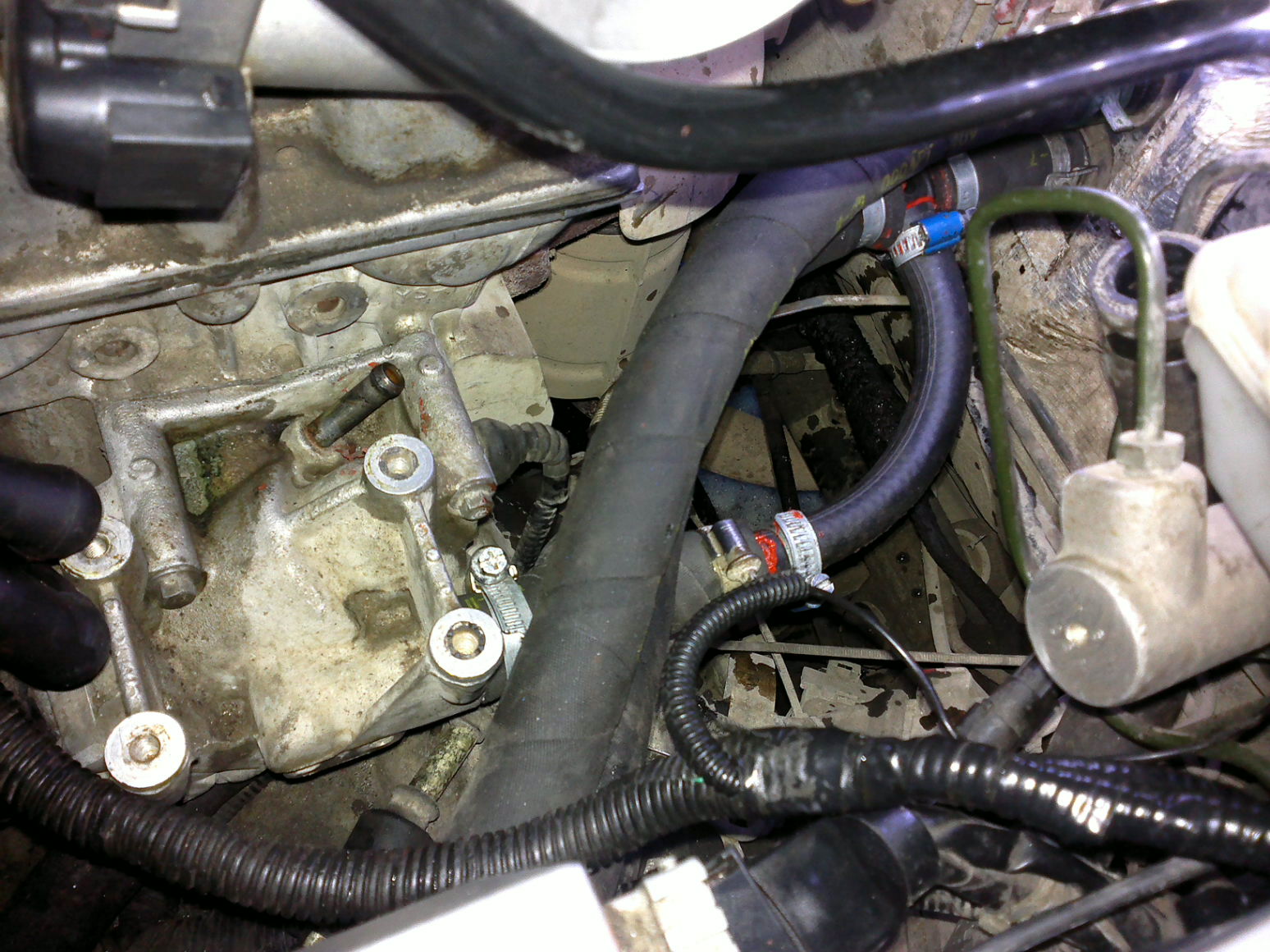

Мыссык написав:
Вчера заморочился. Альтернативная версия. В шланг что на печку врезал тройник 16х16х8. Выход с гребаной трубки на дроссель, с дросселя к тройнику. Теперь можно не кастрировать термостат и утеплять двиг как угодно. Печка не отключится.
Эксперимент неудачный. Печка постоянно завоздушивается. Неэффективно. Делаем по другому.
