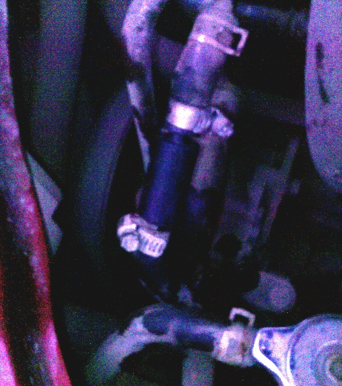

Снял кран, поставил клапан!
Клапан вертикально поставить не получилось, т.к. кран был врезан высоковато. Надеюсь, будет работать! Не будет, придется искать шланг новый для "экзекуций"
Кран был в положении "осень-осень пассажиры немного пусть мерзнут" т.е. кран был закрыт не полностью, но машинка грелась относительно быстро с учетом "лютой" осени и начала зимы!
Грется стало быстрее, т.к. кран был немного (как оказалось после снятия - много) приоткрыт в режиме "осень-осень".

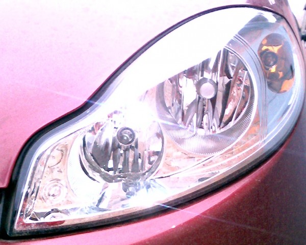

По случаю поставил Осрамовские сведодиоды в габариты 6000К, 80% экономии и прочие Бла-бла-бла!
Светят ярко! Свет белый! Стоят ауенно дорого!

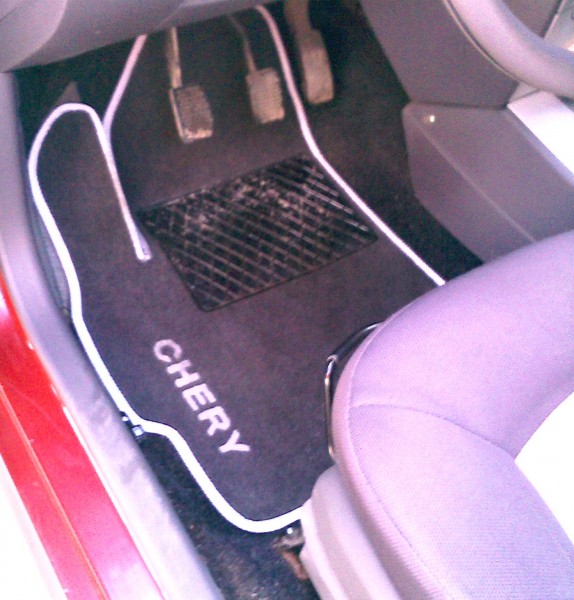

Повідомлення Re: Бортовой журнал Александр С
Освежил коврики!
Окантовочка серая смотрится очень нарядно!
В комплекте задняя перемычка + подпяточники!
Брал у партнеров клуба. Спасибо, сработали очень оперативно.
Темку найти что-т не могу(хотел поблагодарить), т.к. присоединялся к заказу Скифуса. Остался контакт 097-704-61-14 Виктор.
Пы.сы. старые продержались 3,5 года, состояние на 4+, только стерся подпяточник и упало пару сигарет под ноги водителя. Материал такой же как на новых.

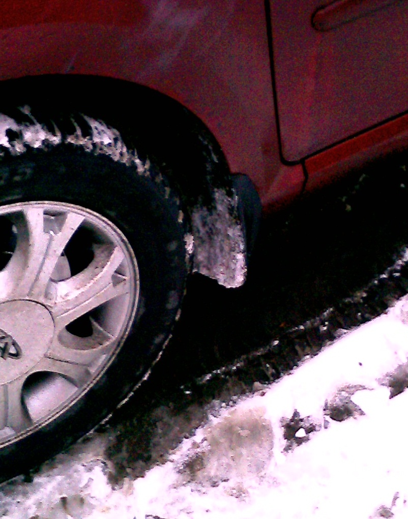

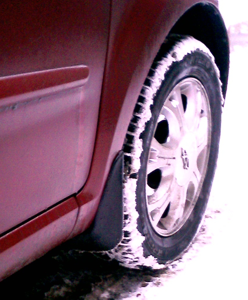

Дождался оттепели поставил "орыгинальные" передние брызговички от alex_ti. Стали в общем то неплохо.

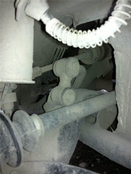

Неделю назад заменил задние аммики на матизовские до2005г 343304, стояли 343478(матиз после 2005года) - ушли на QQ3 - продолжают трудится. Замена по причине их большей длинны, чем нужно на стоковых пружинах.
Изменений в поведении машины не заметил.
Александр C написав:
Мой Кимо стал крепок и могуч, яйца у него теперь от Ауди, пластиковые(жаль не медные :-o ).
Фоторепортаж делал Максимус (жду когда пленку проявит :frends: ).

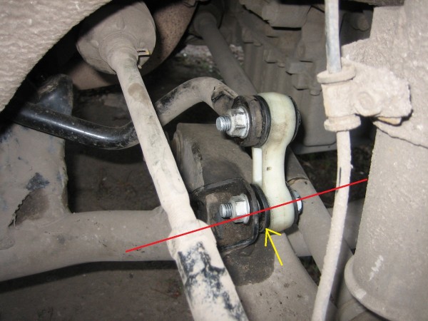

Пленку проявили - выкладываю фото!
Впечатления противоречивые - изменений в поведении машины не обнаружено! Но, сцуко, резиновые г..ны на яйцах скрипят на малой скорости при переезде колдобин и маневрировании.
С Максимусом долго гадали какой стороной разворачивать корпуса - ставили раскачивали машину - смотрели (причем без пива -пиво было позже). В положении по "Черному коту" вообще выворачивало резинки - еще хуже чем так.
В общем поставили наоборот. Покатался посмотрел - положение осей остается ненормальное - "яичные" сайленты напряжены - резинки постоянно под перекосом.
Пы.сы. ИСЧО у меня теперь веерные форсунки, спасибо Максимусу . Перепробовали несколько вариантов - секаса было много - в итоге все сделали так же как у него.
Востаннє редагувалось Александр C в Суб травня 05, 2012 18:27, всього редагувалось 1 раз.
Тоесть нужно ставить железные, у них угол есть между крепежными отверстиями.
А скрипят может втулки стабилизатора ?
Суб травня 05, 2012 18:09
Угол есть и у пластика и у железяки - просто непонятно как правильно ставить и очень похоже, что углы перемещения в процессе работы подвески достаточно большие - поэтому китайцы шарики и втулили.
Втулки стабилизатора поменяны около месяца назад - рановато! Да и не скрипели они с правильными яйцами!

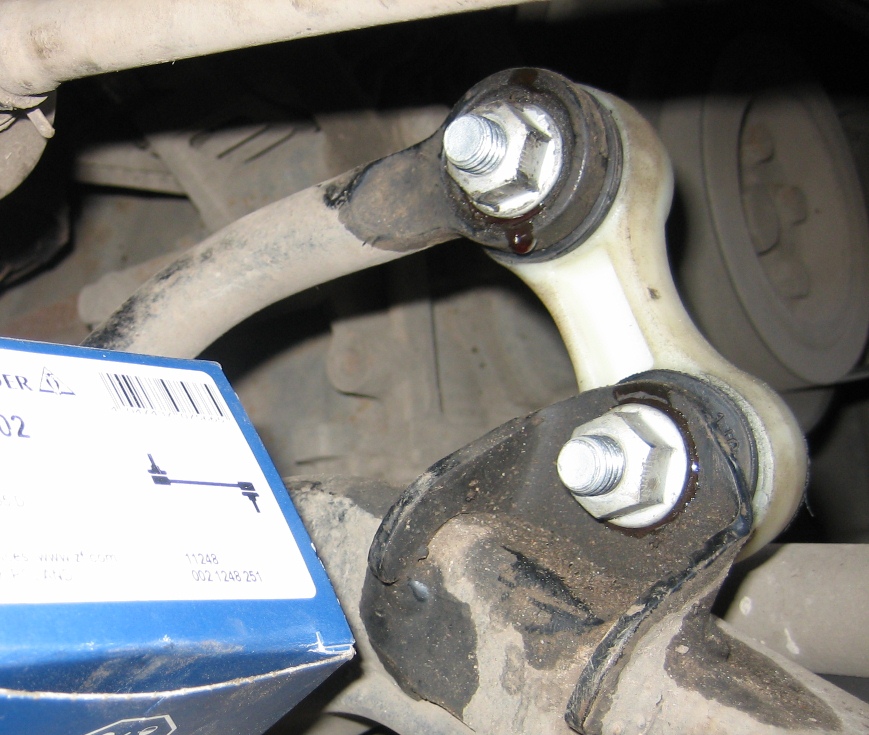

есть ещё стойки стаба тот же лемфордер только не 2 в конце артикула, а 1, похоже что они не под углом. кто-то может проверить.
не-не! деда Юра! пацаны то шо надо делают!короткое плечо торсиона стабилизатора расхреначивает на первых километрах пальцевые стойки быстрее чем сайлентовые!
Фототчет у Максимуса в бортовике - все тоже самое только Кима красная.
Пока не могу сказать что в диком восторге от энтих форсунок.
К тому же неизвестно как они себя поведут на большой скорости!
Правильно настроенные стоки работать будут лучше(меньше влияние скорости движения и т.п) - но блин их же еще правильно настроить надо!
