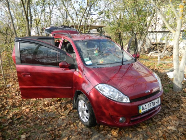

Сегодня пересматривал фотки на фотоаппарате и решил хот с запозданием но выложить фото.
Осенью, так сказать, подготавливался к зиме и немного пофоткал машину.

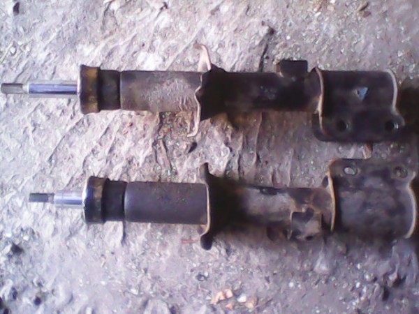

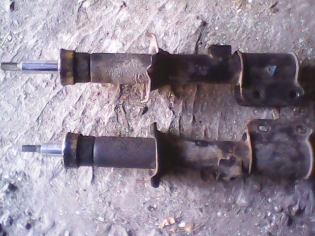

Поменял амортизаторы передние.
Покупал оригинальные.
Но, как оказалось, они тоже есть разные: черного и серого цвета, это мне на СТО мастер сказал.
У меня серые. Стали на своё место прекрасно.
С черными мастер сказал что, бывает такое что нужно повозиться что б впихнуть на место.
Родные амортизаторы свой ресурс отработали полностью.

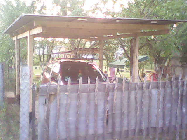

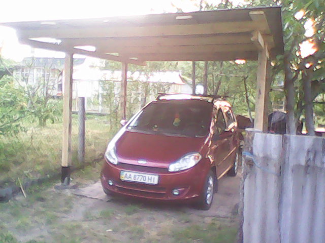

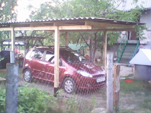

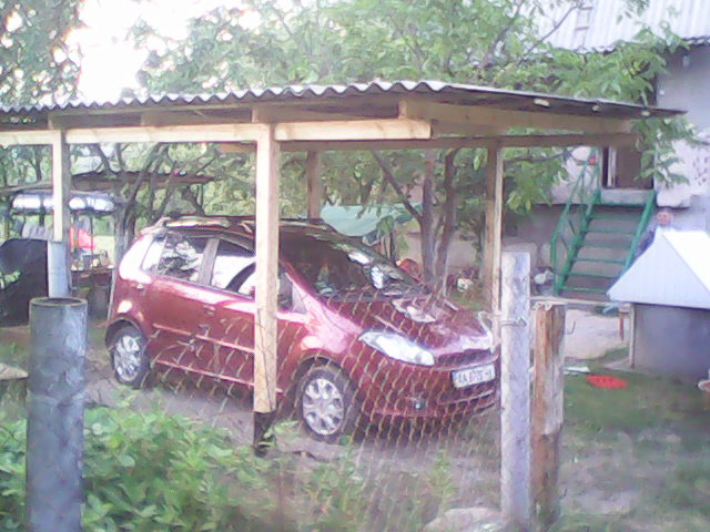

На выходных соорудил небольшое укрытие для машины на даче, а то такое место что солнце весь день печёт. Теперь не страшны ни дождь, ни солнце, ни град.
Сер червня 06, 2012 13:47

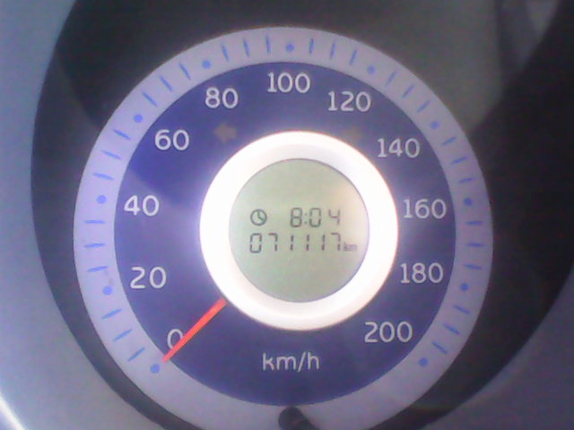

Когда была сильная жара то понялл что нужно уже задуматься о заправке кондиционера. Он то ещё холодит но ужде не так как раньше. Как ни как четыре года служит верой и правдой.
На сегодня пробег 70100 км.

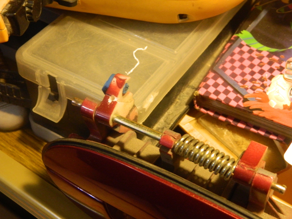

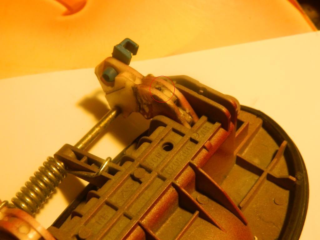

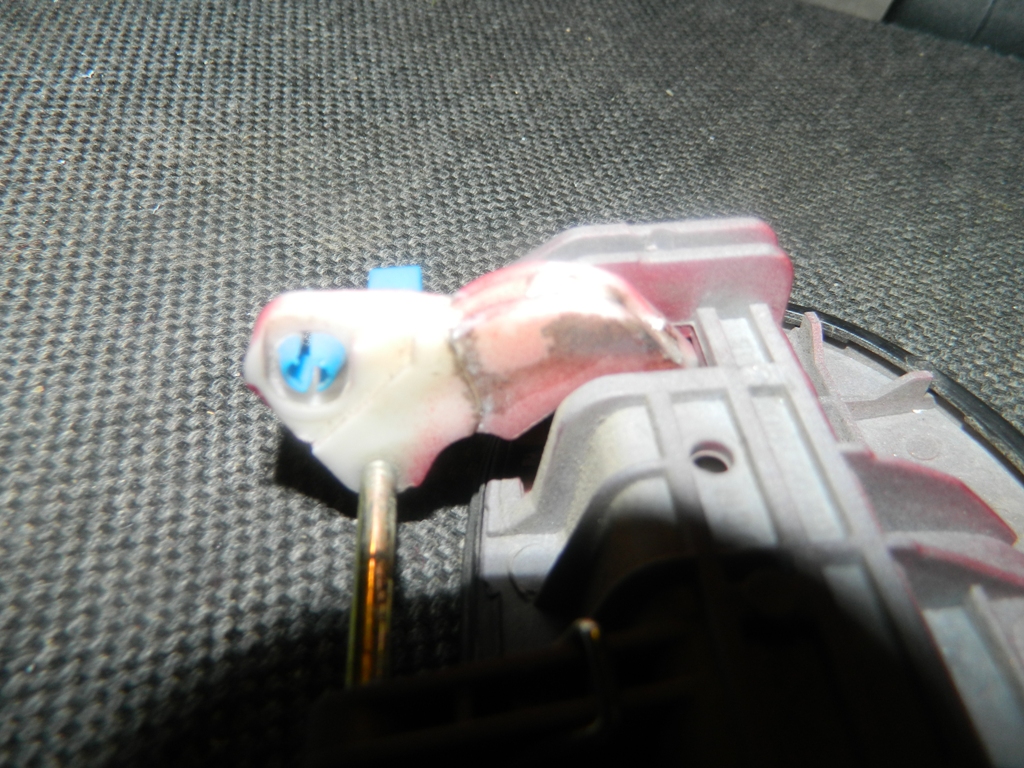

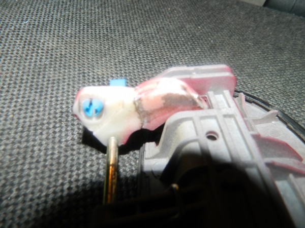

Ранее писал что была сломана наружная ручка задней правой двери.
Вчера наконец то дошли руки что б отремонтировать её.

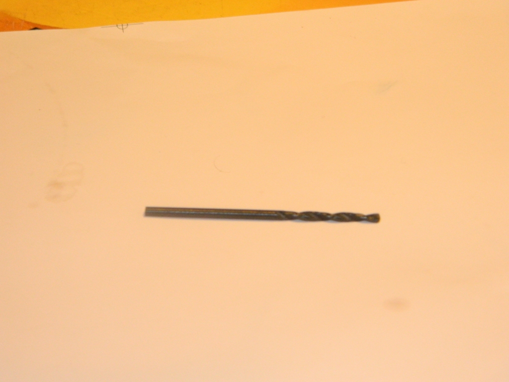

Сделал следующим образом:
1. Склеил сломаное место суперклеем "Момент".
2. Просвердлил кремпление ручки насквозь свердлом толщиной 2 мм.
3. залил отверстие тем же суперклеем.
4. Обрезал свердло, которым свердлил, по длине отверстия и вставил его туда.
Сначала хотел вкрутить в отверстие какой-то винтик но потом решил что самым оптимальным и по прочности и по длинне будет свердло.
Получило довольно таки неплохо. Думаю ручка ещё послужит.
Вів вересня 11, 2012 9:50
Повідомлення Re: Бортовой журнал Vitja
я как-то некоторым кимоводам делал почти так как ты, только я не сверлил, а брал проволоку 1,5-2 мм разогревал её до красна и пропихал насквозь 2 части которые поломались, там самым проволока оставалась в пластике залита самим же этим пластиком.

это на месяц максимум. ЗЫ: Я свою клеил 4 раза. Потом психонул и поставил черную

Я когда просто склеил то потом руками её и разломал.
Тут немного доугое.
Ручка получается не склеена, а укреплена металичесским стержнем.
Теперь что б ей сломаться нужно или сломать стержень или что б откололось кусок самой ручки.
К тому же как написал TRAFF, он некоторым по похожей схеме уже делал.
Вот интересно узнать сколько прошло после того времени.
А если даже и сломается то поставлю чёрную, она у меня уже есть запасная.
Вів вересня 11, 2012 17:47
Повідомлень: 83
у меня уже 2.5 года держится, принцип выше описан, я сначала склеил, чтоб просто держалось, так удобней, потом сделал из 2х гвоздей широкие П-образки,раскалил на плите, и быстро всунул(утопил) с двух сторон....потом пластмассу, которая вытеснилась вокруг вставок(гвоздей), паяльником разгладил сверху этих же гвоздиков, так еще надежней, не вылетят...

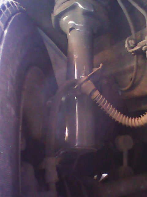

Ещё начал периодичесски загораться индикатор АВС.
Диагностика показала неисправность правого передего датчика АВС.
Когда начали проверять то оказалось что где то переломан провод от датчика до соединительного разъема.
В результате купил новый датчик и поменяли.
Теперь вот думаю можно ли восстановить провод на старом датчике.
Вів вересня 25, 2012 16:49
