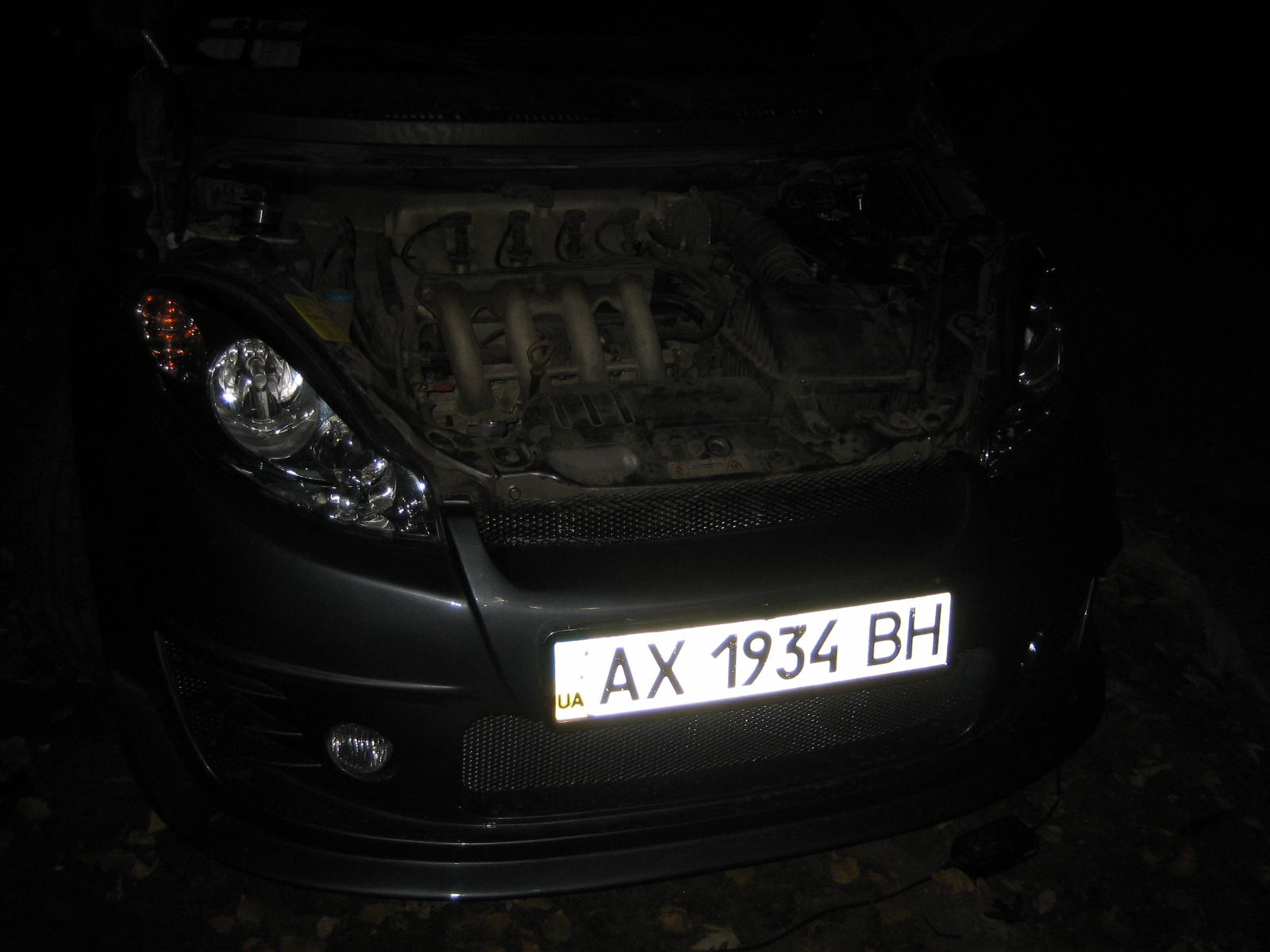

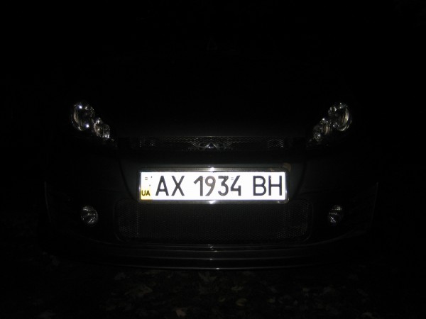

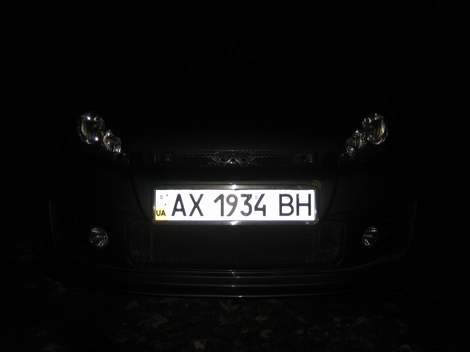

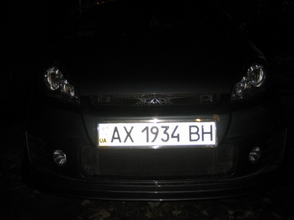

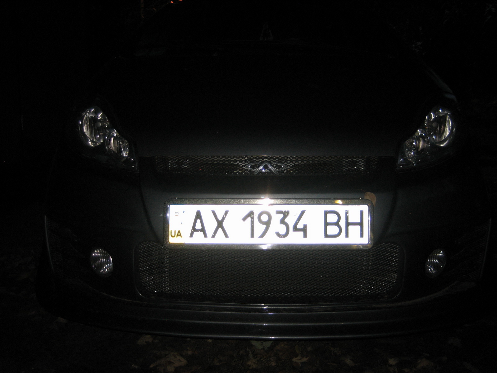

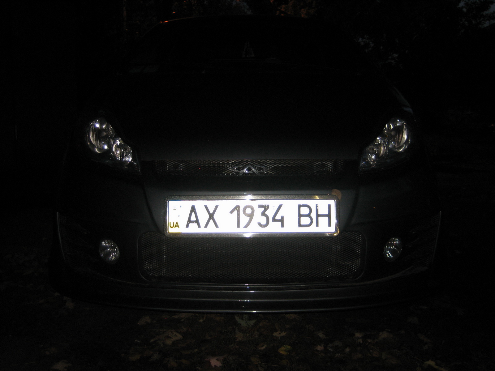

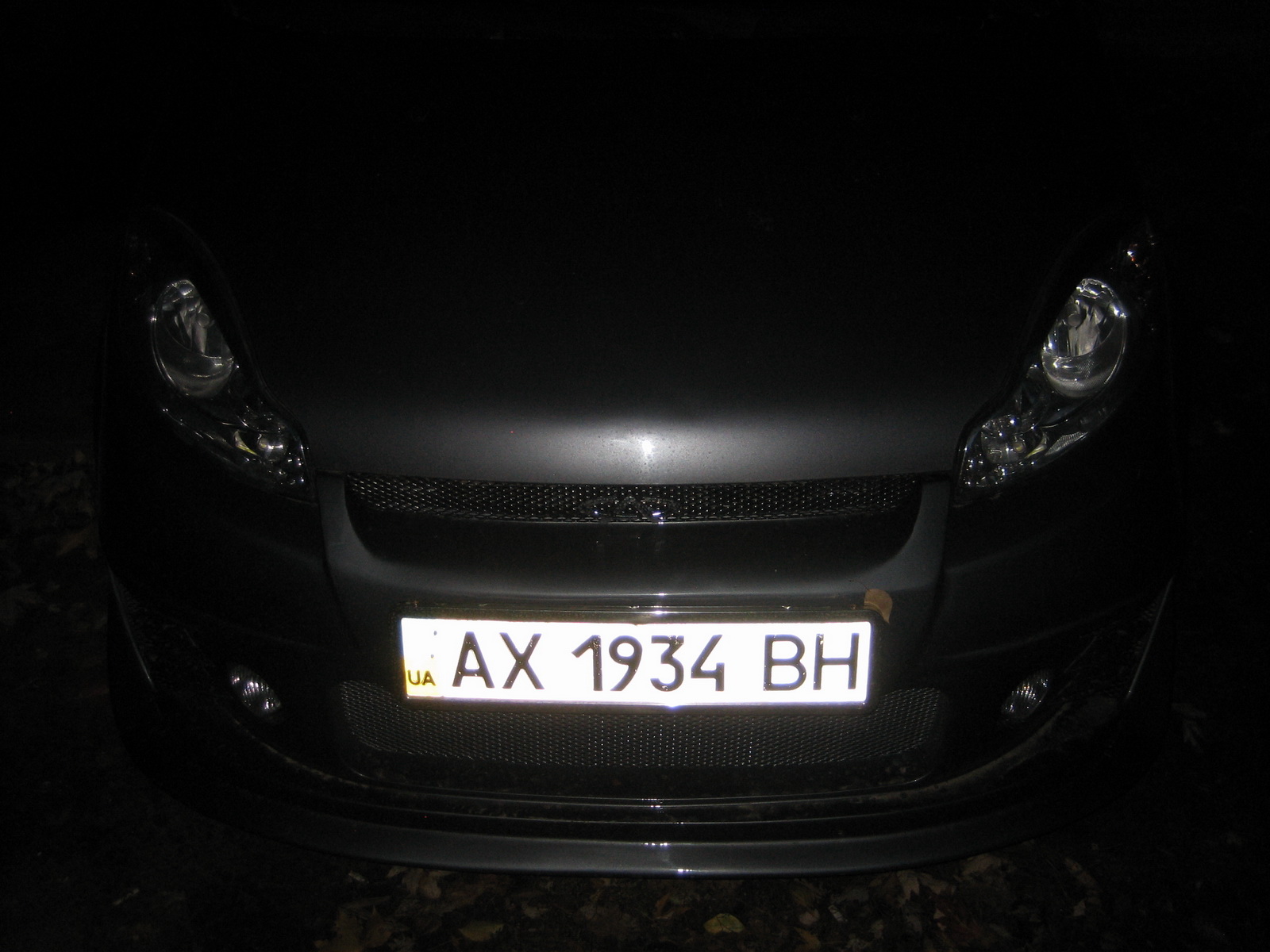

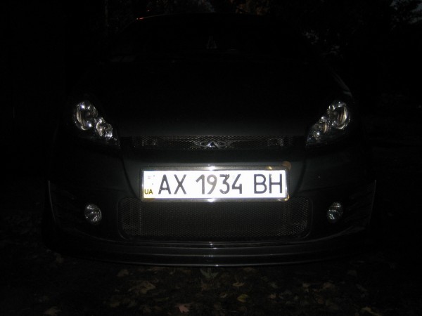

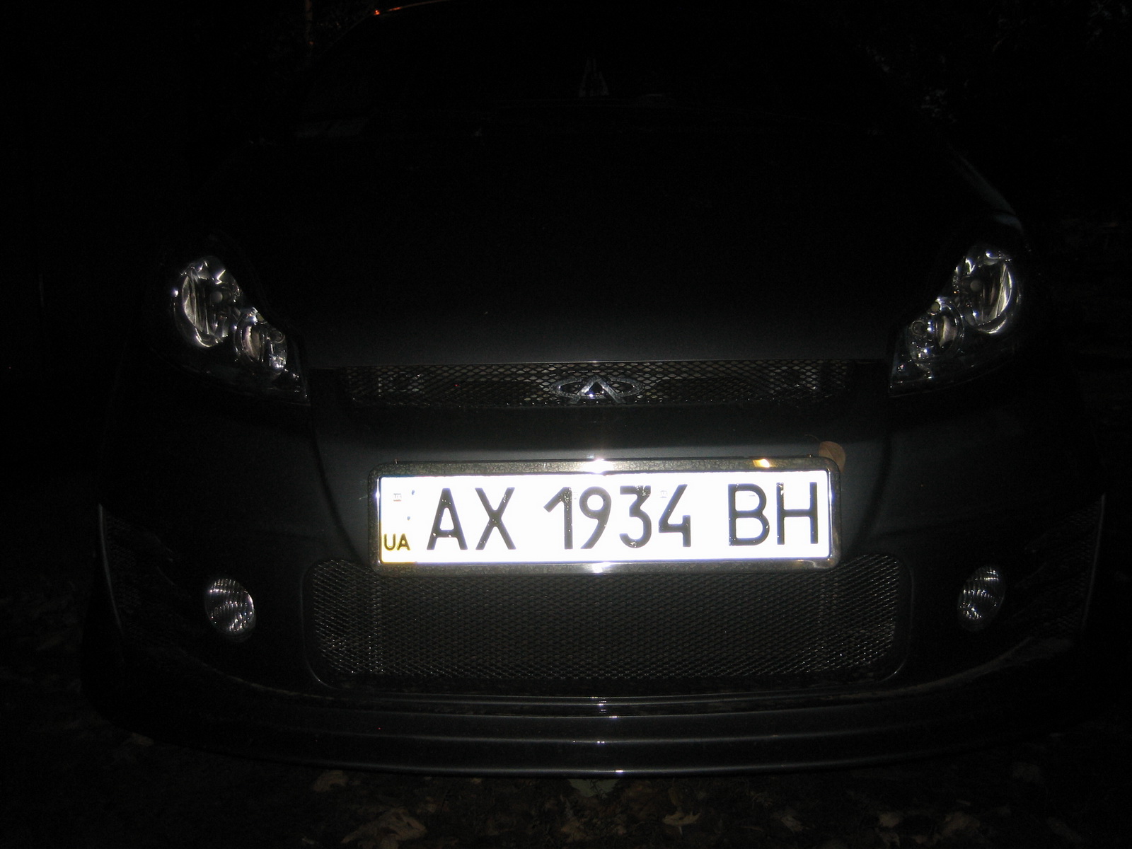

В 10 вечера как то плохенько фотки получились :no: , а сегодня, дождь и мерзко, не фоткал, позже нормальные фото сделаю!

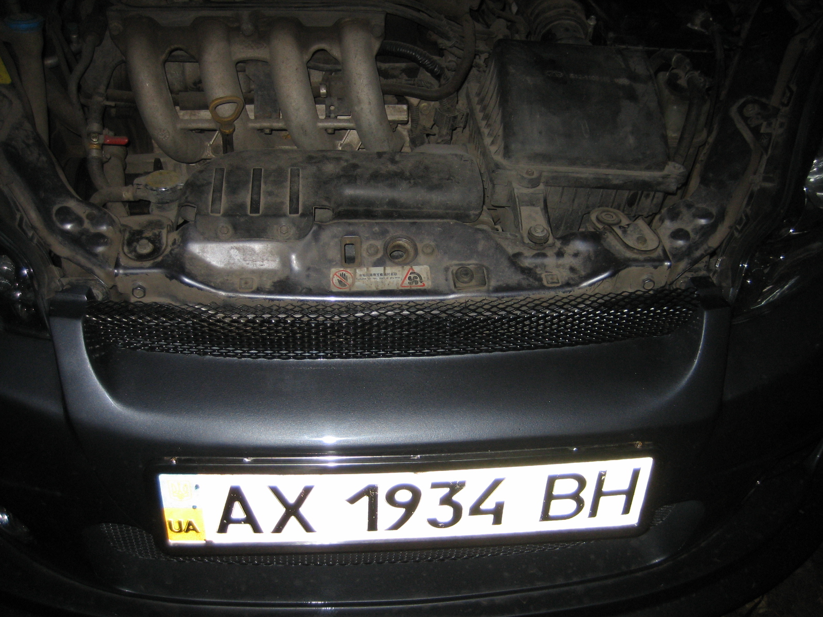

Говна под капотом не меньше чем у меня :frends:

:frends: не вижу смысла мыть подкапотное, работе агрегатов грязь не мешает, тем более всё равно вся грязь из под колёс летела во внутрь....
Та и как то стрёмно, кёрхером мыть, можно электрику по заливать, а вручную в лом... Даже заводской антикор не тронут :?

Думаю подкапотное нужно мыть, грязь и пыль проводит электричество, быстрей изнашиваются ремни, от дорожной химии и соли окисляются контакты и т.д. Ну а самое главное это эстетическое удовольствие. Я мою сам постоянно керхером, главное закрыть все важное целофаном.

Это же какой целлофан нужен, чтоб напор кёрхера выдержал? Как колодцы ВВ проводов затыкал?
Сухая грязь не электропроводная, А вот "жижа" которая летит из под колес в подкапотное пространство, содержит всю дорожную химию с солями, которая и ток проводит и контакты способна окислить..... 8-) Для ремней я специальный спрей регулярно использовал, а теперь с такой защитой ремня-генератора можно вообще не заморачиватся! А на счет эстетического удовольствия,- СОГЛАСЕН!!! :frends:

мыл и мою керхером регулятно. все что накрылось - привод дворников.

Мне самому интересно, теперь говна с колеса под капот лететь не будет, может пора помыть!? :) А то действительно, как-то не эстетично под капотом!

ничего не закрываю, только струю не направляю в разъемы, теппловой экран салона, гену и тд. мою сильной струей только сильно загрязненные участки. кузов, раму, защиту картера, картер коробку... часа 2- 3 не завожу машину - сохнет. до мойки свечные наконечники брызгаю силиконом. пока все нормально, еще и газ стоял. радиатор мою расклешенной струей - соты от кучной мнутся...

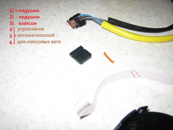

В теории гамнитолой с руля управлять таки можно? Включив фантазию и прочее.
11.JPG [ 45.09 КБ | Просмотров: 5064 ]
Я думаю что да! Единственное нужно Кимовскую улитку поковырять! Интересно скольки контактный у нас шлейф?
Пневмоподвескастроительство-Осторожно, это заразно!!! ИзображениеИзображение
Мой бортовик
Вт ноя 20, 2012 18:04
Сообщения: 3210
Сообщение Re: Бортовой журнал Максимус
5 вроде, может 6. На днях сигнал менял, разбирал бибикалку на сруле, брал напрямую от руля питание. Свободные выводы там есть, не посчитал сколько, за ненадобностью.
Бортовой журнал
Вт ноя 20, 2012 19:20
Сообщения: 1616
Откуда: Винница
так и есть 3 незадействованных и 3 свободных.
