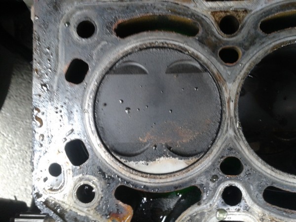

и так позвонили мне сегодня сервисмены и сказали что мастер снял башку и сейчас притирает клапана и по результату скажут каких и сколько клапанов нужно....
часов через 5-6 позвонили опять и сказали что клапана не позагинало и они все целые, попросили прикупить зпч:

думаю что немного меня кинула СТОха по баблу, т.к. можно было определить состояние клапанов и без снятия головки, но они меня спрашивали и я дал добро на снятие.

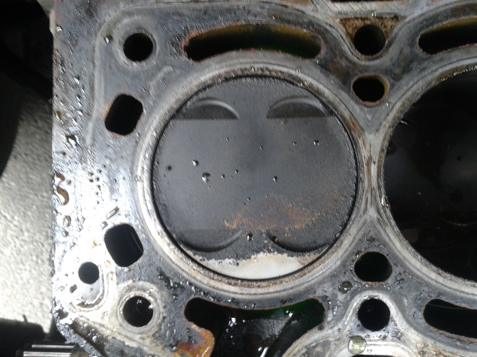

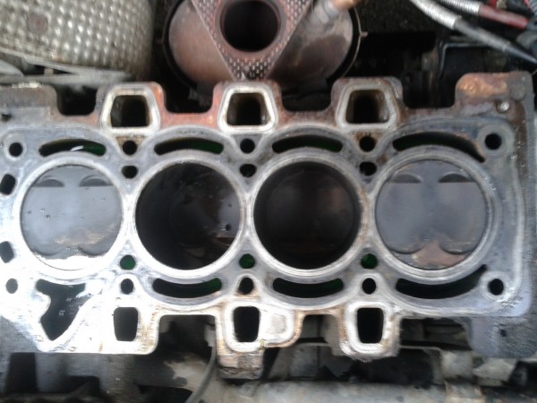

ВСЕМ ВСЕМ ВСЕМ довожу до ведома что клапана не позагинало из-за того что на поршнях есть выточки, в чем сегодня сам лично и убедился на СТО когда поднял капот.... (смотрим фото)
после того как отдал мастеру весь этот список зпч, спросил когда ожидать машинку на ходу, он мне ответил что пару дней, короче до выходных обещал все собрать.

зато я теперь в курсе, если оборвет (ни дай Бог) то нихрена вскрывать не нужно и париться по ходу клапанов тоже не нужно, просто поменял комплект грм и поехал дальше....
спасибо узкоглазым за выточки....

Гы, просто поменять не получится :) там работы часов на много :)
А вот за выточки спасибо, интересно что официальные стошники кричат, что клапана гнутся.

так а зачем же тогда выточки на поршнях? для того что бы не погнуло!

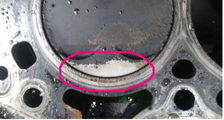

в первом цилиндре тосол попадал через прокладку

MAKAFECUK написав:
Не знаю для чего выточки, но у меня клапана погнуло (4шт). Сам видел снятую голову с погнутыми клапанами.
Тебе просто повезло! :D

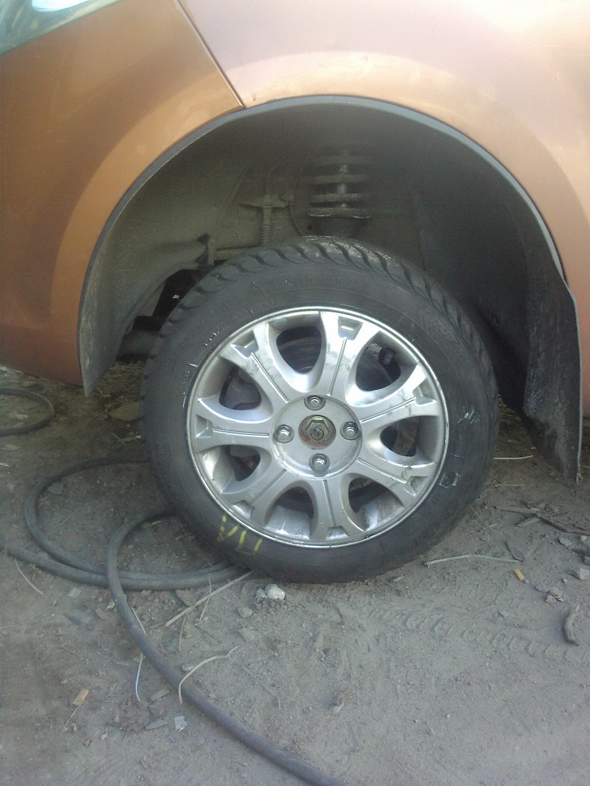

Вот в процессе переобувки
