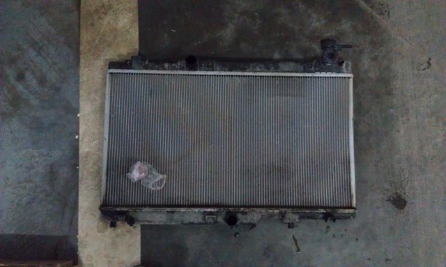

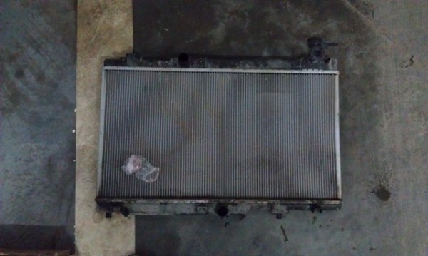

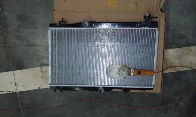

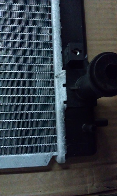

Воскресенья ездил на гарантийную замену радиатора и блока управления ПТФ. Сервис меня вообще убил, гарантийщиков не было с начала работы аж 2 часа, видители проспал, пипец блин. Замена радика весчь вообще не геморная, отсоединять там все просто и быстро. Дольше антифриз сливался. Вопрос у меня в том, что мне поставили! Когда достали новый радик из коробки, его положили на пол возле машины, я его сфоткал и что увидел? Посмотрите сами! Он кривой! О скошен на правую сторону, а старый радик ровный. Фотка угла нового радика говорит о том, что отливка и прокат алюминия говно полное, весь корявый с какими то вкраплениями. Дилер говорит что китайский алюминий не варится, он горит, в нем алюминия самого почти нет! Пипец! Не знаю сколько новый радик отходит, что то у меня страшные сомнения. Надо ехать в японский магазин и подбирать радик от японок, так дело не пойдет. Далее, блок ПТФ поменяли все без нареканий. Заплатил только за мойку. В пятницу пришли мне передние стойки и катриджы каябы, буду переделывать передние амортизаторы, так как нынешние хоть и, работают на на мелкой пакости стучат и громыхают. Посмотрел новые китайские стойки....они кривые! Гайка сверху что стойку запечатывает, насажена криво и сама сделана криво, шток торчит не по оси с корпусом, на сжатие - отбой стойка работает одинаково и с небольшим усилием, прокачка тудыма-сюдыма картину не улучшила. Шток вылазит сам, газ есть. Да это пипец какой то! Конечно, навалять на это, все равно резать, но это я, а тот кто не будет резать, ну нет желания-возможности как на этом говне ездить?! В общем я очень не доволен что увидел.... Автомобильчик щас бегает, все работает...надолго ли?

Под видом оригинала подсунули китайский неоригинал радиатора и амиков?.... 8-)
(А разницу себе в карман....)

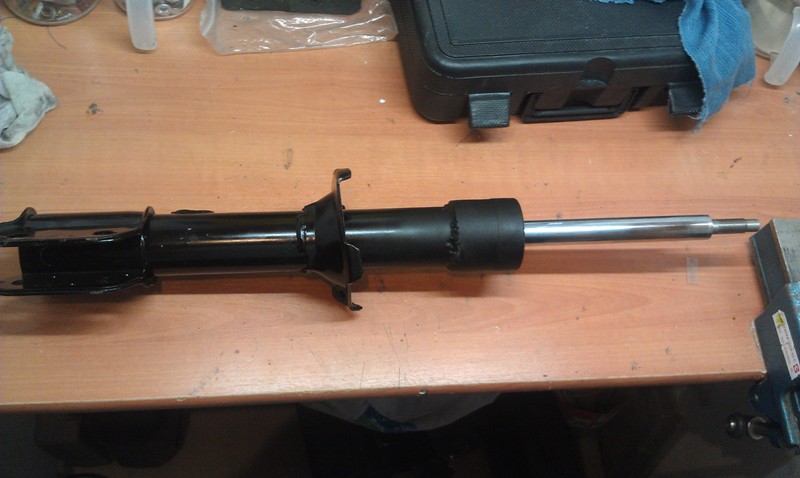

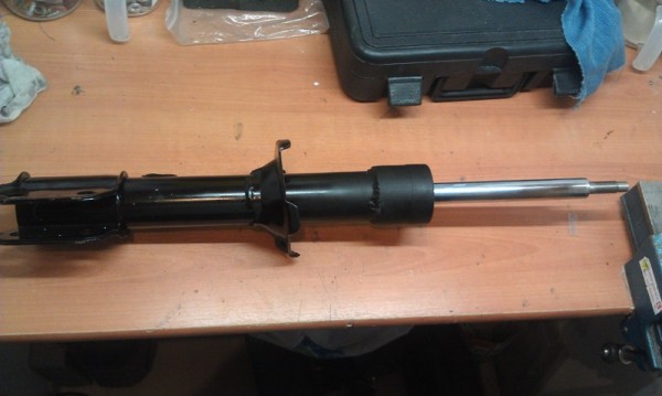

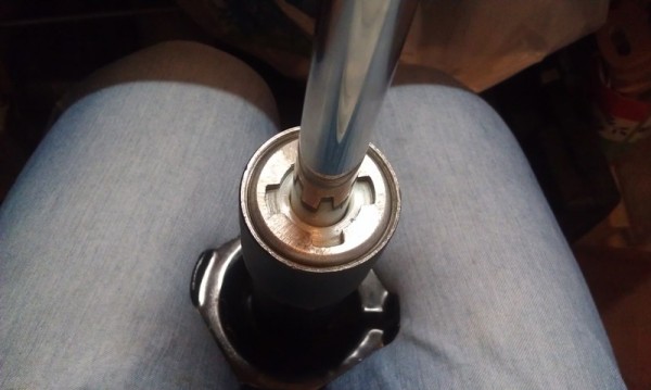

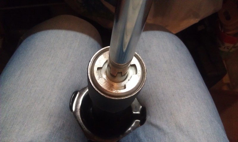

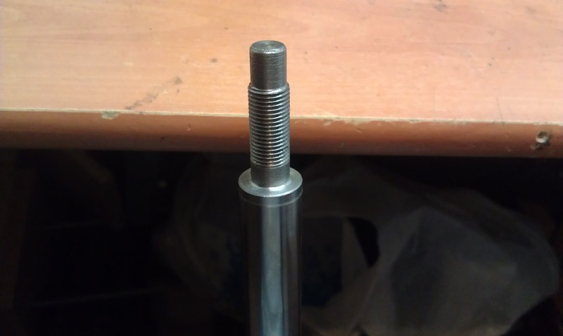

Привет всем! В общем забацали мне переделку передних аммортов. Для этого были куплены катриджы каябы (картридж kyb 363060), стоковые передние стойки. Стойки с завода гомно в квадрате. Было сделано что - -обрезена верхняя часть стоковой стойки, наварены стаканчики, потроха выкинуты, переточена резьбовая часть штока каябы под резьбы как на штоке от стоковой стойки (чтоб опоры не сверлить), все вставлено, залито масло, закручено. Всё. Этот процесс описывали неоднократно. Фото того что получилось привожу. Теперь осталось установить. Этим заморочусь в ближайшие выходные.

В субботу наконец то поменял аммортизаторы, вкупе с ними поменял опорные подшипники, так как один из них раздавили при предыдущей сборке. Попутно установил грязеотражательный щиток напротив генератора, очень даже не помешает в условиях грязищи и дерьмищи Екатеринбурга. Что сказать, стуки ушли, машинка все так же приятная на дороге. Моя довольна по настоящему :)

Езжу на новых аммортах четвертый день. Да, не стучат, машинка комфортна, но про активную езду надо подзабыть. Стала сильно чувствовать колею, плавает, на некоторых буграх амморты срабатывают до отбойника, не часто, но есть. На моих ранних, что стучали, такого практически не было. Поэтому, если нужны нормальные заменители стоковых аммортов, комфортные, но не драйверские, то можно вполне использовать катридж Каябы № kyb 363060. Сзади очень хорошо с родной пружиной служат Каябы № KYB 343 306 от седана-жопеля.
